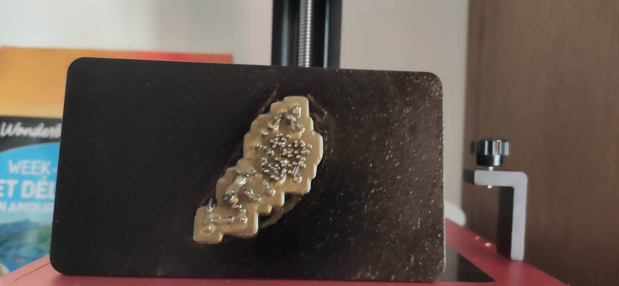

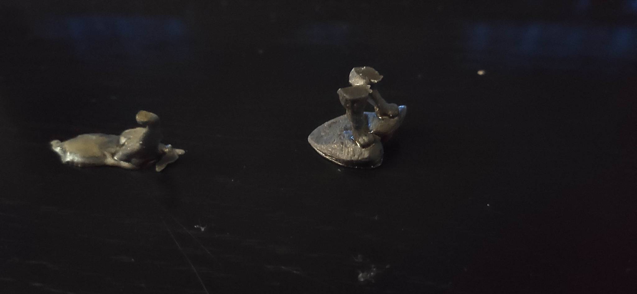

Mrcerise19 Posté(e) Avril 2, 2020 Posté(e) Avril 2, 2020 Bonjour, Je viens de recevoir mon imprimante 3D à résine Elegoo mars. J'utilise une résine Dragon résine orange Lors des impression le début s'imprime bien mais en plein milieu de l'impression, une partie de l'impression reste collé au fond du réservoir. J'ai essayé d'augmenter les temps d'exposition (120sec sur les 8 premières couches) puis 15sec d'exposition mais le problème persiste J'ai également vérifié que toutes les vis du bac soient bien vissées. Pour info j'essaye d'imprimer le lion présent sur la clef fournie avec l'elegoo mars. J'ai essayé avec support et sans support et dans les deux cas le même résultat. Maintenant je sèche un peu avez vous des idées ? Merci d'avance
3Dfan Posté(e) Avril 2, 2020 Posté(e) Avril 2, 2020 Cela ressemble plus un problème de supports mal placés ou qui cassent.

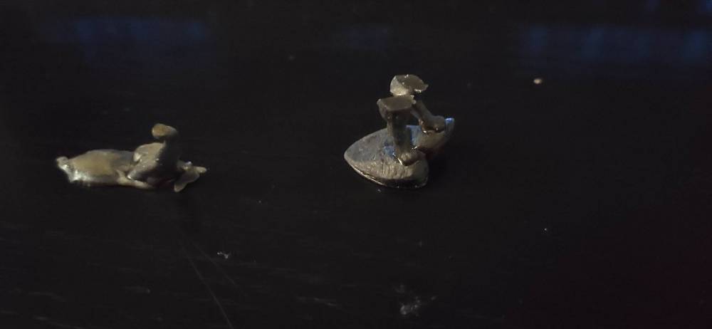

Mrcerise19 Posté(e) Avril 2, 2020 Auteur Posté(e) Avril 2, 2020 Ha oui ? Parce qu'en essayant avec ou sans support ça me donne le même résultat ( une casse en pleine impression sur l image a droite c'est la partie qui était en cours d'impression et a gauche la partie qui est resté collé dans le bac de résine Qu'est ce que je peux essayer pour résoudre le problème ?

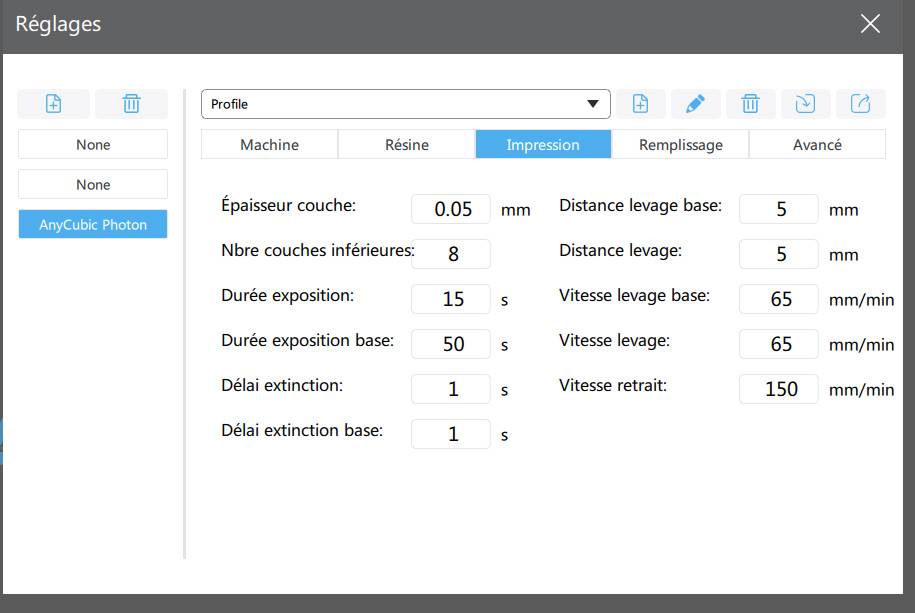

3Dfan Posté(e) Avril 2, 2020 Posté(e) Avril 2, 2020 Tu pourrais faire une copie d'écran de Chitubox juste avant le slicing ?
pleinair37 Posté(e) Avril 2, 2020 Posté(e) Avril 2, 2020 Oui, une copie d'écran des paramètres aussi STP. (temps d'expo...).

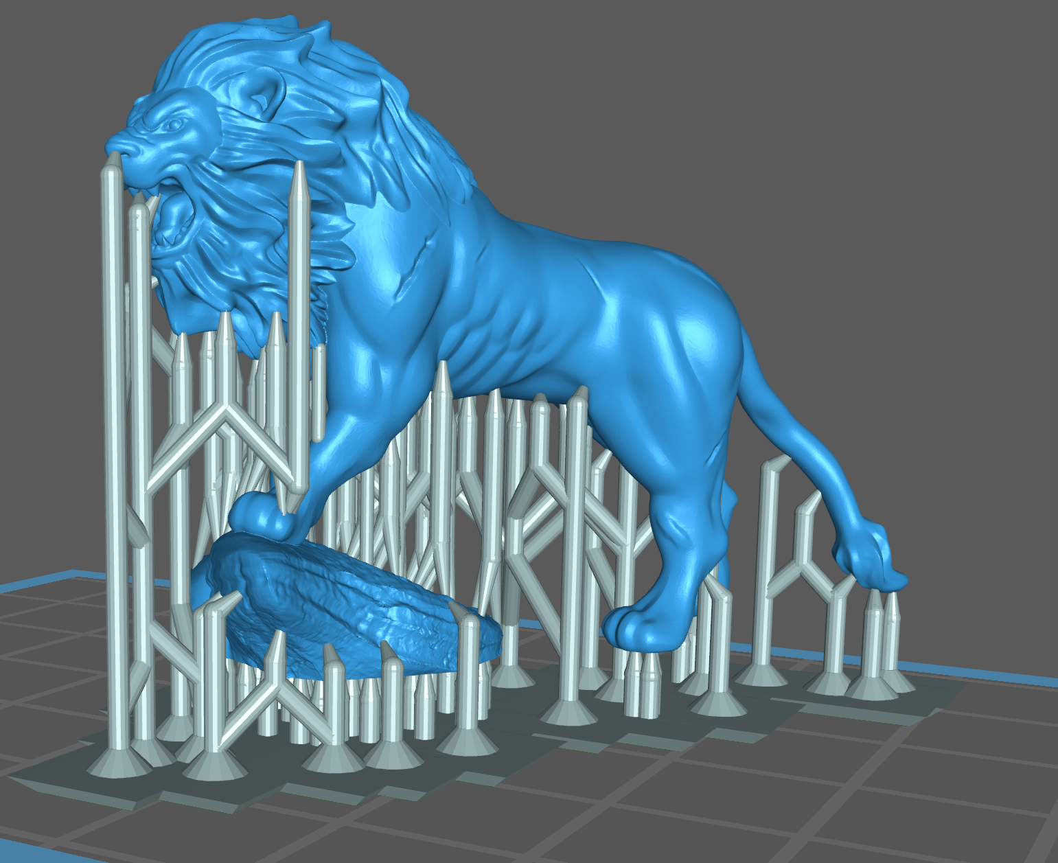

Mrcerise19 Posté(e) Avril 3, 2020 Auteur Posté(e) Avril 3, 2020 Bonjour, Voici a gauche les paramètres d’impression et a droite le lion avec les support (j'en profite au passage pour vous demander pourquoi lorsque je mes les support auto, il me surélève le model ?) Merci d'avance

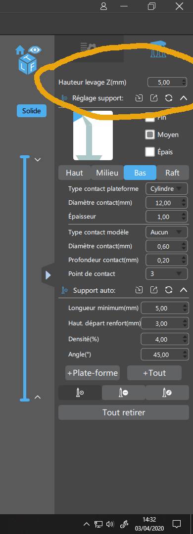

pascal91 Posté(e) Avril 3, 2020 Posté(e) Avril 3, 2020 dans chitubox tu peux régler la hauteur de surélévation je te mets mes réglages ( pour une photon ) il est possible que ton fichier stl soit corrompu tu peux le vérifier avec netfabb en version gratuite

3Dfan Posté(e) Avril 3, 2020 Posté(e) Avril 3, 2020 Tu as choisi quel taille de support dans Chitubox ? Heavy (épais) ? C'est comme si tes supports n'étaient pas suffisamment solides.

pascal91 Posté(e) Avril 3, 2020 Posté(e) Avril 3, 2020 est ce que ta résine semble " pâteuse ", peu liquide ??? a ta place j’essaierai de diminuer la vitesse de levage , pour que tes couches au niveau de tes supports se décollent plus gentiment du fep , 150 me parait très rapide .

Mrcerise19 Posté(e) Avril 3, 2020 Auteur Posté(e) Avril 3, 2020 La résine est normal avec une viscosité ni trop liquide ni trop pâteuse Le relevage a été diminuer a 65 comme on me l'a conseillé au dessus J'ai commandé une elegoo j'espère que ça ira mieux mais bon si cette résine est commercialisé c'est qu elle a du être testée J'ai un nouvel essai en cours avec les tours d'échec

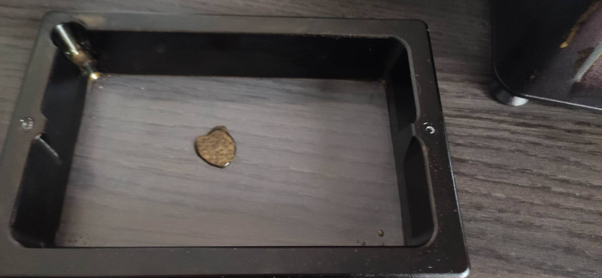

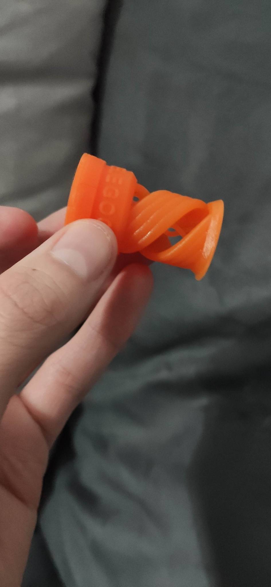

Mrcerise19 Posté(e) Avril 3, 2020 Auteur Posté(e) Avril 3, 2020 Bonjour Je viens de refaire un test et mon impression s'est décollée du support d'impression du coup la pièce n'est pas fini. Et en plus normalement les pièces etaient par paires mais la seconde tours et complètement resté collé au fond de la cuve. Enfaite depuis le début j'ai l'impression que j'ai un problème d'adhérence sur mon plateau. En effet, si la pièce était suffisamment bien fixé sur le support elle ne devrait pas se décoller en remontant du film de la cuve. Comment augmenter l'adhésion de la plaque d'impression ? Si je veux régler mon offset 0.1mm en dessous de l'offset configurer comment dois je procéder ?
