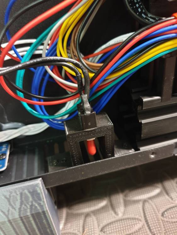

Salut à tous,
Flasher, je veux bien, mais ouvrir la machine à chaque fois, ça ne me plait pas.
J'ai donc conçu un petit montage à base de dupont pour permettre de débrancher/brancher l'écran depuis l'extérieur de la machine.
Il faut donc l'ouvrir une fois pour faire le montage et ensuite, tout se fait de l'extérieur.
Voila le shéma :
Toutes les explications sont sur docarti.fr.
Lien MyMIniFactory et Thingiverse

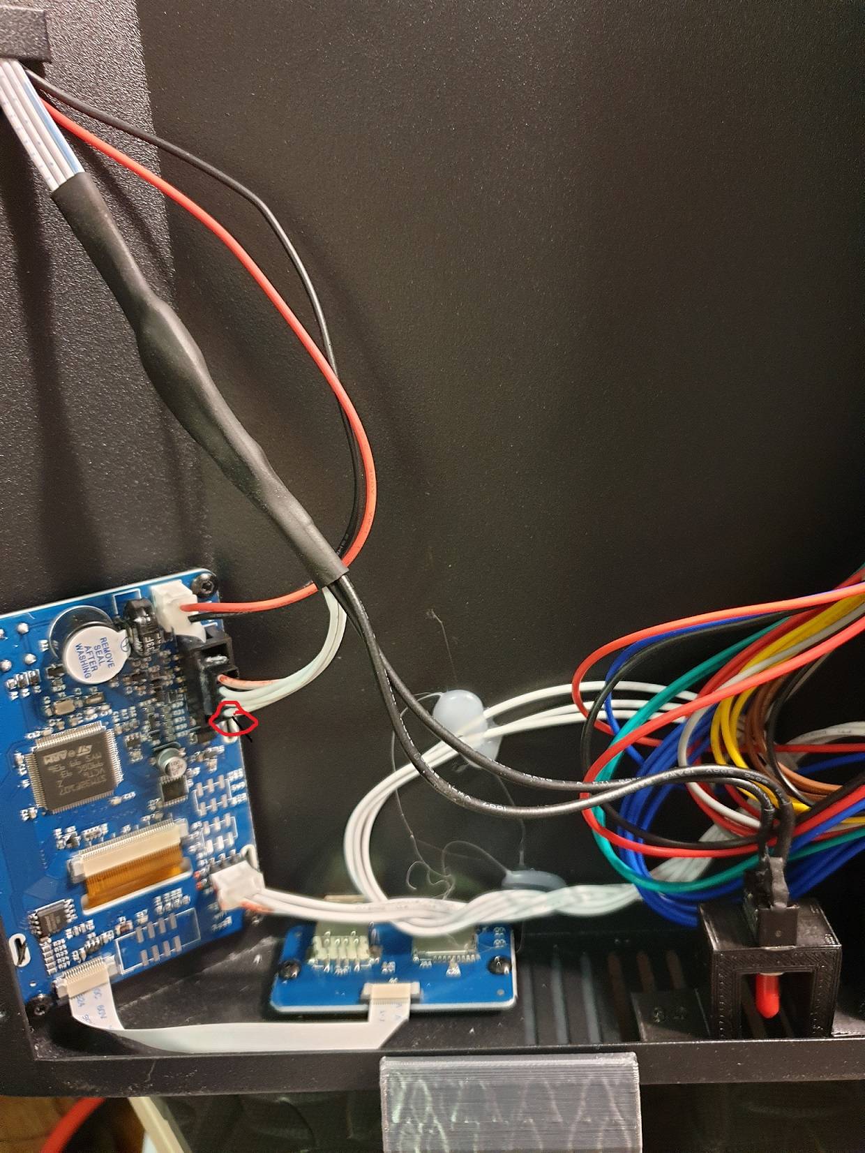

Super ! Tu nous fais un petit tuto avec des photos ?
on débranche la prise murale
on se décharge de l électricité statique
on coupe le fils qui correspond au 5 volts (Le plus a droite chez moi )
on place l' interrupteur ou on veux .(perso a l intérieur manipulation par la grille )
pour flasher on coupe l alimentation de l'écran imprimante sur arrêt (évitons tout risque )
Modifié (le) par Mr XIII
si on veux pas couper on peux extraire le connecteur de la prise en faire une épissure qui relie l inter
sinon on coupe et on fait 4 soudures  2 sur l inter 2 sur le prolongateur de cable .
si pas de fer a souder ciseaux et bons vieux dominos...

@Mr XIII. Intéressante ta méthode. Je vais peut-être la mettre sur Docarti. Mais tu trouves vraiment que soudure, épissures et installation d'un interrupteur c'est plus simple que 2 nappes de 4 dupont à brancher ? Cela dit, si on peut flasher sans bidouille, avec la méthode du firmware TFT, c'est encore mieux.

l inter il suffit de le basculer pour flasher 2 secondes le temps de passer ma pince a épiler dans la fente . rien ne dépasse on peux rien accrocher .
j ai placer l inter a l'intérieur pour éviter toute fausse manip .

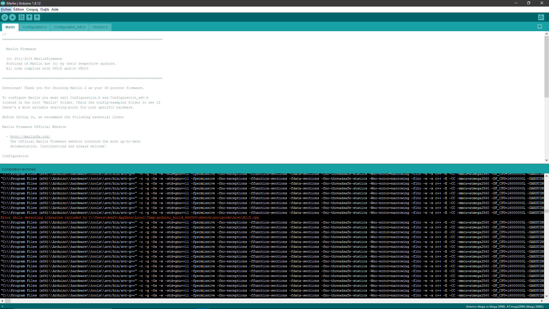

J'ai installé Marlin 2.0.5.1 à partir de cette version plutôt bien optimisée : https://github.com/pinguinpfleger/ASWX1-FW-MOD
J'ai juste rajouté le BLTouch et j'ai voulu tester l'UBL au lieu de BILINEAR mais je n'arrive à palper que 57 points sur 100 donc je fais machine arrière.
Prochaine étape le Linear Advance :)

C'est donc Marlin 2.0.5.1 avec la conf de la X1 + :
  • EEPROM_SETTINGS
  • LIN_ADVANCE
  • S_CURVE_ACCELERATION
  • ADAPTIVE_STEP_SMOOTHING
  • BLTOUCH
    • AUTO_BED_LEVELING_BILINEAR
    • BABYSTEP_ZPROBE_OFFSET
    • RESTORE_LEVELING_AFTER_G28
ASWX1-FW-MOD-ASWX1-FW-MOD-v1.2-BLTOUCH-BILINEAR.zip
