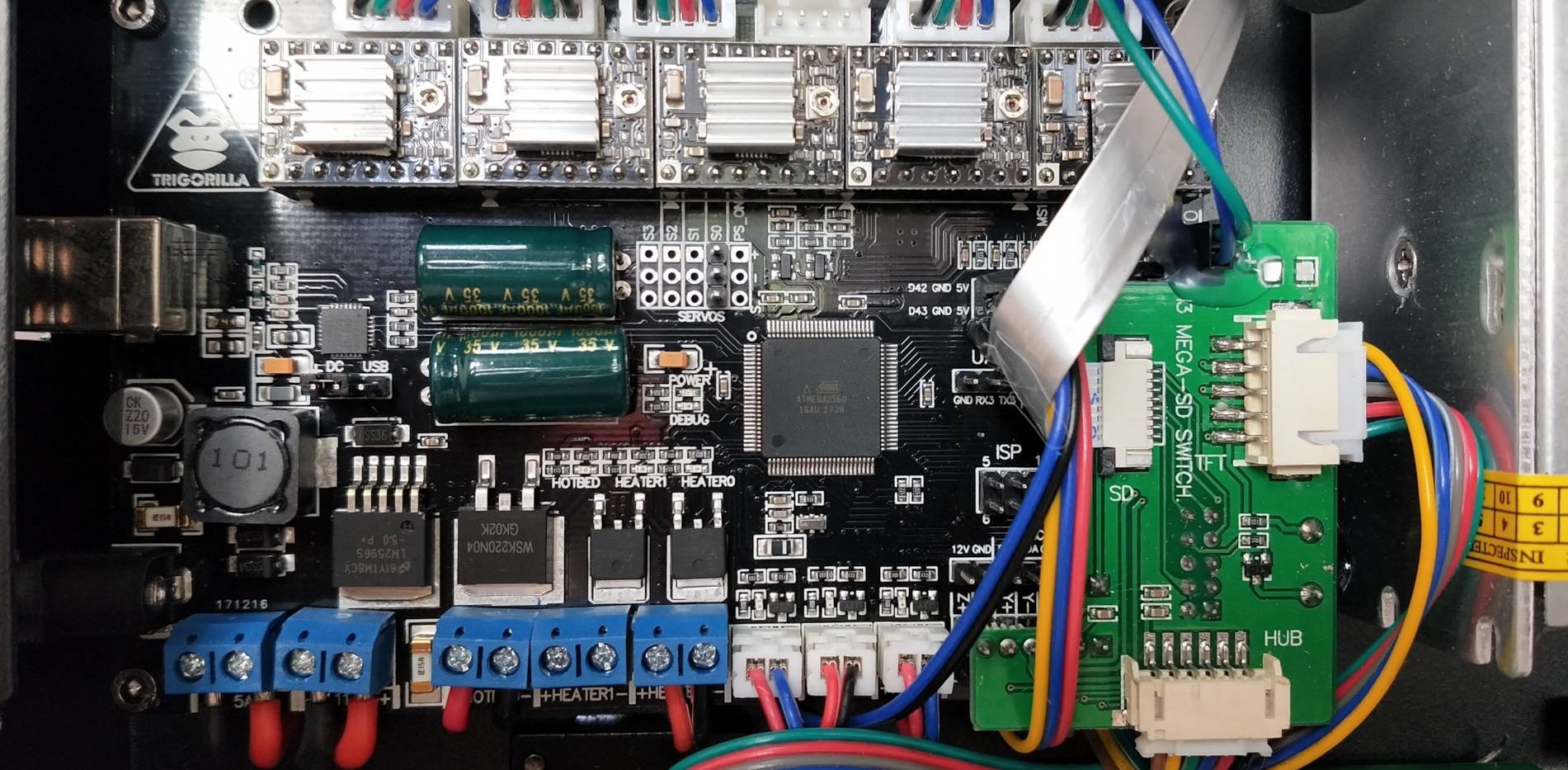

Fabrice Mengeot Posté(e) Avril 24, 2020 Partager Posté(e) Avril 24, 2020 Le 23/04/2020 at 17:54, stef_ladefense a dit : la source :https://github.com/MNieddu91/Marlin-AI3M-BLTouch et l'IDE arduino 1.8.12 : https://www.arduino.cc/en/Main/Software mais un .bin c'est bien si la config est exactement la meme, sinon faut adapter la source et compiler, mais c'est pas difficile du tout. ouvre un autre sujet si tu veux merci pour la source, je viens d'essayer, mais avec ce firmware, le BL-Touch commence en dehors du plateau et je ne trouve pas où modifier le paramètre (premier point X,Y) dans le Marlin. Lien vers le commentaire Partager sur d’autres sites More sharing options...
stef_ladefense Posté(e) Avril 24, 2020 Partager Posté(e) Avril 24, 2020 il y a 4 minutes, Fabrice Mengeot a dit : merci pour la source, je viens d'essayer, mais avec ce firmware, le BL-Touch commence en dehors du plateau et je ne trouve pas où modifier le paramètre (premier point X,Y) dans le Marlin. tu l'a monté où le bl-tooch ? Lien vers le commentaire Partager sur d’autres sites More sharing options...
Nenex Posté(e) Avril 24, 2020 Partager Posté(e) Avril 24, 2020 A mon avis ton bl-touch n'est pas placer pareil que dans le firmware : /** * Z Probe to nozzle (X,Y) offset, relative to (0, 0). * X and Y offsets must be integers. * * In the following example the X and Y offsets are both positive: * #define X_PROBE_OFFSET_FROM_EXTRUDER 10 * #define Y_PROBE_OFFSET_FROM_EXTRUDER 10 * * +-- BACK ---+ * | | * L | (+) P | R <-- probe (20,20) * E | | I * F | (-) N (+) | G <-- nozzle (10,10) * T | | H * | (-) | T * | | * O-- FRONT --+ * (0,0) */ #define X_PROBE_OFFSET_FROM_EXTRUDER -26 // X offset: -left +right [of the nozzle] #define Y_PROBE_OFFSET_FROM_EXTRUDER -24 // Y offset: -front +behind [the nozzle] A modifier en fonction de ce que tu mesure chez toi. Lien vers le commentaire Partager sur d’autres sites More sharing options...
Fabrice Mengeot Posté(e) Avril 24, 2020 Partager Posté(e) Avril 24, 2020 il y a 1 minute, stef_ladefense a dit : tu l'a monté où le bl-tooch ? juste à coté de la buse , comme on voit un peu partout (exemple: https://www.thingiverse.com/thing:2824005) ( position: x=-2 ; y=-23 ; Z=0 environ) Lien vers le commentaire Partager sur d’autres sites More sharing options...
stef_ladefense Posté(e) Avril 24, 2020 Partager Posté(e) Avril 24, 2020 il y a 1 minute, Fabrice Mengeot a dit : juste à coté de la buse , comme on voit un peu partout (exemple: https://www.thingiverse.com/thing:2824005) ( position: x=-2 ; y=-23 ; Z=0 environ) * +-- BACK ---+ * | | * L | (+) P | R <-- probe (20,20) * E | | I * F | (-) N (+) | G <-- nozzle (10,10) * T | | H * | (-) | T * | | * O-- FRONT --+ * (0,0) */ #define X_PROBE_OFFSET_FROM_EXTRUDER -2 // X offset: -left +right [of the nozzle] #define Y_PROBE_OFFSET_FROM_EXTRUDER -23 // Y offset: -front +behind [the nozzle] pour le Z faut le calculer #define Z_PROBE_OFFSET_FROM_EXTRUDER -1.65 // Z offset: -below +above [the nozzle] ici : https://translate.google.fr/translate?hl=fr&tab=rT&sl=en&tl=fr&u=https%3A%2F%2Fgithub.com%2FMNieddu91%2FMarlin-AI3M-BLTouch%2Fwiki%2FAdjust-configuration Lien vers le commentaire Partager sur d’autres sites More sharing options...
Fabrice Mengeot Posté(e) Avril 24, 2020 Partager Posté(e) Avril 24, 2020 (modifié) il y a 18 minutes, stef_ladefense a dit : * +-- BACK ---+ * | | * L | (+) P | R <-- probe (20,20) * E | | I * F | (-) N (+) | G <-- nozzle (10,10) * T | | H * | (-) | T * | | * O-- FRONT --+ * (0,0) */ #define X_PROBE_OFFSET_FROM_EXTRUDER -2 // X offset: -left +right [of the nozzle] #define Y_PROBE_OFFSET_FROM_EXTRUDER -23 // Y offset: -front +behind [the nozzle] pour le Z faut le calculer #define Z_PROBE_OFFSET_FROM_EXTRUDER -1.65 // Z offset: -below +above [the nozzle] ici : https://translate.google.fr/translate?hl=fr&tab=rT&sl=en&tl=fr&u=https%3A%2F%2Fgithub.com%2FMNieddu91%2FMarlin-AI3M-BLTouch%2Fwiki%2FAdjust-configuration je viens de remarquer que lorsque je bouge les axes x;y;z avec Cura, les déplacements étaient inversés . vous savez où changer ça dans le Marlin ? les driver ne sont peut etre pas les bons ? (TMC2208_STANDALONE) merci Modifié (le) Avril 24, 2020 par Fabrice Mengeot Lien vers le commentaire Partager sur d’autres sites More sharing options...
stef_ladefense Posté(e) Avril 24, 2020 Partager Posté(e) Avril 24, 2020 (modifié) il y a 40 minutes, Fabrice Mengeot a dit : je viens de remarquer que lorsque je bouge les axes x;y;z avec Cura, les déplacements étaient inversés . vous savez où changer ça dans le Marlin ? les driver ne sont peut etre pas les bons ? (TMC2208_STANDALONE) merci // @section machine // Invert the stepper direction. Change (or reverse the motor connector) if an axis goes the wrong way. #define INVERT_X_DIR true // set to true for stock drivers or TMC2208 with reversed connectors #define INVERT_Y_DIR false // set to false for stock drivers or TMC2208 with reversed connectors #define INVERT_Z_DIR false // set to false for stock drivers or TMC2208 with reversed connectors // @section extruder // For direct drive extruder v9 set to true, for geared extruder set to false. #define INVERT_E0_DIR false // set to false for stock drivers or TMC2208 with reversed connectors Modifié (le) Avril 24, 2020 par stef_ladefense Lien vers le commentaire Partager sur d’autres sites More sharing options...
Fabrice Mengeot Posté(e) Avril 25, 2020 Partager Posté(e) Avril 25, 2020 Il y a 20 heures, stef_ladefense a dit : * +-- BACK ---+ * | | * L | (+) P | R <-- probe (20,20) * E | | I * F | (-) N (+) | G <-- nozzle (10,10) * T | | H * | (-) | T * | | * O-- FRONT --+ * (0,0) */ #define X_PROBE_OFFSET_FROM_EXTRUDER -2 // X offset: -left +right [of the nozzle] #define Y_PROBE_OFFSET_FROM_EXTRUDER -23 // Y offset: -front +behind [the nozzle] pour le Z faut le calculer #define Z_PROBE_OFFSET_FROM_EXTRUDER -1.65 // Z offset: -below +above [the nozzle] ici : https://translate.google.fr/translate?hl=fr&tab=rT&sl=en&tl=fr&u=https%3A%2F%2Fgithub.com%2FMNieddu91%2FMarlin-AI3M-BLTouch%2Fwiki%2FAdjust-configuration Bonjour Stef_ladefense, merci pour tes infos, les axes fonctionnent dans le bon sens. mais en voulant régler la hauteur du Z, j'ai réussi à griffer le plateau ! dans ton tuto, il parle de modifier le g-code de démarrage, tu sais me dire si le miens est correct stp? merci G21 ;metric values G90 ;absolute positioning M82 ;set extruder to absolute mode M107 ;start with the fan off M502 (Load setting from firmware) M500 (save settings in EEPROM) M280 P0 S10 (pin is extended) M280 P0 S90 (pin is retracted) G28 X0 Y0 ;move X/Y to min endstops G28 Z0 ;move Z to min endstops G1 Z15.0 F{speed_travel} ;move the platform down 15mm G92 E0 ;zero the extruded length G1 F200 E10 ;extrude 10mm of feed stock G92 E0 ;zero the extruded length again G1 F{speed_travel} G29 (axis moves to the first measuring point (X10 Y10) , the pin is extended and the print head moves down) M117 Printing... G5 Lien vers le commentaire Partager sur d’autres sites More sharing options...
Nenex Posté(e) Avril 25, 2020 Partager Posté(e) Avril 25, 2020 (modifié) Place le G29 après tes G28 & oublie pas de mettre des " ; " avec ton texte quand tu commente une ligne. Pas besoin de M502/M500. Ont utilise le M502 quand ont a besoin charger des nouveaux paramètre suite a un flash du firmware : M502(chargement paramètre du firmware), M500 (sauvegarde dans l'eeprom) puis M501 pour le charger directement (sinon tu peut aussi éteindre et rallumer la machine). Modifié (le) Avril 25, 2020 par Nenex Lien vers le commentaire Partager sur d’autres sites More sharing options...
