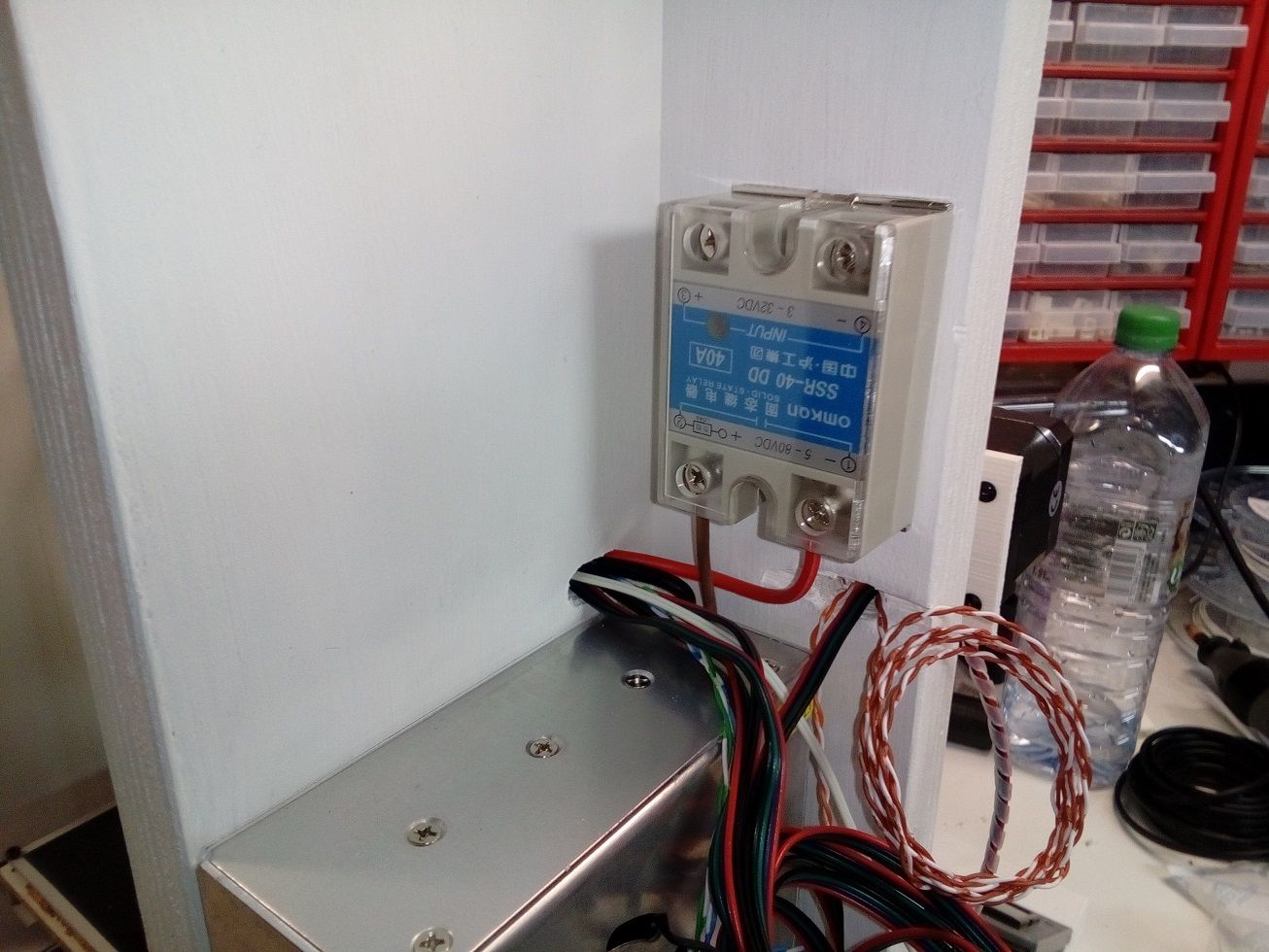

watcher330 Posté(e) Avril 19, 2016 Auteur Posté(e) Avril 19, 2016 Le projet avance tout doucement depuis la reprise du taf ... il y a quand même une petite Maj. J'ai installé un relais SSR 40A pour le HotBed. J'ai vraiment de gros problèmes avec l'impression du support LCD/SD. j'ai changé de filament et toutes les impressions ont raté ... erf (PLA Esun Gris) aujourd'hui l'impression se passer très bien ... il manquait genre 2mm et Paf la buse qui c'est bouché ... j'ai passé 1H à la déboucher. demain je pense que le support LCD serait fait =) j'attends toujours ma carte MKS Gen 1.2 mais je n'ai pas pu m'empêcher de brancher temporairement une RAMPS 1.4 traîner la. J'ai donc réglé les Drv8825 et bougé les axes c'est magnifique quand ça marche

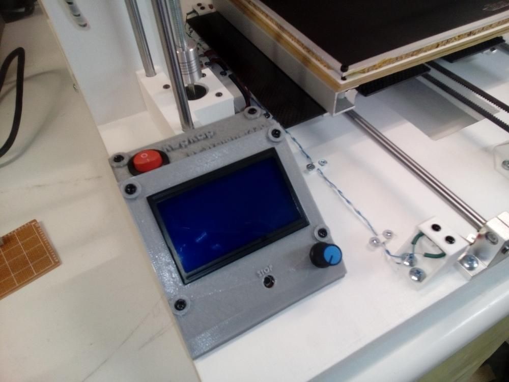

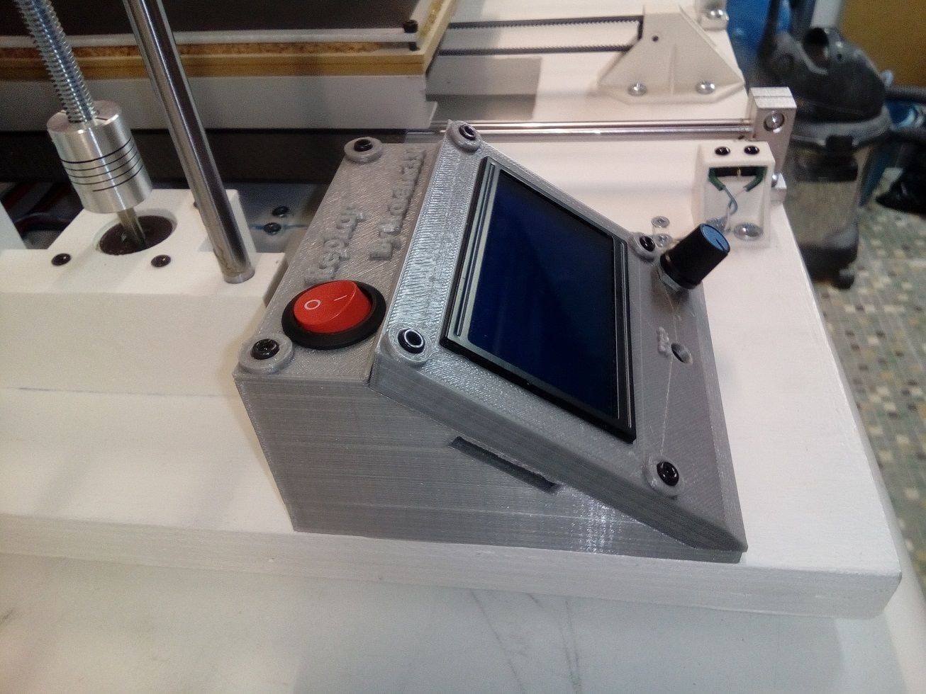

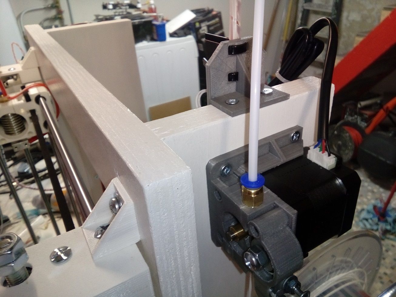

watcher330 Posté(e) Avril 20, 2016 Auteur Posté(e) Avril 20, 2016 Le support du LCD est enfin presque terminée (manque le câblage et le bouton Stop). Demain j'attaque la pose de l'éclairage + le bornier de la tête et pourquoi pas travailler sur un extruder bowden qui accepte le flexible ... PS : si vous avez des idées à ce sujet, je suis preneur ^^

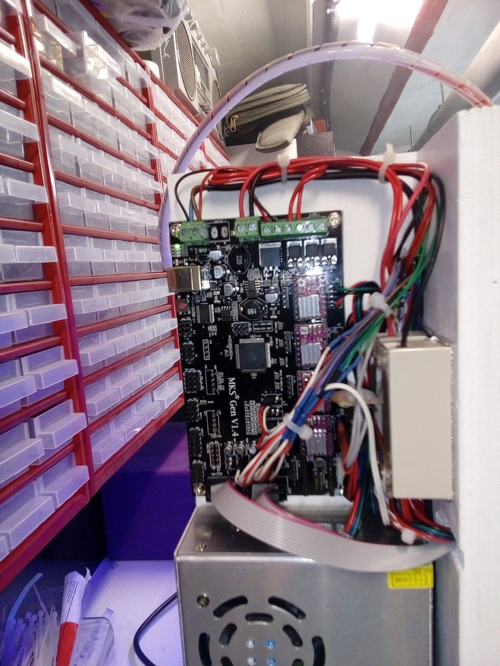

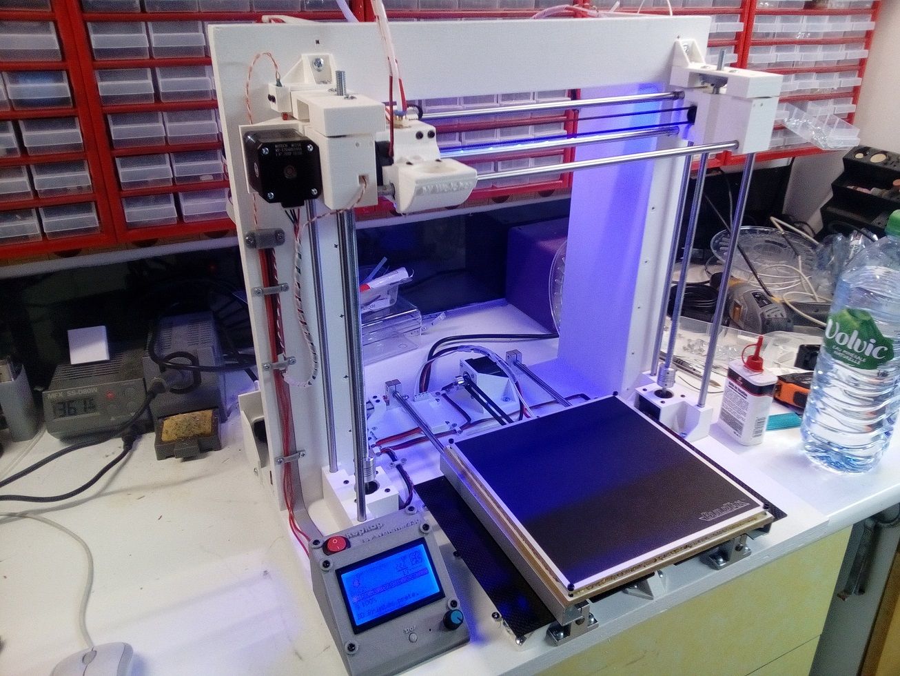

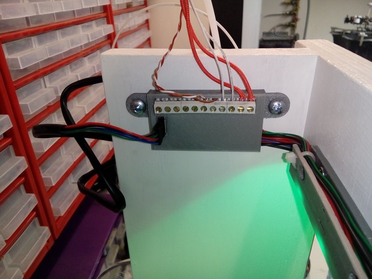

watcher330 Posté(e) Avril 23, 2016 Auteur Posté(e) Avril 23, 2016 ça y ai =) j'ai reçu ma MKS ... au final c'est une Gen 1.4 j'ai passé pas mal de temps a tout configuré (normalement tout et calibré (manque que le palpeur)) j'ai aussi fait et imprimé les bornier pour la tête, moteur extrudeur (pour l'option direct-drive) j'ai posé l'éclairage RGB pilotable. Mais, car il y a un mais .... à force de ne pas avoir fait de plan pour la conception jetait partie sur du 30x30x30 réduit au final a 30x20x30 ....avec tous les teste elle aura donc un volume imprimable utile de : X-295, Y-200, Z-230 ... bon on vas dire que ça vas pour une imprimante conçue sans plan et aux feeling =) Place aux photos : Prochaine Maj quand j'aurai reçu mon palpeur et le raccord rapide pour l'extrudeur. et surtout QUAND elle imprimera sa première pièce ^^ je pense que je le lui rajouterais aussi des chaines de câble =) Pour les intéresser : tous les STL sont dispos en première page le Marlin aussi quand je l'aurais finalisé =)
J-Max.fr Posté(e) Avril 23, 2016 Posté(e) Avril 23, 2016 Bonsoir, Ça va la connexion de l'écran sur la Gen ? ++JM
watcher330 Posté(e) Avril 23, 2016 Auteur Posté(e) Avril 23, 2016 Bonsoir, Ça va la connexion de l'écran sur la Gen ? ++JM Bonsoir, oui ça a été. Il faut juste inversé les détrompeur côté MKS par rapport à une ramps. J'ai pas encore testé la carte SD (j'en ai pas sous la main) mais je pense pas qu'il y ai de problème =) Cdt Envoyé de mon BV5000 en utilisant Tapatalk

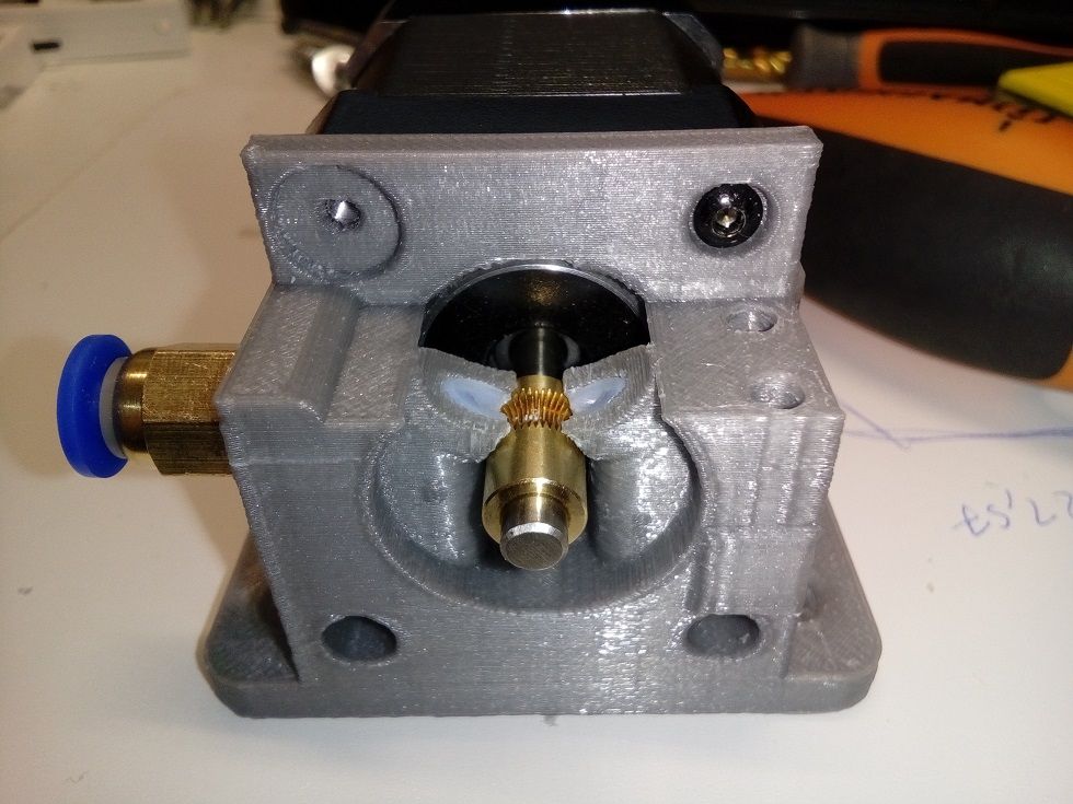

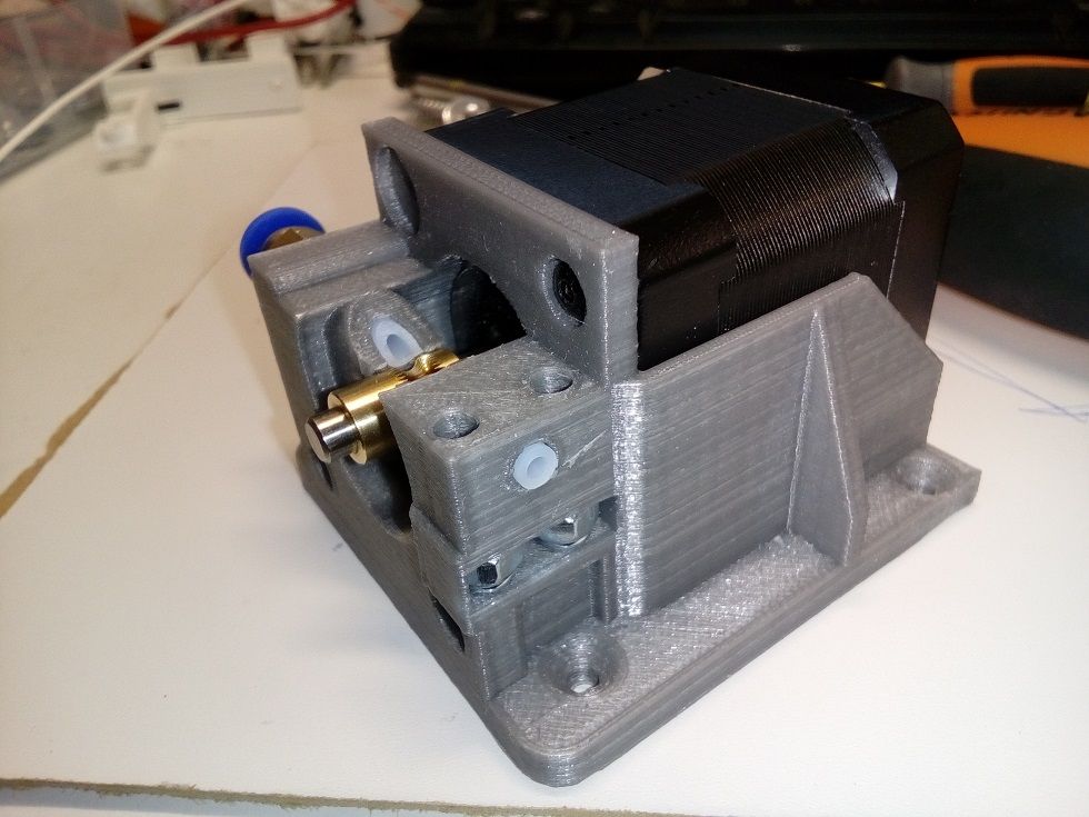

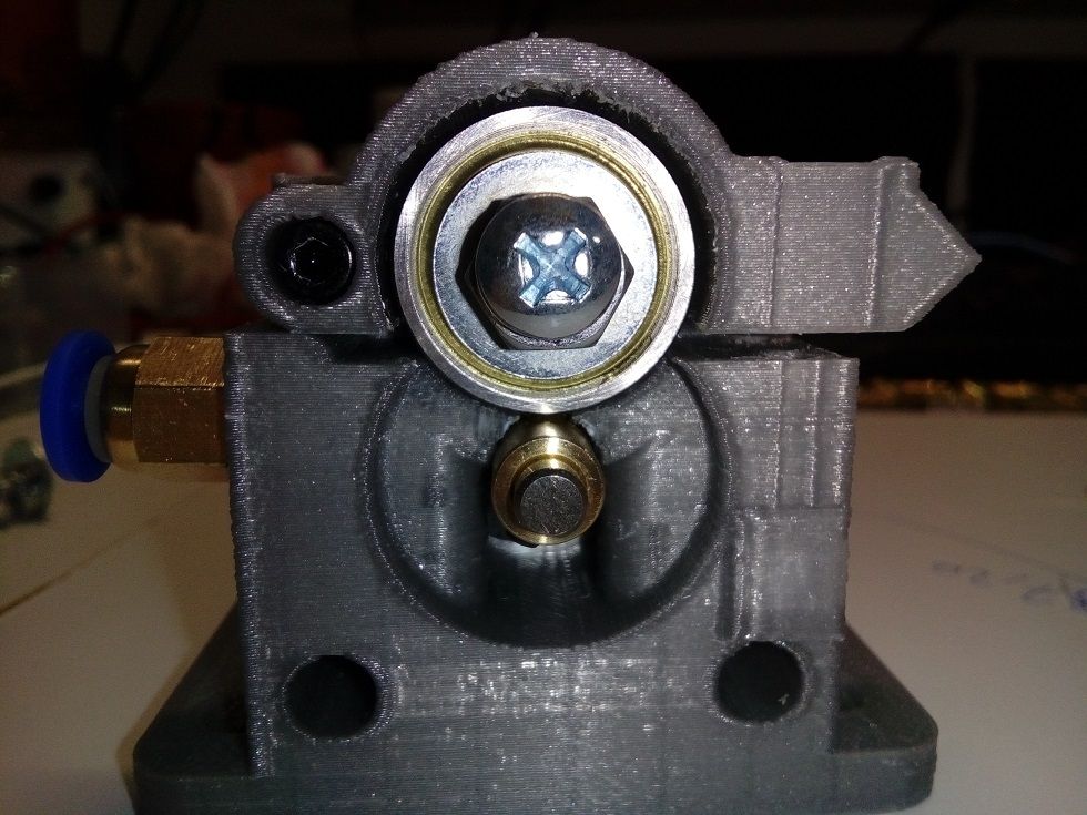

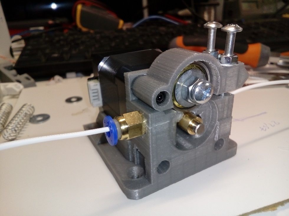

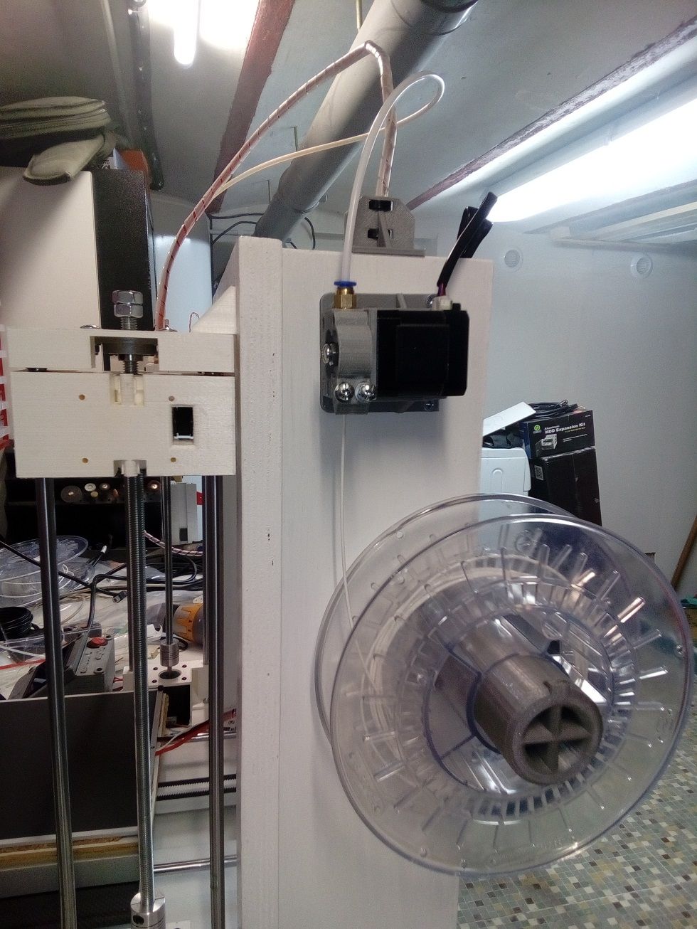

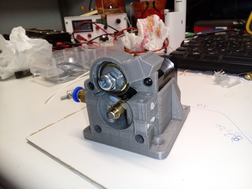

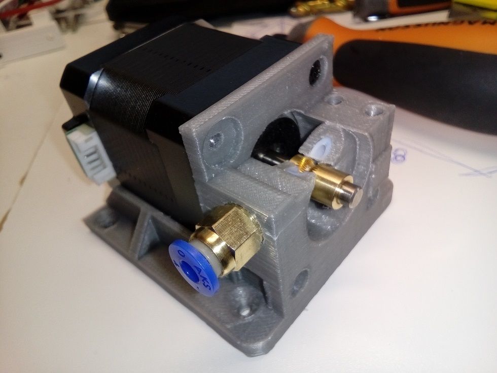

watcher330 Posté(e) Avril 25, 2016 Auteur Posté(e) Avril 25, 2016 (modifié) Voila ^^ J'ai terminé la conception et le montage d'un extrudeur bowden qui supporte les filaments flexibles =) il me manque deux ressorts (remplacé par des boulons ^^ sa marche très bien comme ça voyez par vous même (en plus il est beau ) Bon ok il est imprimé en rapide et 0.2 ... Modifié (le) Avril 25, 2016 par watcher330
Freedam Posté(e) Avril 25, 2016 Posté(e) Avril 25, 2016 Je la trouve vraiment chouette ta machine . Pour les ressorts ils sont utiles, les filaments ne sont pas parfaitement calibré, ça permet donc d'avoir une pression constante sur le filament quelqu'en soit l'état. C'est du moins ce que j'ai compris mais à vrai dire je n'est pas encore tester sans pour confirmer que ca irait ou pas.
watcher330 Posté(e) Avril 25, 2016 Auteur Posté(e) Avril 25, 2016 Merci @Freedam j'ai commandé des ressorts d'extrudeur il y a déjà trois semaines, il devrait arriver je pense rapidement... si je ne les ai pas avant le palpeur alors les premiers testes ce feront sans ... Mais j'ai justement pensé à ce que tu viens de dire pour les fils mal calibrée ... il y a 5min =)
Donovan-88 Posté(e) Avril 25, 2016 Posté(e) Avril 25, 2016 Mais les filaments flexibles ne vont pas bloquer dans le tube?

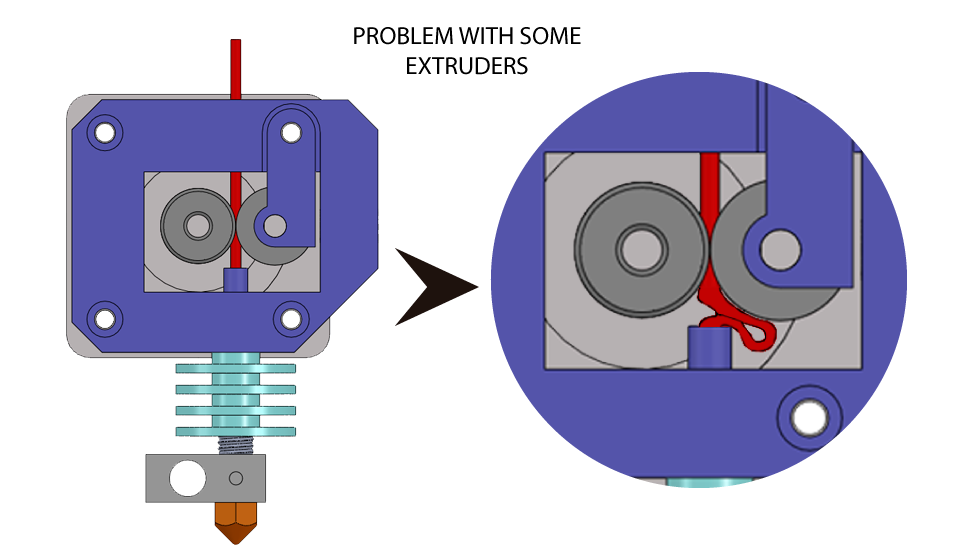

watcher330 Posté(e) Avril 25, 2016 Auteur Posté(e) Avril 25, 2016 (modifié) normalement non, ils sont pas aussi flexible que des élastique =) les problèmes avec les extruders et les filaments flexibles sont bien représenté dans cet illustration: du coup j'ai conçu l'extruder sur la base de cet illustration. j'ai une bobine de flexible c'est un des premiers teste que je vais faire (après calibration), mais je suis confiant, sa devrait passer comme une lettre a la poste au final que ce soit un direct-drive ou un bowden le problème et le même (le filament ce prend dans le roulement). Modifié (le) Avril 25, 2016 par watcher330
vince78 Posté(e) Avril 25, 2016 Posté(e) Avril 25, 2016 Il y a 10 heures, watcher330 a dit : Hello. pour le Z je peux éteindre les 300 en changeant les tige lisse mais bon... pour le X une petite modification du chariot tête et normalement je fais les 300 =) du coup, je pense rester avec ces dimensions, si elle marche vraiment bien je verrais pour l'agrandir un peu en hauteur et les 300 du X avec la modification de la tête. @vince78 je les ai acheter ici : http://www.ebay.fr/itm/200-x-300-x-2mm-Carbon-Fiber-plate-panel-sheet-3K-Plain-Weave-JK-/262250317638 Cdt merci
Donovan-88 Posté(e) Avril 26, 2016 Posté(e) Avril 26, 2016 Il y a 13 heures, watcher330 a dit : normalement non, ils sont pas aussi flexible que des élastique =) les problèmes avec les extruders et les filaments flexibles sont bien représenté dans cet illustration: du coup j'ai conçu l'extruder sur la base de cet illustration. j'ai une bobine de flexible c'est un des premiers teste que je vais faire (après calibration), mais je suis confiant, sa devrait passer comme une lettre a la poste au final que ce soit un direct-drive ou un bowden le problème et le même (le filament ce prend dans le roulement). J'attends tes premiers tests avec impatience alors car ça risque d'influencer mon projet aussi. Car j'ai décidé de repasser en Direct Drive justement pour pouvoir imprimer touts les filaments, dont les flexibles. Repasser en Bowden sur ma Core XY serai une bonne chose niveau poids du chariot.

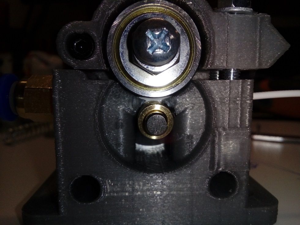

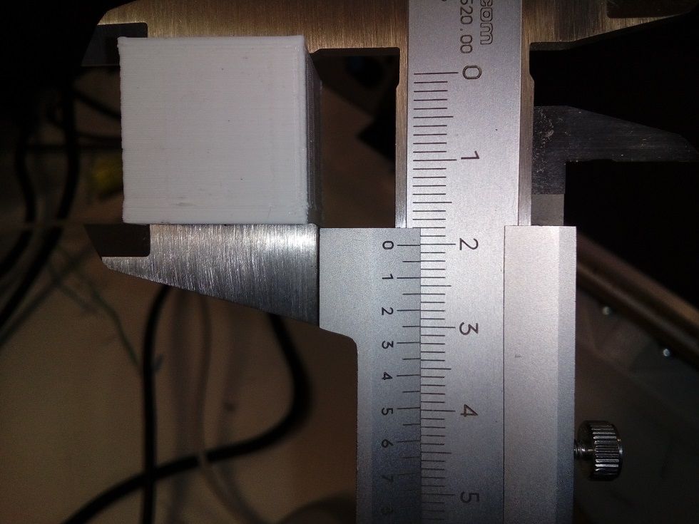

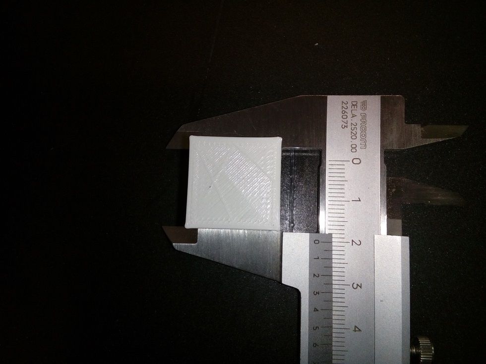

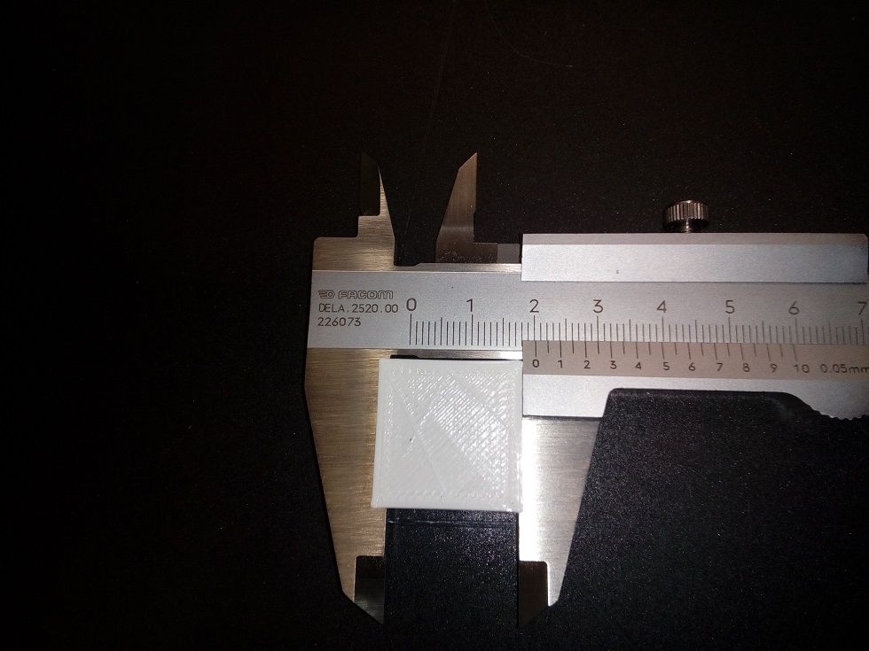

watcher330 Posté(e) Avril 29, 2016 Auteur Posté(e) Avril 29, 2016 Hello. je reviens vous présenter mon avancement. J'ai reçu mon capteur capacitif Elle a démarré, fait sa première impression, fait des bruits bizarres , et comme un fou je viens de lancer une impression de 7H ... (histoire de voir comment elle tien...) à savoir : -je n'ai toujours pas reçu mes ressorts pour l'extrudeur ... (du-coup je l'ai pas calibré) -RIP le buildtak ! en calibrant l’offset j'ai eu comment dire ... des petit problèmes (de toute façon je compte acheter un HotBed 300x200 et un verre borosilicate) -mes Drv8825 chauffe ... beaucoup ... du-coup bah ventilation ... Voila les résultats du cube de 20mm imprimé en 0.2. (pas terrible mais y a bien pire ) j'ai fait aussi deux petites vidéos pour les bruits bizarres ... si vous avez des idées, car je pige pas ... Ha oui j'ai oublié de vous dire ... j'ai bien sûr lancé les testes à 100mm/s ... (c'est pas marrant sinon ...) Cordialement =)
Freedam Posté(e) Avril 30, 2016 Posté(e) Avril 30, 2016 Peut être un probleme de roulement sur l'axe X ?
