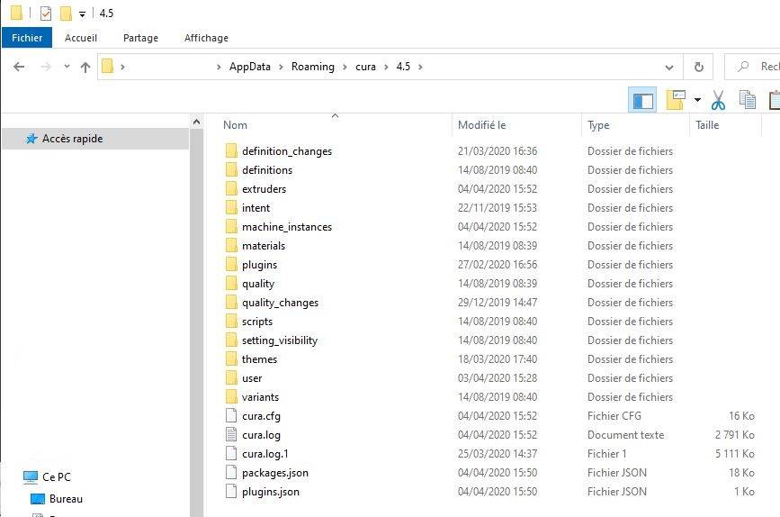

... et voici ce que l'explorateur de fichiers trouve ; remarquez que dans la barre de recherche, j'utilise l'expression name:cura
Je vous explique OÙ trouver les dossiers cachés restants :
  1. Dans C:\users\%USERNAME%\AppData\Local (le chemin exact varie selon votre installation) :
  2. Dans C:\users\%USERNAME%\AppData\Roaming (le chemin exact varie selon votre installation) :
Et voila !!! Quand vous réinstallez Cura, vous êtes dans une install propre !

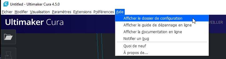

Pour accéder rapidement à l'emplacement des fichiers de configuration «cachés», dans Cura, Aide, Afficher le dossier de configuration :
Le dossier s'affiche (j'ai simplement mis du «blanco» sur mon nom 😉 ) :
1115644655_fichiersdeconfiguration-emplacement.jpg.e300f1fcf997b0dd6281113235effd3c.jpg
Pour accéder à AppData\Local, il suffit de cliquer sur AppData et de sélectionner la branche «local».
Pour accéder rapidement au dossier «appdata», dans l'explorateur de fichier saisir %appdata% puis valider :
