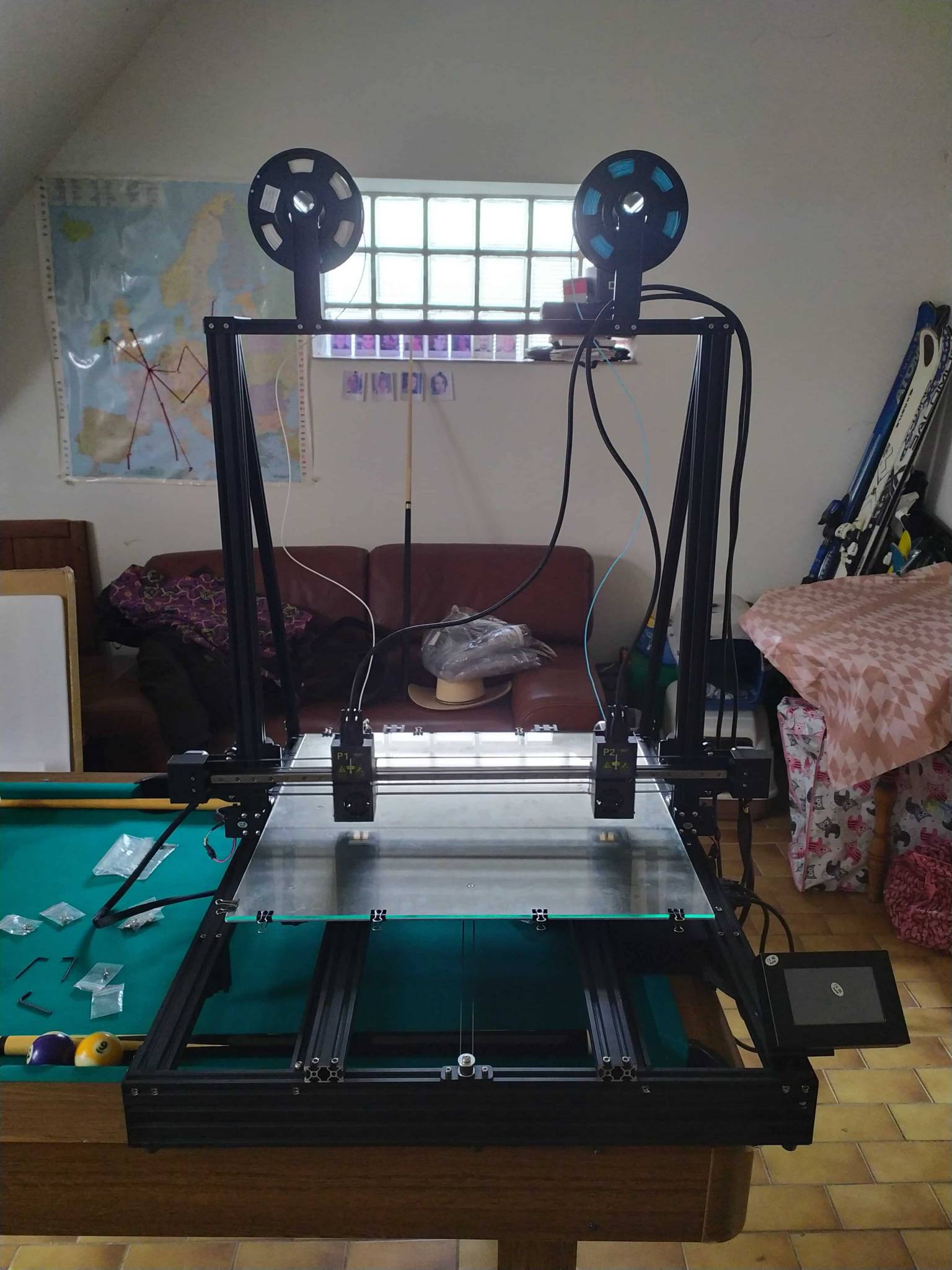

La voici montée (40/60 minutes environ):
3.thumb.jpg.8c6390279bf28672e1679e4368cc6978.jpgUne fois montée, elle est énorme !!!!!

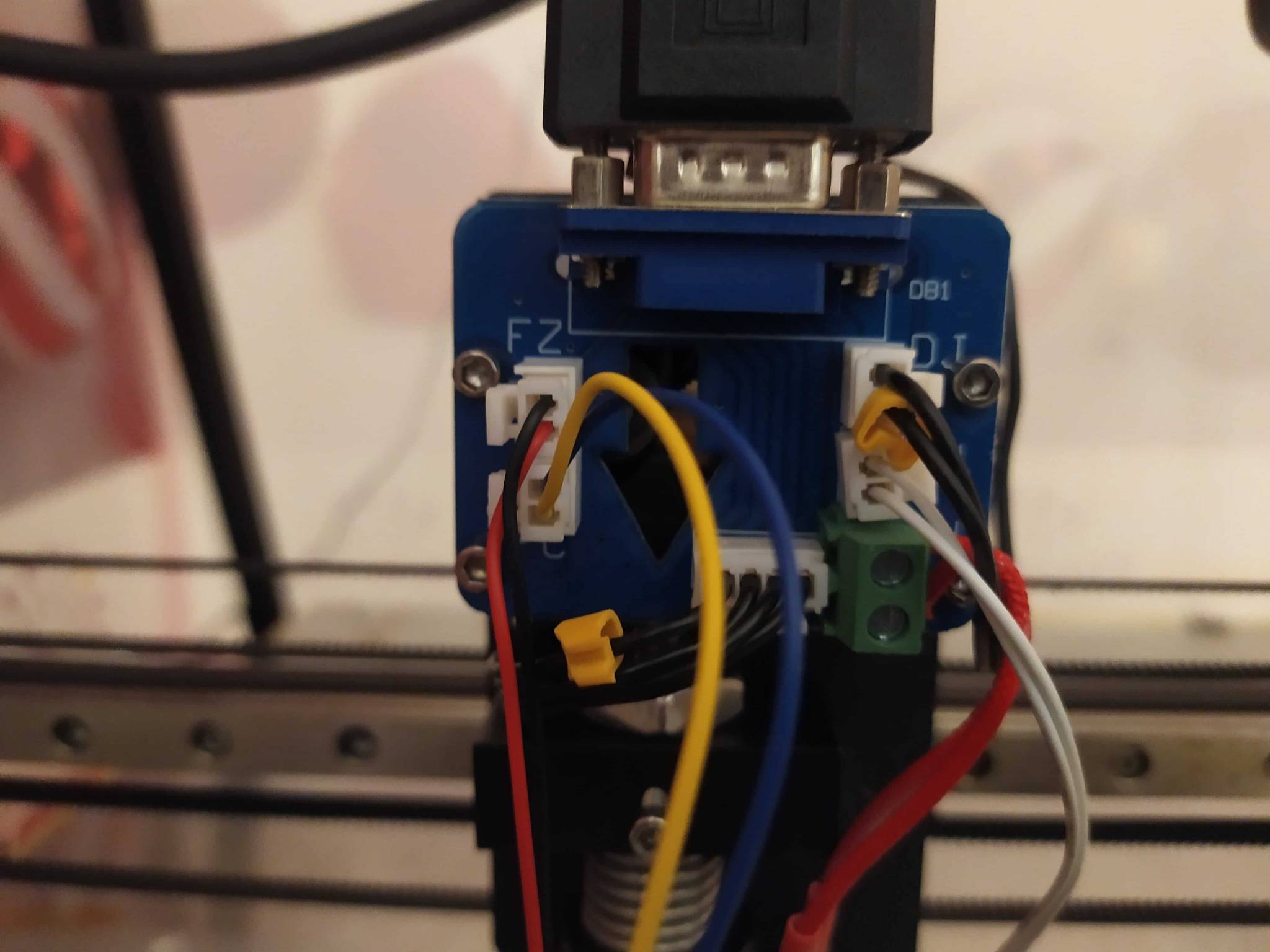

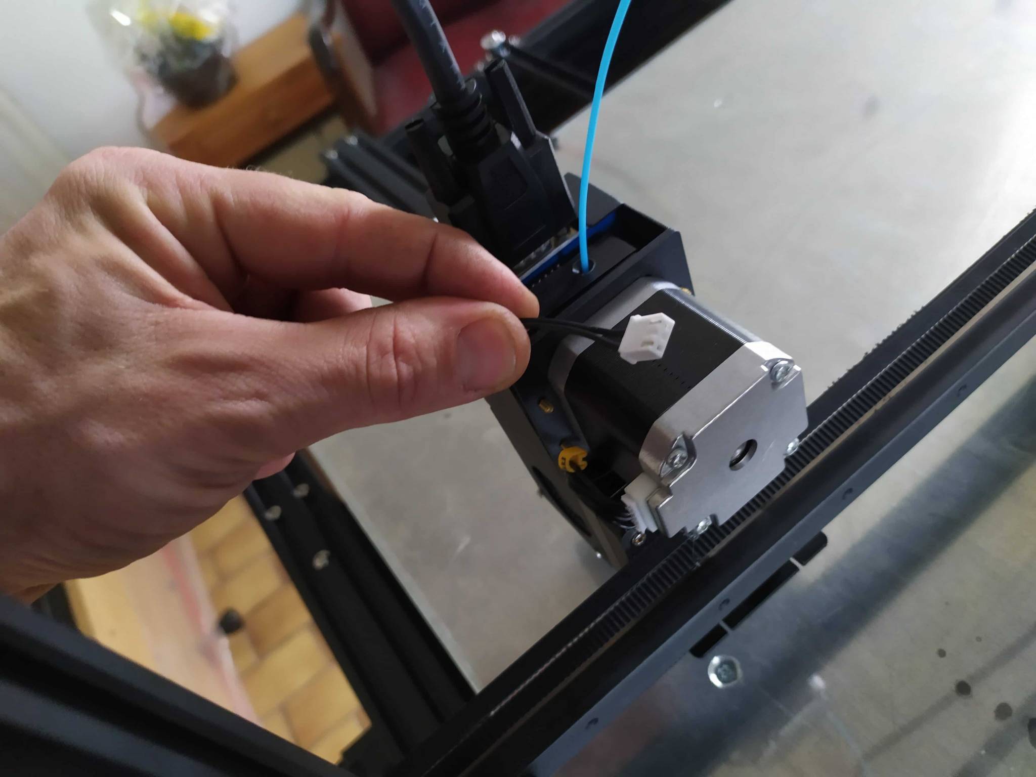

Extrudeur et sa prise de connection pour les détecteurs de fin de filament

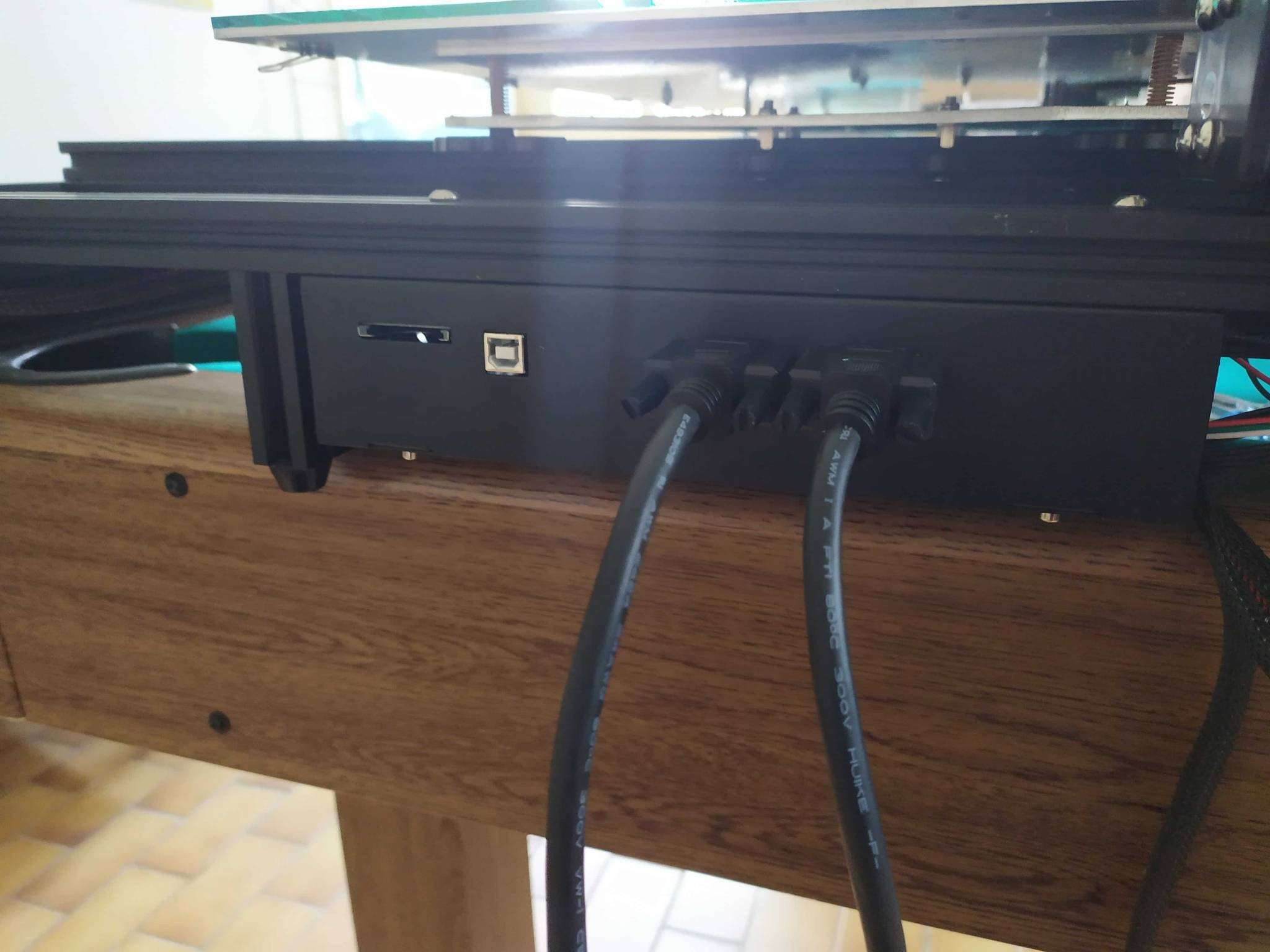

Port USB, lecteur de carte SD et emplacement des connections rapide VGA des extrudeurs:

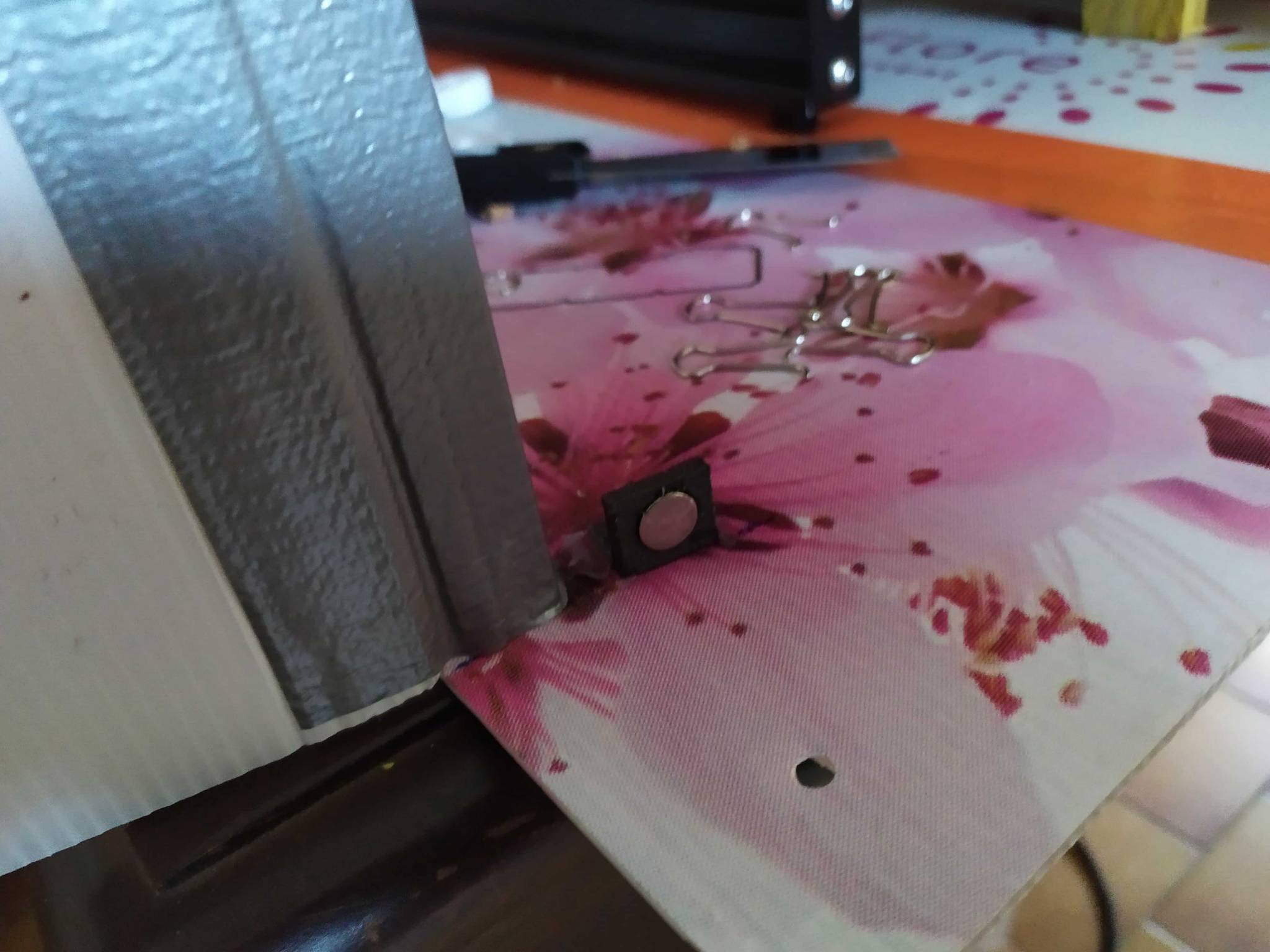

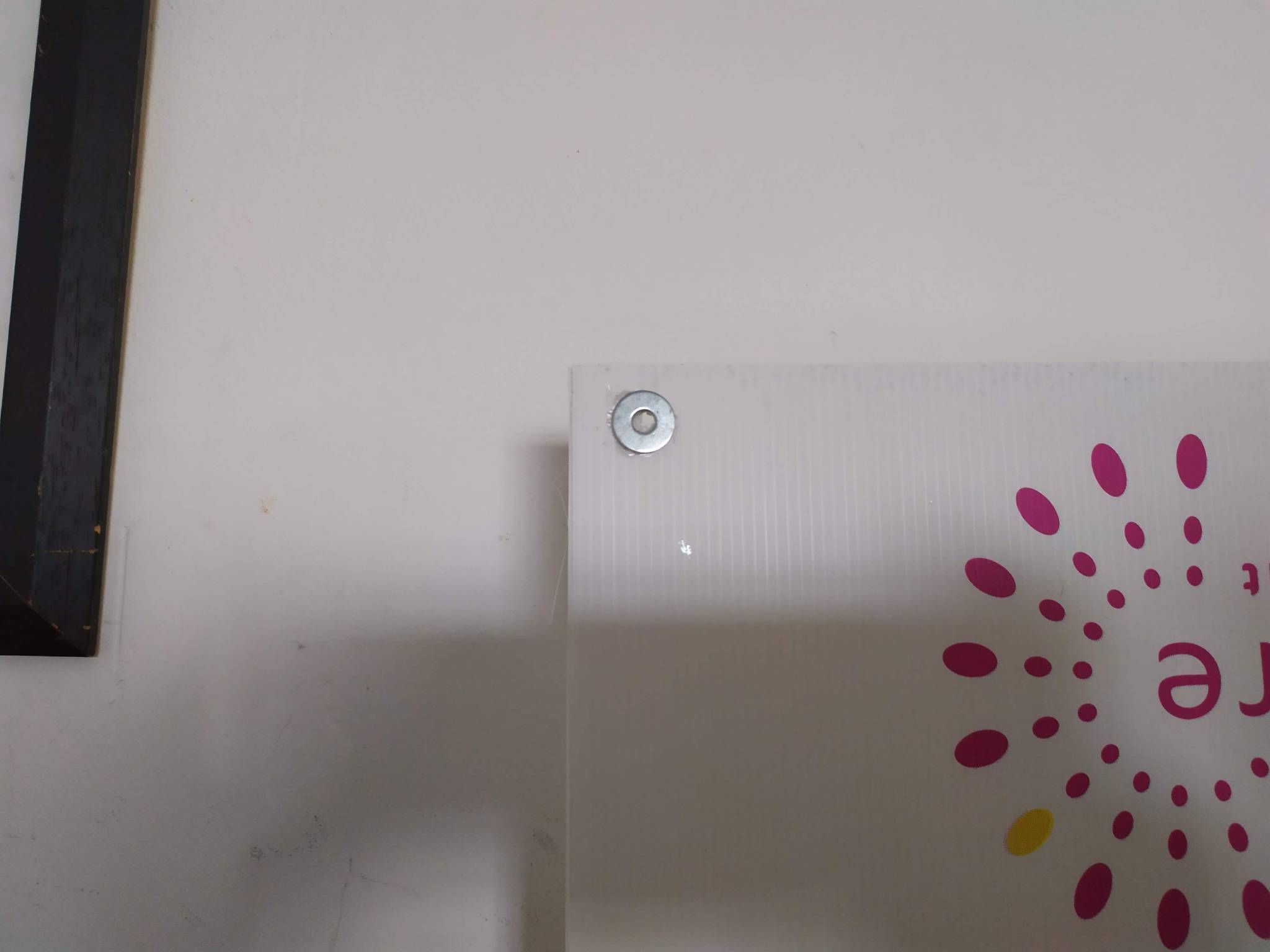

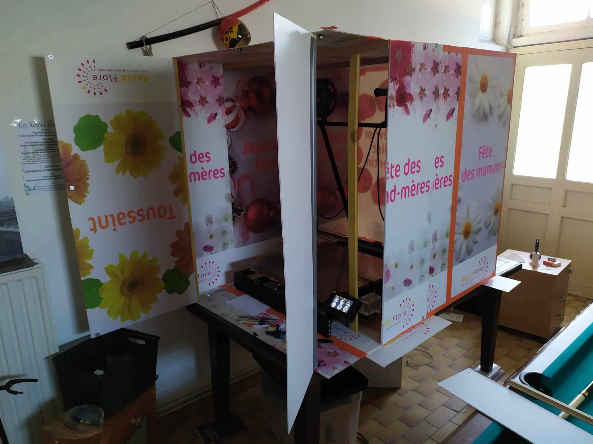

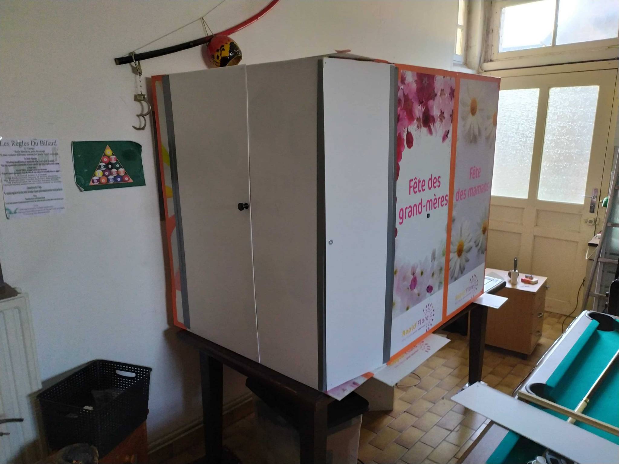

Pour des contraintes de températures j'ai construit rapidement une (bonne grosse) boite (1.4mx1mx1.4m) qui contient l'imprimante (la pièce ou l'imprimante travaille est très fraîche)
Ça ne m'a rien coûté car matériel de récupération (panneaux de pub rigide alvéolaire en polypropylène 3.5mm). En plus la boite était monté en une heure environ. il y a également 4 morceaux de tasseaux de bois pour rigidifier le dessus et les charnières des portes.

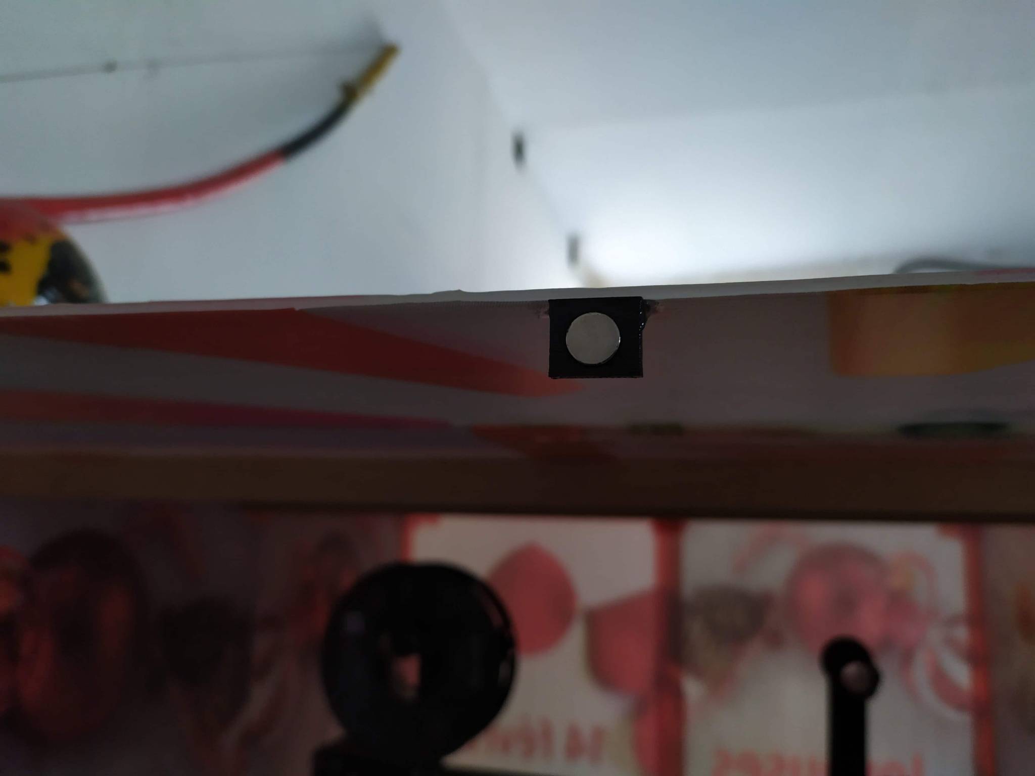

J'ai rajouté également à l’intérieur, pour la sécurité, une camera ip, une sonde de température connecté et l'imprimante est alimentée en amont par une prise connectée. En cas de problème je suis immédiatement averti, je peux donc vérifier visuellement l’origine du problème et éteindre l'imprimante s'il le faut.
Avantage de cette matière, modifiable très facilement car se découpe au cutter.
Je vais ajourer certains panneaux ( et refermer avec des feuilles transparente 200microns) pour avoir de la visibilité quand la boite est fermée.
J'aviserais cet été pour la modifier si besoin.(extracteur d'air ou autre)
La boite remplie parfaitement sa tache. Entre 20 et 25° dans le bas de la boite et 30° max en haut pendant l'impression (alors qu'il fait 14° dans la pièce en ce moment).De plus le taux d'humidité est extrêmement faible grâce à la chaleur dans la boite.
Les charnières des portes sont simplement faites de scotch américain tramé (et ça tient très bien)et la fermeture est assurée par des aimants (j'ai modélisé des petites pièces 3D qui contiennent les aimants néodyme):22.thumb.jpg.533c5e99543197f2e9b4c54cd5a11337.jpg23.thumb.jpg.5e407994d4ec6bbf039a0878159938bc.jpg24.thumb.jpg.030cb6f8374380ded2a43c4359e72083.jpg

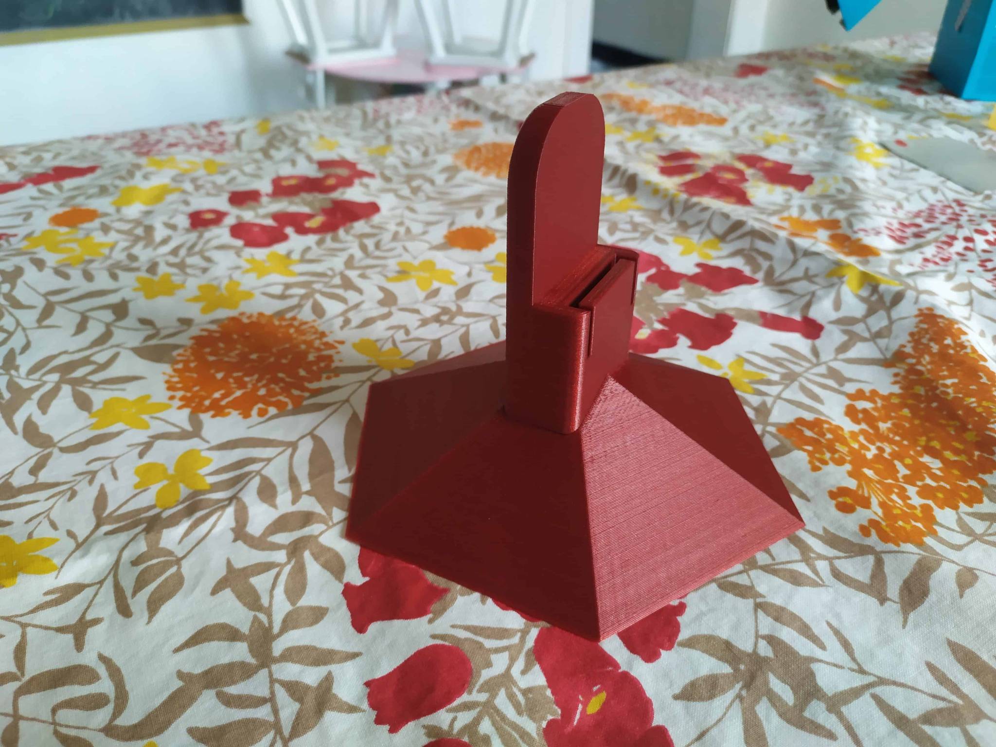

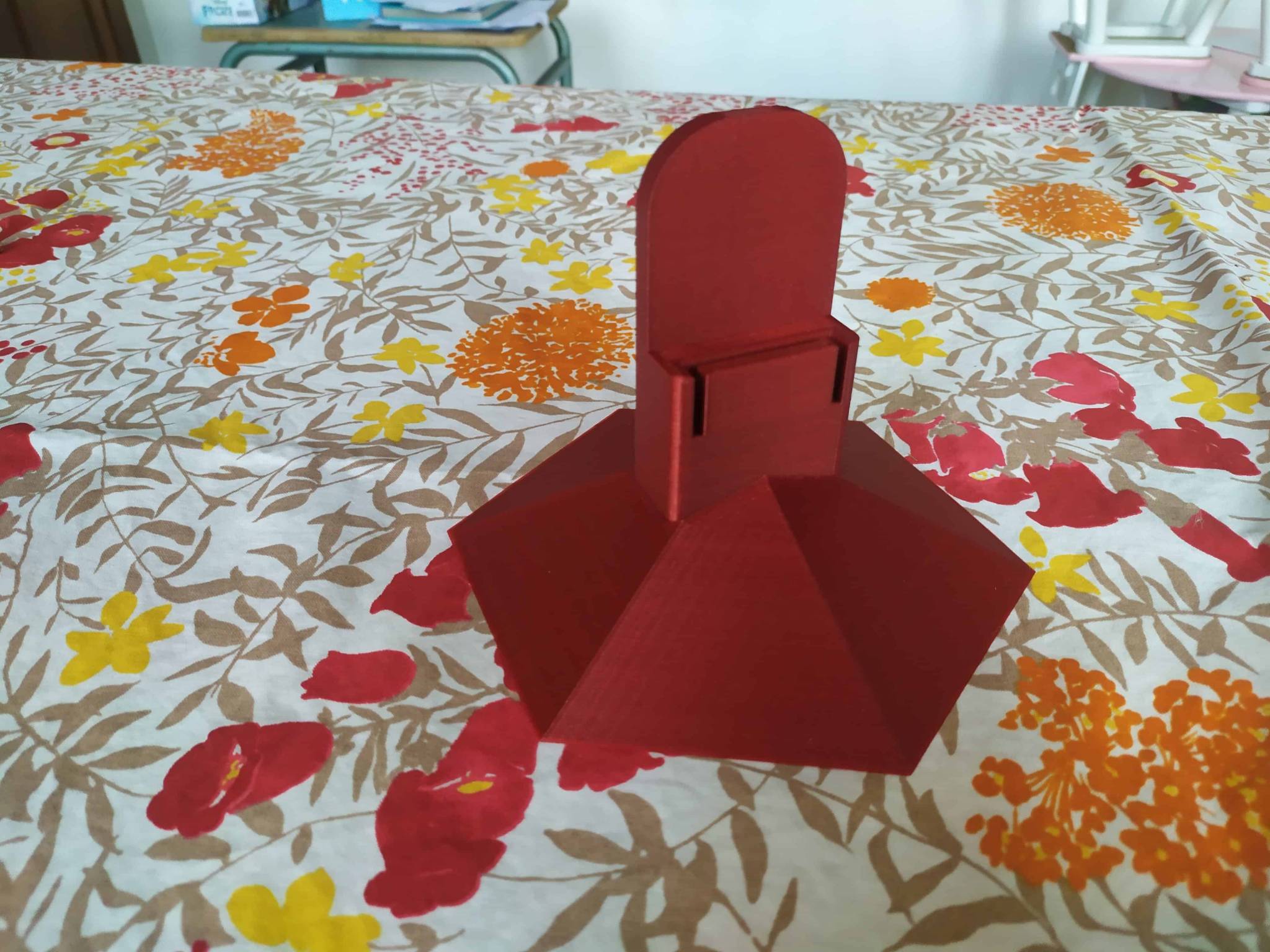

Quelques exemples de pièces imprimées avec la D6: (pas beaucoup de modèles car reçu depuis peu, désolé)

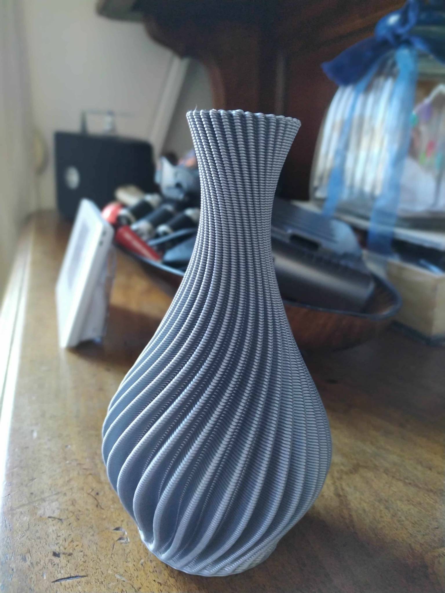

Vase imprimé avec une buse de 1.2mm hauteur de couche 1mm (magnifique)

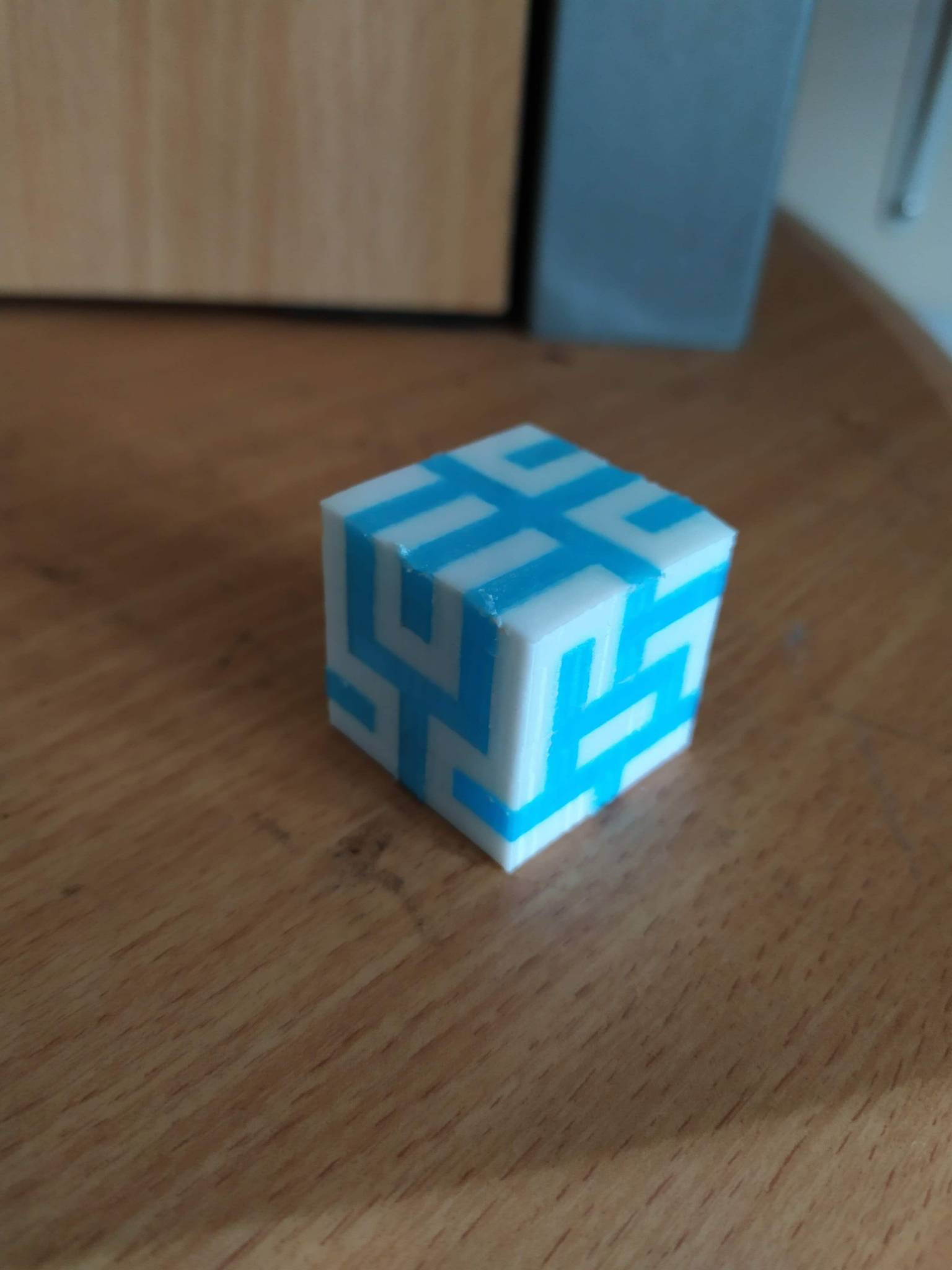

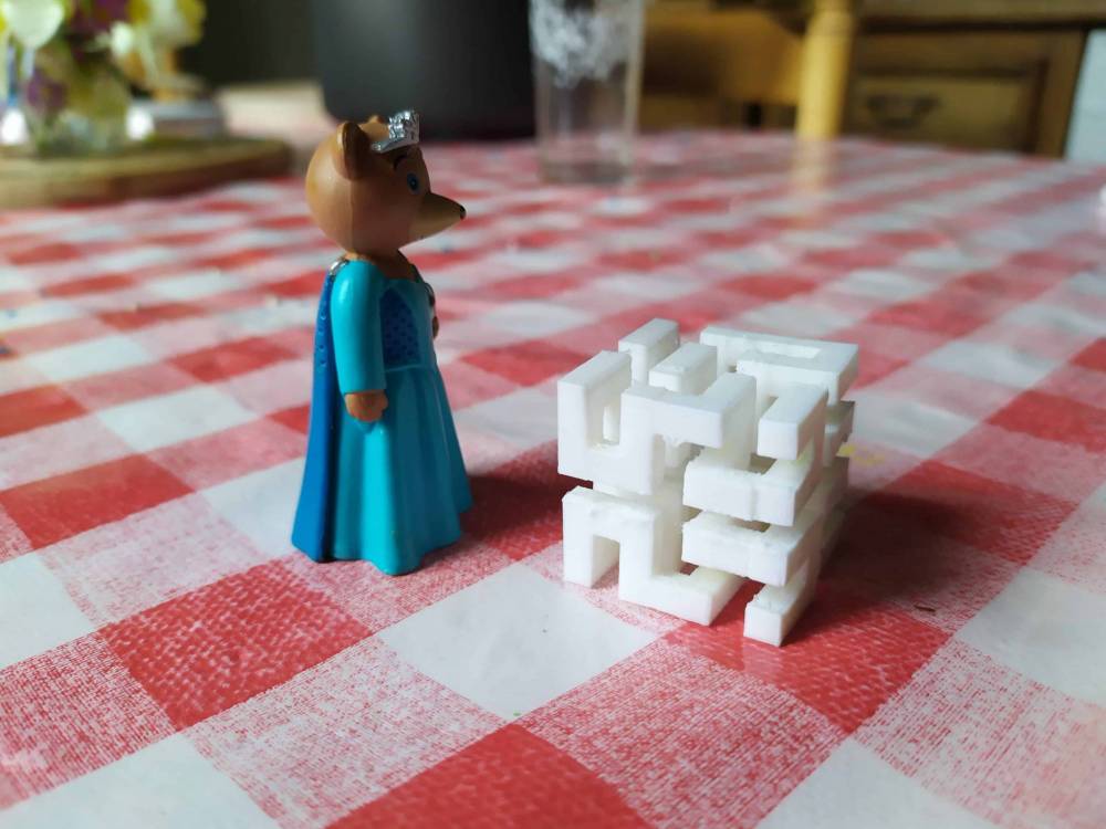

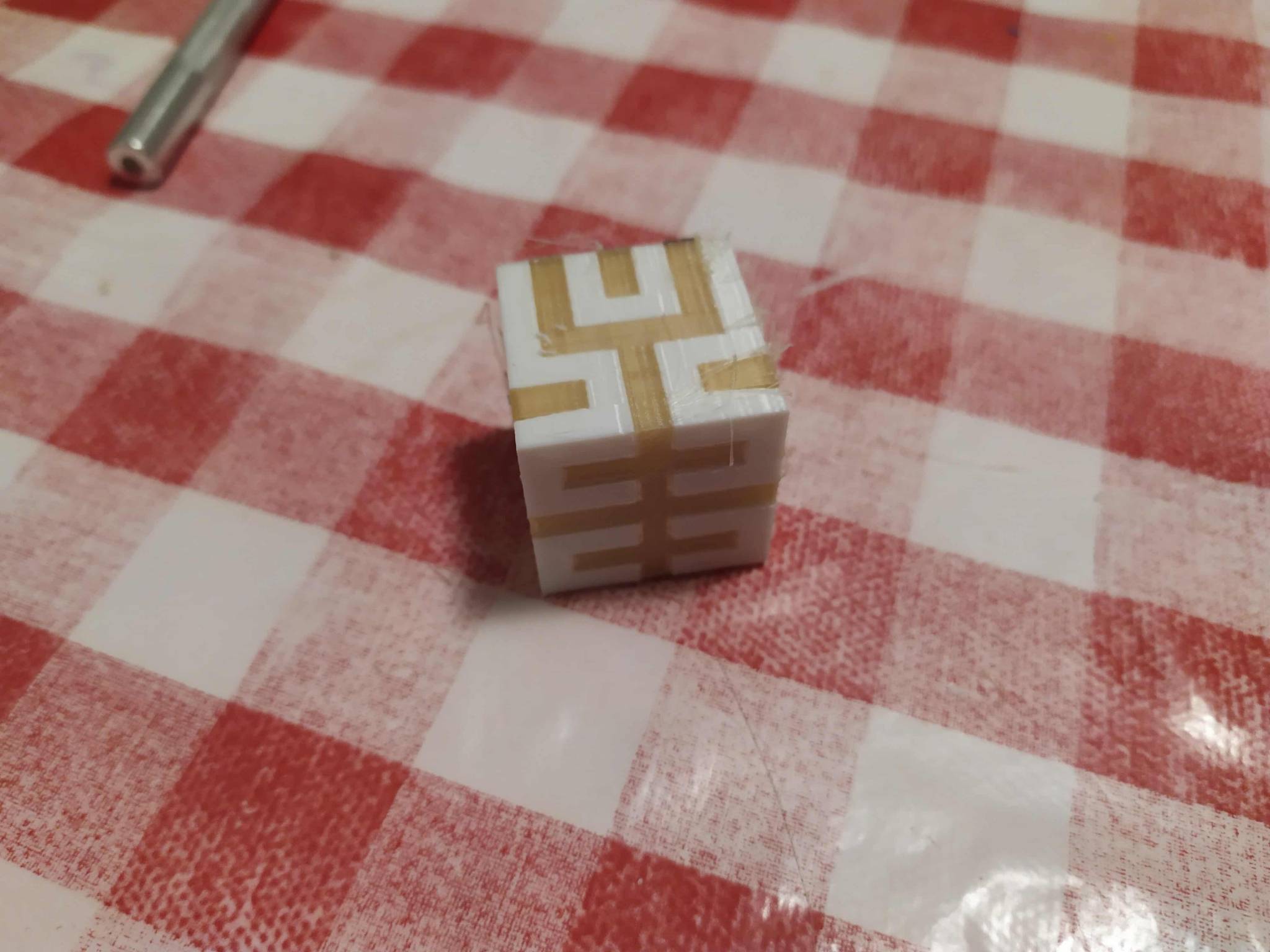

Cube bicolor 0.3mm:227496740_11bis2.thumb.jpg.79712571869cb906a4ef32bff3b75806.jpg

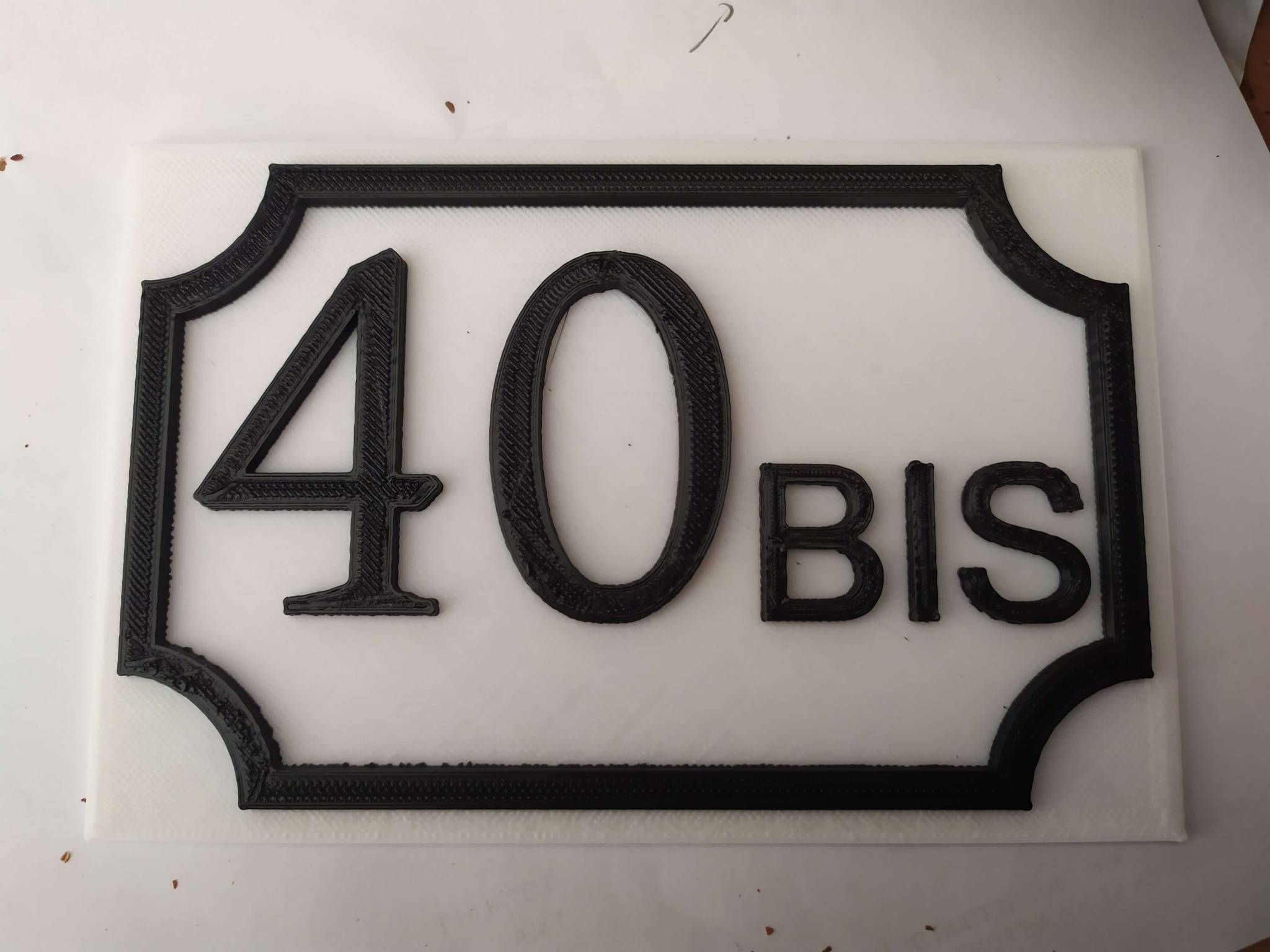

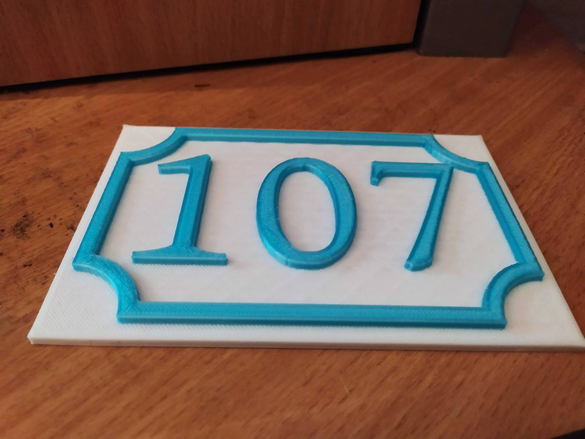

Test Plaques de rue bicolor 0.3mm:2063401612_11bis.thumb.jpg.c7674902be9c41afca7477260034b6da.jpg11.thumb.jpg.54b118e59bdda0e91ad7bbec2f9b35cc.jpg

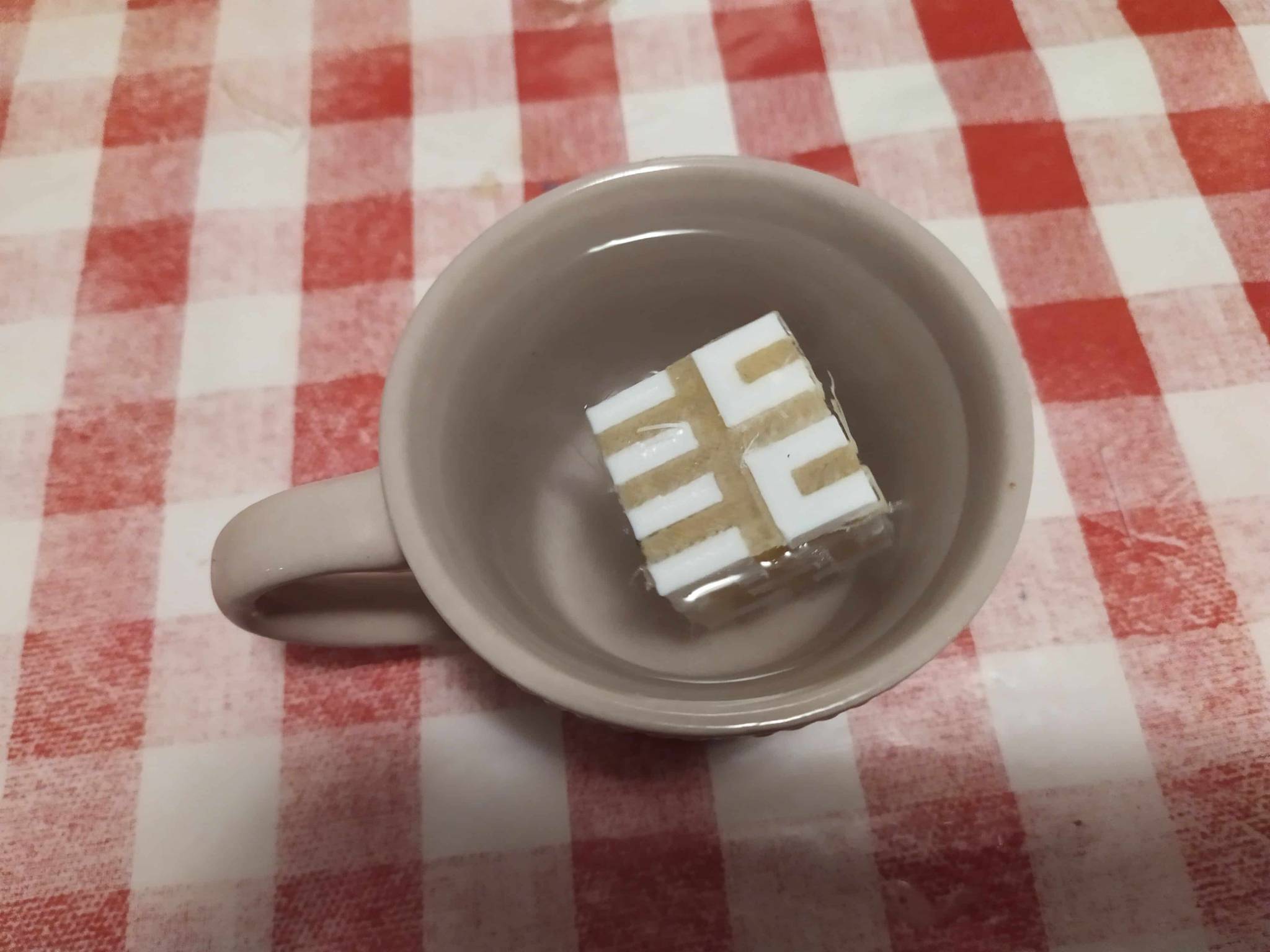

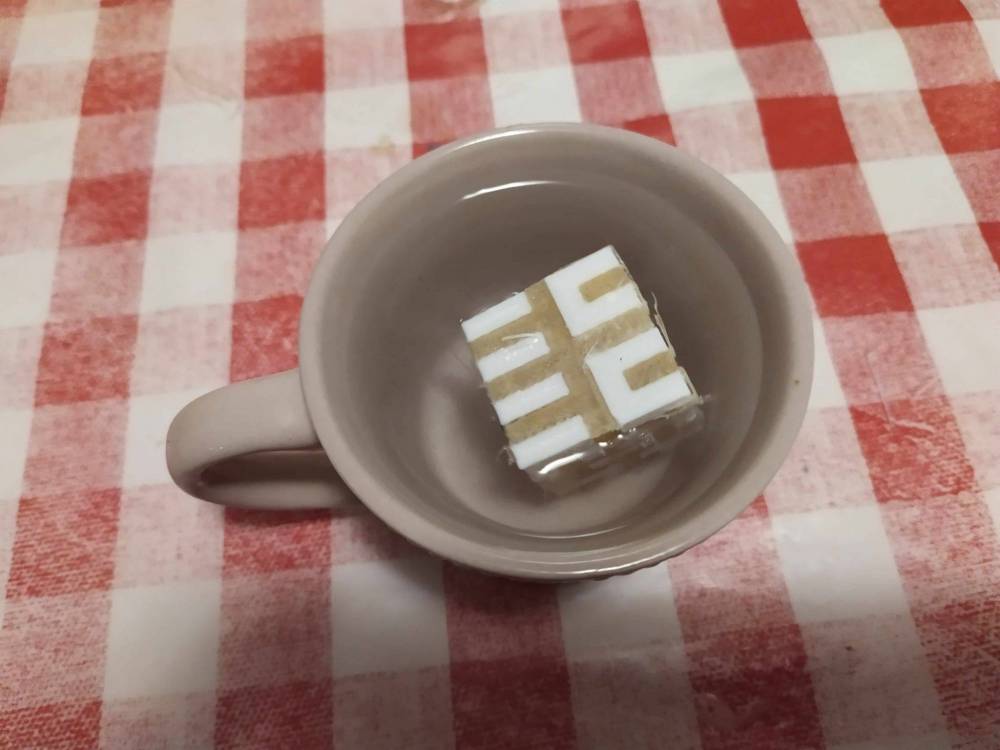

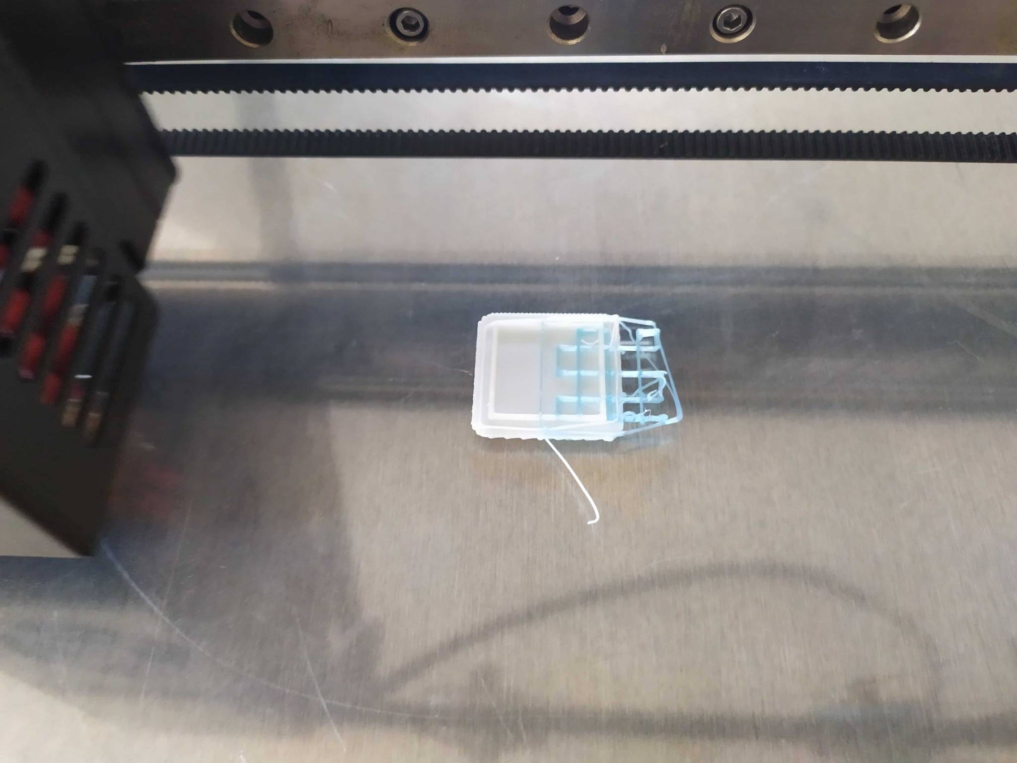

Cube bi matiere 0.3mm PLA et PVA Esun (déçu du temps de solubilité, après 15 heures de trempage il a fallu que je brosse l’excédent pour avoir une pièce propre) Je vais donc essayer le PVOH. (plus rapide a se dissoudre que le PVA):12.thumb.jpg.eae604c702e23b47ab0f9d7032024d45.jpg13.thumb.jpg.4411b150f3694f0d6f3c8ae538f52ea2.jpg14.thumb.jpg.c0d9c2a0e01dadfd2a706e046b970065.jpg
Support pour Dualo 0.2mm:17.thumb.jpg.233c6f8841eff23b97f4e57114649de3.jpg18.thumb.jpg.218c257ca0d7a315ed9d3961c0e44a6d.jpg

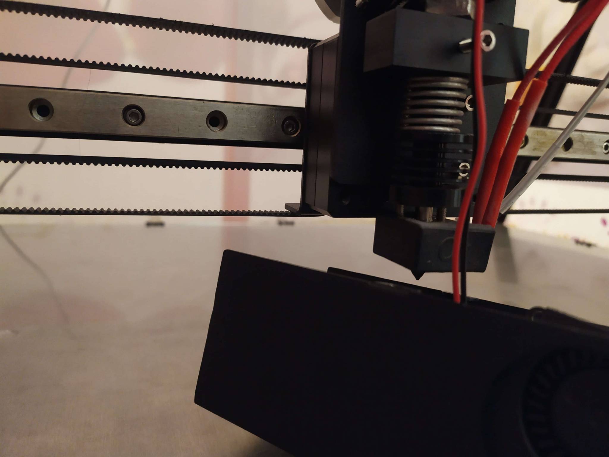

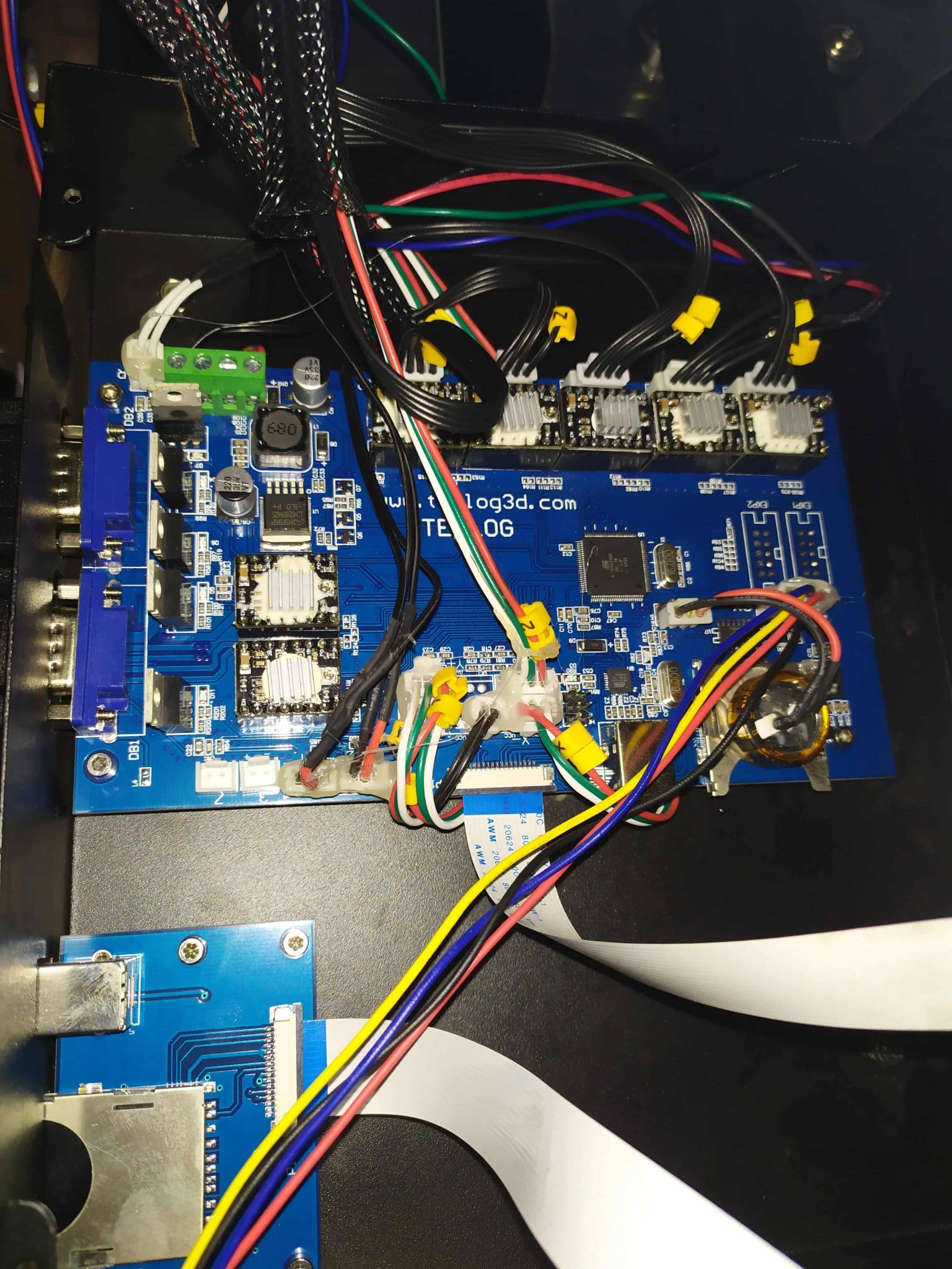

Quelques photos de l'extrudeur direct drive et la carte mère:
19.thumb.jpg.945a8fdb78e1ea944b44e74f91364f16.jpg20.thumb.jpg.a39a8d7f984eb0583bdaa7fbcba9fed4.jpg21.thumb.jpg.ac4388edc9ac69bfc29ad249c90a0366.jpg
Concernant les caractéristiques techniques:
La carte mère est alimentée en 24V donc la hotend (type MK8) également:

Les moteurs 42mm.
Et l'extrudeur est de type "spécial E2" (info donnée par TENLOG), et pourrait être remplacée par un extrudeur TITAN.  (lu en commentaire de la vidéo d'Aerogeek):

Les drivers fournis sont des A4988
Ils sont remplaçables par les TMC2208 et la différence de bruit de l'imprimante est impressionnante avec ces drivers cf vidéo de guero loco https://youtu.be/dngivphazZg

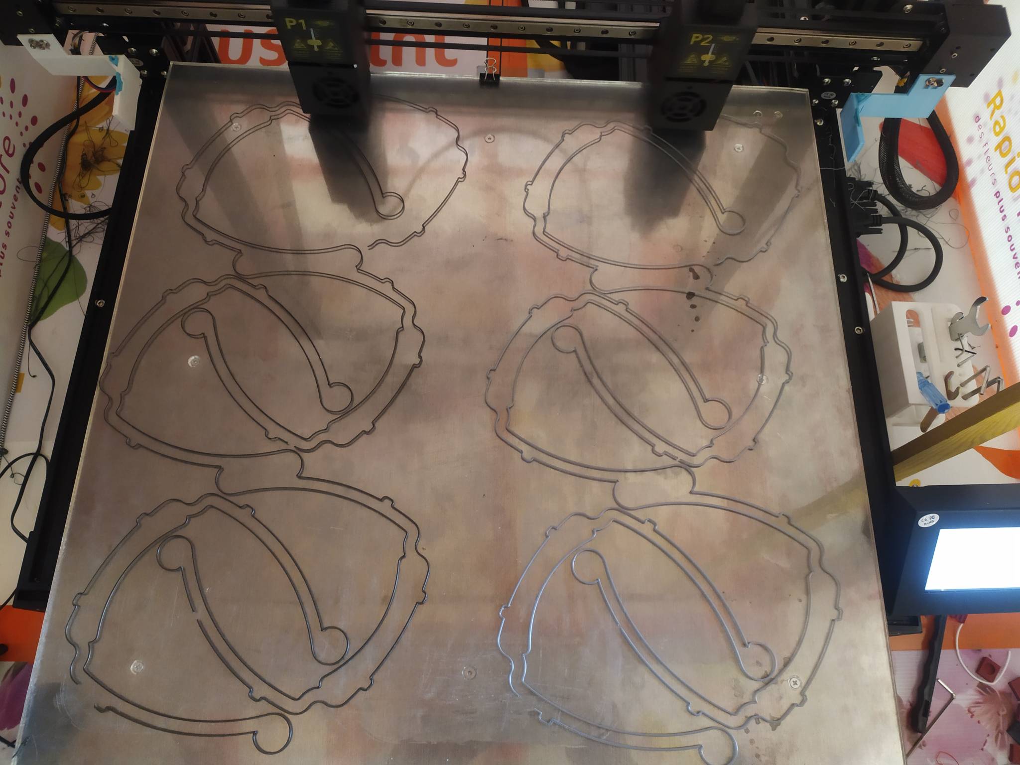

En mode Duplication:
Impression à la buse de 1mm, hauteur de couche 0.8mm, 6 pièces pour l'extrudeur de gauche et idem à droite. Bilan 12 pièces en 1h08!!!!

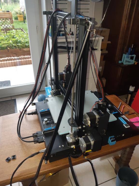

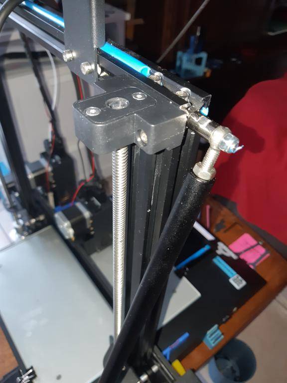

Suite à pas mal de soucis de nivellement liés à la taille du plateau, voici une procédure pour gagner du temps et niveler au mieux les grands plateaux.

Pour un 1° Mai j'ai un peu travaillé ce matin j'ai réalisé un renfort pour consolider la potence avec deux barres latérales en renfort.
Le montage est parfait, le haut de la potence ne bouge plus les deux barres de renfort sont placées à l'arrière.
le montage à l'avant n'est pas possible car nous avons les deux extrudeurs en débordement latéral.
j'ai usiné 4 pièces pour les fixations, le montage est solide.
le test de flexion de la potence est bien stable, c'est parfait.

Eviter les clips avec Gcode debut et changement d'outils:
Comme le plateau est grand, j'ai placé des clips tout autour du plateau (au lieu de n'en mettre que sur l'avant et sur l’arrière)
Ces clips sont gênants au démarrage et au changement d'outils. Voici donc les gcodes que j'utilise pour palier au problème:
ATTENTION il faut toujours créer un profil SIMPLE EXTRUDEUR et un DOUBLE EXTRUDEUR. Car sinon pour une impression avec un seul extrudeur, l'autre va chauffer pour rien pendant toute l'impression. Et de plus la TENLOG n'apprecie pas qu'on lui donne un Gcode avec deux extrudeur si on en utilise qu'un seul (bon a savoir)
-Quand l'impression utilise les deux extrudeurs: (les deux extrudeurs tracent, chacun a tour de rôle, une double ligne de leur coté le long de Y)

C'est parti pour le déballage!
Et 3h plus tard, ce qui peut s'apparenter à un Cube 😅
Il a fallu que je m'absente 5min pour qu'un câble VGA se coince et fasse tout décaler...😬 Faut que je peaufine leur cheminement.
Au 3ème essai, sur un bout de scotch de tapissier. Les 2 premiers prints se sont décollés de la plaque en verre au bout de 2min.
La plaque était vierge, aucun produit... Je vais acheter de la laque pour cheveux, apparemment ça aide bien.
Et même pas eu besoin de modifier les réglages de l'extrudeur 2, direct bien positionné sur X et Y! 👍

Parfait pour le cube de test Offset. Tu peux même mesurer au pied a coulisse les parties en double épaisseurs sur chaque coté pour t'assurer une précision optimale.

Bon, j'ai renforcé la structure de soutien de l'imprimante (quelque chose de plus robuste que ce que j'avais mis dans un 1er temps)
Refait un câblage propre et ordonné des câbles, Mise à jour CM et écran
Et re-calibration du plateau y compris extrudeur 2 avec plateau préchauffé.
