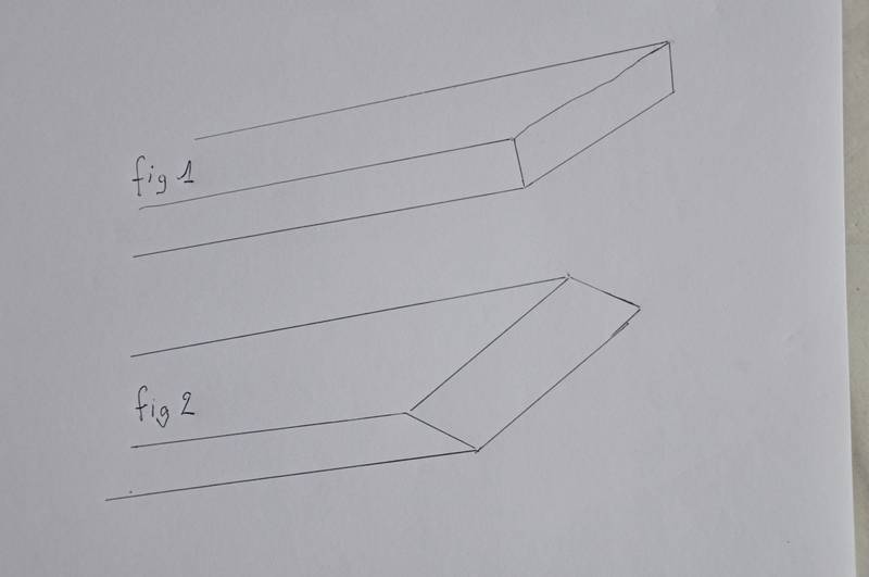

fdorful Posté(e) Avril 11, 2020 Partager Posté(e) Avril 11, 2020 Il y a 8 heures, LouisMa a dit : Je m'arme donc de la spatule vendu avec l'imprimante et commence à vouloir retiré le raft. Je n'y arrive pas Normal; les spatules livrées avec les imprimantes sont telles que sur la fig. 1 Il faut absolument les affuter comme sur la fig. 2 pour pouvoir les utiliser proprement et efficacement. Lien vers le commentaire Partager sur d’autres sites More sharing options...
