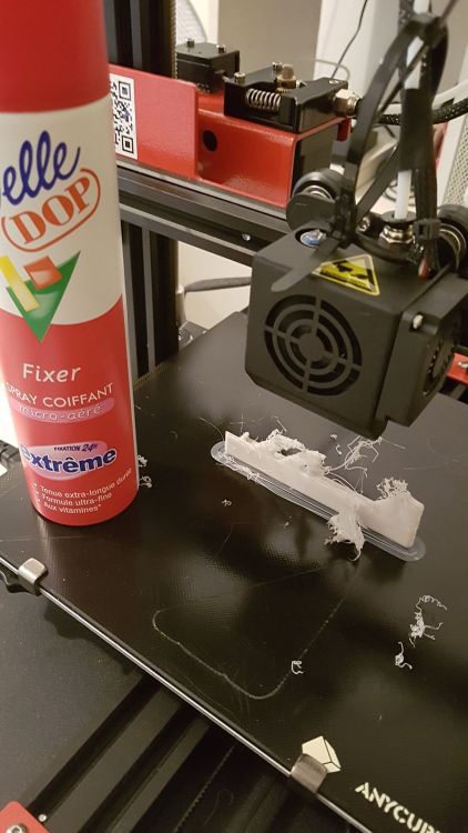

Arnauld Posté(e) Novembre 28, 2020 Posté(e) Novembre 28, 2020 Bonjour a toutes et tous Je viens d'acheter une Anet 4 ET. Aucun soucis a l'installation de l'imprimante. J'ai commencé à imprimer une première pièce. J'ai eu un mal fou le PLA ne tenait pas sur la plaque de verre. J'ai vérifié le niveau automatiquement, puis manuellement. Une impression quais correcte. La suivante échec ! Buse pleine de PLA. Je change la buse. Re mise à niveau. Impression ne tient pas sur le verre. Echec. Je décide de mettre le tapis fourni. Impression ok. la suivante échec ne tient pas sur le tapis. Je décide d'acheter un nouveau plateau. et des nouvelles buses. J'installe le tout. Impression ok. Je me dis c'est bon! Impression suivante, le début impec, mais au bout d'un moment, le support se décroche du tapis et l'impression est en échec et la ça bourre sur la buse. Je commence a me décourager. Merci pour vos conseils.

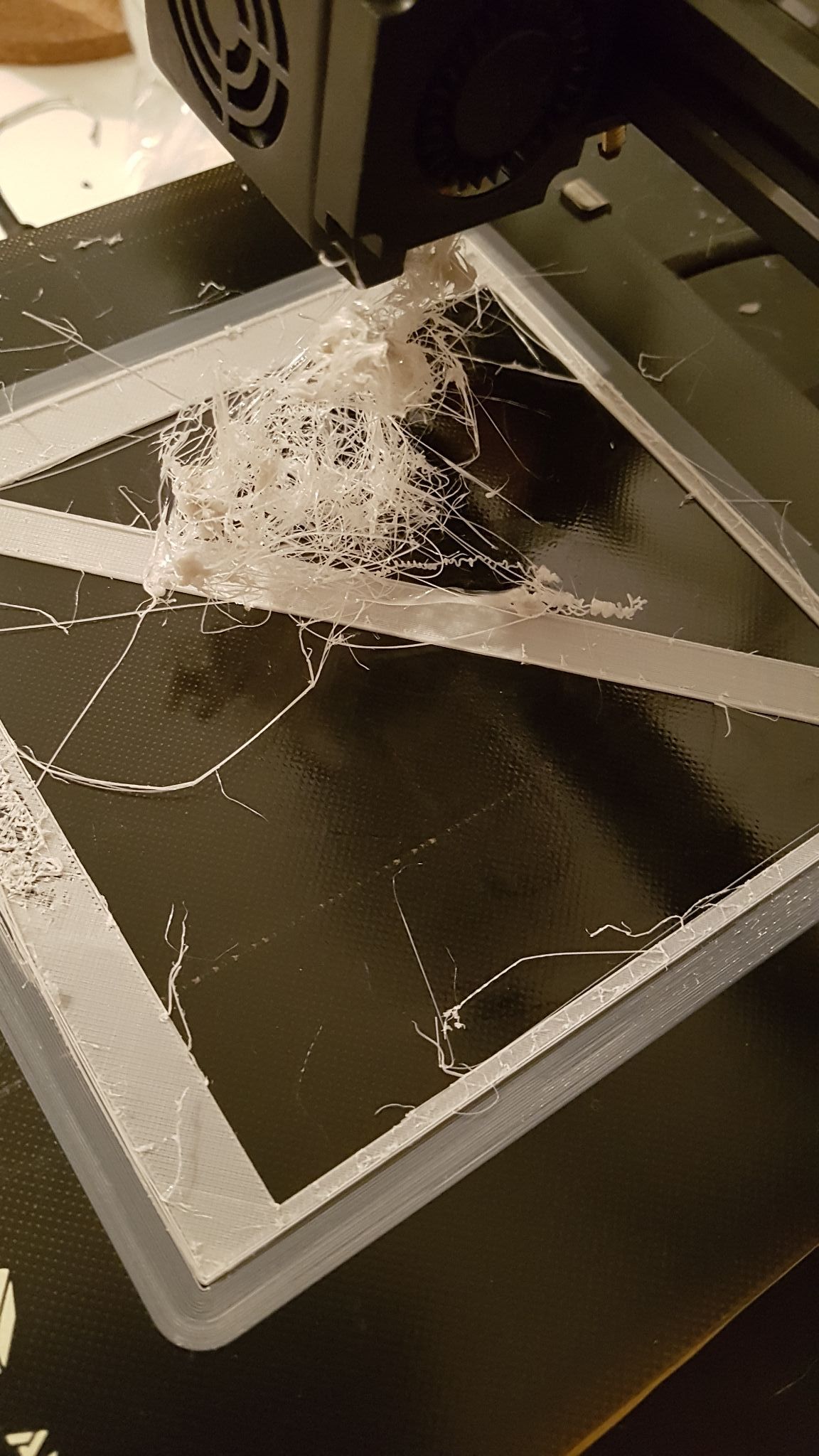

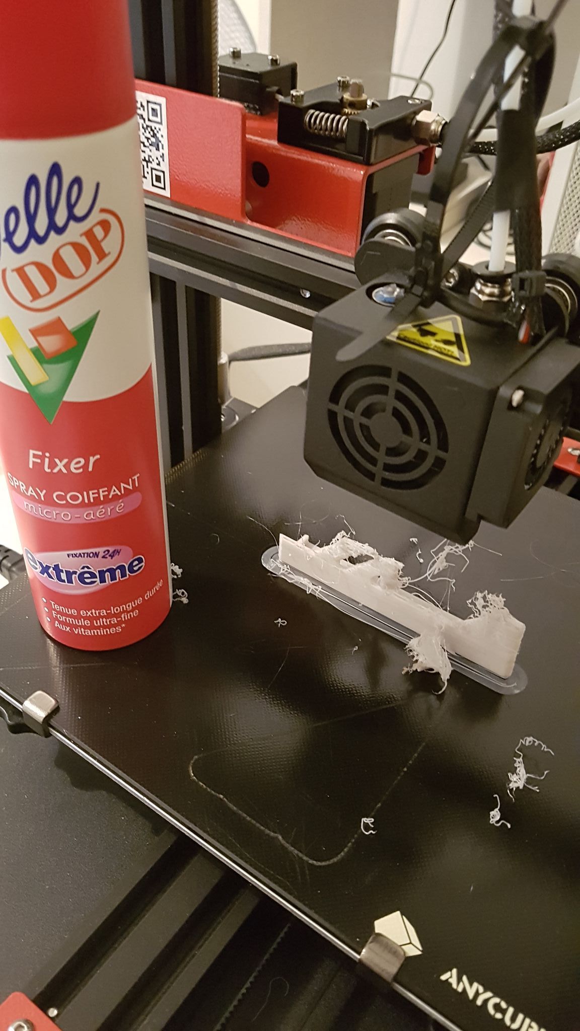

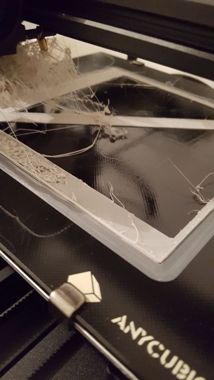

Arnauld Posté(e) Décembre 15, 2020 Posté(e) Décembre 15, 2020 Bonjour, J'ai acheté comme conseillé le laque vivelle dope rouge (voir photo) Tout a bien commencé...le 1 cm ok et puis à é cm de haut, bim ça recommence... Impression HS (voir photo) J'ai bien calibrer mon plateau avant, bien fait chauffer ce dernier , la buse était à 210°... Là je me désespère.... Quoi faire????
Maeke Posté(e) Décembre 15, 2020 Posté(e) Décembre 15, 2020 (modifié) Faut jamais mettre de laque sur une plaque anycubic ultrabase..... Uniquement sur du verre blanc ou un miroir. Par contre il faut que le plateau soit à la bonne température. (tu as une perte de température dans le verre de ta plaque, donc augmentes la température du plateau de 5° par rapport aux températures habituelles). Perso j'utilisais 60° pour du pla et 80° pour du petg (et l'abs, sans un plateau montant à 110° (ce qui n'est pas le cas du plateau anet qui a du mal à dépasser 90°), oublies). De plus si tu as un kit ultrabase complet (avec le nouveau plateau) pense à recalibrer le pid (fonction pid autotune de Marlin). Modifié (le) Décembre 15, 2020 par Maeke

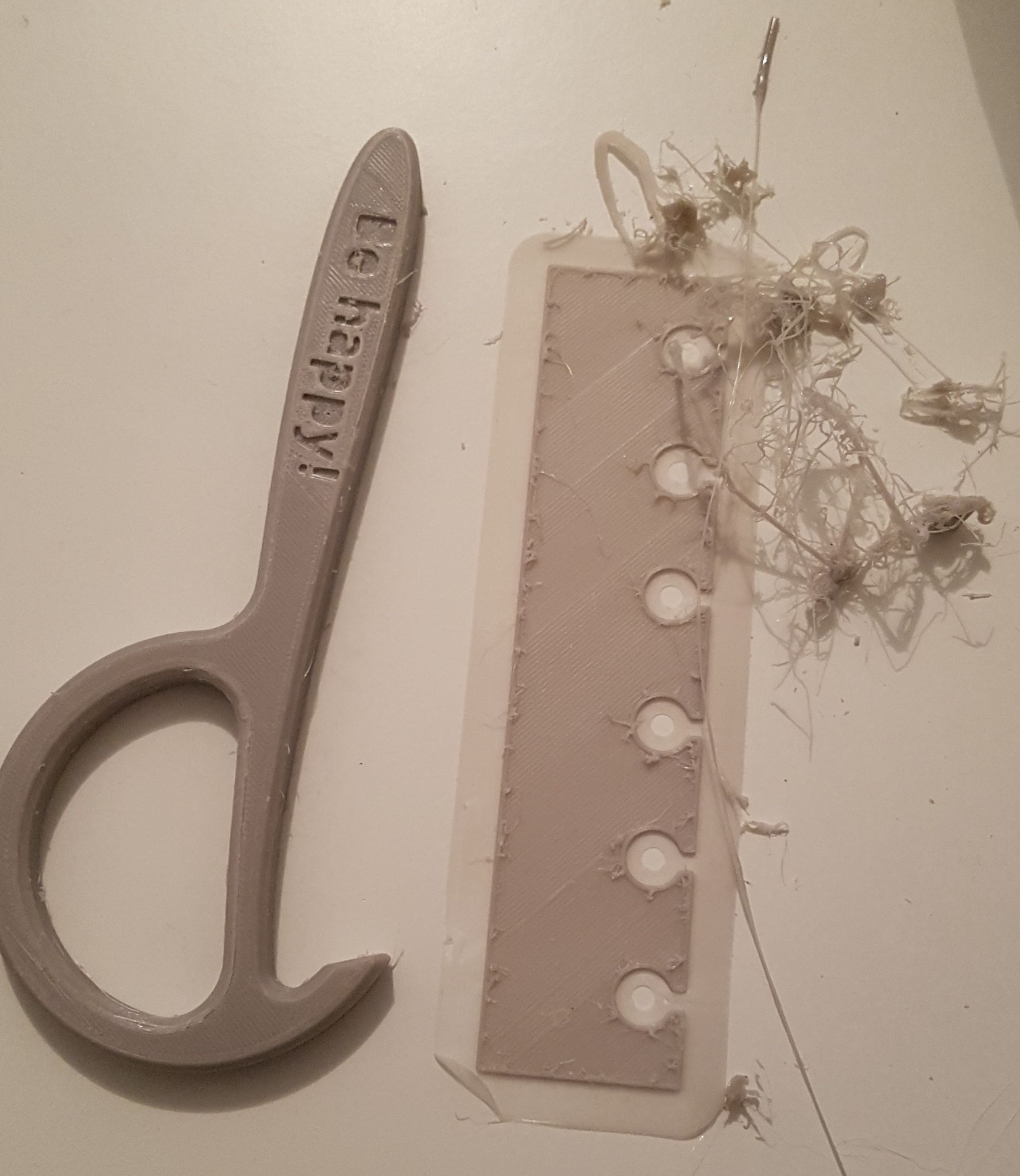

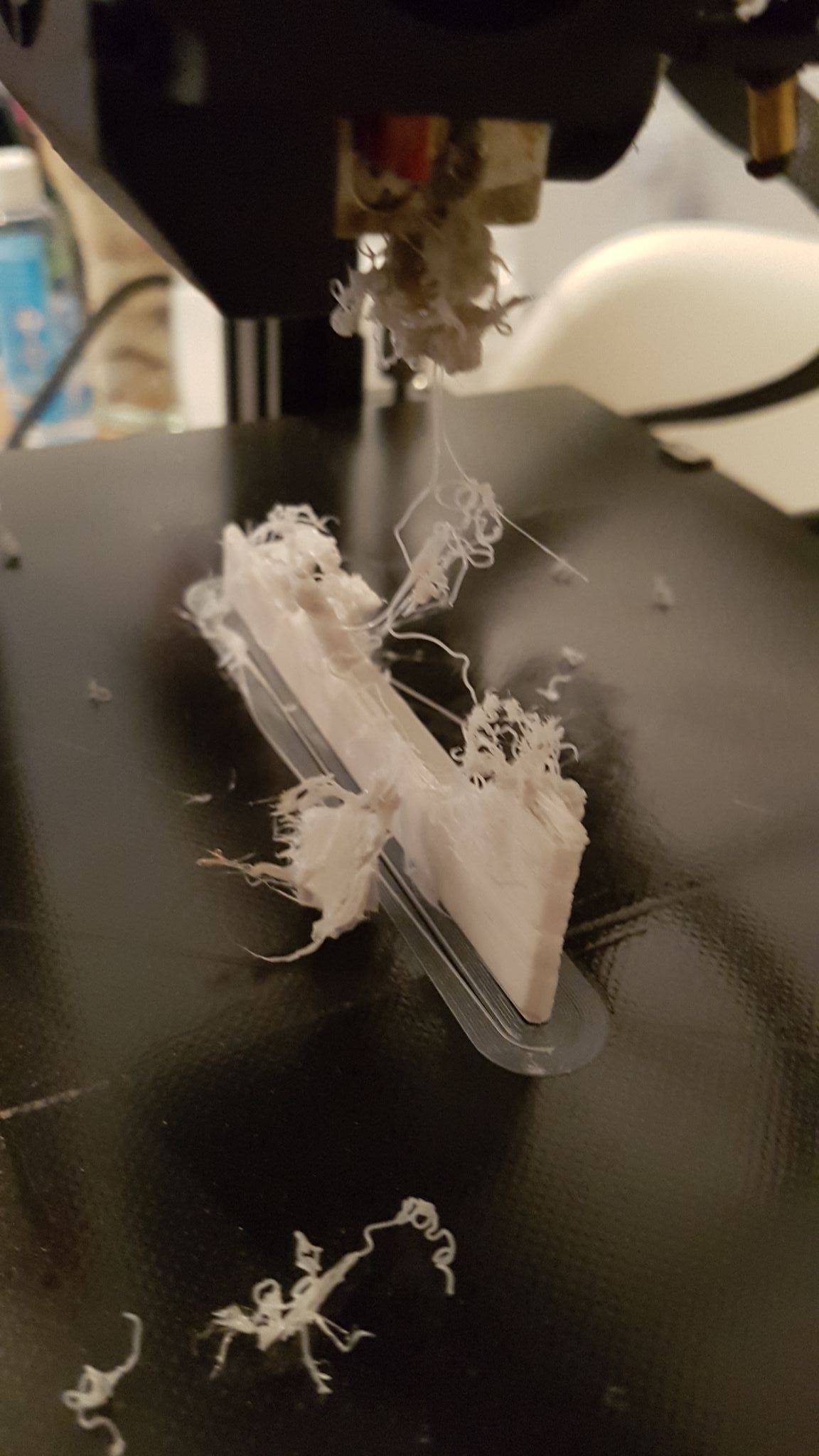

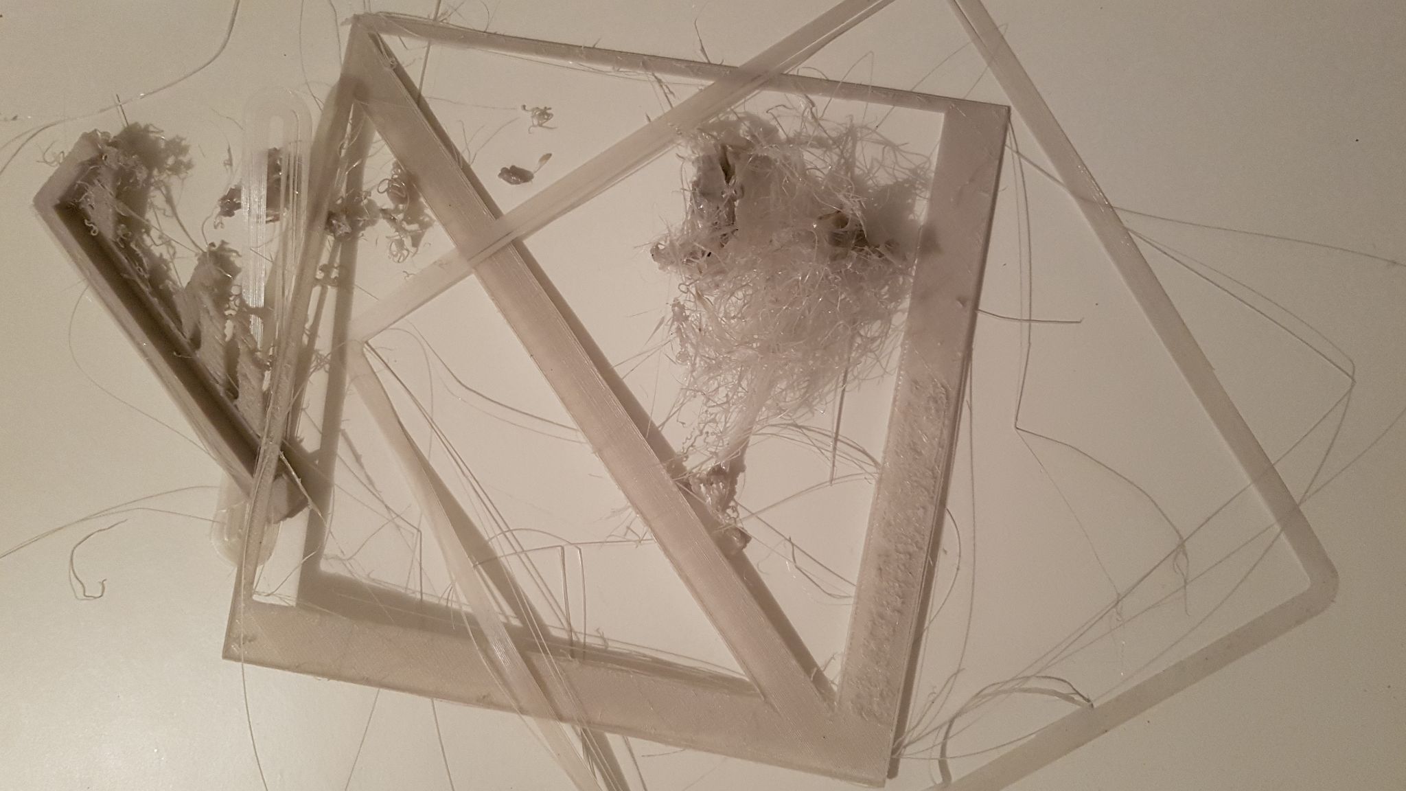

Arnauld Posté(e) Décembre 16, 2020 Posté(e) Décembre 16, 2020 Merci beaucoup Maeke pour tes conseils et quelque part des encouragements. Je fais très attention au température. Ce matin j'ai réussi un imprimer une clé Covid (1 cm d'épaisseur) aprés un changement de buse (neuve)- (voir photo1 à gauche) J'ai ensuite tenté l'impression d'un porte tournevis. le début impec puis aprés, pour quoi ?? le drame - (voir photo1 à droite) Bourrage autour de la buse... Même problème rencontré hier avec la tentative d'impression d'une grille abeille et d'une équerre (voir photo2 et 3) une matinée de perdue et que des déchets (photo4), pourtant ça partait bien (voir le tour). Encore une fois je ne sais quoi faire...une idée ? merci....
Maeke Posté(e) Décembre 16, 2020 Posté(e) Décembre 16, 2020 (modifié) Õuais, laisses tomber l'ultrabase, soit t'as de la chance et tu tombes sur une bonne, soit elle n'adhère jamais, j'ai eu trois ultrabase, deux ont adhéré comme il faut (voir trop, j'en ai perdu des morceaux sur une impression) la troisième que dalle. Depuis je suis passé sur ziflex, c'est un poil cher mais aucun problème d'adhésion et pas besoin de laque, par contre fragile. (ps le ziflex est une surface flexible et magnétique). Modifié (le) Décembre 16, 2020 par Maeke
Arnauld Posté(e) Décembre 17, 2020 Posté(e) Décembre 17, 2020 ok pour le plateau, mais cela n'explique pas pourquoi, l'impression ne tient pas en hauteur au delà de 1cm? max 1,5 cm ! Ce matin j'ai relancé une impression d'une clé covid (autre modèle que la photo d'hier), impression impeccable. Hauteur 0,7/0,8 cm. Je vais tenter une autre impression plus haute...
Maeke Posté(e) Décembre 17, 2020 Posté(e) Décembre 17, 2020 Quand t'as changé ta buse est tu sûr d'avoir mis la nouvelle correctement? Regardes le tuto à ce sujet. Indice: le serrage définitif se fait A CHAUD.
