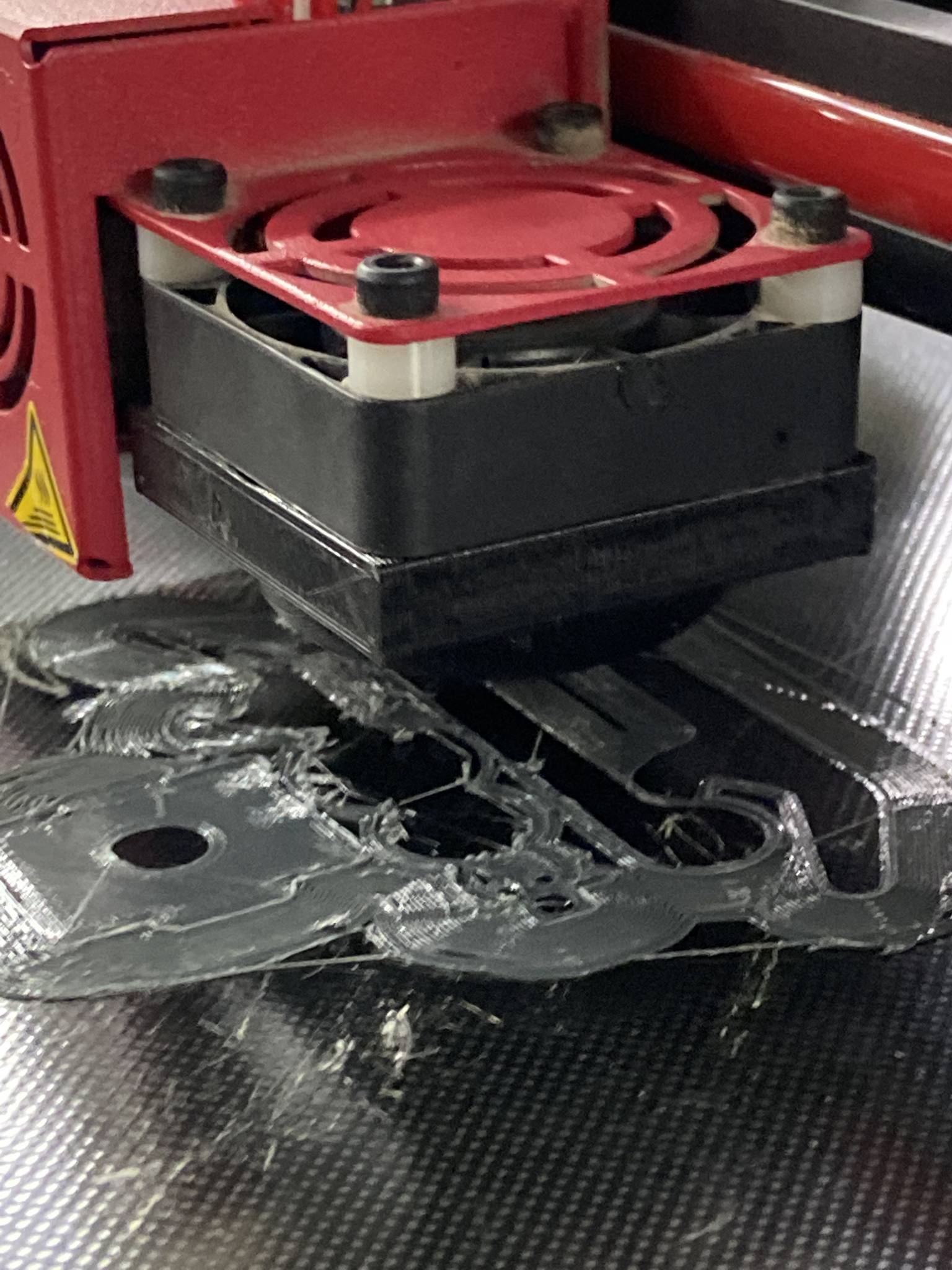

Salut1730 Posté(e) Avril 11, 2020 Posté(e) Avril 11, 2020 (modifié) Bonjour, J'ai un problème avec ma tête d'impression, le plastique fond dans la parte supérieur et me crée un bouchon, j'ai changé la buse in y a quelques jours et je n'ai plus eu ce problème et aujourd'hui c'est revenu. J'ai déboucher le tout mais dès que je recommence une impression ça se bouche en 30 secondes. Fil: https://www.digitec.ch/fr/s1/product/purefil-filament-pla-175mm-materiels-pour-imprimante-3d-10124728 Buse: https://www.digitec.ch/fr/s1/product/microswiss-mk8-buse-04mm-imprimantes-3d-accessoires-5846006 sinon j'ai rien modifié sur l'imprimante. Si vous avez des idées ou des solutions c'est avec plaisir. Merci beaucoup Modifié (le) Avril 11, 2020 par Salut1730

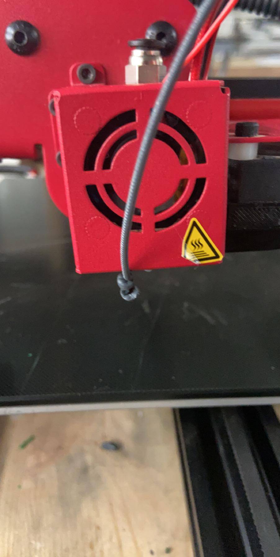

Salut1730 Posté(e) Avril 12, 2020 Auteur Posté(e) Avril 12, 2020 Il y a 22 heures, biquet a dit : Va voir dans le forum dans la rubrique tuto et tu trouveras la procédure pour bien monter ton hotend. Biens sur ton ventilateur tourne et n'est pas monté trop bas! La pièce en alu qui supporte la résistance chauffante et la sonde de température n'est pas trop haute? Je sais pas si c'est moi qui sait pas bien chercher dans la rubrique tuto je ne trouvre pas grand chose. J'ai un peu regardé et j'ai essayé de baisser la "Zone de fusion" au maximun (je sais pas si c'est les bons thermes) et j'ai tout débouchée au foehn mais le problème persiste, Je vous ai mis les vidéos merci WhatsApp Video 2020-04-12 at 18.58.47.mp4 WhatsApp Video 2020-04-12 at 18.58.46.mp4
biquet Posté(e) Avril 13, 2020 Posté(e) Avril 13, 2020 forum ,tutoriel, comment bien monter son hotend! Dans dans ta vidéo on entend claqué ton extrudeur.Il essaye de poussé ton filament mais ca bloque. Revoie le réglage de la hauteur de ton plateau par rapport à la buse et ton offset en Z.
Eikichi Posté(e) Avril 13, 2020 Posté(e) Avril 13, 2020 Hello, si tu est sure que le ventilateur sous le cache rouge fonctionne, alors tu a peut être mis beaucoup trop de rétraction. Peace
Eikichi Posté(e) Avril 13, 2020 Posté(e) Avril 13, 2020 (modifié) Ha aussi ton fanduct est pas bon du tout, il souffle sur ton bloque de chauffe. Modifié (le) Avril 13, 2020 par Eikichi
biquet Posté(e) Avril 13, 2020 Posté(e) Avril 13, 2020 oui je n'avais pas vu la vidéo car elle bloqué sur mon PC.Tu chauffes ta buse et tu refroidis cette buse et son bloc. Descend ton fanduct pour qu'il souffle dessous ta buse

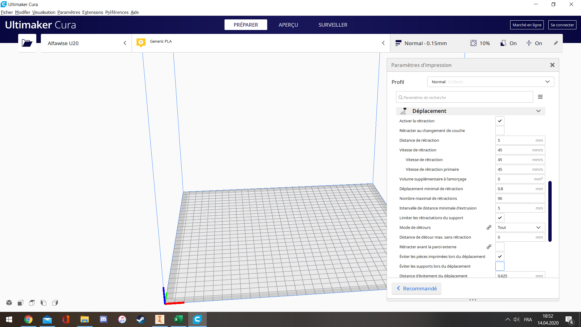

Salut1730 Posté(e) Avril 14, 2020 Auteur Posté(e) Avril 14, 2020 Il y a 20 heures, Eikichi a dit : Dans ton slicer, tu a une page dédié a la rétraction. Cherche bien va le trouvé, si c'est CURA il y a une zone de recherche par terme. Si non pour testé déja ta bécane je te met un gcode en lien. xyzCalibration_cube_0.15mm_PLA_49m.gcode 468 Ko · 2 downloads du coup j'ai essayé ton Gcode et ça m'a donné n'importe quoi le moteur d'extrusion ne fait que claquer, la première couche ce fait mais c'est un carnage. et voilà mes paramètres de rétraction
Eikichi Posté(e) Avril 14, 2020 Posté(e) Avril 14, 2020 (modifié) il y a 11 minutes, Salut1730 a dit : du coup j'ai essayé ton Gcode et ça m'a donné n'importe quoi le moteur d'extrusion ne fait que claquer, la première couche ce fait mais c'est un carnage. et voilà mes paramètres de rétraction HAAAHUUUU c'est trop! beaucoup trop. 3.5 mm max, après tu bouche tout. A l'époque en bowden avec du PLA j'était dans les 2mm, aujourd'hui en directdrive je suis a 0.2mm Modifié (le) Avril 14, 2020 par Eikichi
Salut1730 Posté(e) Avril 14, 2020 Auteur Posté(e) Avril 14, 2020 wow je suis un peu perdu du coup dans "Distance de rétractation je mets genre 2mm et c'est tout ?
Eikichi Posté(e) Avril 14, 2020 Posté(e) Avril 14, 2020 (modifié) Oui mais c'est approximatif. Rétraction tu la règle en dernier. Les step de l'extrudeur en premier, la bonne température, le flow avec la vitesse, puis la rétraction pour la finition. Moin tu joue avec la rétraction, mieu ta machine ce portera. Ça évite les bouchages, sectionné le fil, les sous extrusion et des Default de parois. Normalement si tu est réglé au petits oignons, avec du bowden tu dépasse pas les 2mm, ça te fait un légé cheveux d'ange sur ton print. Modifié (le) Avril 14, 2020 par Eikichi
