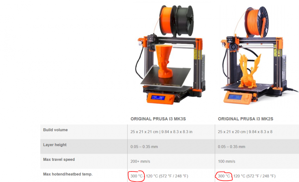

deniscle Posté(e) Avril 17, 2020 Auteur Partager Posté(e) Avril 17, 2020 Yellow T-pot, si je reprends tes conseils plus haut, la tête doit chauffer à plus de 250°, quelles imprimantes sont capables de faire cela? car toutes celles que j'ai vu indique 250° mais pas plus. Je vois que toi et d'autres sur ce post ont des ender3, j'ai regardé la vidéo du montage et les pour et contre. Du directdrive, elle me semble bien, malgré que le nivellement du plateau parait un peu contraignant, la surface d'adhésion n'est pas top non plus, La T° de la tête va pour mes travaux? J'aimerai que vous me disiez quel modèle je dois choisir en fonction de ce que je compte faire . Au passage, merci à tous d'avoir participé à mon post, mais ce n'est pas fini, j'ai encore plein de questions Lien vers le commentaire Partager sur d’autres sites More sharing options...
Yellow T-pot Posté(e) Avril 18, 2020 Partager Posté(e) Avril 18, 2020 Hello, deniscle avec ma petite expérience de quelques mois, je vois 2 possibilités: 1) achat d'une imprimante d'apprentissage, pour se faire la main, apprendre et mieux cerner tes besoins, rester en PLA avec quelques essais avec des matières plus techniques: donc budget <200 euros = Ender-3 et toutes ses concurrentes puis ensuite...achat imprimante technique. 2) sur et certain de tes besoins ->achat direct d'une imprimante + technique comme par exemple une Prusa MK2S ou un MK3S Tête direct dive en E3D V6 (tout métal) donc Nylon ok (Temp max 300°). A monter, une MK2S sur le site Prusa, c'est 619euros ! Lien vers le commentaire Partager sur d’autres sites More sharing options...
deniscle Posté(e) Avril 18, 2020 Auteur Partager Posté(e) Avril 18, 2020 Bonjour Yellow T-pot, t'es une vraie mine d'infos , je l'avais vu la prusa, elle m'interesse bien mais je vais voir si je trouve moins cher, car si mon projet n'aboutie pas, c'est un achat plus élevé pour rien. Comme tu dis , je peux commencer avec une Ender3 puis ensuite monter en gamme. Les descriptifs de certaines imprimantes sont incomplets, il manque souvent les infos: si c'est du direct drive, la T° de la tête... Dés que je me décide à commander je reviens vers vous pour avoir votre avis sur le modèle choisis. Hier soir j'ai potassé sur le net tous les filaments disponibles, mon choix se portera sur ABS et NYLON pour les pièces à contraintes mécanique, le PETG est bien aussi selon le cahier des charges, et le PLA pour faire des pièces sans effort méca. Par contre le Nylon est délicat car les couches peuvent ne pas bien se coller, il faut bien paramétrer les T° etc...Ce qui me fait plaisir c'est que grâce à vous et la toile, en quelques jours j'ai suivi une bonne formation Lien vers le commentaire Partager sur d’autres sites More sharing options...
