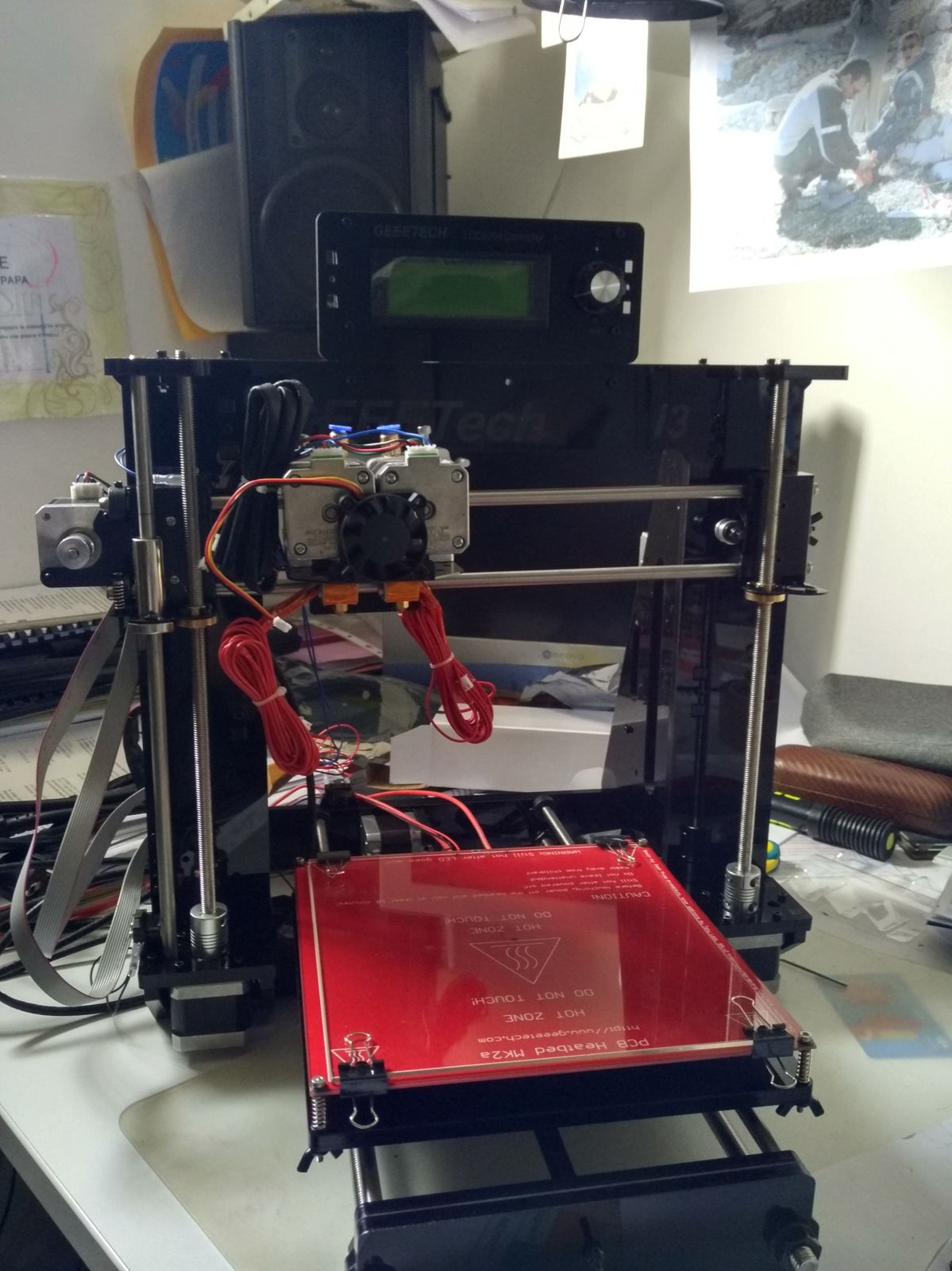

j'ai reçu ma pro c hier et je l'ai monté aujourd'hui avec mon fils, on a mis 5-6h pour tout monter.
Manque de bol, il me manque une piece, un linear bearing, donc on attend, mais je l'ai branché et j'ai déjà les moteurs qui tournent c'est déjà pas mal
Je sens que je vais revenir vers vous si j'ai besoin

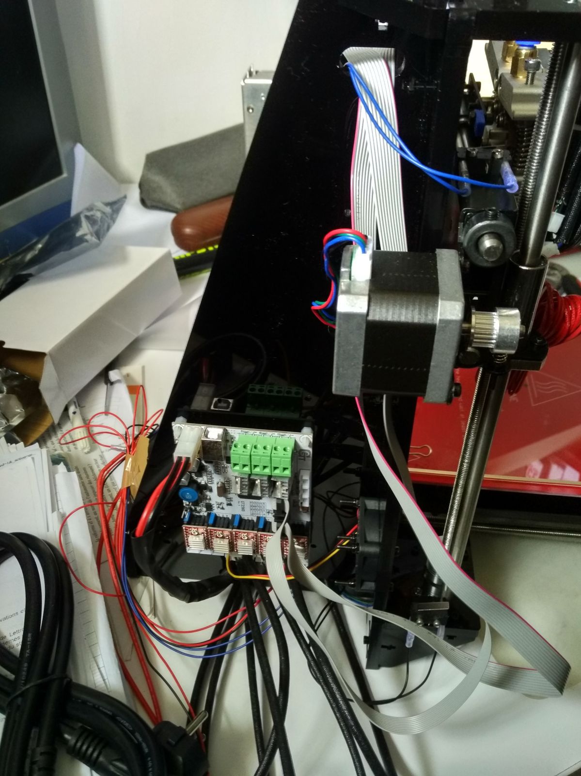

Merci pour les photos. Attention au câblage qui passe près des éléments mécaniques. Généralement mieux vaut les contraindre à distance.
Le chariot avec les têtes d'impression va être très lourd. Surtout faîtes vos réglages avec des vitesses d'impression et d'accélération modestes, puis une fois que tout va bien, testez jusqu'où peut aller la machine sans dégradation de la qualité d'impression.
C'est pas courant comme carte contrôleur. Il y a une référence dessus ?

C'est un made in "geeetech" correspondant a un arduino et a des ramps1.4, enfin c'est ce qu'ils disent appelé GT2560, ils en font la pub sur leur site. Normalement, cela doit etre optimisé pour leur ensemble, y compris le double extrudeur.
pour les cables, c'est un prémontage, pour tester un peu en attendant la piece qui manque. Je vais essayer de les cacher au mieux et qu'ils ne genent pas.
Le LCD marche bien et j'ai déja pus bouger le plateau avec

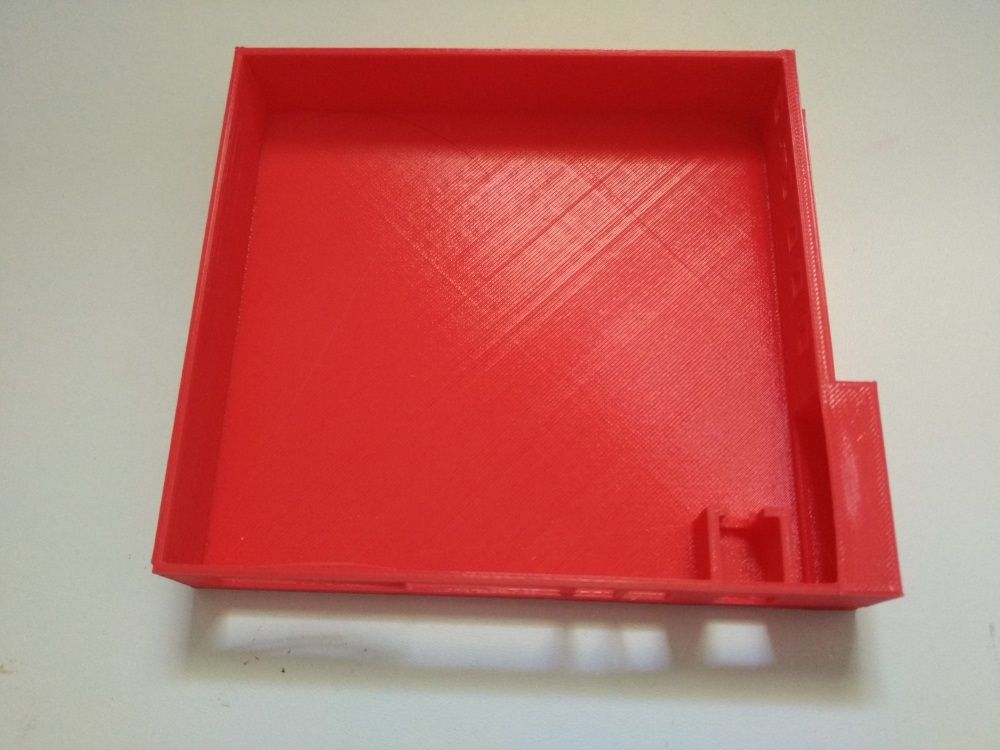

là j'ai lancé une impression de presque 5h pour me faire une boite pour fixer les cartes de mon écran de portable récupéré: j'espere que tout va se passer, car cela fait quand meme 14*14...
on verra demain matin!!

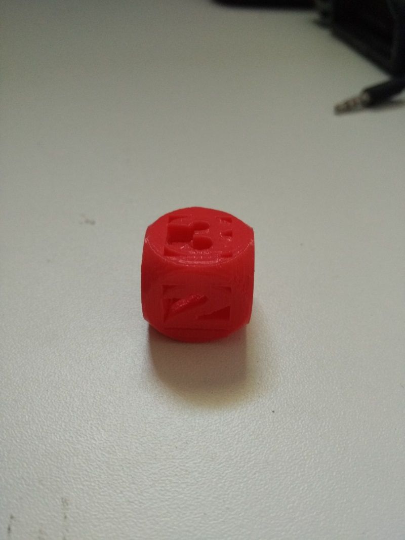

quelques tests:
un dé trés bien réussi http://www.thingiverse.com/thing:20950

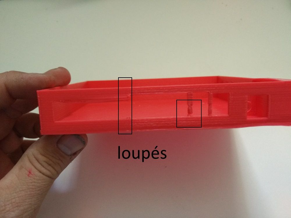

la boite: des verticales qui ont loupés(je ne vois pas pourquoi??) et un porte a faux qui a pas collé

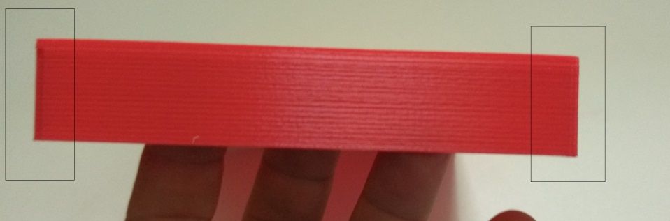

mais dans l'ensemble, je suis content car aucun décalage  pour le reste

Quand tu dessines une pièce avec des porte à faux, tu intègre directement dans la pièce les supports. Ici, tu faisait un mur fin de l'épaisseur de ta buse, et il était facile de le faire sauter ensuite d'un coup de cutter. Sinon, le résultat d'ensemble n'est pas si mal pour une machine en cours de calibration.
Au sujet de ton décalage Y. Vérifies qu'il n'y a aucun point dur dans ton guidage Y. Ensuite quelle est la température de ton driver et de ton moteur Y en cours de fonctionnement ? Ça doit être tiède au toucher. Comment as-tu réglé la tension de sortie de tes drivers ? Quelle est ta vitesse d'impression ?
