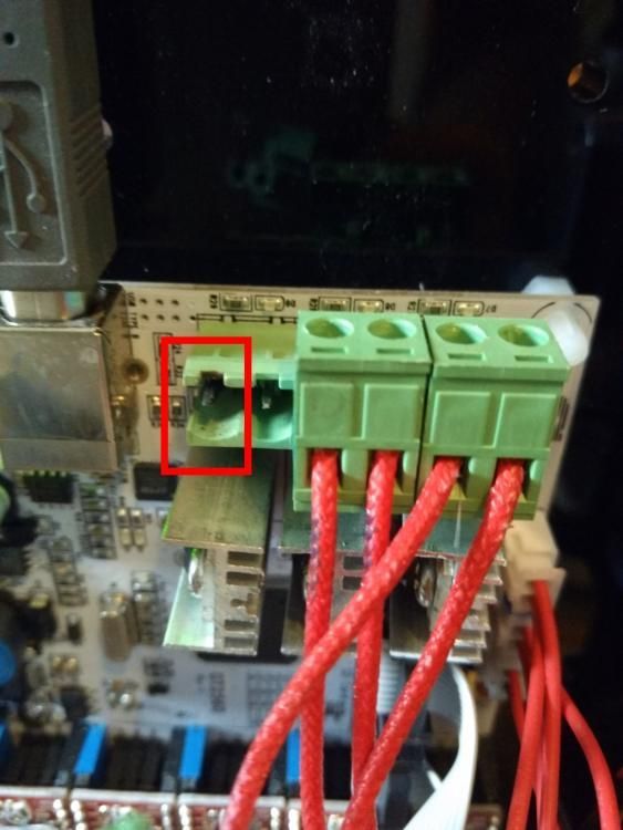

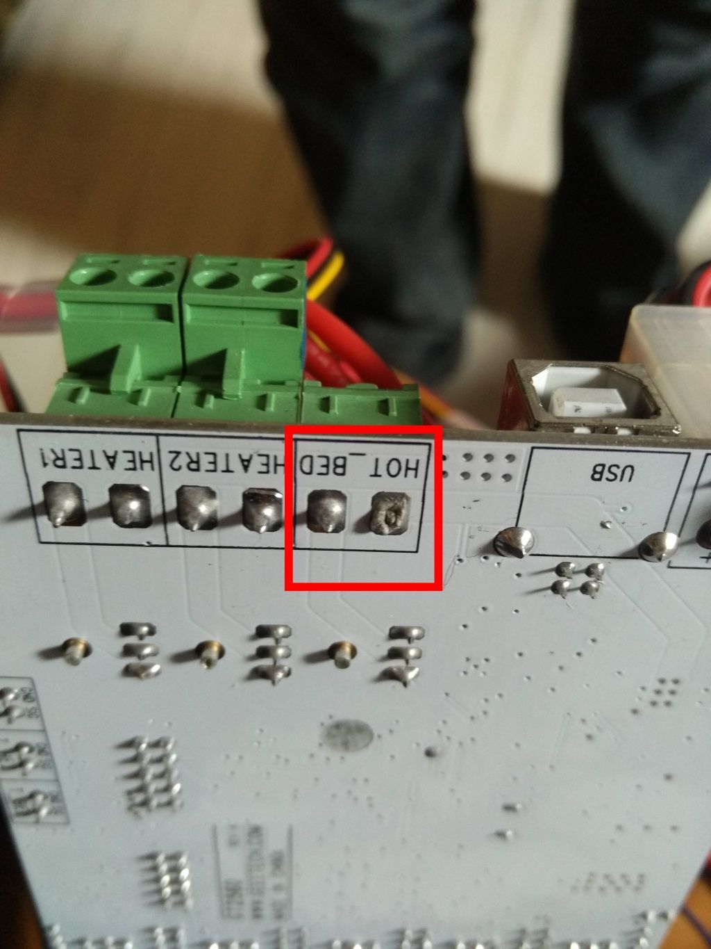

didou72 Posté(e) Juin 1, 2016 Auteur Partager Posté(e) Juin 1, 2016 le 1 mm c'etait pour exagerer et essayer de comprendre j'ai essayé de debrancher, faire un reset... maintenant je n'ai plus rien qui fonctionne: je n'arrive mem plus a faire chauffer la buse, plus rien ne marche, sauf les mouvements avec les moteurs. je pense que la carte a bien morflé et que ca buggue le plus dur va etre de la faire prendre en charge par banggood ou je l'ai acheté. Je vais quand meme envoyer un autre mail a geeetech pour leur demander de prendre en charge si le vendeur met du temps mais je n'y crois pas trop par contre je ne compprends pas pour quoi ca a chauffé et brulé comme cela: je n'ai rien fait de particulier j'étais en train de lancer une autre impression et pouf!! Lien vers le commentaire Partager sur d’autres sites More sharing options...
Morpheus Posté(e) Juin 1, 2016 Partager Posté(e) Juin 1, 2016 Le 29/05/2016 at 16:21, didou72 a dit : je viens en plus de m'apercevoir, mais ca ne doit avoir aucun lien que mon lit chauffant ne chauffe plus: la connexion a la carte a cramé!! Bonjour, Tu avait réparé ça avant de relancer l'imprimante? Si les connectiques crament, il faut trouver et régler le problème avant de relancé? Fait une photo de ta carte, Philippe Lien vers le commentaire Partager sur d’autres sites More sharing options...
didou72 Posté(e) Juin 1, 2016 Auteur Partager Posté(e) Juin 1, 2016 non j'ai juste débranché les cables du plateau chauffant, une idée des degats!! pourquoi ca a cramé:??? j'ai rien fait de particulier je venais de faire une impression de quelques heures mais pas grand chose Lien vers le commentaire Partager sur d’autres sites More sharing options...
J-Max.fr Posté(e) Juin 1, 2016 Partager Posté(e) Juin 1, 2016 (modifié) Bonsoir, Tu sais, ça a peut-être chauffé depuis trop longtemps. Ça a pété sur une petite impression, mais c'est un hasard. Je pense tout simplement que ta section de câble n'était pas suffisamment dimensionnée. ++JM Modifié (le) Juin 1, 2016 par J-Max.fr Lien vers le commentaire Partager sur d’autres sites More sharing options...
Morpheus Posté(e) Juin 1, 2016 Partager Posté(e) Juin 1, 2016 +1 @J-Max.fr, c'est le cas tipyque de connection qui crament quand les câbles ne sont pas suffisament dimensionné, ça chauffe et généralement c'est les connectiques chinoises qui fondent en premiers. Normal après plusieurs heures. Pour les bed c'est 2 mm² mini (les 2 mm² sont souvent utilisés pour l'audio câble HP). Tu as la solutions de souder directement les câbles sur la cartes, profite pour redonner un coup sur les autres. Philippe Lien vers le commentaire Partager sur d’autres sites More sharing options...
didou72 Posté(e) Juin 2, 2016 Auteur Partager Posté(e) Juin 2, 2016 peut être car je ne vois pas pourquoi cela aurait grillé le problème c'est que les extrudeurs ne chauffent plus du tout maintenant, j'ai peur que la carte soit grillée!! je vais voir s'il me la remplace, et de toute façon je changerais les cables pourtant ils me semblaient assez gros, il y a marqué dessus "v-w1 type tv3 600v" et mesurent en extérieur avec la gaine 4 mm j'aurais pensé qu'il s avaient mis du câble assez épais comme c'est un kit, il doit être pensé pour , non? Lien vers le commentaire Partager sur d’autres sites More sharing options...
J-Max.fr Posté(e) Juin 2, 2016 Partager Posté(e) Juin 2, 2016 Bonjour, Oui, de toute manière l'appareil est suffisamment récent pour contacter le vendeur et demander réparation. Ne t'étend pas sur les impressions que tu as pu faire avant, tu dis juste que ça ne fonctionne pas, et photos à l'appui tu montre d'où vient le problème. Tu as très bien pu prendre ton temps pour monter cette machine. Si le vendeur est loyal, ça devrait bien se passer. ++JM Lien vers le commentaire Partager sur d’autres sites More sharing options...
Morpheus Posté(e) Juin 2, 2016 Partager Posté(e) Juin 2, 2016 @didou72 surtout que tu as la soudure aussi qui a souffert! ce n'est pas normal la chauffe a du être assez importante. Il ne devrait pas avoir trop de problème pour une garantie. Philippe Lien vers le commentaire Partager sur d’autres sites More sharing options...

didou72 Posté(e) Juillet 7, 2016 Auteur Partager Posté(e) Juillet 7, 2016 Ca y est j'ai enfin reçu la nouvelle carte et oh bizarre, le connecteur qui a grillé chez moi a été remplacé par une born fixe!! Ce seraient ils aperçus que cela chauffait... j'imprime mes supports pour le ventilo et je change la carte Lien vers le commentaire Partager sur d’autres sites More sharing options...

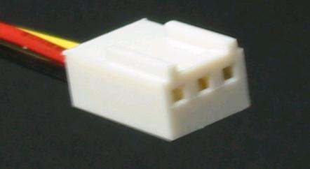

didou72 Posté(e) Octobre 8, 2016 Auteur Partager Posté(e) Octobre 8, 2016 Salut a tous je cherche a brancher un ventilateur, mais il a une fiche 2 fils et sur la carte il y a 3 fils je sais qu'un des fils permet de gerer la vitesse, mais mon prbleme est ailleurs: la prise est trop grosse pour se connecter j'ai deja eu le souci sur le ventilateur que j'ai mis sur la carte mere et je n'ai pas envie de retailler la prise pui de me retrouver avec deux fils libres... savez vous si on pourrait trouver un fichier imprimable pour faire des fiches a trois fils... merci Lien vers le commentaire Partager sur d’autres sites More sharing options...
nicephore Posté(e) Octobre 8, 2016 Partager Posté(e) Octobre 8, 2016 C'est des connecteurs Dupont ? Recherche sur thingiverse y-a certainement. Lien vers le commentaire Partager sur d’autres sites More sharing options...
didou72 Posté(e) Octobre 12, 2016 Auteur Partager Posté(e) Octobre 12, 2016 pas tout a fait c'est ca j'ai fait un fichier, mais les fiches 2 pins sont trop grosses, larges pour les connecteurs 3 pins Lien vers le commentaire Partager sur d’autres sites More sharing options...
