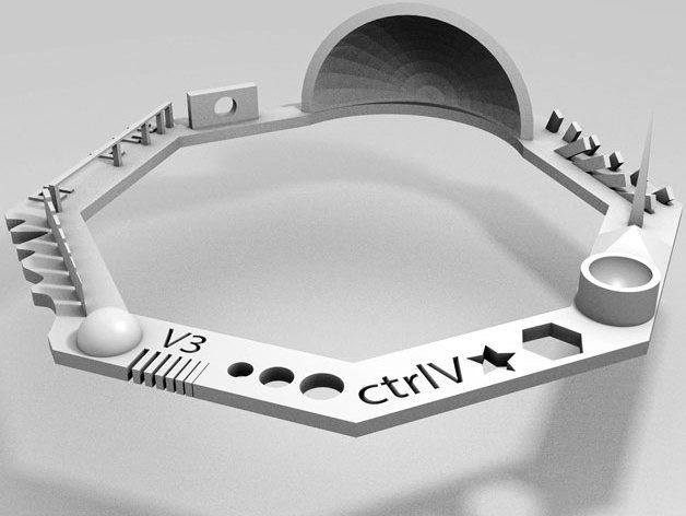

j'ai imprimé aussi une piece test avec plein de formes(image), et j'avoue que j'ai été surpris car elle est trés bien ressortie

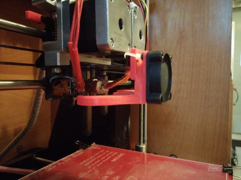

je mets en lien un fanduct que j'ai travaillé a partir d'un trouvé sur thingiverse pour qu'il s'adapte a notre pro C
Par contre, la fixation a la platine est foireuse, il faudrait démonter les tètes pour le fixer.
J'ai résolu le problème en utilisant des rislin nylon qui me reste du montage, et ça passe nickel

A la place du ventilo mais accroche par deux Rislin
Par contre des fois ça vibre donc met quelque chose entre la plaque et le fanduct

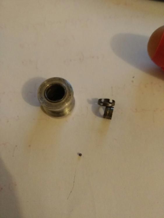

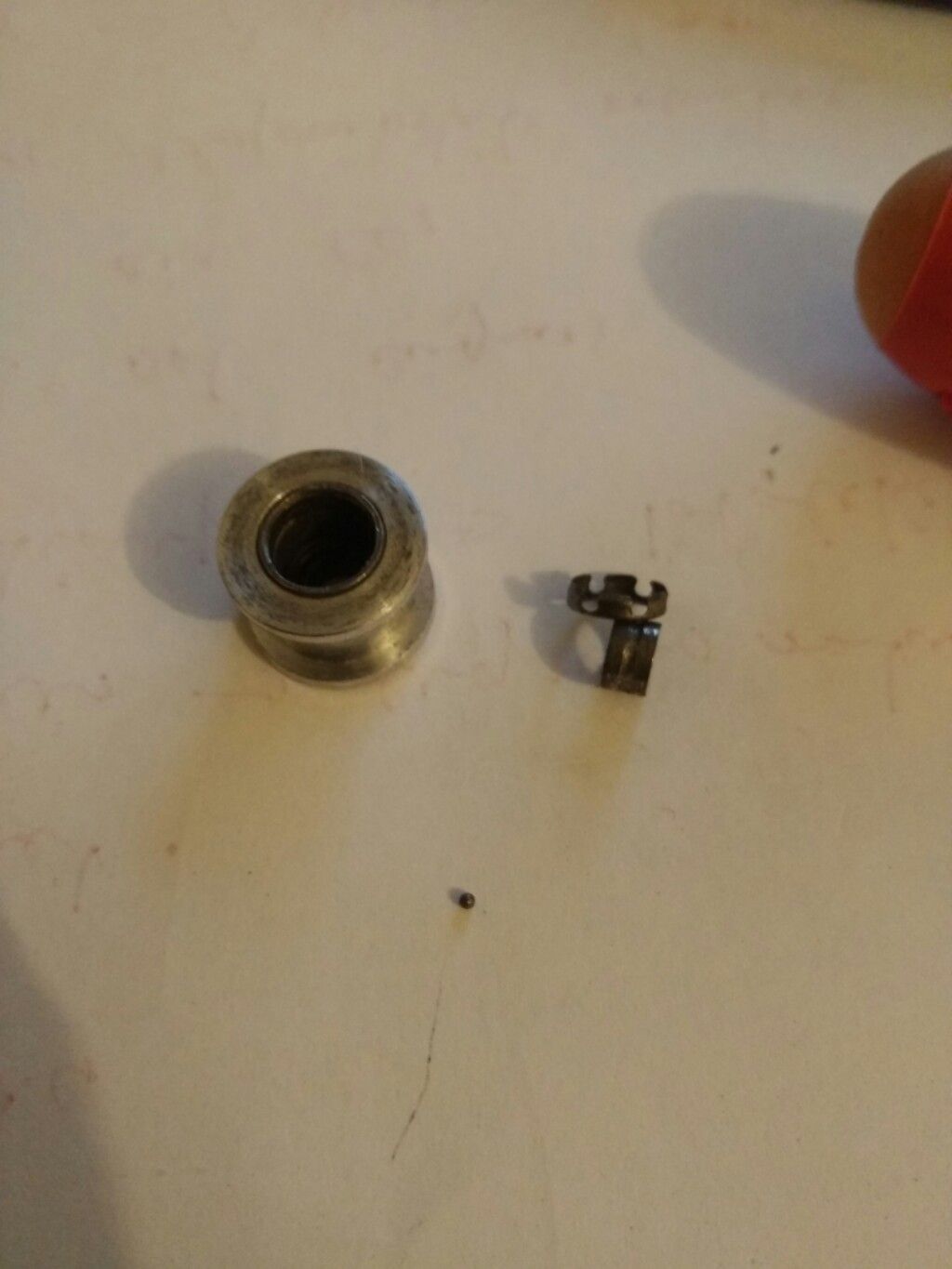

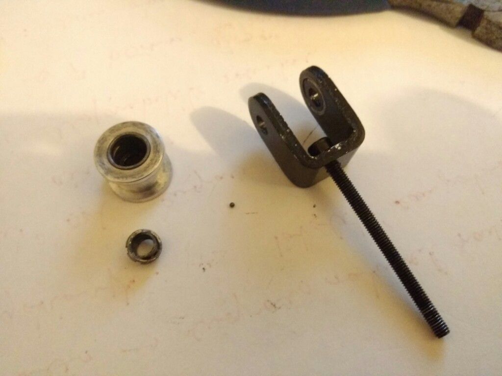

Quand au décalage jecriis que je viens de trouver ce qui ne va pas:
Roulement de m....e
J'ai acheté 2roulements chez un pro:ça pique: il me dit 'plus c'est petit plus c'est cher: 38€les 4 soit 10% du prix de l'imprimante
J'ai hésité mais j'en ai pris 2 pour l'axe des x qui morfle peut-être plus que le y

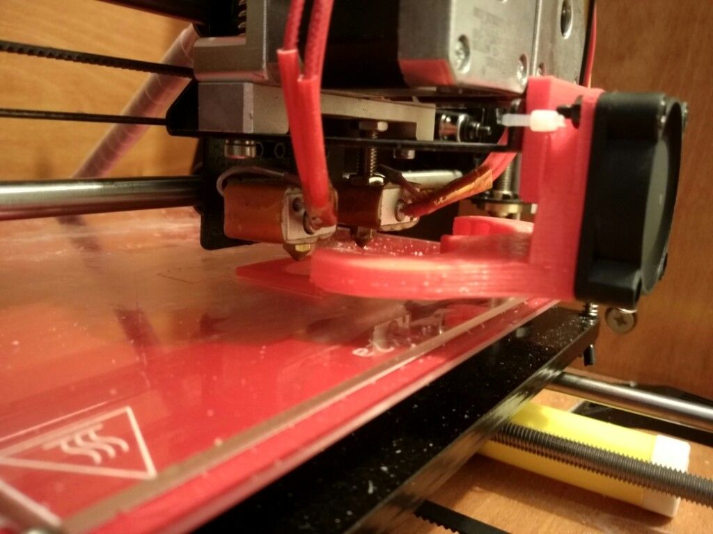

Bon rien ne va plus
depuis 5 jours, mes impressions buguent complètement

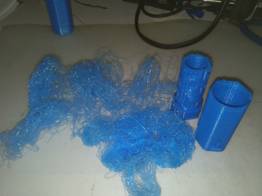

la dernière cette nuit:
symptômes:
accroche difficile voire impossible sur le plateau en verre chauffé a 65°+ uhu; j'ai retourné la vitre et ca a mieux marché, mais avec le bug ci dessous
cette nuit, toutes les couches se sont décollées, pas collées(je sais pas) à environ 80% de l'impression
j'ai changé de fil et depuis j'ai ces problèmes, mais j'ai réussi au début a faire de belles impressions avec ce nouveau fil
j'ai du pla premium 3D ink comme ma première bobine, donc j'ai gardé les mêmes paramètres,
210°C pour le filament, 65°C pour le plateau
sur repetier: vitesse d'impression 51mm/s
j'ai mon fan duct en place pour refroidir les pièces
si vous avez des idées, je commence en avoir marre
pas assez chaud? trop chaud? bug sur le Z(pourquoi ca me l'a pas fait jeudi soir?) trop de refroidissement?(pareil)

Bonjour @didou72,
Panique pas, est-tu sur que ton filament soit du PLA? et non de l'ABS!
Pour la tenu du PLA sur le verre, j'ai trouvé une laque extraforte vendu à 1.25€ chez aldi qui colle les pièces sur le verre impeccable.
Si tu ne surveiller pas pendant l'impression tu ne surveiller pas, c'est peut-être tout simplement qu'elle se soit décollée et après s'être décalé le filament été dans le vide.
Philippe
non c'est bien du pla
je pensais a un decalage sur le z et perte de contact
je viens en plus de m'apercevoir, mais ca ne doit avoir aucun lien que mon lit chauffant ne chauffe plus: la connexion a la carte a cramé!!
je vais faire une photo et essayer de me faire envoyer une autre carte
est ce que je peux faire une impression sans plateau chauffant? je pense que oui car des imprimantes ne l'ont pas mais a ce moment, quelles précautions a prendre?

En PLA le plateau chauffant n'est pas obligatoire, c'est la tenu de la pièce qui est délicate, beaucoup utilise la laque (généralement les premiers prix sont excellent pour accroché la pièce) tout est là, sinon la colle uhu.
Voici un lien avec un sujet complet sur l'adhésion sur plateau: http://www.wiki.filimprimante3d.fr/ladhesion-un-probleme-les-solutions/  , il y en a d'autres.
Il faut bien calibré l'imprimante sur les 3 axes, le moindre décalage sera fatal pour tes pièces.
J'ai déjà eu une fois le problème que tu as en photo, la pièce à été décalé par la buse car elle n'était pas assez accroché sur le plateau, ensuite le filament coulait dans le vide car l'imprimante ne s'arrête pas elle!
Philippe
et le cramage de mon lit chauffant aurait pu avoir une influence sur l'impression? le bug s'est passé a presque 6 cm du plateau
par contre les pieces ce matin étaient encore bien collées sur le verre....
Même si ton plateau cède pendant une impression PLA, je ne pense pas qui est de problème pour terminer la pièce.
Il faudra que j'essaye tiens de couper le chauffage en imprimant du PLA.
Philippe
