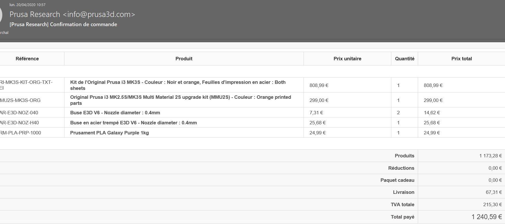

Tonton82 Posté(e) Avril 20, 2020 Auteur Posté(e) Avril 20, 2020 Je viens de me faire un cadeau de Noel corona moral: 1
Ptitloup Posté(e) Avril 20, 2020 Posté(e) Avril 20, 2020 Ah ouais quand même !! Pas mal du tout Je vois que tu as pris l'option MMU2S, m’intéresse d'avoir un retour la dessus... De plus j'avais entendu parler du nettoyage de buse dans le remplissage, super ingénieux. Bon plus qu'à attendre alors... Courage ^^
Tonton82 Posté(e) Avril 20, 2020 Auteur Posté(e) Avril 20, 2020 Je te tiens au courant d'ici 2 mois ! Mdr. Je pense que tu as plus de chance de tomber sur qq un du forum qui l'a chez lui. Peut-être @Kachidoki

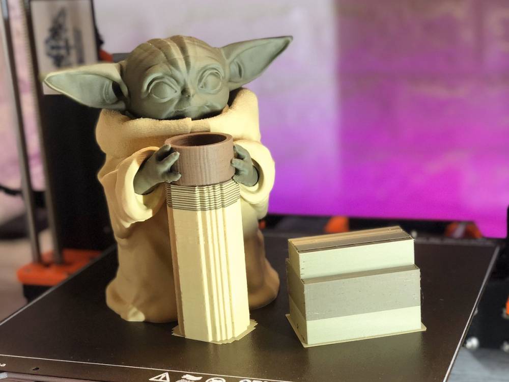

Kachidoki Posté(e) Avril 20, 2020 Posté(e) Avril 20, 2020 @Ptitloup, le MMU2S est top pour faire du multi-couleur, il y a en effet la purge dans l'infill, mais aussi la purge dans un objet "sacrificiel" sous-entendu parfaitement fonctionnel mais moche au niveau des couleurs. Et plus récemment, il y a aussi la possibilité de purger encore moins, quand il n'y a pas de changement de couleur sur une couche, la tour de purge n'est pas "incrémenté", en revanche il faut prévoir de laisser la place pour que Z puisse redescendre purger sur la tour à tout moment. (Photos de FilamentFrenzy) En revanche, pour faire de la pièce technique avec un mélange de matières ou du support soluble, ce n'est pas top. Le fait d'utiliser une seule buse, qui induit la purge, a pour conséquence une contamination d'une matière sur l'autre. Sauf purge extra méga énorme, il y aura toujours une contamination. Le problème principal de cette contamination est, par exemple lors de l'utilisation de PLA/soluble, une faiblesse mécanique des couches ayant subit un changement de filament. En clair, avec une purge standard la pièce se casse en deux avec deux doigts. Avec une purge énorme, qui a vite fait de prendre un quart du plateau, ça peut marcher. Rien de tel qu'une double tête si on souhaite mixer les matières. PS: Même problématique avec une Palette, c'est juste bon pour les marquages et la déco. 1

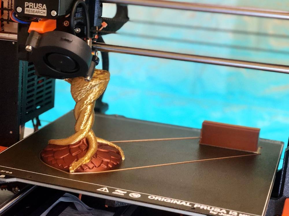

Ptitloup Posté(e) Avril 20, 2020 Posté(e) Avril 20, 2020 @Tonton82@Kachidoki Ouais c'est quand même top même génial pour le commun du mortel, moi je ne vois pas pourquoi je mélangerais à mon niveau des matière, dommage pour le prix mais on a rien sans rien. Quand j'aurai fini l'upgrade de la A20M et que je l'aurai intégralement compris et qu'elle imprimera aux petits oignon alors on verra si maman Noël moyennait quelques bisous sera d'accord ^^ Photo de gauche @Kachidoki, c'est quoi comme filaments ? Geeetech ?? ou bien ?? jolis Bon allez prochaine étape les gars c'est une tête chimera avec 3x2 bobines
Kachidoki Posté(e) Avril 20, 2020 Posté(e) Avril 20, 2020 il y a 25 minutes, Ptitloup a dit : Photo de gauche @Kachidoki, c'est quoi comme filaments ? Geeetech ?? ou bien ?? jolis Je n'ai pas été vérifier, mais vu la gueule, c'est la signature des filaments Elixir de chez PolyAlchemy. Ils sont vraiment beaux, un peu bling-bling.

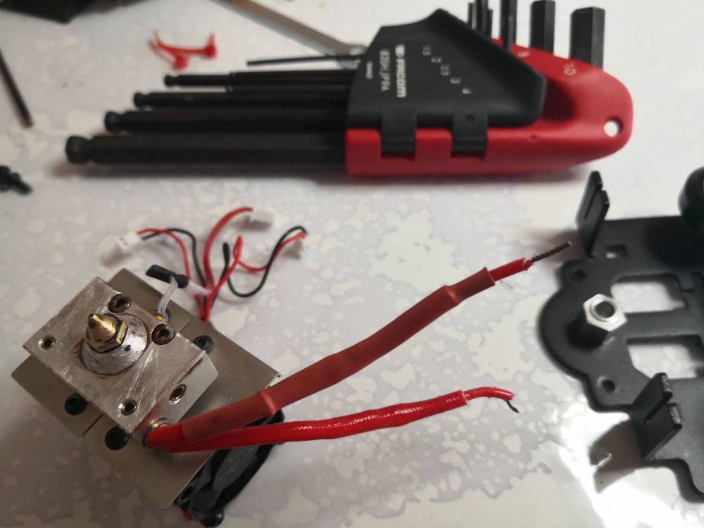

Tonton82 Posté(e) Avril 20, 2020 Auteur Posté(e) Avril 20, 2020 Coupable trouver, est ce reparable à soudure etain et gaine thermo?

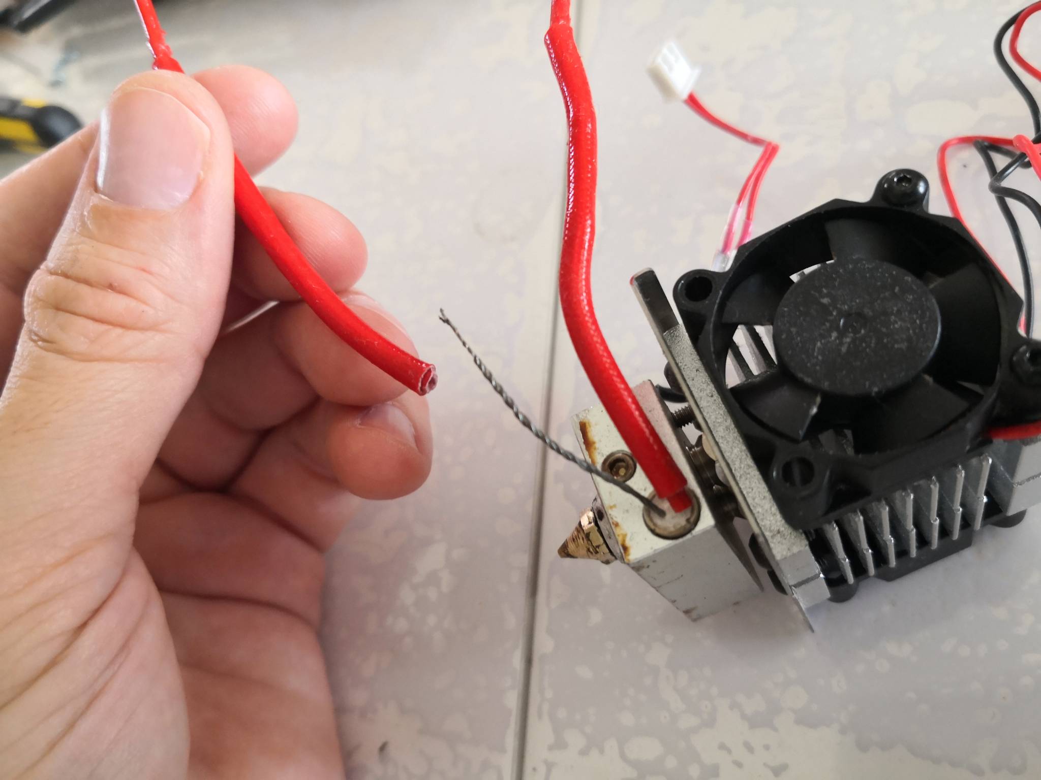

Tonton82 Posté(e) Avril 20, 2020 Auteur Posté(e) Avril 20, 2020 Cassé à l'entrée du sertissage, je vais tenter la réparation.

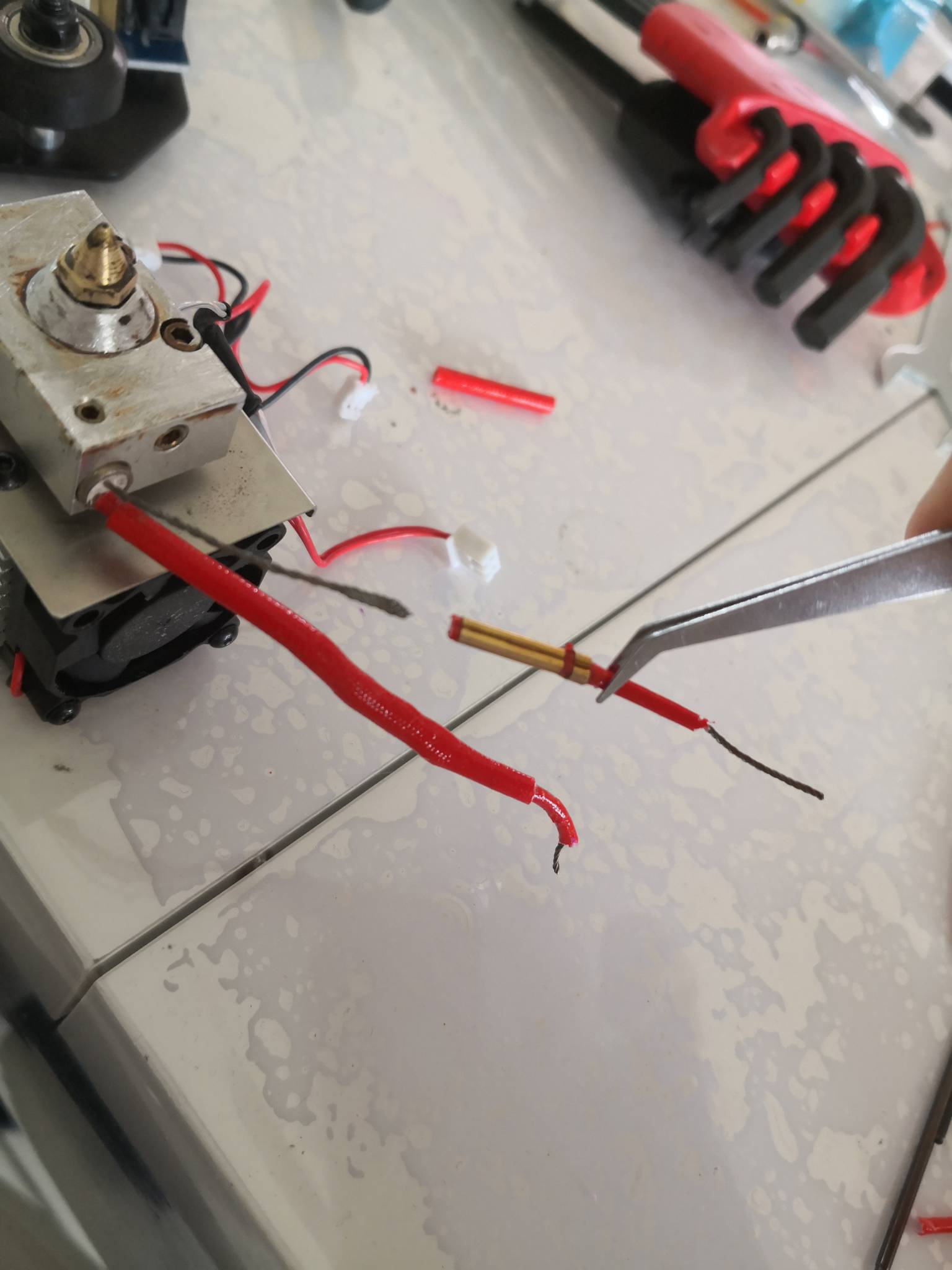

Kachidoki Posté(e) Avril 20, 2020 Posté(e) Avril 20, 2020 Clairement réparable mais pas à l'étain, j'ai eu ce cas sur ma MK3S MMU2S, enfin presque car ça c'était juste desserti à force de gigoter car j'avais mal fixé mes câbles, c'était pas un sertissage chinois comme là (voir ci-dessous). On voit clairement que c'est de la merd* qui a été faite là ! C'est serti sur la gaine ! Il suffit de ressertir correctement en denudant la gaine rouge (vérifie l'autre fil en passant), avec une pince puis gaine thermo, et pas à l'étain car passé 190°C, l'étain va fondre... d'ailleurs il ne collera probablement pas aux fils qui sortent de la cartouche.
Tonton82 Posté(e) Avril 20, 2020 Auteur Posté(e) Avril 20, 2020 il y a 5 minutes, Kachidoki a dit : Clairement réparable mais pas à l'étain, j'ai eu ce cas sur ma MK3S MMU2S, enfin presque car ça c'était juste desserti à force de gigoter car j'avais mal fixé mes câbles, c'était pas un sertissage chinois comme là (voir ci-dessous). On voit clairement que c'est de la merd* qui a été faite là ! C'est serti sur la gaine ! Il suffit de ressertir correctement en denudant la gaine rouge (vérifie l'autre fil en passant), avec une pince puis gaine thermo, et pas à l'étain car passé 190°C, l'étain va fondre... d'ailleurs il ne collera probablement pas aux fils qui sortent de la cartouche. Ami Kachidoki, après une pause Duplo avec ma fille de 2 ans je m'y met.
Tonton82 Posté(e) Avril 20, 2020 Auteur Posté(e) Avril 20, 2020 Voilà la partie de Duplo est terminée et je ressertie, remet la gaine d'origine et fait tenir le tout avec de la thermo
