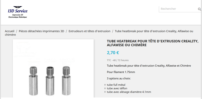

@Raggasly, trouvé ici:
Pour le prix, je ne risque pas grand chose 🙂
Avantages: plus de PTFE dans la zone de chauffe et remplacement de buse + simple (puisque plus besoin d'être en contact avec le PTFE pour assurer l'étanchéité)
Inconvénient: mise en œuvre plus compliquée car plus de frottement dans la zone sans PTFE...je vais voir à l'usage.

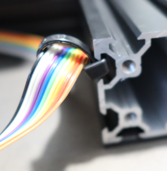

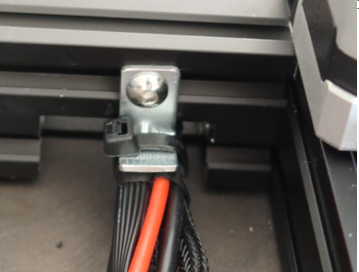

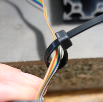

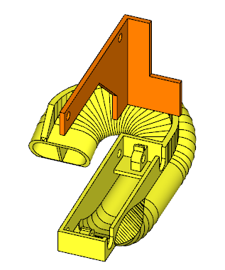

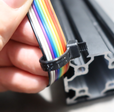

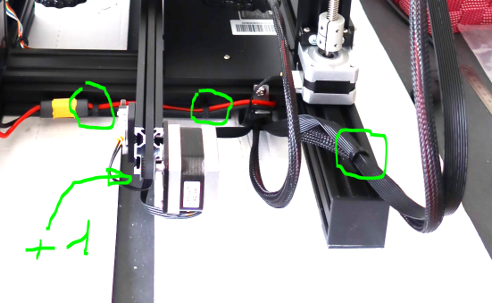

Dans la série "trucs et astuces", une idée toute simple pour se créer des passes câbles sans trop se fatiguer (ou les imprimer 🙂 ):
Utiliser des colliers plastique de 5 mm de large. La tête fait 8x8 et se glisse dans les rainures pour constituer un passe câble efficace.
On passe le collier autour du câble à tenir, on coupe la lanière avec quelques mm de plus, on recoupe au besoin mm par mm jusqu’à ce que le collier se glisse dans la rainure du profilé sans pouvoir en sortir. Si coupé trop court, on reprend 1 cran sur le réglage du collier.

Bien le bonsoir @Raggasly 😉
si tu fais la manip correctement et que tu rentres "légèrement" en force le collier, yep ! ça tient plutôt bien, pas de quoi suspendre ta Ender au clou quand même 🙂
Si ça vient dès que tu tires dessus, c'est que c'est coupé trop court, il faut reprendre un cran au collier et ajuster au besoin la coupe (bien droite).

Hé! Bien le bonsoir!
Fichtre! J'en oublie mes bonne manières...trop d'excitation à la vue de cette astuce 😁
Bon.. dommage pour l'accroche murale..ça aurait pu être sympa 🙂  Mais super!
Car j'avais pas envie de m'imprimer encore un truc pour tenir mes câbles derrière le moteur Z.
Merci

Je l'utilise aussi pour le moteur Z , le moteur Y et les fils de l'alim...nickel pour les 3, plus rien ne traine derrière ma E3 😉
+ une petite patte faite maison + un collier pour tenir le câblage en sortie de carte mère et éviter que les mouvements se transmettent aux dominos soudés sur la carte et finissent par les dessouder.

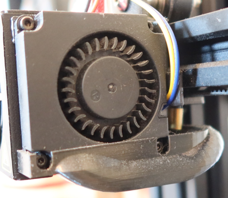

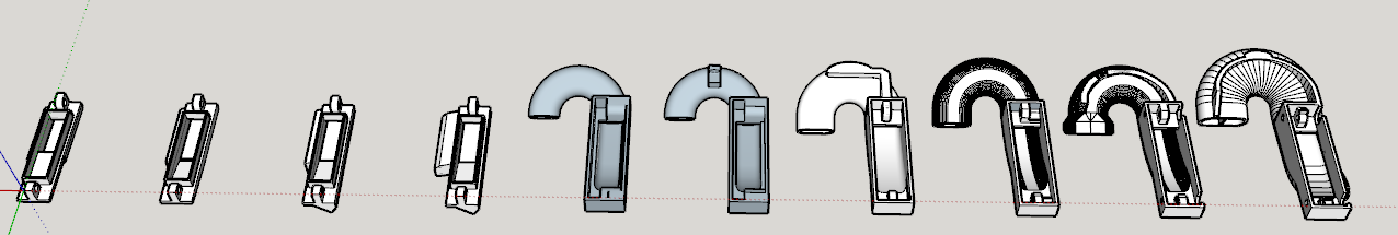

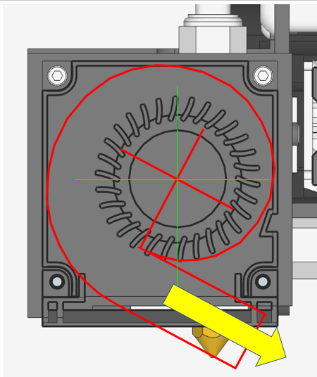

Un truc que tout possesseur d'Ender-3 remarque rapidement, c'est le manque d'efficacité du diffuseur d'air vers la buse. J'ai fait le test au dessus d"un récipient d'eau et le résultat est sans appel, ça arrose en diagonal et loin derrière la buse...
Sur Thingiverse, on trouve des dizaines de propositions de remplacement mais c'est toujours plus sympa de tenter de concevoir son propre diffuseur 🙂

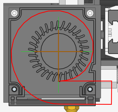

Le ventilateur 4010 est du type centrifuge à pales inclinées vers l'arrière (réaction) ce qui plutôt un bon point: http://www.ventilation-industrie.fr/1les-differentes-technologies-de-ventilateurs
J'ai posé le dessin d'une volute de turbine sur une coupe de l'aérateur 4010 qui équipe la Ender-3. C'est loin d'être optimal !
Bon, on tourne de 28°, c'est mieux mais on voit que ça envoie le flux dans le plan de la roue à aubes et vers le bas...de 28° et c'est ce qu'on retrouve si on passe la main sous la sortie du ventilateur seul.
Ça veut dire que les diffuseurs qui tournent tout de suite en latéral pour diriger le flux vers la buse ne sont pas optimums. Dans le meilleur des cas, le flux est dévié, dans le pire, le flux est bloqué. J'ai donc vite abandonné cette hypothèse pour passer sur hypothèse d'un conduit dans le plan de la roue à aubes avec un virage à 180° pour revenir vers la buse "en douceur" ou presque. A chaque fois, j'ai essayé d'augmenter la taille du conduit..

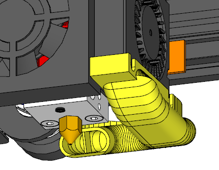

J'en suis à la 8eme version et le résultat est satisfaisant à mon goût. Ça va encore évoluer je pense...

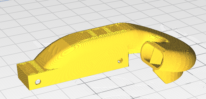

Il y a la buse et une cale en partie sup pour assurer la position et caler les fils d'alimentation et éviter leur contact avec le profilé 2020 en X.
Le jeu Z entre le diffuseur et le plateau est de 2 mm.
image.png.78c02a461cd4cb867fef1583b40e0b96.pngimage.png.05030f6effbd257f2ab949bf5e4da0e5.png

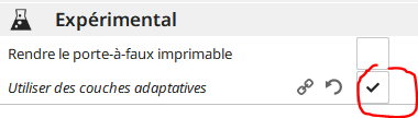

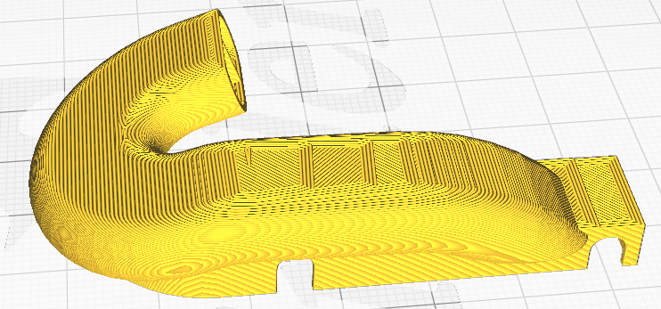

Impression sans support (ce qui est nécessaire est intégré à la pièce), couches évolutives en 0,2.
je mets les .stl demain.
Modifié (le) par Yellow T-pot

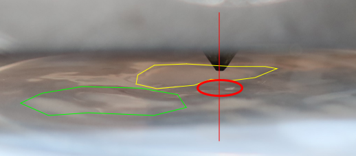

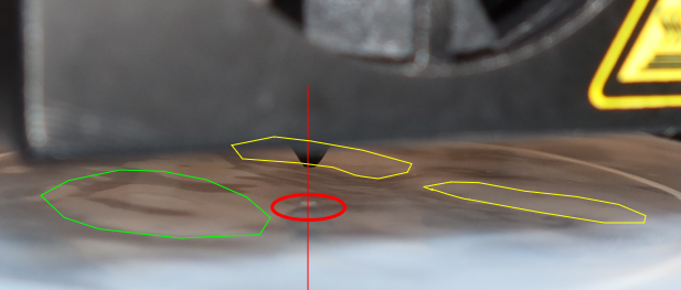

Donc, pour conclure:
La zone atteinte par le diffuseur d'origine: en jaune / le centre  de la buse: en rouge / la zone atteinte par l'air sortant du carter tôle: en vert.
En gros, celui qui fait le boulot, c'est plus le ventilo du hotend que celui du diffuseur d'air vers la buse 😄
Avec le diffuseur à 180°: c'est plus centré sur la buse mais ce n'est pas parfait. L'air se comprime sur l'extérieur du virage à 180° donc le flux est plus fort à gauche qu'à droite et le débit est encore un peu faible, je vais voir si augmenter encore la section de passage améliore ce point.

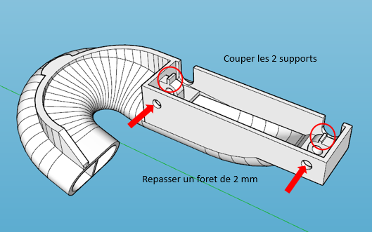

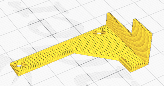

Impression du diffuseur: à plat avec hauteur de couche à 0,2 adaptatives, vitesse 50 mm/s, parois 1,2
impression 1h13 mn
un peu de post traitement pour garantir le montage

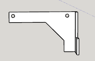

Impression de la cale: pièce basic, on fait comme on veut.
En situation sur le Ender-3:
2 points qui peuvent gêner le montage:
le bout de courroie qui dépasse de la bague laiton (recouper le bout de courroie)
Le galet inférieur (avoir le réglage de l'excentrique du bon coté donc qui déporte le galet sur la gauche et pas sur la droite).
image.png.068564f0a5ca1e3aa644e357966c9d89.pngimage.png.c0c7c0ddfc1e475a640a1f7aa2e3d184.png
buse_8.stl Cale_2.stl

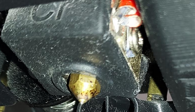

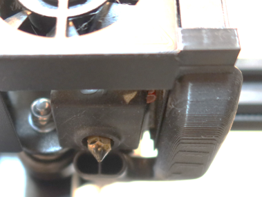

pour moi le raccord de la courroi tombe Dedan et dépasse le buse en hauteur mon Ecran déraille et je un mal fouit pour imprimé je le fait a la boule en aveugle
peut ton coupe le raccord en aiton  avec un Pance ou peton le décale en desserrant le sopor

'je réalise la cale par contre sa casse le cote de le cale casse et sur le protege rail la patte a casse pour quoi sa na tien pas et casse que faut-il modifier dans curra
l'étirage et active hauteur 0.16
sa na cher a rien de imprime si ce ne tiene pas ?????

Bonjour Ange76,
Sur mon imprimante, le tube en laiton serti fait 7 mm de long et ça passe juste. Tu peux déjà couper le bout de courroie qui dépasse.
Si cela reste toujours trop long, il doit être possible de limer le bout du tube de 1 mm sans risque.
sur la photo de ta pièce, on voit que ton imprimante rencontre des problèmes de réglage. En premier, l'extrusion semble trop forte.

pour place l'extrudeur a cote le buse  photo N.3

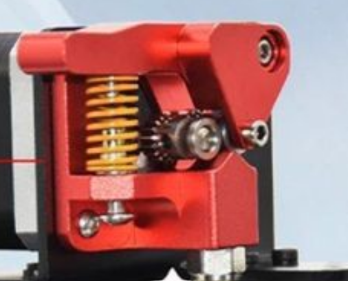

Le 27/11/2023 at 20:44, ANGE76 a dit :
As-tu changé l'extrudeur sur ton imprimante ?  No
Hello @ANGE76, et bien si 😄
ce n'est pas l'extrudeur d'origine d'une Ender 3 pro
Ton extrudeur est une version double engrenage de CR10s pro. Les molettes d'entrainement ont un Ø plus petit que celui d'origine ce qui demande de modifier le réglage de l'extrudeur dans le menu de l'imprimante.
Si tu as bien 100 mm de filament qui sort pour 100 mm demandés, c'est une bonne chose, c'est donc que la valeur des step/mm a été mise à jour.
D'origine le réglage est d'environ 93 steps/mm pour l'origine. De mémoire, c'est environ 140 steps/mm pour ton extrudeur.
Peux-tu vérifier dans le menu de ton imprimante la valeur pour le paramètre E step/mm ?

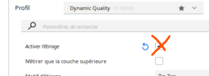

Autre point à améliorer: il me semble que tu n'as pas de clip sur le pneufit de sortie de l'extrudeur. Si tu en as un c'est bien de le mettre pour verrouiller.
Dans tes paramètres Cura, tu peux décocher le paramètre "étirage" pour le moment. Il vaut mieux améliorer d'abord la qualité de tes réglages avant de l'utiliser.

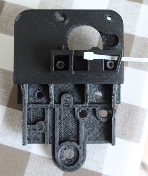

1- bravo ce bien ca 140  E step/mm et je bien 100mm débit photo N.1
2- pour  l'extrudeur  bravo aussi me ils na un       ils et noir  photo  N.2   je met le clip sa peut servir
3- photo N.3 ventilo je ne comprend rien la partie rectangulaire que va dans le ventilo casse ce pas rigide  par cotre tout le reste et rigide et solide  ?????
4- Noel bas passe et bas ramené lE SUPORT  extrudeur   ET BUSE  PHOTO N.4 et N.9  pour evite les fil et la gene du fil    faut-il faire de modification  modifier dans  le  firmware
et ma ender 3 et protege photo N.6

Pour cura, je désactiverai la rétraction au changement de couche, ça fatigue inutilement le moteur, surtout sur une machine bowden. Une bonne rétraction issue de tests fait l'affaire dans la majorité des cas, cette option, n'est présente que pour des pièces biscornues. J'éviterai aussi les décalage en Z. Si tu es obligé d'employer systématiquement ces paramètres pour imprimer, c'est que ta machine n'est pas réglée tip-top.

BO105cbs   merci ce bien ca  on doit le faire une par une photo 1 et 2
et réduction a 90/100   PHPOTO N.3
dans débit de paroi
et pour la version 5.3.0 Xmas PHOTO N.4
