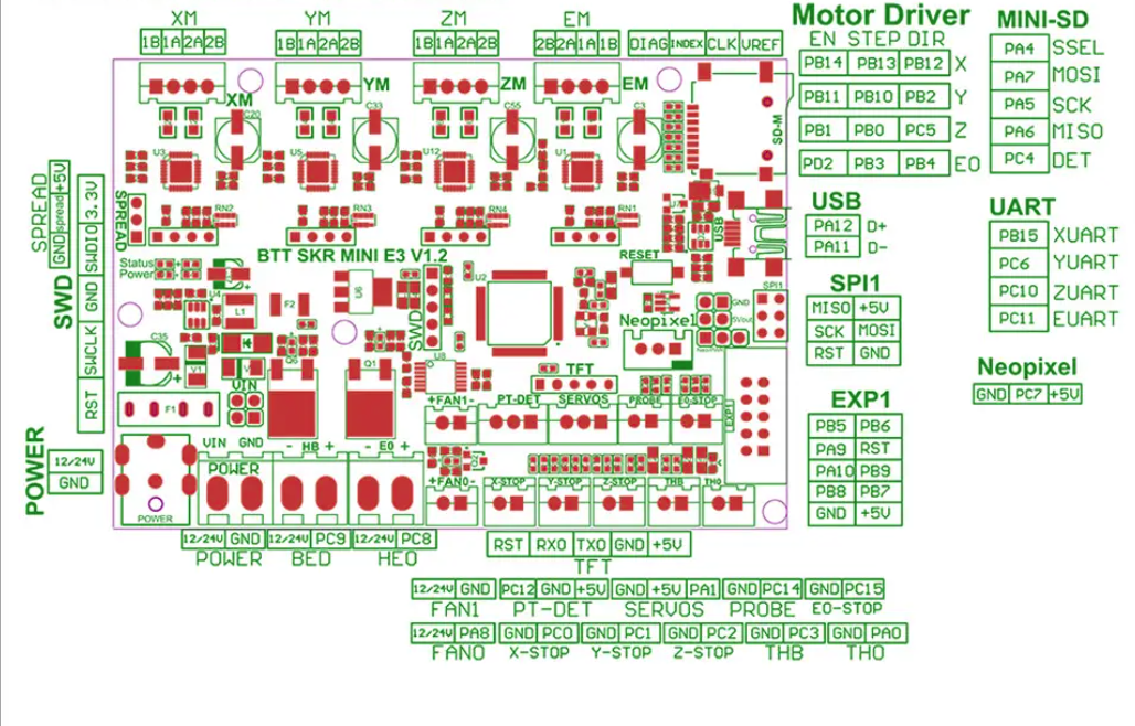

Alors j'ai commencé à regarder un peu plus en détail ma carte mère actuel, une Skr mini e3
Par exemple nous avons le E0-STOP en bas droite de la CM qui pourrait correspondre la PC15 étant un +5V et le GND à côté
Mais il y a bon nombre d'autres broches inutilisé qui pourraient faire l'affaire !

Ce que j'entend pas danger c'est clairement flinguer la carte mère voir pire flinguer l'élément rapporté et connecté a la CM via ces broches ... Que se soit un téléphone, un capteur ou autre appareil
La question que je me pose est la suivante : comment connaître le Nom ou Numéro d'une broche ? Est ce via le plan que j'ai mis ci-dessus ? Si c'est le cas la PC15 s'appel tout simplement PC15 ? Ou bien est-ce plus complexe que ça ?

il y a 24 minutes, Oze a dit :
Sur les cartes de Bigtreetech (SKR), c'est ainsi qu'il faut faire (les broches se trouvent dans le fichier pin_nomdelacarte.h dans le dossier Marlin/src/pins/«processeur» (pour un Marlin2).
Exemple pour une carte SKR E3-mini :

Merci pour vos retours !
Suite à vos réponses j'ai fais une petite recherche, déjà @fran6p dans le Config_adv.h j'ai trouvé la partie photo et dans celle ci nous avons plusieurs liens don un qui amène à l'article suivant https://captain-slow.dk/2014/03/09/3d-printing-timelapses/
Visiblement le M240 dans l 'onglet Config_adv remplace le M42, si j'ai bien pigé ils ont tous deux la même utilité. Dans tous les cas connecté son appareil photo par exemple directement à la CM est donc bien possible et visiblement d'après l'article ci-dessus il mentionne un logiciel du nom de "chdk" mais je n'ai pas encore regarder en détail késako...
Après j'ai cherché à ouvrir le pin.h de la Skr_mini_e3_v1_2 en suivant ( du moins je crois ) le chemin que tu m'a donné fran6p et je tombe sur ça :

Il y a 19 heures, Oze a dit :
Tu as bien trouvé le fichier des «pattes» MAIS as-tu vu ça ?
Citation
#include "pins_BTT_SKR_MINI_E3.h"
La suite des attributions des pins se trouve complétée par le fichier (inclus lors de la compilation 😉 ) ci-dessus d'où est extrait mon post précédent 😄

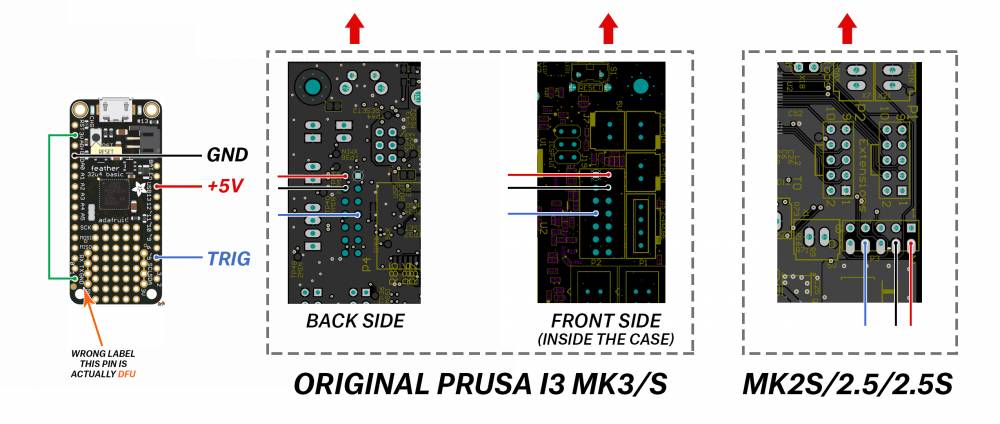

Bon j'ai donc à la maison un Adafruit Feather 32u4 BlueFruit LE il s'agit d'une carte avec un module bluetooth utilisé par prusa lors de l'un de ses tutos afin de présenter la possibilité de faire du timelapse à l'aide d'un téléphone via bluetooth
Le but de la carte BlueFruit étant d'émuler un clavier bluetooth afin de déclencher à distance le téléphone pour la prise photo
Ce que je ne comprend pas bien dans cette version c'est le fil bleu nommé TRIG. En effet dans le cas ou je branche une caméra via connectique je n'ai besoin que de deux files, là il y en a un troisième
Je me demande si je ne pourrais pas exploité la partie NEOPIXEL de ma carte et le cablé de la façon suivante :

Je dis surement une monstrueuse absurdité mais j'ai l'impression que dans cette version là c'est le câble Trig qui simule une action sur la touche du clavier émuler par le Adafruit. Alors que sur un branchement standard sur une caméra c'est l'activation de la prise +5v qui à pour effet de déclencheur
Du-coup si dans mon Gcode je fais appel au PIN7 avec le câblage si dessus je devrais réussir à faire un déclenchement photo

Bon j'apporte des new's !
Alors j'ai essayé la connexion de l'Adafruit à la carte mère
Au début je me suis servis comme convenu des pins du NEOPIXEL mais l'Adafruit n'a pas démarré alors j'ai de nouveau regarder le plan de la CM puis je suis aller me brancher sur PT-DET en suivant le branchement standard cette fois ci le système  bluetooth à démarré ! J'ai également pu connecté un téléphone sans soucis
Afin d'être sur qu'il fonctionnait bien je suis donc aller sur mon octoprint, j'ai demandé un M42 S255 P12 puis un M42 S0 P12, l'information part bien mais rien ne se passe
J'ai donc essayé "PC12" mais rien non plus... J'ai essayé avec un autre pin comme le PC15 du E0-STOP même chose rien ne déclenche
Je ne comprend pas si se système fonctionnait sous la PRUSA pourquoi ne pas marcher sous la CM de la ender ?
Faudrait il que dans le Firmware de la machine je définisse un PIN ?

Bon est bien j'ai réussi à avancer sur le projet !
N'arrivant pas à comprendre j'ai reformater l'adafruit puis j'ai re-téléverser le programme du blogueur de prusa sur la carte ( Au passage j'ai changer le PIN "déclencheur" qui était le 5 dans le tuto prusa j'ai choisi le 10, au cas où le 5 pour je ne sais qu'elle raison ne fonctionnerait plus ).
Ensuite j'ai connecté mon Adafruit en 5v à mon ordinateur ( supprimant ainsi du câblage le fil GND et le fil +5V et j'ai connecté en bluetooth un téléphone
Jusque là pas de problème le tel est connecté tout baigne
Pour finir j'ai pris un câble, j'allais le connecter à une source 5v puis le connecter à mon adafruit, afin de faire le déclencheur en manuel
Je débranche donc tout, je connecte un un câble PIN10 puis redémarre l'adafruit en le reconnectant à mon ordinateur ( donc en l'alimentant de nouveau avec le 5v. ) le téléphone se reconnecte en bluetooth immédiatement et là sur le volume monte et en même temps une led fait un petit clignotement sur l'adafruit...
J'attends un peu ça recommence, j'ouvre donc l'apli téléphone et il prend une photo ?!
C'est super le système marche donc très bien mais bon dieu pourquoi fait il déclencheur alors que mon PIN 10 n'est pas connecté à quoique ce soit !??? Il y a juste un câble sur le PIN10 mais rien relié à celui ci
Je touche au but si quelqu'un peu me donner une info, une route, un chemin ou autre ...
