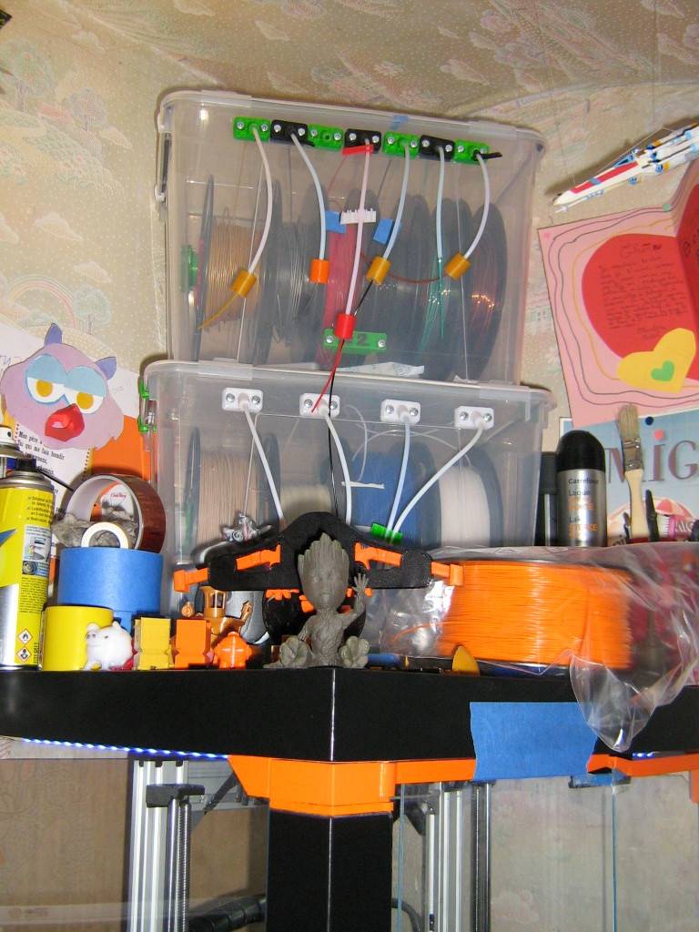

ça permet de ranger plusieurs rouleaux entamés dans un caisson étanche.
Comme l'a précisé @Maeke c'est un bac "ikea" modifié permettant de stocker des bobines de filament. Elle sont presque étanche à humidité (sac de silicagel) avec à l'interieur un capteur de Temp et d'Humidité qui transmet à ma centrale domotique ses valeurs. Si je dépasse 35% d'humidité, j'ai un p'tit SMS 🙂
Sur l'image, j'ai un bac de PLA et un autre avec des "spéciaux" Bois, ABS, TPU.
Les sources: https://www.thingiverse.com/thing:2953325
