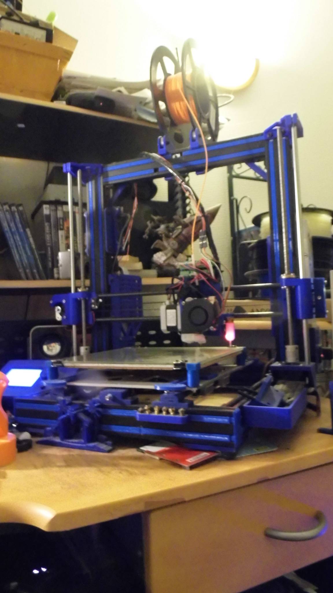

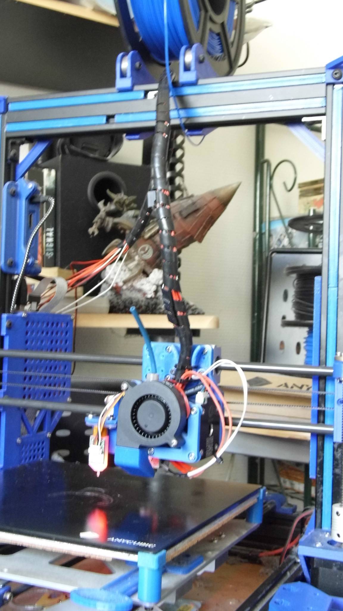

Maeke Posté(e) Mai 1, 2020 Posté(e) Mai 1, 2020 (modifié) C'est pourtant ce que presque tout le monde fini par faire, regardes la vidéo de @Foxies (son imprimante est une variante de l'am8, la structure de remplacement en profilés d'aluminium pour Anet A8, dont mon imprimante aussi est une variante, mais différente). Quand à moi j'utilise l'écran pour Anet A6, vu que j'ai une carte Anet (mais pas celle d'origine). A gauche, avant le passage en e3d hemera. Je n'ai pas gardé la petite carte, parce que mon support pour cette carte n'est pas compatible avec la plaque de l'hemera, et comme j'ai perdu le stl, qu'il avait été fait pour moi, et que le designer qui me l'avait fait est parti en claquant la porte (un coup de calgon après s'être fait taper sur les doigts par les modos), je ne peux pas le modifier. Modifié (le) Mai 1, 2020 par Maeke 1
