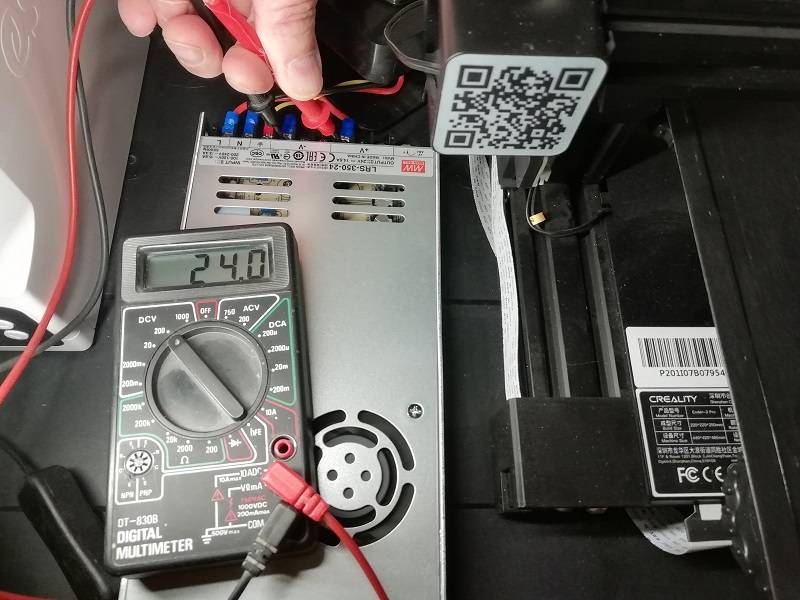

Après avoir contrôlé la géométrie de la machine et les trucs traditionnels (courroie, excentrique, poulie, etc..) j'ai cru que ça venait de mon alimentation qui avait de pertes de charge ou des chutes de tension car les bruits disparaissent si je coupe la chauffe du bed, et reviennent dés que je la relance. Ce matin j'ai ouvert l'alim est lancé un print : la tension reste très stable sur 24V, bed ou pas. J'ai fait un essai en poussant le voltage jusqu'à 25 volts sans aucune amélioration, donc j'en conclut que la puissance fournit par mon alim est correcte et que le soucis ne vient pas de là.
Pensez-vous qu'il puisse s’agir d'un soucis au niveau de la carte mère (d'origine) ? Je suis prêt à investir dans une nouvelle "plus performante" si besoin.
