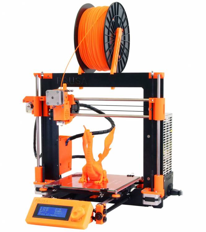

DBC3D Posté(e) Avril 30, 2020 Posté(e) Avril 30, 2020 (modifié) Bonjour, Je peux donner un avis sur les P3Steel, en général, j'en ai une "standard" et une une perso avec un volume de 400x400x400 Orballo fait des P3Steel depuis très longtemps. A la base, les P3Steel offraient un cadre plus rigide et stable que le modèle de J. Prusa, mais on parle de la Prusa i3 tout court, c'est à dire ça Elle évitait aussi de se prendre la tête avec les tiges filetées qui constituaient la base des i3. Pour moi, y a pas photo, les P3Steel était alors bien mieux que les Prusa. Mais à présent, à savoir si les cadres acier des P3Steel actuelles sont moins bien ou mieux que ceux en alu des MK3(s) de Prusa Research, c'est beaucoup plus difficile à dire. Les cadres P3Steel présentent un défaut pour moi, les maintient des tiges de guidages de fait en faisant entrer en force les tiges dans le cadre. Donc si le cadre est légèrement voilé (ça peut arriver, ça a été le cas sur ma "petite") ou qu'un trou est mal fait (la découpe laser, c'est pas forcément toujours parfait), ça coulissera mal et ça peut vite devenir galère à corriger. Les pièces en plastiques des Prusa permettent de corriger plus facilement à mon avis, et l'ensemble doit donc être plus simple et rapide à monter. @Guillaume3D s'est fait une MK3 sur une base P3Steel, peut-être qu'il pourra te donner son feeling dessus. La dernière itération des P3Steel chez Orballo me semble plus intéressante (sur le papier du moins) et plus chère https://orballoprinting.com/en/home/232-kit-prusa-steel-black-edition-mark-3.html Par contre, des rails prismatiques ça peut être top ou galère suivant leur qualité et pour le coup, si le cadre est voilé là ça serait vraiment pénible. Edit: Sur la Black edition MK2 de ton lien il y a a priori une E3D Lite6. Je trouve ça vraiment dommage (température limitée à 240°C) mais bon, ça peut faire l'affaire suivant tes besoins Modifié (le) Avril 30, 2020 par DBC3D
