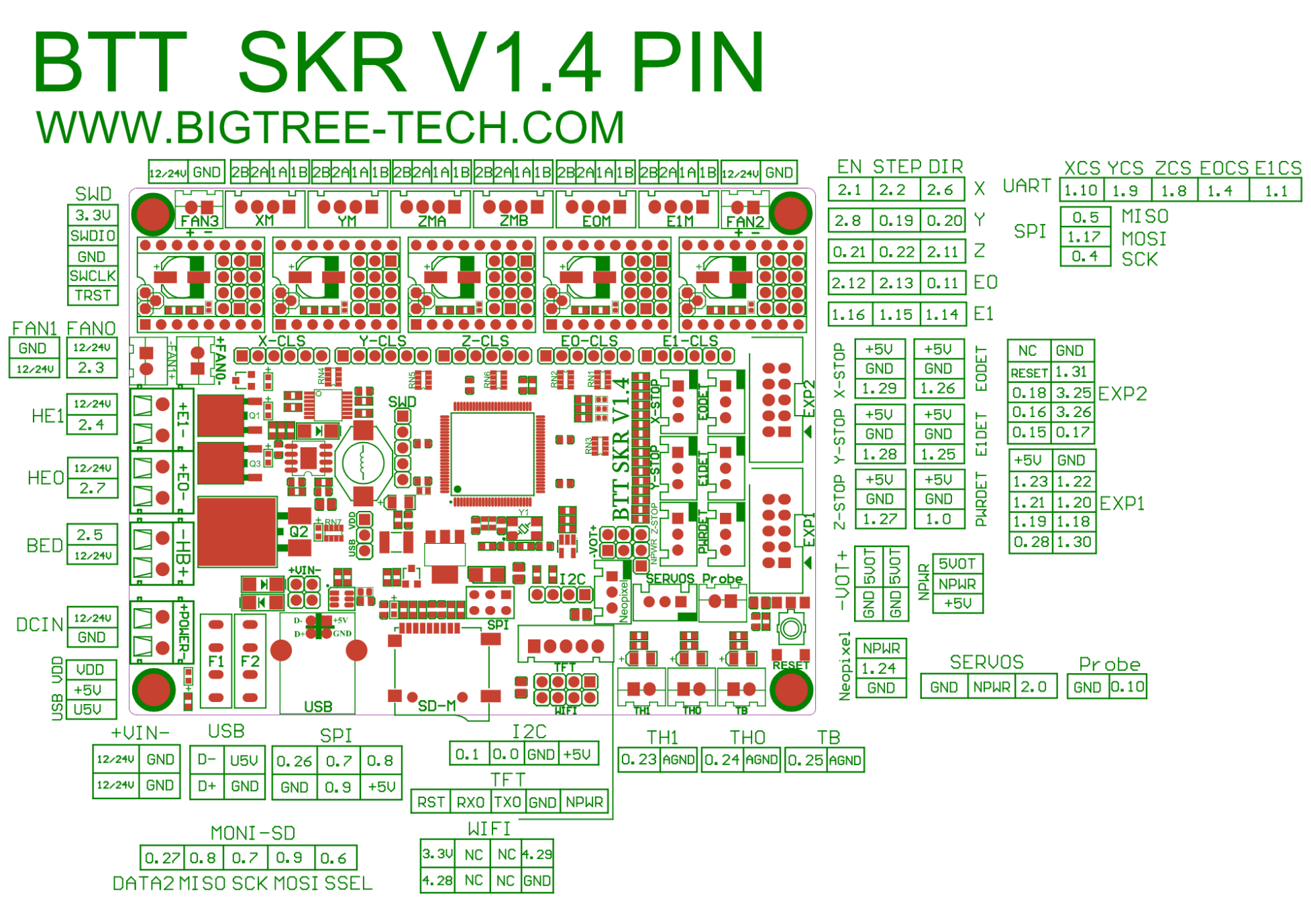

salut a tous je vais remplacer ma carte mère de ma anet a2 plus , je suis larguer , j'étais parti sur une ramps 1.4 voir + mais tout juste le double de capacité de ma carte et pour un peu
plus de 10e on a des cartes 32bits plus rapide et qui permettra d'upgrader le reste du matériel , les 2 qui ont retenu mon attention sont la skr 1.3 a priori plus simple hardware et programmation
plutôt simplifié et la mks robin nano wifi le plus wifi je sais pas si on peux pilote en wifi et ce qu'on peux faire dont lcd makerbase , pour les drivers prix/perfs/bruit les 2208 ont l'air d'être la
référence , j'ai ce capteur LJ18A3-8-Z/BX je vais pouvoir le garder ? ou doit je prendre un bl/3d touch? et dernière question les 2209 sont  sensorless homing si je comprends bien plus besoin de capteur de fin de course le drivers détectent la butés seule ? merci a vous

Salut,
pour une skr 1.3/1.4 on est à beaucoup plus que 10€, un kit complet tmc2209 + cm + ecran on est plutôt dans les 60€!
normalement tu pourras garder ton capteur, mais ne l'aillant jamais utiliser je laisse ma place  🤗
oui les tmc2208/2209/5160 sont sensorless homing, donc tu peux retirer les butés mécanique, ça nécessite quelques réglages mais c'est pas bien compliqué et un re-centrage du plateau via la configuration si comme moi tu les démontes!
pour le wifi sur les mks, ça te permet d'upload des fichiers dessus, la piloter avec pronterface.
super eev merci pour les infos , pour le skr1.3/1.4 je comptais sur CM+2208/2209 sans afficheur je conserve mon 12864 de ma anet si compatible du coup on trouve des kit a
35/40 balle , que chez mks tu as le kit cm+driver+lcd pour un peu moins de 40e avec le wifi en + je me tâte

l'écran de la anet doit être compatible. Dans marlin tu as ces lignes:
// ANET and Tronxy Graphical Controller
// Anet 128x64 full graphics lcd with rotary encoder as used on Anet A6
// A clone of the RepRapDiscount full graphics display but with
// different pins/wiring (see pins_ANET_10.h).
//#define ANET_FULL_GRAPHICS_LCD
faudra voir si il fonctionne correctement comme ça. sinon il faudra regarder le fichier pins_ANET_10.h et comparer avec le diag de l'écran.

rien de t'empêche de faire ton propre post 🙂 tout le monde n'a pas forcément les même besoin!:
skr mini : 4 drivers et ils sont soudés. personnellement je déconseille. ou c'est bien pour une petit machine sans prise de tête quand on a peur de tripatouiller.
skr 1.4 turbo: c'est la plus courante ne ce moment
skr GTR: à ce que j'ai vue, il faut en avoir l’utilité, 6 drivers extensible jusqu'à 11. 3 hotend possible. ça commence à être un beau bébé. il y a juste la partie connectique raspberry pi sur la board. tu as éveillé ma curiosité, je vais allez fouiner un peu. mais pas beaucoup d'information dessus

Allez je pars sur la skr turbo 1.4 merci de tous tes éclaircissements.

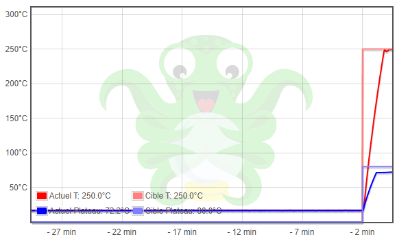

12v sur un bed, j'aurais même pas réfléchit je l'aurais changer direct! pour un bed de 300w ça fait 12v/25A c'est juste énorme.
pour te donner une idée de la rapidité pour 250° buse et 80° bed:
j'ai une drôle de stabilisation à 70° faut que je regarde mon fw, j'ai du tripatouiller un truc qu'il fallait pas 🤣 mais oui c'est super fast
Modifié (le) par Eev
ouf a ouais c'est rapide , bon je vais devoir changer ça aussi dommage que je perde en taille sur ma anet a2 plus le plateau faut 220 de large par 270 de profond les bed que j'ai trouver
