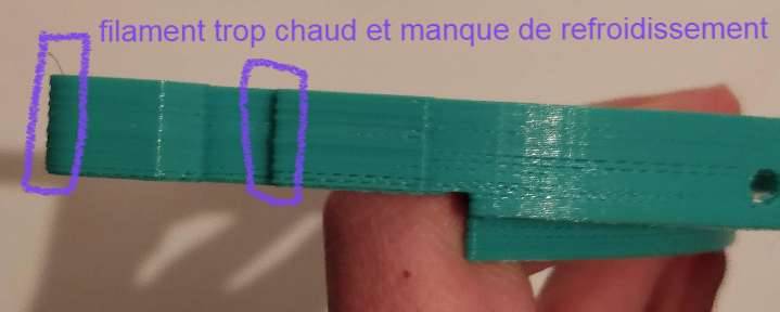

Thib02 Posté(e) Mai 3, 2020 Partager Posté(e) Mai 3, 2020 Bonsoir à tous, Je rencontre un petit soucis, on m'a demandé d'imprimer une visière et voilà mon soucis ( même soucis sur d'autre print ) Impression à 215°, passage du flow jusqu'à 106% pendant l'impression ( sans résultat concluant ) J'ai vérifié l'extrudeur juste avant l'impression, marquage à 17cm demande 15cm reste 2.05 donc extrusion ok. Filament de marque Geeetech Merci à tous Lien vers le commentaire Partager sur d’autres sites More sharing options...

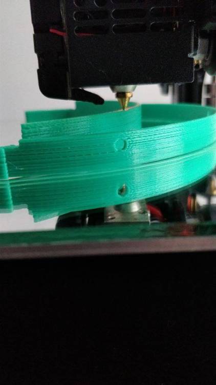

Thib02 Posté(e) Mai 3, 2020 Auteur Partager Posté(e) Mai 3, 2020 @Ptiloup voici différentes photos de l'impression Lien vers le commentaire Partager sur d’autres sites More sharing options...
LOLO710 Posté(e) Mai 3, 2020 Partager Posté(e) Mai 3, 2020 tu as imprimé a quelle vitesse? c'est du pla? Lien vers le commentaire Partager sur d’autres sites More sharing options...
LOLO710 Posté(e) Mai 3, 2020 Partager Posté(e) Mai 3, 2020 A mon avis, filament trop chaud et manque de refroidissement, voir aussi la vitesse. a contrôlé axe Z Lien vers le commentaire Partager sur d’autres sites More sharing options...
Gribouille28 Posté(e) Mai 3, 2020 Partager Posté(e) Mai 3, 2020 @LOLO710 Tu crois que ça justifie les trous à la base? Lien vers le commentaire Partager sur d’autres sites More sharing options...
Gribouille28 Posté(e) Mai 3, 2020 Partager Posté(e) Mai 3, 2020 Dela photo. ☺ Lien vers le commentaire Partager sur d’autres sites More sharing options...
Ptitloup Posté(e) Mai 3, 2020 Partager Posté(e) Mai 3, 2020 Vu comme il brille et couche arrondie, d'accord avec LOLO, c'est trop chaud trop vite possible, tu tourne à combien ? Lien vers le commentaire Partager sur d’autres sites More sharing options...

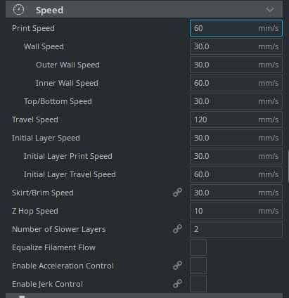

Thib02 Posté(e) Mai 4, 2020 Auteur Partager Posté(e) Mai 4, 2020 (modifié) Il y a 11 heures, LOLO710 a dit : A mon avis, filament trop chaud et manque de refroidissement, voir aussi la vitesse. a contrôlé axe Z La partie noir est une ombre. Voici ma configuration d'impression Modifié (le) Mai 4, 2020 par Thib02 Lien vers le commentaire Partager sur d’autres sites More sharing options...

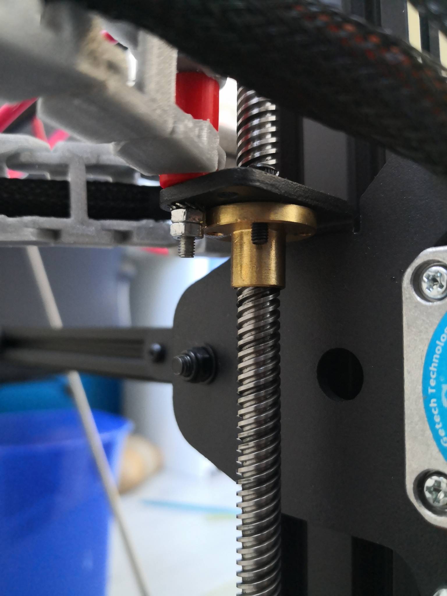

Thib02 Posté(e) Mai 4, 2020 Auteur Partager Posté(e) Mai 4, 2020 Il y a 11 heures, Tonton82 a dit : De ce que je vois, j'avais des soucis similaires avec vitesse trop élevée, baisse la température à 205-208, vérifie ton bushing en laiton sur l'axe Z et nettoie la buse. Est-ce que tu entends ton filament sauter quand ça print ? E-step à verifier aussi je pense Qu'est ce que le bushing. J'ai vérifié les e-steps pas de soucis. Vérification effectuée avec buse à 215, pas de soucis. Non je n'entend pas le filament sauter pendant l'impression Lien vers le commentaire Partager sur d’autres sites More sharing options...

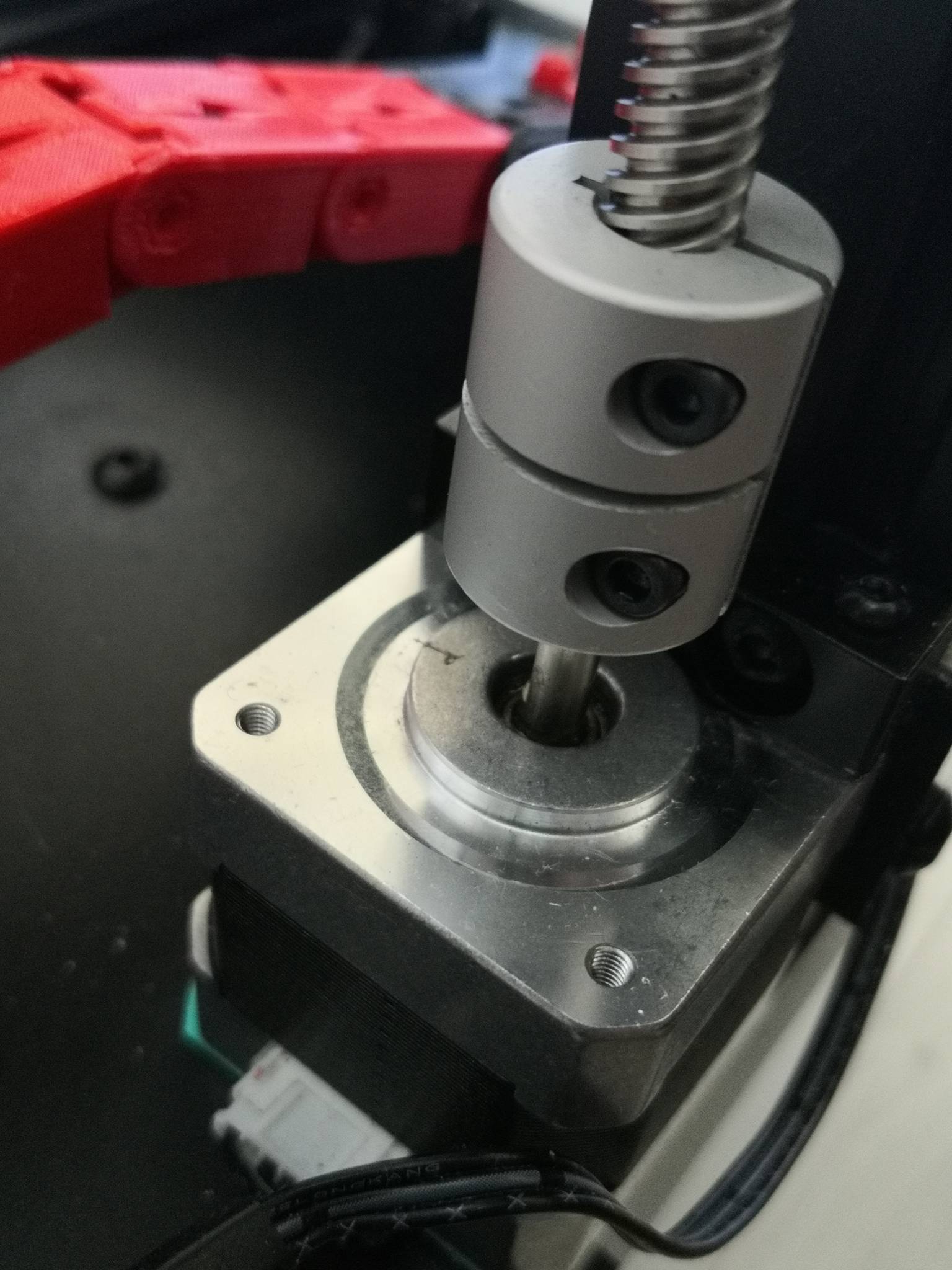

Tonton82 Posté(e) Mai 4, 2020 Partager Posté(e) Mai 4, 2020 @Thib02, verifie le coupleur et la pièce en laiton sur la vis sans fin Lien vers le commentaire Partager sur d’autres sites More sharing options...
Thib02 Posté(e) Mai 4, 2020 Auteur Partager Posté(e) Mai 4, 2020 Ils sont bien serré et correctement en place. Je viens de vérifier encore une fois mes e-steps : avec ou sans PTFE en sortie direct de l'extrudeur sans passer par le hotend j'ai plus que ce que je demande mais j'ai toujours la même valeur, demande 10cm j'ai 11,2 cm en revanche lorsque je passe par le hotend j'ai soit la valeur exacte sois environ 1 à 2cm en moins demande 10cm j'ai sois 10cm, 11cm ou 12cm environ cela de manière aléatoire. j'ai vérifié l'intérieur du hotend et je vois bien le fond des heat break. je ne comprend pas trop d'où peut. Envie le problème Lien vers le commentaire Partager sur d’autres sites More sharing options...

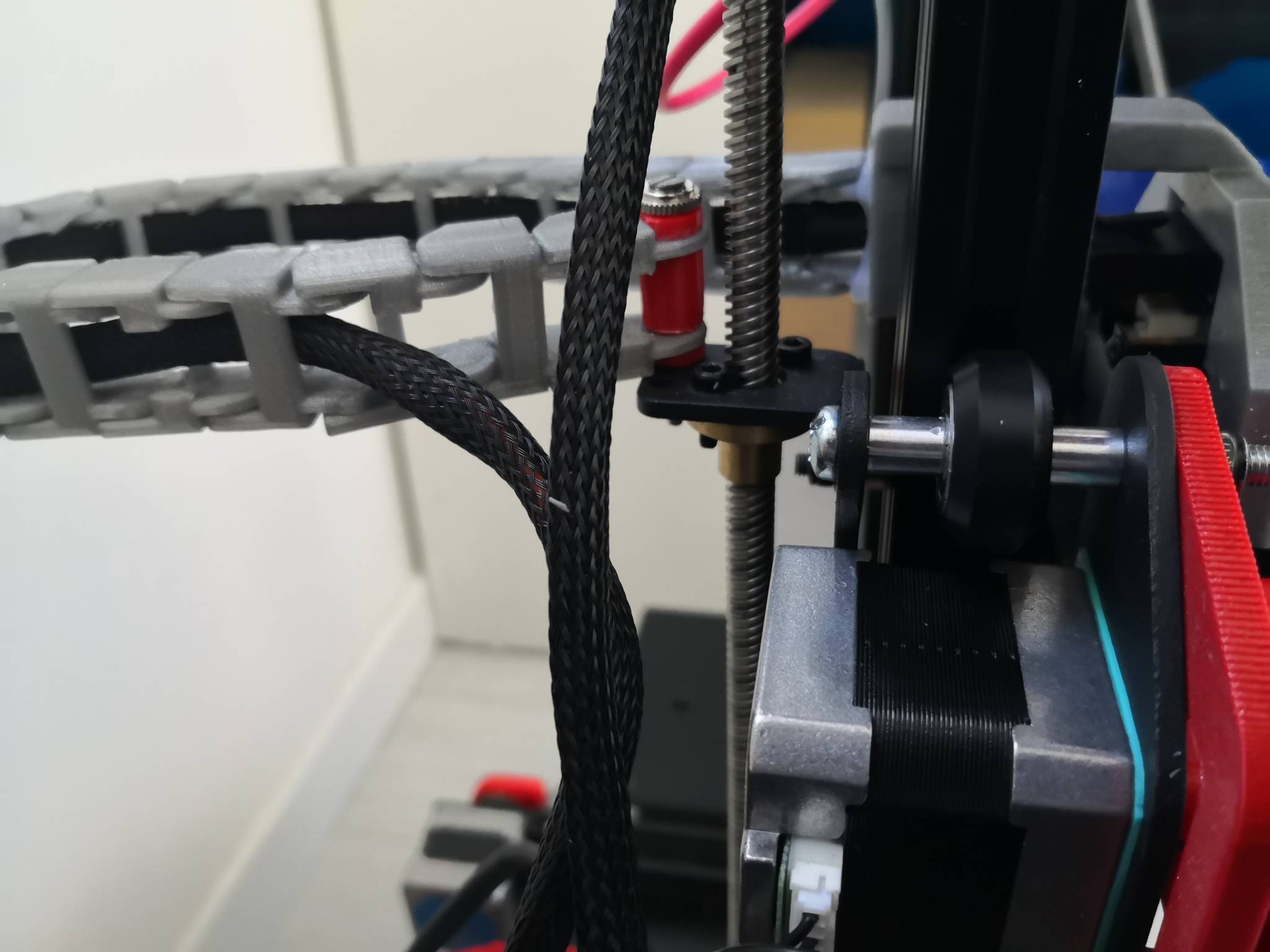

fdorful Posté(e) Mai 4, 2020 Partager Posté(e) Mai 4, 2020 (modifié) Vu que c'est bon pour pas mal de couches, ce n'est ni un problème de step ni autre bricoles... C'est un problème de fluidité de ton axe Z. Déconnectes tes vis des coupleurs aux moteurs et en faisant tourner à la main ces vis tu sentiras la fluidité du Z. ATTENTION : les noix en laiton sont bien serrées tu dis. Mais du coup, il y a de fortes chances qu'elles ne soient plus PARFAITEMENT perpendiculaires à la vis, ce qui génère des frottement nuisibles. Essaie de les desserrer de leur support et compare la fluidité du Z. Tiens va jeter un œil ici : Modifié (le) Mai 4, 2020 par fdorful Lien vers le commentaire Partager sur d’autres sites More sharing options...
Thib02 Posté(e) Mai 4, 2020 Auteur Partager Posté(e) Mai 4, 2020 Je viens de lancer une nouvelle impression après avoir revu le e-steps à la baisse Le résultat n'est toujours pas là Lien vers le commentaire Partager sur d’autres sites More sharing options...
Thib02 Posté(e) Mai 4, 2020 Auteur Partager Posté(e) Mai 4, 2020 (modifié) Je viens de lancer une nouvelle impression après avoir revu le e-steps à la baisse Le résultat n'est toujours pas là. En regardant de plus près, la pièce couleur laiton bouge un peu. Modifié (le) Mai 4, 2020 par Thib02 Lien vers le commentaire Partager sur d’autres sites More sharing options...
Tonton82 Posté(e) Mai 4, 2020 Partager Posté(e) Mai 4, 2020 Quand tu fais tourner ta vis sans fin manuellement, ça force ? Lien vers le commentaire Partager sur d’autres sites More sharing options...
Thib02 Posté(e) Mai 4, 2020 Auteur Partager Posté(e) Mai 4, 2020 (modifié) Si je fait tourner à partir de la pièce couleur alu en bas ( juste au dessus du moteur pap ) ça ne force pas, ni en le faisant à partir de la vis en elle même. En revanche voilà comment bouge la pièce en laiton : https://photos.app.goo.gl/WEgMWhJ1bXsWVMec6 J'ai essayé d'imprimer le même cube avec chaque extrudeur, voici le resultat. Une seul ligne contenant le défaut sur l'impression en blanc et plusieurs sur le vert Modifié (le) Mai 4, 2020 par Thib02 Lien vers le commentaire Partager sur d’autres sites More sharing options...
