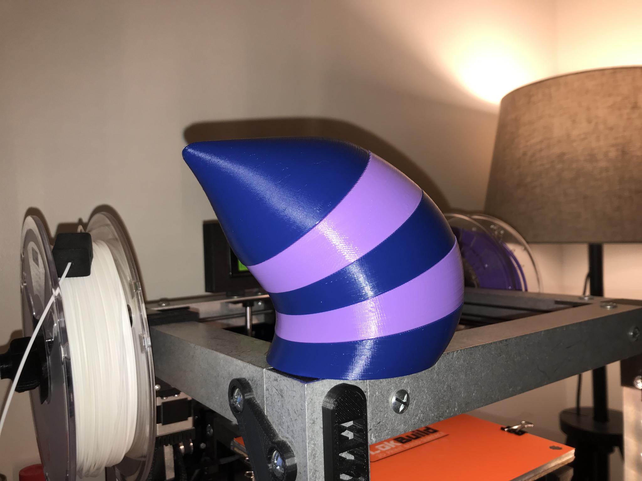

J'ai pris du Neofil3D afin de réduire les coûts et de tester. Et bien c'est pas mal du tout, le rendu et les couleurs sont top ;)
Le bleu est du Polymaker, le violet du NeoFil. Rien à dire. Ca s'imprime top et le filament étant plus souple il casse beaucoup moins... :)
Merci pour ton retour :).
