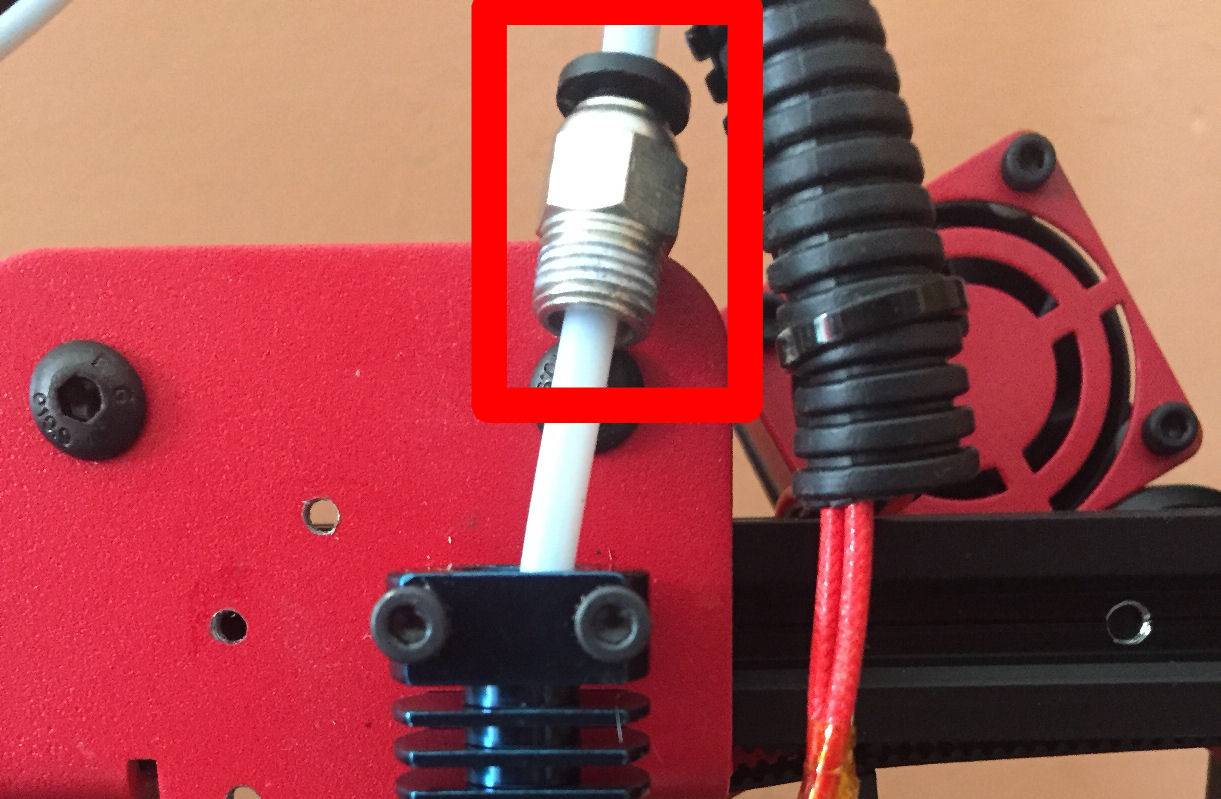

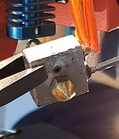

lynyrd Posté(e) Mai 5, 2020 Partager Posté(e) Mai 5, 2020 (modifié) Bonjour, Je voudrais nettoyer la buse ainsi que la tête de chauffe de ma U30 Pro. Après avoir démonté la tête de chauffe, il m'est impossible d'enlever le PTFE, on dirait qu'il est soudé à l'intérieur, de même pour la vis qui maintient le PTFE sur le dissipateur, il ne coulisse pas. Comment pourrais-je faire pour extraire le PTFE du corps de chauffe, j'ai essayé avec une pince de tirer le PTFE en maintenant le corps de chauffe sur le refroidisseur, je n'ai pas insisté. Merci d'avance pour votre aide. Modifié (le) Mai 5, 2020 par lynyrd résolu Lien vers le commentaire Partager sur d’autres sites More sharing options...
SadE Posté(e) Mai 5, 2020 Partager Posté(e) Mai 5, 2020 Peut etre porter a 210/220 la buse après avoir tout remis en place pour fair fondre et retirer avec un chiffon ? Pour ce qui ne part plus après ca , brosse metallique ! Lien vers le commentaire Partager sur d’autres sites More sharing options...
lynyrd Posté(e) Mai 5, 2020 Auteur Partager Posté(e) Mai 5, 2020 Merci SadE, j'ai suivi ton conseil et en effet en chauffant, j'ai su retirer le PTFE du corps de chauffe, mais impossible de faire coulisser la vis de maintien sur le PTFE . Lien vers le commentaire Partager sur d’autres sites More sharing options...
SadE Posté(e) Mai 5, 2020 Partager Posté(e) Mai 5, 2020 Tu as tenté re revisser a froid ou a chaud ? A chaud ca va se dilater , ca serait peut être plus facile Lien vers le commentaire Partager sur d’autres sites More sharing options...
SadE Posté(e) Mai 5, 2020 Partager Posté(e) Mai 5, 2020 oops je crois que j'ai mal compris Tu as carrément la bague du connecteur qui ne te permet pas de faire descendre celui-ci pour pouvoir le visser ? Lien vers le commentaire Partager sur d’autres sites More sharing options...
Arayel Posté(e) Mai 5, 2020 Partager Posté(e) Mai 5, 2020 Bonjour à vous. Ne pas oublier qu'il y a des griffes à l'intérieur de cette pièce qui empêchent le PTFE de glisser (vers le bas dans ton cas), donc la seule solution que tu as là c'est de la faire glisser jusqu'en haut du PTFE, après avoir retiré le côté extrudeur, puis ensuite tu revisse la pièce dans ton hotend. Lien vers le commentaire Partager sur d’autres sites More sharing options...
lynyrd Posté(e) Mai 5, 2020 Auteur Partager Posté(e) Mai 5, 2020 il y a 22 minutes, SadE a dit : oops je crois que j'ai mal compris Tu as carrément la bague du connecteur qui ne te permet pas de faire descendre celui-ci pour pouvoir le visser ? Oui c'est exactement ça Lien vers le commentaire Partager sur d’autres sites More sharing options...
IP01 Posté(e) Mai 5, 2020 Partager Posté(e) Mai 5, 2020 Il y a 2 heures, lynyrd a dit : Merci SadE, j'ai suivi ton conseil et en effet en chauffant, j'ai su retirer le PTFE du corps de chauffe, mais impossible de faire coulisser la vis de maintien sur le PTFE . Tu prends une pince et tu la positionnes délicatement entre le caoutchouc noir du dessus et le bas du pas de vis. Ca doit faire légèrement ressort Tu dois pouvoir la faire coulisser ( en température ça doit mieux aller) 1 Lien vers le commentaire Partager sur d’autres sites More sharing options...
lynyrd Posté(e) Mai 5, 2020 Auteur Partager Posté(e) Mai 5, 2020 Il y a 4 heures, Arayel a dit : Bonjour à vous. Ne pas oublier qu'il y a des griffes à l'intérieur de cette pièce qui empêchent le PTFE de glisser (vers le bas dans ton cas), donc la seule solution que tu as là c'est de la faire glisser jusqu'en haut du PTFE, après avoir retiré le côté extrudeur, puis ensuite tu revisse la pièce dans ton hotend. Merci pour l'astuce, mais le problème, c'est que de l'autre coté, il y a la même pièce mais dans l'autre sens, donc si je fais glisser les deux pièces, elles se rejoindront. Lien vers le commentaire Partager sur d’autres sites More sharing options...
Arayel Posté(e) Mai 5, 2020 Partager Posté(e) Mai 5, 2020 Tu dois appuyer sur la collerette noire (vers la partie métallique) pour libérer les griffes, pendant que tu retires délicatement le PTFE. Il est possible que le PTFE à l'intérieur de l'embout soit abimé, et que ça force. Ne tire pas comme une brute, au risque de casser les griffes, ce qui empêcherait le PTFE d'être maintenu en place et que ton filament soit correctement acheminé. Lien vers le commentaire Partager sur d’autres sites More sharing options...
lynyrd Posté(e) Mai 5, 2020 Auteur Partager Posté(e) Mai 5, 2020 Il y a 1 heure, Arayel a dit : Tu dois appuyer sur la collerette noire (vers la partie métallique) pour libérer les griffes, pendant que tu retires délicatement le PTFE. Il est possible que le PTFE à l'intérieur de l'embout soit abimé, et que ça force. Ne tire pas comme une brute, au risque de casser les griffes, ce qui empêcherait le PTFE d'être maintenu en place et que ton filament soit correctement acheminé. Merci, c'est la bonne méthode Lien vers le commentaire Partager sur d’autres sites More sharing options...

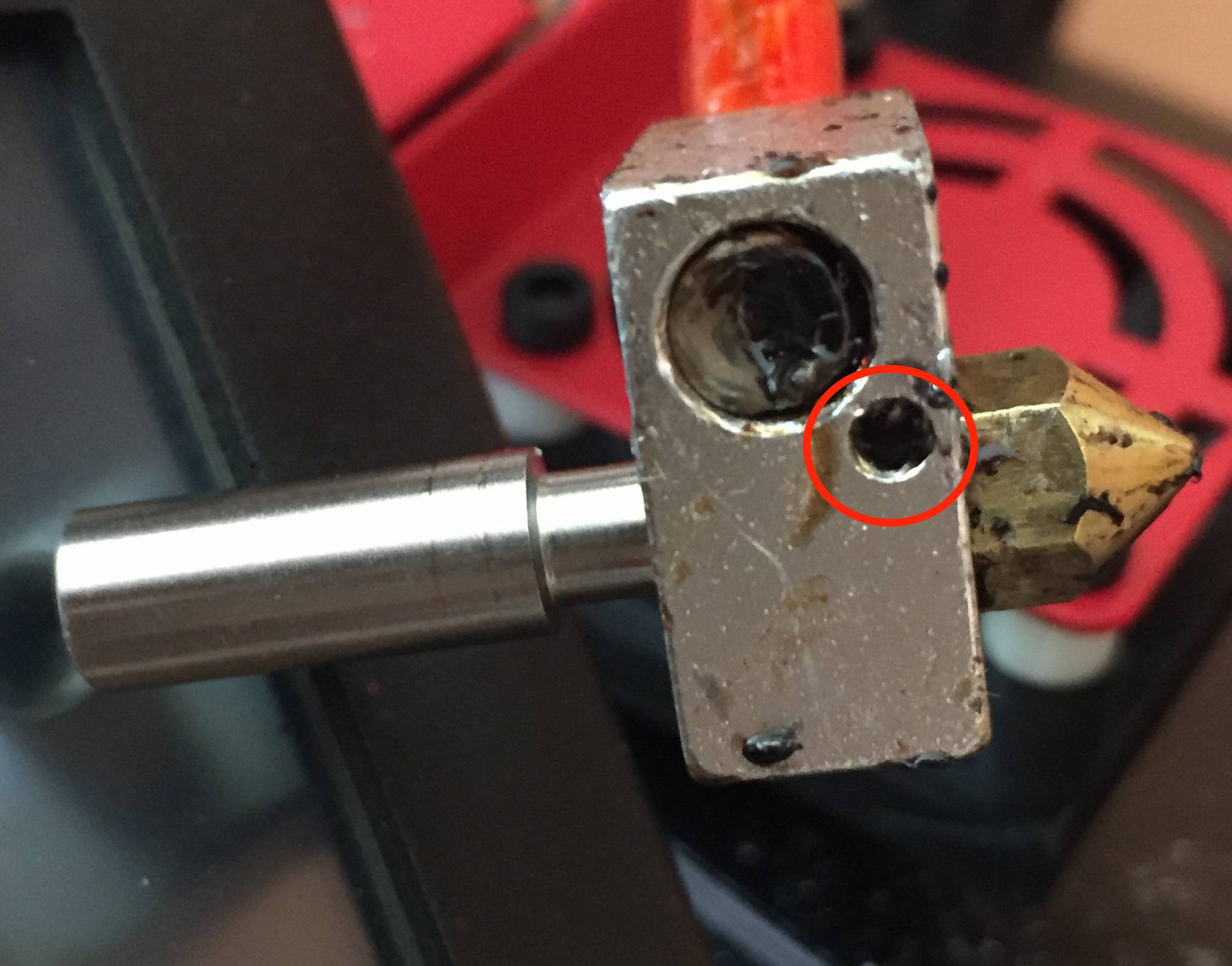

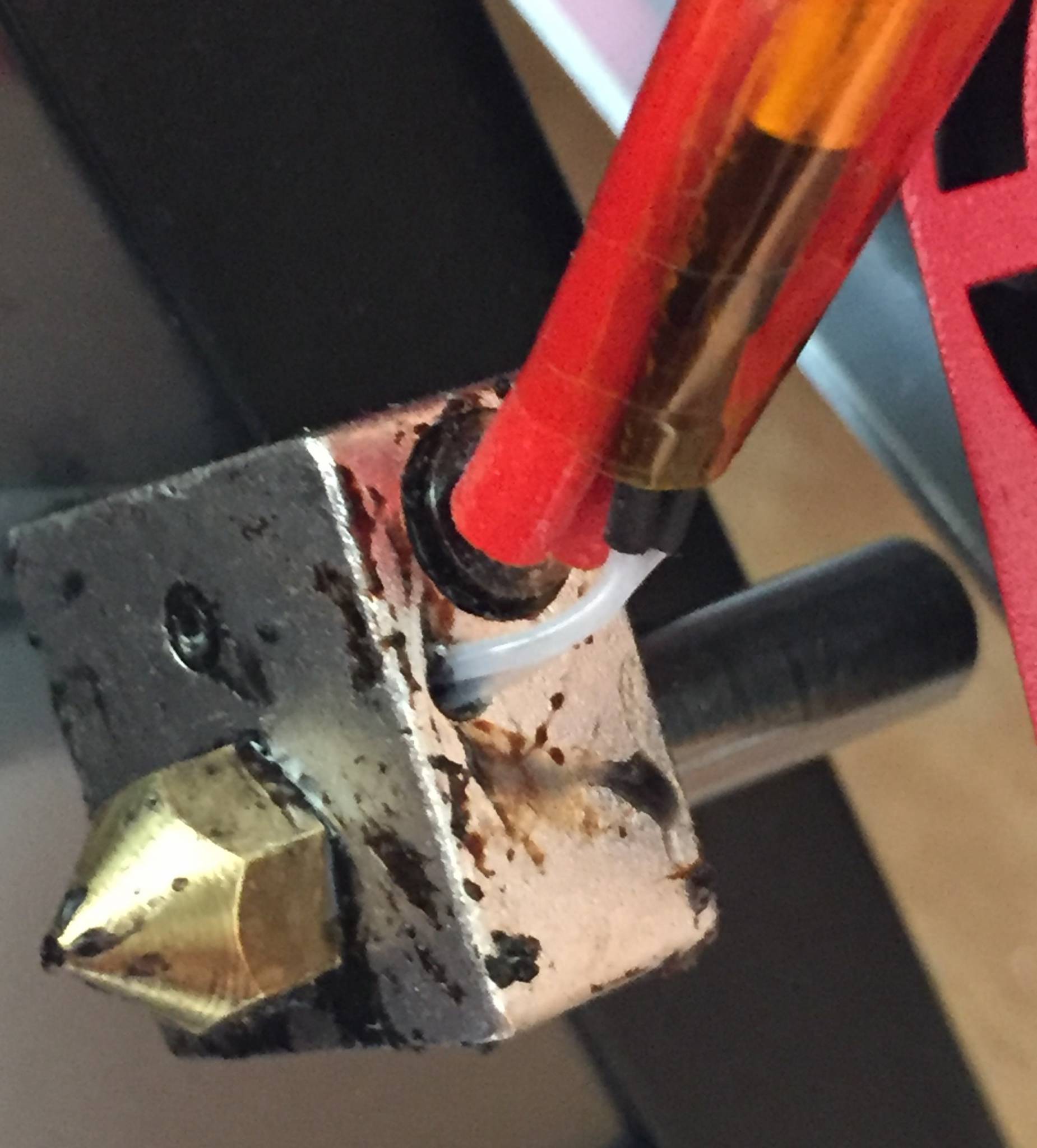

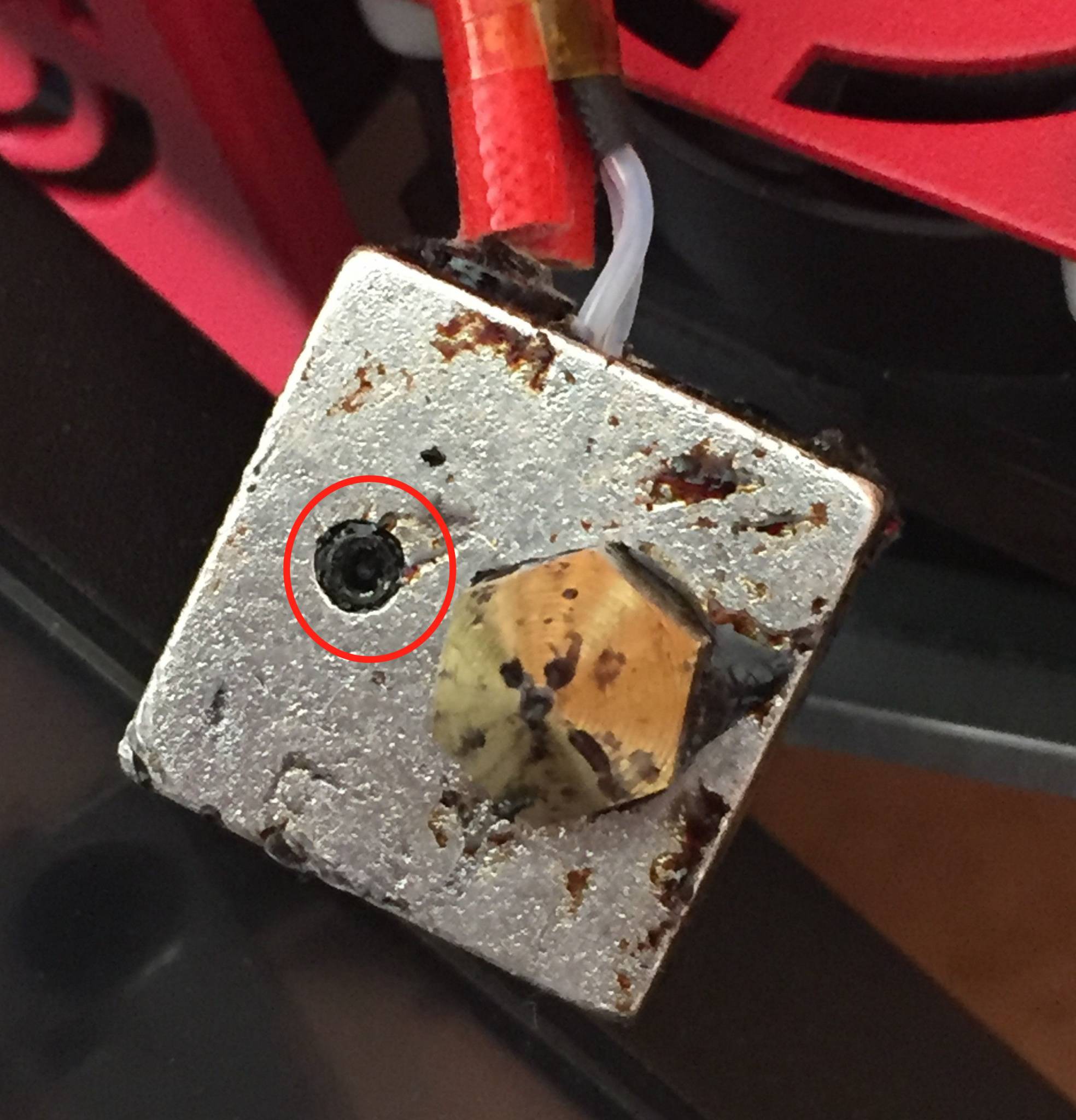

lynyrd Posté(e) Mai 8, 2020 Auteur Partager Posté(e) Mai 8, 2020 J'ai un autre problème, comment enlever la thermistance ? Il n'y a pas de vis sur la U30 Pro. La U30 Lien vers le commentaire Partager sur d’autres sites More sharing options...
IP01 Posté(e) Mai 8, 2020 Partager Posté(e) Mai 8, 2020 Tu dévisses la vis qui tient l'espèce de cylindre (au bout de l'alimentation électrique) qui traverse tout ton corps de chauffe et ta thermistance sortira en même temps du corps de chauffe Lien vers le commentaire Partager sur d’autres sites More sharing options...
lynyrd Posté(e) Mai 8, 2020 Auteur Partager Posté(e) Mai 8, 2020 Tu veux dire celle-la ? Et ça c'est quoi ? Faut-il le faire chauffé avant de dévisser ? Lien vers le commentaire Partager sur d’autres sites More sharing options...
IP01 Posté(e) Mai 8, 2020 Partager Posté(e) Mai 8, 2020 Il y a 1 heure, lynyrd a dit : Tu veux dire celle-la ? Oui Il y a 1 heure, lynyrd a dit : Et ça c'est quoi ? Le bout de la thermistance Il y a 1 heure, lynyrd a dit : Faut-il le faire chauffé avant de dévisser ? Toujours sur ces parties là. A toi de t'équiper en conséquence Lien vers le commentaire Partager sur d’autres sites More sharing options...
lynyrd Posté(e) Mai 8, 2020 Auteur Partager Posté(e) Mai 8, 2020 (modifié) Merci, je vais faire comme tu dis. Encore merci de ton aide. Modifié (le) Mai 8, 2020 par lynyrd Lien vers le commentaire Partager sur d’autres sites More sharing options...

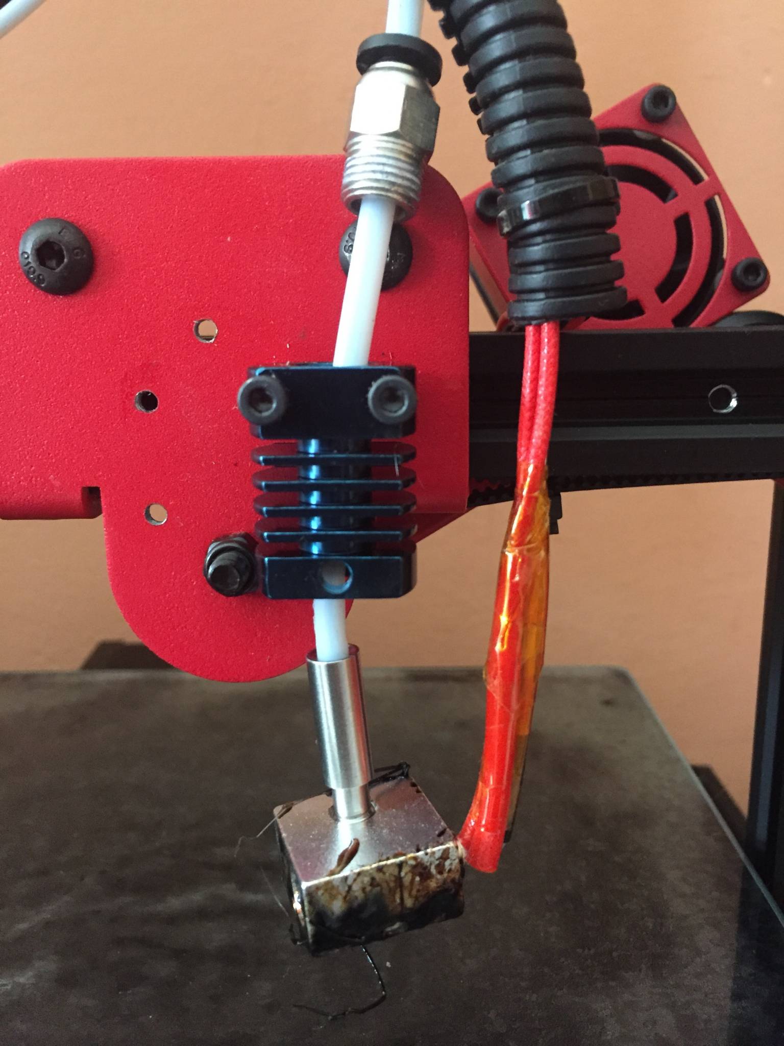

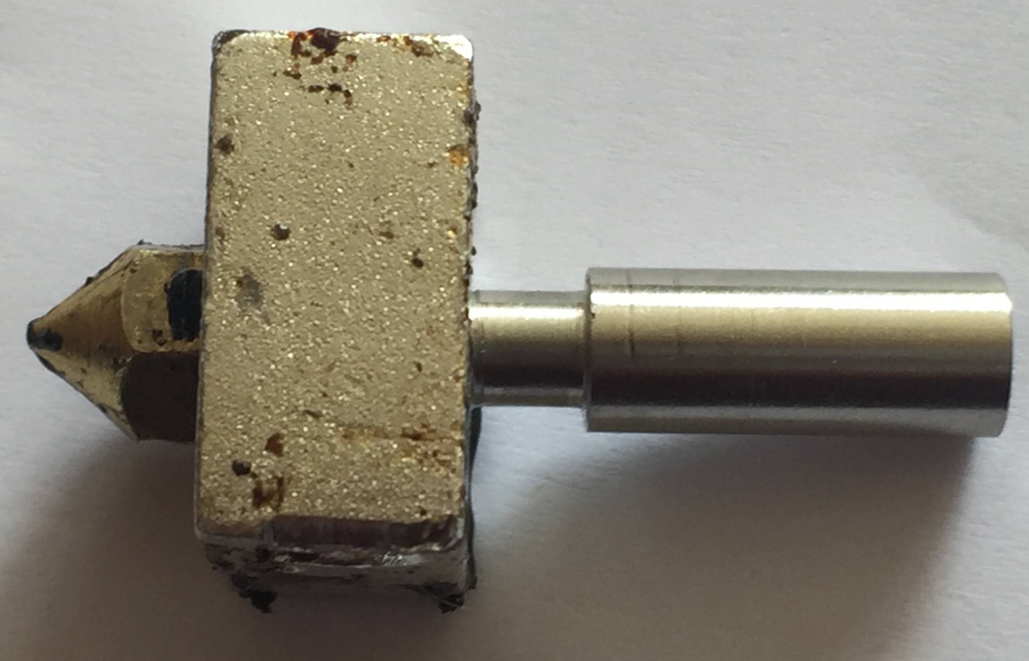

lynyrd Posté(e) Mai 9, 2020 Auteur Partager Posté(e) Mai 9, 2020 Merci, j'ai réussi à enlever la thermistance et la résistance chauffante. Impossible de dévisser le tube et la buse, j'ai beau essayé de tenir le tube avec une pince et mettre la clé sur la buse, rien ne bouge. Y-a-t'il une astuce ? Lien vers le commentaire Partager sur d’autres sites More sharing options...
willowlefou Posté(e) Mai 9, 2020 Partager Posté(e) Mai 9, 2020 Il y a 4 heures, lynyrd a dit : Merci, j'ai réussi à enlever la thermistance et la résistance chauffante. Impossible de dévisser le tube et la buse, j'ai beau essayé de tenir le tube avec une pince et mettre la clé sur la buse, rien ne bouge. Y-a-t'il une astuce ? Salut , ta buse et ton tube sont surement bloqué car il restent quelques résidu de plastique et surtout ton corp de chauffe est froid donc contracté. pour retirer(/ ou la mettre) la buse, il faut le faire à chaud. perso quand je retire la buse , je le fais à 250° fans fils dedans. ensuite je peut retirer le heatbreak (tube) en le laissant à 210. remontage à froid , tu remonte le tout , tu chauffe à 245 et du termine de serrer le heatbreak contre la buse ( sans que le plat de la buse ne touche le corp de chauffe) . attention, ne te brule pas car si tu fait chauffer le corps de chauffe sans le ventilo dessus, il n'y aura pas de contrôle pour la maintenir à 250; c'est un peu comme une voiture au tu n'aurais pas de freins . @+ Lien vers le commentaire Partager sur d’autres sites More sharing options...
lynyrd Posté(e) Mai 9, 2020 Auteur Partager Posté(e) Mai 9, 2020 (modifié) J'ai vu sur une vidéo qu'Il fait chauffer, enlève la cartouche sans se bruler et le guide fil , buse à froid. http://cloud.movavi.com/show/yasG2VOjpwWb0rLiBSCoFRPmXQKAzc7U Modifié (le) Mai 9, 2020 par lynyrd Lien vers le commentaire Partager sur d’autres sites More sharing options...
