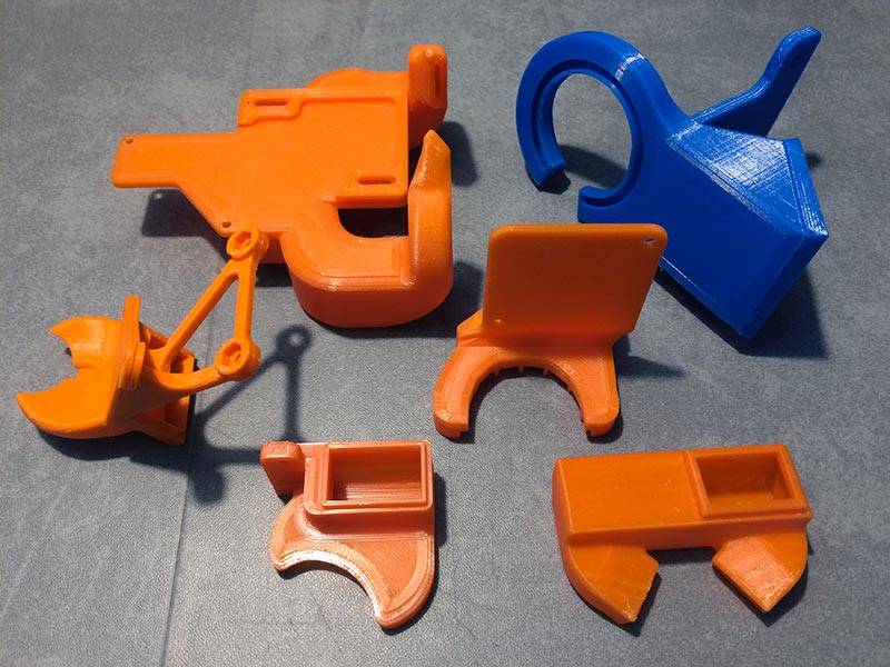

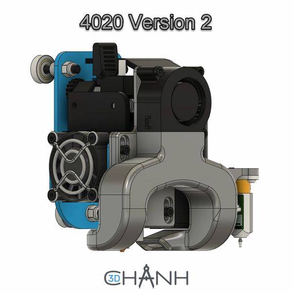

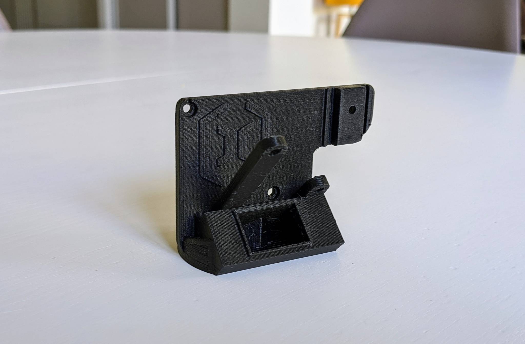

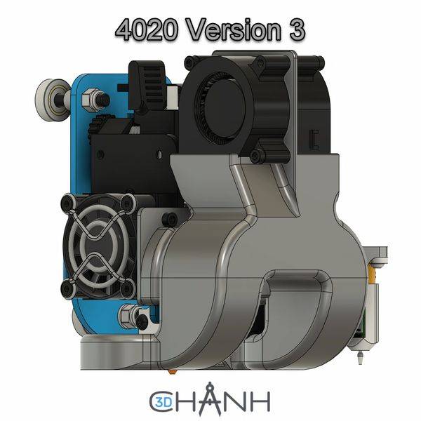

Motard Geek Posté(e) Mai 6, 2020 Partager Posté(e) Mai 6, 2020 Sauf erreur de ma part, on n'a pas encore parlé de conduits de ventilation ici. J'ai commencé à regarder un peu ce qui se fait avec support de BLTouch et je suis tombé sur les modèles de 3dchanh qui sont déclinés en plusieurs versions. Y'a un modèle pour le ventilateur d'origine en 4020 qu'on peut même doubler, y'a un modèle pour passer en 5015 qu'on peut aussi doubler et même des modèles pour les extrudeurs dual gear BMG et Hemera ! J'attends une bobine de PETG Carbone qui arrive tranquillement d'Aliexpress pour essayer d'en imprimer un En effet, si vous l'avez pas vu, y'a une rubrique téléchargement où les fichiers sont mis à disposition gratuitement, vous n'avez pas forcément besoin de les télécharger ! Et vous, vous avez changé vos ventilos / ducts ? Lien vers le commentaire Partager sur d’autres sites More sharing options...

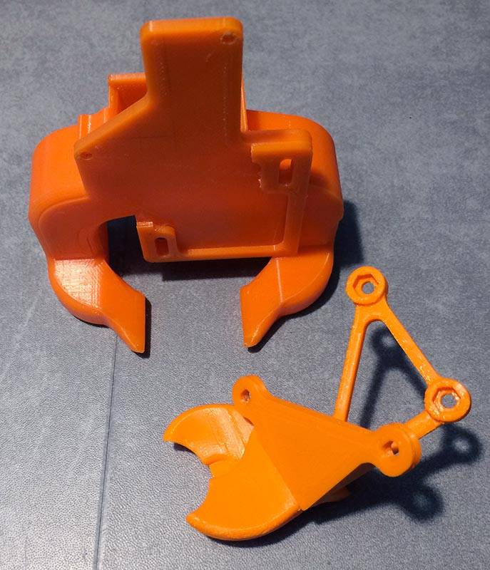

Rihan Posté(e) Mai 6, 2020 Partager Posté(e) Mai 6, 2020 Lien vers le commentaire Partager sur d’autres sites More sharing options...
Rihan Posté(e) Mai 6, 2020 Partager Posté(e) Mai 6, 2020 Les plus efficaces... 1 Lien vers le commentaire Partager sur d’autres sites More sharing options...
Motard Geek Posté(e) Mai 6, 2020 Auteur Partager Posté(e) Mai 6, 2020 Tu aurais les liens ? Lien vers le commentaire Partager sur d’autres sites More sharing options...
Motard Geek Posté(e) Mai 29, 2020 Auteur Partager Posté(e) Mai 29, 2020 Je me réponds tout seul, le petit à 45° qui me plaisait bien mais qui n'a pas de support BLTouch : https://www.thingiverse.com/thing:3927320/ Lien vers le commentaire Partager sur d’autres sites More sharing options...

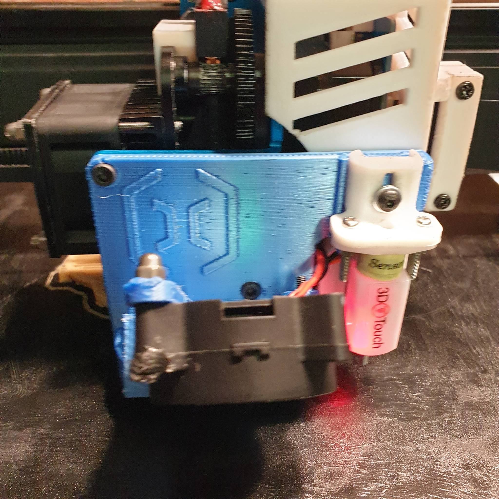

Mr XIII Posté(e) Juin 7, 2020 Partager Posté(e) Juin 7, 2020 (modifié) Un petit stl il marche bien je l ai crée a partir de plusieurs contributions donc je remercie les concepteurs pas besoin de changer les paramètres de position dans marlin perso ca passe fan x1 v6.stl Modifié (le) Juin 7, 2020 par Mr XIII 1 1 Lien vers le commentaire Partager sur d’autres sites More sharing options...
Motard Geek Posté(e) Juin 7, 2020 Auteur Partager Posté(e) Juin 7, 2020 Damn il a l'air bien ! J'ai dû imprimer celui-là 3 fois pour réussir à trouver un réglage correct pour pouvoir retirer les supports facilement... C'est pour le fan d'origine ? Offset du wagster mod j'imagine ? Lien vers le commentaire Partager sur d’autres sites More sharing options...
Mr XIII Posté(e) Juin 7, 2020 Partager Posté(e) Juin 7, 2020 oui ventilo origine wagster origine même si il y a un décalage de 1 cm environ en x pour le passage du BL ca passe prochain branchement ordi je corrigerai le tir. Lien vers le commentaire Partager sur d’autres sites More sharing options...
Motard Geek Posté(e) Juin 7, 2020 Auteur Partager Posté(e) Juin 7, 2020 il y a 1 minute, Mr XIII a dit : wagster origine même si il y a un décalage de 1 cm environ en x pour le passage du BL ca passe En plus ou en moins ? Sinon je vais essayer de mesurer. il y a 1 minute, Mr XIII a dit : prochain branchement ordi je corrigerai le tir. Tu vas refaire un modèle ? Que j'imprime pas pour rien T'as print un peu avec déjà ? Tu vois la différence ? Celui que j'ai imprimé me semblait moins "compresser" l'air mais j'ai lu de bons retours à son sujet mais le celui-ci me parait mieux Lien vers le commentaire Partager sur d’autres sites More sharing options...
Mr XIII Posté(e) Juin 7, 2020 Partager Posté(e) Juin 7, 2020 non je corrigerai les valeurs de position de la sonde dans marlin j utilisai ta version pb sur les ponts même a fond de ventilation le mouveau en test depuis deux jours il semble plus efficace sur les ponts a vérifier sur le temps car j ai profiter pour faire le check de la machine .......donc beaucoup de modifs pour avoir un vrai recul.... avantage léger pour se type de fang Lien vers le commentaire Partager sur d’autres sites More sharing options...

Motard Geek Posté(e) Juin 7, 2020 Auteur Partager Posté(e) Juin 7, 2020 Je vais lancer le print Pas besoin de rallonger les fils du ventilo ? Lien vers le commentaire Partager sur d’autres sites More sharing options...
Mr XIII Posté(e) Juin 7, 2020 Partager Posté(e) Juin 7, 2020 non pas eu besoin juste les sortir de la petite encoche du ventilo pour gagner de la longueur Lien vers le commentaire Partager sur d’autres sites More sharing options...

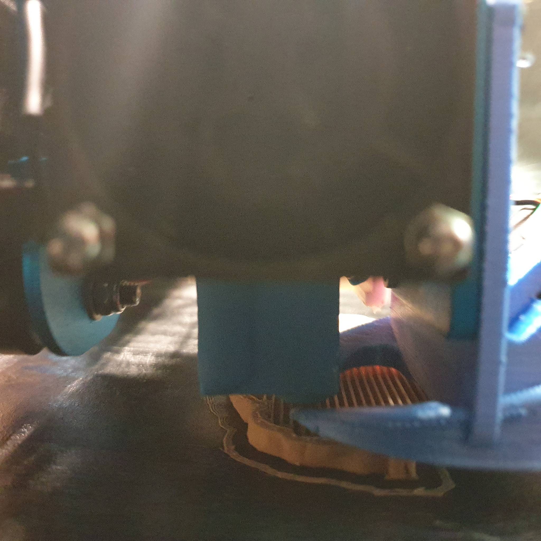

Mr XIII Posté(e) Juin 7, 2020 Partager Posté(e) Juin 7, 2020 proto en action Lien vers le commentaire Partager sur d’autres sites More sharing options...
Mr XIII Posté(e) Juin 7, 2020 Partager Posté(e) Juin 7, 2020 je sais pas jolie mais bon a fond sur la u20 avec un profil de X1 alors Lien vers le commentaire Partager sur d’autres sites More sharing options...

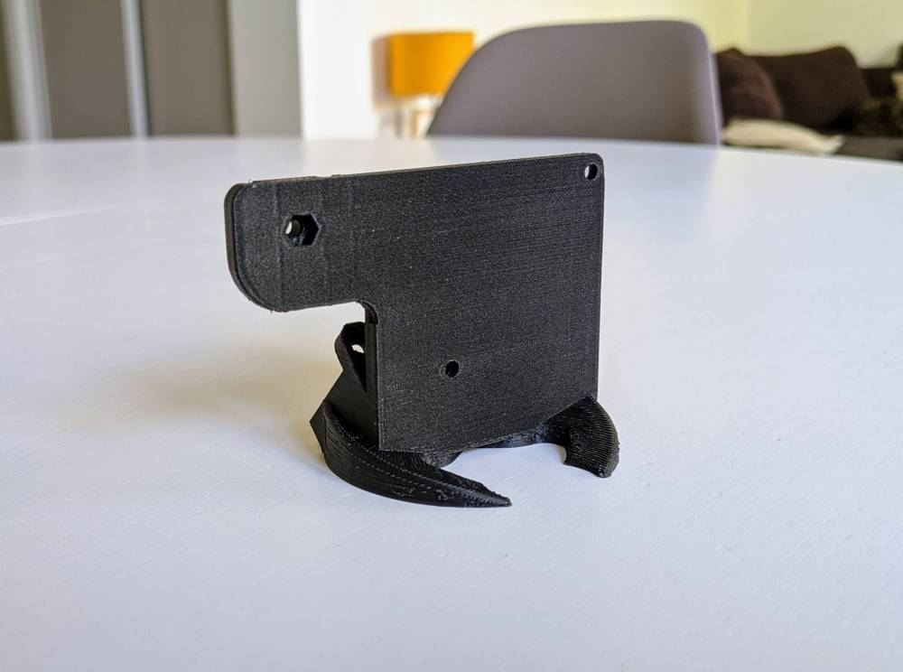

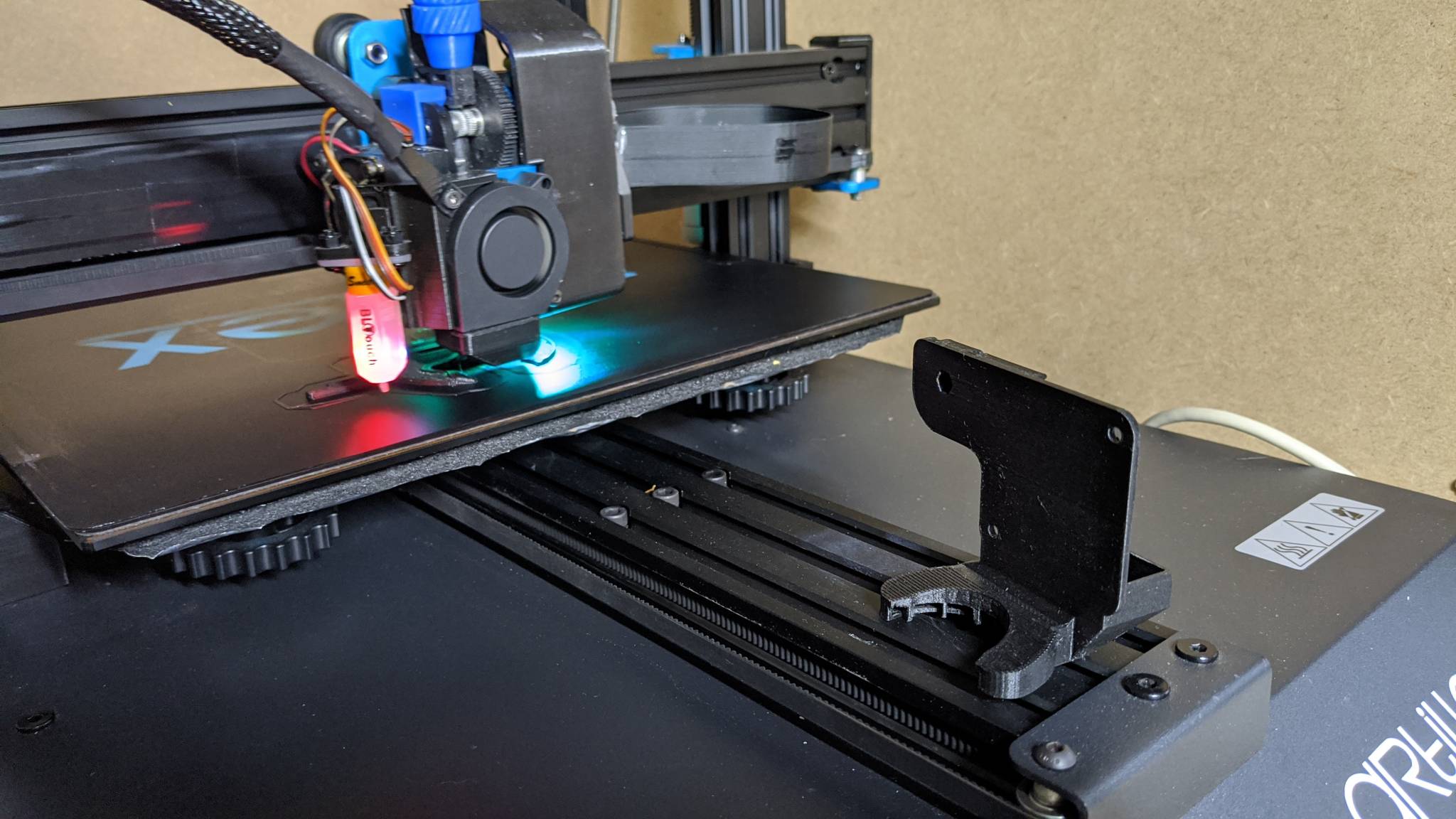

Motard Geek Posté(e) Juin 7, 2020 Auteur Partager Posté(e) Juin 7, 2020 Print en cours en PETG Carbone le rendu est vraiment canon. J'espère ne pas trop galérer à enlever tous les supports à l'intérieur Lien vers le commentaire Partager sur d’autres sites More sharing options...
Mr XIII Posté(e) Juin 7, 2020 Partager Posté(e) Juin 7, 2020 (modifié) C'est pas ma version Mais il va bien .Sauf pour mes ponts mais peut être un problème de réglage; Perso imprimé sans support interne.. QUESTION POURQUOI CETTE GROSSE TRESSE DE METALISATION SUR LE VENTILO ?? Oups print en cours.........effectivement sera plus beau que mon proto Modifié (le) Juin 7, 2020 par Mr XIII Lien vers le commentaire Partager sur d’autres sites More sharing options...
Motard Geek Posté(e) Juin 7, 2020 Auteur Partager Posté(e) Juin 7, 2020 il y a 15 minutes, Mr XIII a dit : C'est pas ma version Il vient d'où ? il y a 11 minutes, Mr XIII a dit : Oups print en cours.........effectivement sera plus beau que mon proto Oui le ventilo tourne, l'autre à droite c'est pour exemple du rendu, j'ai utilisé les mêmes paramètres Lien vers le commentaire Partager sur d’autres sites More sharing options...
Mr XIII Posté(e) Juin 7, 2020 Partager Posté(e) Juin 7, 2020 Je pensais que c c'était ton print sur le coup .d ou ma surprise ... Simon c'est un montage de plusieurs modèles qui possédait chacun des caractéristiques qui me plaisaient simple léger écoulement linéaire avec sortie qui possède une géométrie qui permet d obtenir un flux non fermé. Lien vers le commentaire Partager sur d’autres sites More sharing options...
Motard Geek Posté(e) Juin 8, 2020 Auteur Partager Posté(e) Juin 8, 2020 Plus qu'à retirer les supports et trouver la visserie qui va bien Je l'ai print à 200 microns pour gagner un peu de temps. Ca me parait un poil plus lourd que l'autre mais rien de grave je pense. Lien vers le commentaire Partager sur d’autres sites More sharing options...
Mr XIII Posté(e) Juin 8, 2020 Partager Posté(e) Juin 8, 2020 beau bien plus léger que les 4020 bon test Lien vers le commentaire Partager sur d’autres sites More sharing options...
Motard Geek Posté(e) Juin 8, 2020 Auteur Partager Posté(e) Juin 8, 2020 il y a une heure, Mr XIII a dit : bien plus léger que les 4020 ?? T'as mis des supports dedans ? Je viens de l'exploser en tentant de retirer les supports avec un ptit tournevis :s Lien vers le commentaire Partager sur d’autres sites More sharing options...

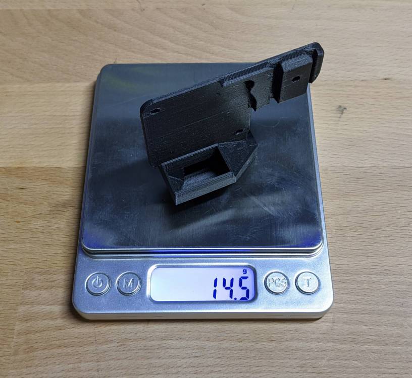

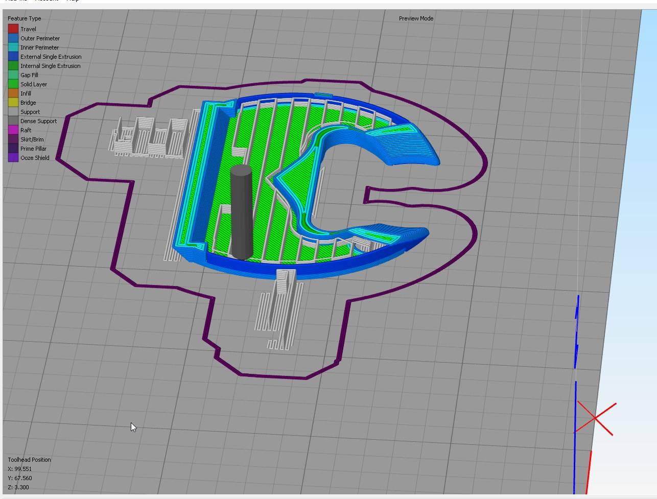

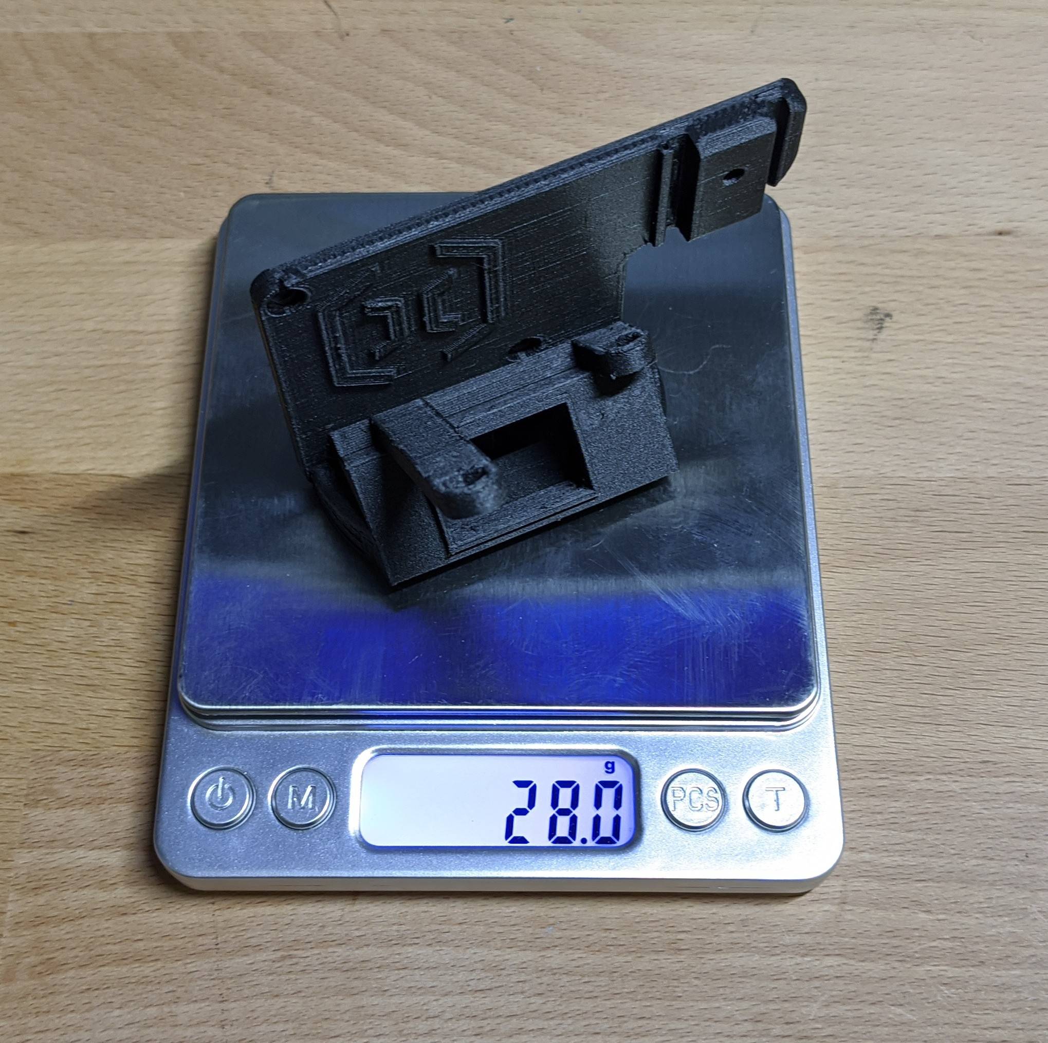

Motard Geek Posté(e) Juin 8, 2020 Auteur Partager Posté(e) Juin 8, 2020 J'ai trouvé des réglages pas mal sur S3D en suivant leur superbe doc Tout est venu tout seul par l'entrée d'air Par contre ce n'était pas qu'une impression niveau poids : Exactement le même profil S3D. Lien vers le commentaire Partager sur d’autres sites More sharing options...
