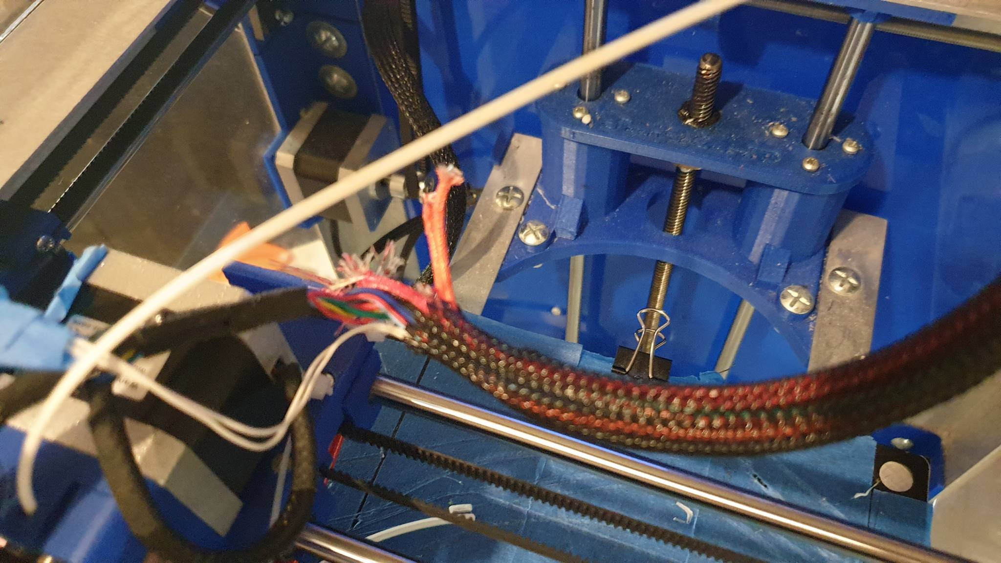

Maintenant j'ai un nouveau problème.
Je n'arrive plus à imprimer car le moteur tremble mais plus rien ne bouge sur l'axe z.
Rien ne bloque, les fils sont bien connecté et les mouvements ne se font pas. Simplement des vibrations....
Je sèche.  Le moteur vous pensez ?

Re
Pour information concernant mon nouveau problème,  l'axe x se déplace parfaitement lors d'un retour parking ou d'une mise en route.
C'est seulement durant une impression que ce problème apparaît.  Je n'ai rien touché.  Il est apparu sans aucune raison.
Autre info, J'ai la led 2 qui clignote rouge.  La led 3 orange.
Je n'ai pas trouvé la signification dans la FAQ mais je crois avoir lu que c'est normal 😅.
Edit: Je relance une impression pour voir.
Le démarrage et les premiers mouvements de l'axe X sont bons.
J'ai l'impression que ce problème est aléatoire car pour le moment ça fonctionne... pourquoi ? Mystère 🤔
J'ai revérifié les câbles et rien ne se débranche mais tout se ballade au-dessus de la tête. Je pense que l'ancien propriétaire a du bidouiller pas mal de choses car les câbles ne me semblent pas du tout bien positionnés. (Il faudrait que je refasse ça. J'en ai vu des magnifique sur votre site emballés dans des gaines noir. A vendre ou ? Je ne sais pas. )
Édit +: bilan une impression réussie et un échec avec le même problème.  Je ne comprend pas. Tout tremble comme si la courroie x était bloquée mais ce n'est pas le cas.

Effectivement, ça m'a l'air d'être bien le bazar. Il faut effectivement commencer par revoir tout le câblage et le passer correctement au bon endroit.
Pour le X, vérifier le câblage du moteur, là encore si ça été mal positionné, ça peut entraîner des problèmes de micro-coupure des fils et du coup des dysfonctionnements du moteur.
Pour le câble rigide, c'est disponible que pour la MK3, mais je vais regarder si je peux proposer un kit d'upgrade pour les MK2.
Lien vers le commentaire
Partager sur d’autres sites
Deux points à vérifier aussi:
  • La vis sans fin de l'axe Z est-elle bien vissée dans le coupleur du moteur ? (le type de vis 6 pans se desserre parfois quand il a été à fond)
  • À regarder la photo, la vis sans fin de l'axe Z semble bien encrassée (cambouis). Nettoyer et graisser (graisse PTFE ou silicone)
