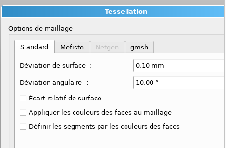

FERRANDEZ Christian Posté(e) Mai 7, 2020 Auteur Partager Posté(e) Mai 7, 2020 Il y a 18 heures, jmarie3D a dit : A présent, ça fonctionne j'ai le STL (mais avec un mais). exemple du problème : 1) je crée un paralléllipipède 2) sur le face le + grande, je fais une cavité (ce qui fait ressembler la pièce à une boite sans couvercle. 3) sur le fond de cette boite, je fais un trou circulaire. jusque là, tout semble ok; je passe sur l'atelier mesh, je clique sur "maillage à partir d'une forme" et en fin d'arborescvence; aoparaît le fichier "Body(meshed).stl" qui semble être correct puisque ce fichier est lu par cura et voilà le mais: Sitôt la validation du maillage (sur freecad) le (ou même les trous) trou est (sont) devenu hexagonal, (hexagonaux) ce qui est reporté sur cura et je ne comprend pas le pourquoi? …. je suis vraiment nul! Lien vers le commentaire Partager sur d’autres sites More sharing options...
jmarie3D Posté(e) Mai 7, 2020 Partager Posté(e) Mai 7, 2020 il y a 39 minutes, FERRANDEZ Christian a dit : je suis vraiment nul! Allons, allons ! Ne sois pas si pessimiste ! Qu'est-ce que tu as comme options sélectionnées quand tu lances la tesselation ? Regardes si tu as ça : Tu peux aussi joindre un fichier exemple pour qu'on regarde. Lien vers le commentaire Partager sur d’autres sites More sharing options...

FERRANDEZ Christian Posté(e) Mai 7, 2020 Auteur Partager Posté(e) Mai 7, 2020 Bonjour, Ma fameuse boite 'volume et trou) sa été faite dans l'atelier "partdesign'" je suis ensuite passé dans l'atelier "Mesh" pour la suite. Je viens de faire une autre pièce et j'ai procédé comme tu me l'as indiqué, le résultat est le même sauf que sur freecad, les trous restent des trous circulaires: Sur "Part design", après la mise en place de l'esquisse, j'ai tracé un rectangle auquel j'ai donné un volume. Ensuite, choix d'une face,et nouvelle esquisse d'un rectangle un peu plus petit et centré par rapport au précédent pour faire une cavité. J'ai ensuite placé un trou sur le fond de la boite et un autre sur un coté et j'ai sauvegardé. J'ai alors validé l'ensemble et j'ai cliqué sur "fichier puis export. A ce moment dans le type de fichier, j'ai choisi celui qui comportait "stl", j'ai placé un nom de fichier.stl et fait enregistrer.. Pendant un bref instant j'ai été content car les trous sont restés des trous mais pas sur CURA où ils se sont transformés en hexagone. Conclusion: soit je manipule mal, soit pb dans le choix du type ??? Lien vers le commentaire Partager sur d’autres sites More sharing options...
FERRANDEZ Christian Posté(e) Mai 7, 2020 Auteur Partager Posté(e) Mai 7, 2020 Voila, ça marche … je n'y croyais plus. je n'avais pas choisi "standard" dans l'exportation. Merci à tous, vous m'avez énormément aidé et en plus j'ai compris pas maj de choses (ça ne fait que 10 jours que je travaille sur freecad). Je vais à présent faire des pièces un peu plus compliquées Merci encore 1 Lien vers le commentaire Partager sur d’autres sites More sharing options...
