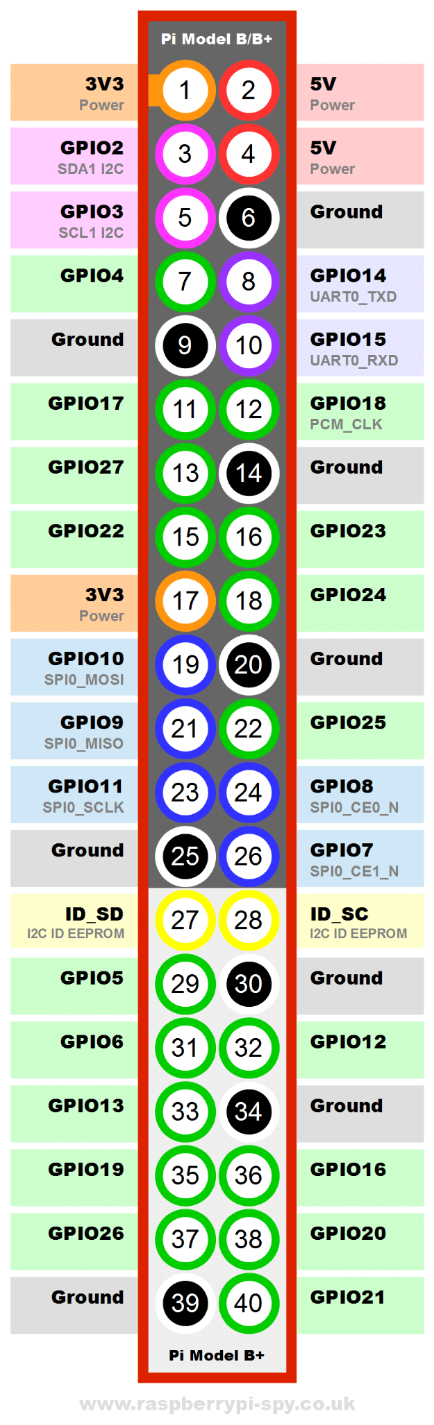

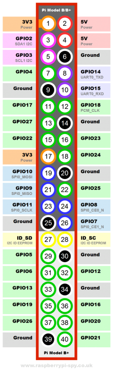

letictac67 Posté(e) Janvier 5, 2021 Partager Posté(e) Janvier 5, 2021 (modifié) salut tlm, et bien moi ca fonctionne pas j'ai branché le capteur d'origine sur le raspberry le 3v3 sur le 17 , la masse sur le 20 et le data sur le 18 (gpio24) j'ai essayé enclose plugin , filament plugin simplifed rien ne fonctionne le plugin filament simplifed a un bouton test pour voir l’état du capteur , il voit bien quand j'ai le filament ou pas, mais la machine ne s’arrête pas lorsqu'il n'y a plus de filament le firmware je j'ai sur ma sidewinder est celui ci il prend en charge le M600 et advanced pause si quelqu'un a une idée Modifié (le) Janvier 5, 2021 par letictac67 Lien vers le commentaire Partager sur d’autres sites More sharing options...
TroisSix Posté(e) Janvier 5, 2021 Partager Posté(e) Janvier 5, 2021 @MrMagounet Ok, je referai des tests, et je reviens vers vous. @letictac67 As-tu indiqué '24' dans la config du plugin ou '18' ? Pour le test sans forcément lancer d'impression j'utilise Octopod sur IOS ou Printoid sur Android, et le plugin apparait, et se met à jour quand tu changes de tab. Lien vers le commentaire Partager sur d’autres sites More sharing options...
letictac67 Posté(e) Janvier 5, 2021 Partager Posté(e) Janvier 5, 2021 j'ai essayé les 2 sans changement Lien vers le commentaire Partager sur d’autres sites More sharing options...
TroisSix Posté(e) Janvier 5, 2021 Partager Posté(e) Janvier 5, 2021 C'est 24 qu'il faut indiquer (et pas 18). En prenant le plugin Enclosure, et en suivant à la lettre toutes les étapes de MrMagounet, ça doit fonctionner. Le plugin Enclosure a besoin d'un redémarrage pour prendre en compte tes configs, l'as-tu fait? Lien vers le commentaire Partager sur d’autres sites More sharing options...

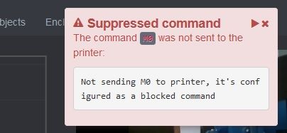

letictac67 Posté(e) Janvier 5, 2021 Partager Posté(e) Janvier 5, 2021 j'ai ca quand j'enlève le filament du capteur et il me fait de drôle de manœuvre il va dans le coin ar droite puis revient devant , lève le Z Lien vers le commentaire Partager sur d’autres sites More sharing options...
TroisSix Posté(e) Janvier 5, 2021 Partager Posté(e) Janvier 5, 2021 @letictac67 Il y a du mieux, octoprint détecte bien ta fin de filament Par contre, tu es dans la même situation que j'ai décrit plus haut, ça me rassure de ne pas être le seul, mais ça ne résout pas le pb @MrMagounet @Bewlette Help Lien vers le commentaire Partager sur d’autres sites More sharing options...
MrMagounet Posté(e) Janvier 5, 2021 Partager Posté(e) Janvier 5, 2021 La commande M0 ne peut être envoyé car il s'agit d'une commande bloqué mais alors pourquoi j'en sais rien je passe mon tour moi Lien vers le commentaire Partager sur d’autres sites More sharing options...
TroisSix Posté(e) Janvier 5, 2021 Partager Posté(e) Janvier 5, 2021 M0 et M1 sont bloquées dans la configuration en préventif, donc normal qu'Octoprint affiche ce message Ce que je ne comprends pas, c'est comment le gcode M0 peut arriver alors qu'on ne l'a pas demandé... Lien vers le commentaire Partager sur d’autres sites More sharing options...
MrMagounet Posté(e) Janvier 5, 2021 Partager Posté(e) Janvier 5, 2021 (modifié) Tu doit l'avoir dans ta config Octoprint quelques part la Code M0 est je pense utiliser pour la mise en pause de l'imprimante (la commande bloque les moteurs). Après certain utilise plutot la commande M601 pour la mise en pause. faut chercher de ce côté si ton soucis. Modifié (le) Janvier 5, 2021 par MrMagounet Lien vers le commentaire Partager sur d’autres sites More sharing options...
froghost Posté(e) Janvier 6, 2021 Partager Posté(e) Janvier 6, 2021 ce ne serais pas dans GCODE scripts que vous auriez une commande M0 ? Lien vers le commentaire Partager sur d’autres sites More sharing options...
letictac67 Posté(e) Janvier 6, 2021 Partager Posté(e) Janvier 6, 2021 M0 et faite ça coupe le moteur donc le problème c'est qu'a la reprise et ne soit plus au même endroit j'ai vu les vidéos sur ce post sur Thingiverse , bon je suis nul en Anglais mais j'ai l'impression qu'il arrive a faire fonctionner octoprint avec l’écran allumé en même temps Lien vers le commentaire Partager sur d’autres sites More sharing options...
