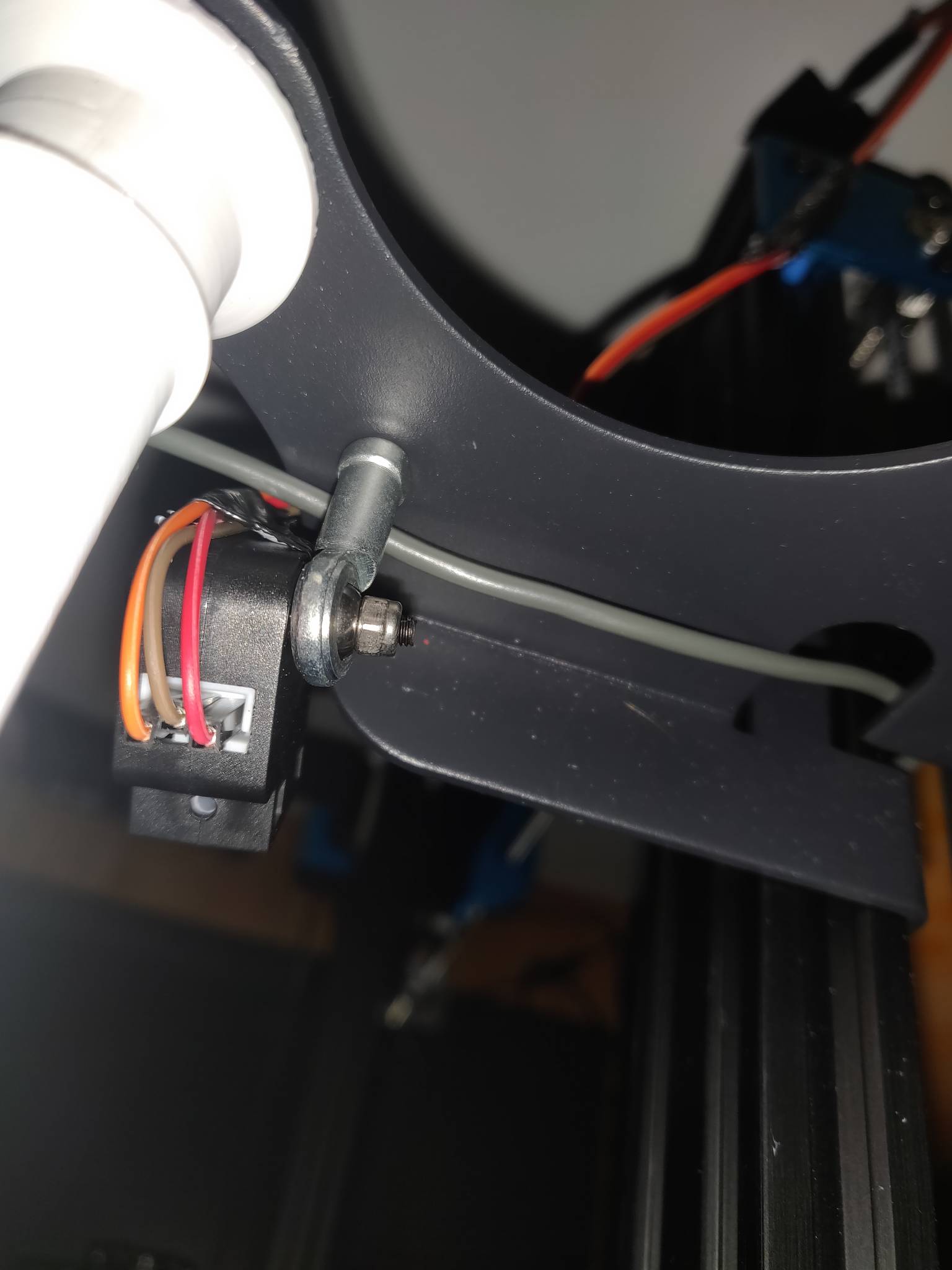

Bewlette Posté(e) Mai 10, 2020 Partager Posté(e) Mai 10, 2020 Bonjour à tous, Voici un petit tuto sur comment brancher le détecteur de filament d'origine sur votre Raspberry Pi tournant avec OctoPi. Matériel nécessaire : Un Raspberry Pi avec OctoPi installé dessus Des cables de connexion GPIO Connection du détecteur de filament au Raspberry Déconnectez le cable d'origine du détecteur Connectez les cables GPIO comme montré sur la photo (Rouge : +3.3v, Brun : Ground, Orange : Data) Connectez l'autre extrémité des cables GPIO sur le Raspberry en respectant les couleurs (Rouge : Pin 17, Orange Pin 37, Brun Pin 39) Préparation d'OctoPrint Connectez vous sur votre interface OctoPrint Allez dans les "Settings" > Plugin Manager > Get More Recherchez ceci : "Enclosure Plugin" et cliquez sur "Install" Redémarrez quand l'interface vous le demande Configuration d'Enclosure Plugin Allez dans "Settings" > "Enclosure Plugin" Cliquez sur Add Output avec les paramètres suivants Output Type : Regular IO Label : Comme vous voulez (par exemple : Filament Sensor) IO Number : 26 Toutes les cases en dessous décochées sauf pour"Active Low" et "Show button on NavBar" qui doivent être cochées. Cliquez sur Add Input avec les paramètres suivants Label : Comme vous voulez Input Type : GPIO Input Action type : Printer Input IO : 26 Input Pull Resistor : Input Pullup Event trigger : Fall Printer action : Filament change Cocher Enable and disable filament sensors Filament detection timeout : 30 Cliquez sur Save Redémarrez OctoPrint Voilà, vous êtes prêt N'oubliez pas de configurer un script en cas de pause et de reprise après pause dans OctoPrint. Voici les miens : Quand pause : ; relative XYZE G91 M83 ; retract filament, move Z slightly upwards G1 Z+5 E-5 F4500 ; absolute XYZE M82 G90 ; move to a safe rest position G1 X0 Y180 Quand sortie de pause : ; relative extruder M83 ; prime nozzle G1 E-5 F4500 G1 E5 F4500 G1 E5 F4500 ; absolute E M82 ; absolute XYZ G90 ; reset E G92 E{{ pause_position.e }} ; move back to pause position XYZ G1 X{{ pause_position.x }} Y{{ pause_position.y }} Z{{ pause_position.z }} F4500 ; reset to feed rate before pause G1 {{ pause_position.f }} 1 3 Lien vers le commentaire Partager sur d’autres sites More sharing options...

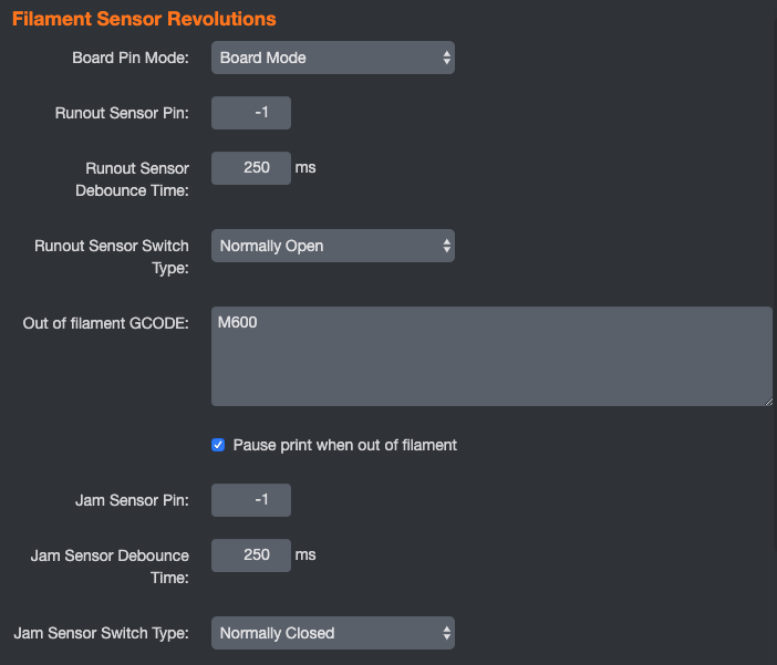

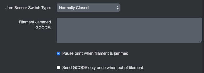

Arnotobus Posté(e) Mai 11, 2020 Partager Posté(e) Mai 11, 2020 Salut, j'avais le problème de détecteur de fin de filament inactif quand j'imprimais depuis octoprint et j'ai pu le régler sans trifouiller les branchements, avec le plugin "filament sensors revolution".J'ai une Sovol mais peut-être que ça marche sur d'autres modèles.Maintenant ça fonctionne nickel. Je fais un screenshot de la config dès que je peux. Lien vers le commentaire Partager sur d’autres sites More sharing options...
Bewlette Posté(e) Mai 11, 2020 Auteur Partager Posté(e) Mai 11, 2020 à l’instant, Arnotobus a dit : Salut, j'avais le problème de détecteur de fin de filament inactif quand j'imprimais depuis octoprint et j'ai pu le régler sans trifouiller les branchements, avec le plugin "filament sensors revolution". Maintenant ça fonctionne nickel. Je fais un screenshot de la config dès que je peux. Ah ben ça m'intéresse grandement du coup. Donc il fonctionne avec octoprint tout en étant branché sur l'imprimante ? Lien vers le commentaire Partager sur d’autres sites More sharing options...
Arnotobus Posté(e) Mai 11, 2020 Partager Posté(e) Mai 11, 2020 Voilà les paramètres à mettre dans les settings du plugin. A tester sur la Artillery mais sur la Sovol ca fonctionne bien. Lien vers le commentaire Partager sur d’autres sites More sharing options...
