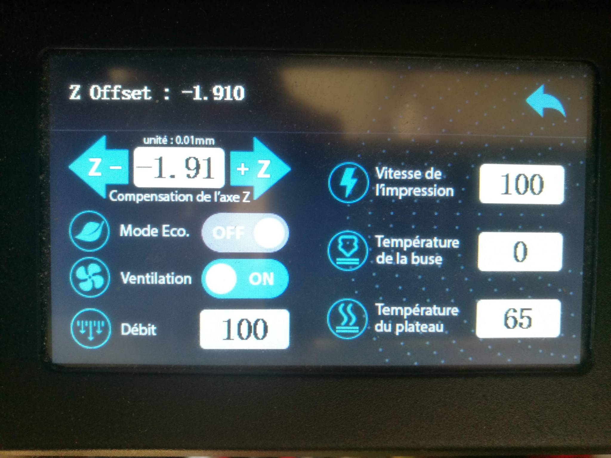

khopai Posté(e) Mai 13, 2020 Auteur Partager Posté(e) Mai 13, 2020 bon, le problème est visiblement résolu pour l'instant, mais je comprend pas, je galère pour régler ma première couche... le z offset à -1.7 est un peu trop "haut", je met -1.8 et là c'est trop écrasé..j'ai du rater une étape....j'ai le firmwire tiny machine, si quelqu'un a une bonne procédure avec ce FW, je suis preneur.... çar là ça m'emm........ j'ai fait une bonne impression à partir de cura, mais j'ai du bien coller la première couche à la laque, manque un poil de chouille ..j'ose pas toucher le BL touch, y a une visse de réglage au dessus je crois pour l'ajustement, un conseil de ce coté là serai aussi le bienvenue Lien vers le commentaire Partager sur d’autres sites More sharing options...
Minioim Posté(e) Mai 14, 2020 Partager Posté(e) Mai 14, 2020 (modifié) @khopai nickel! tu approches de la solution pour le Zoffset je ne sais pas comment tu le règles avec le firmware tiny machine (j'utilise marlin) Mais l'offset se gère généralement au centième de millimètre. Si tu as moyen de lui fournir un offset comme -1.75 il faudrait tester cette solution pour la vis de réglage je ne sais pas Peut être que ça te concerne?https://tiny-machines-3d.myshopify.com/pages/10spro Modifié (le) Mai 14, 2020 par Minioim Lien vers le commentaire Partager sur d’autres sites More sharing options...
khopai Posté(e) Mai 14, 2020 Auteur Partager Posté(e) Mai 14, 2020 au final, j'ai changé le moteur coté extrudeur (j'ai dépouillé mon ancienne geeetech a10), et depuis plus de soucis niveau axe Z, c'est revenu "smooth".. j'ai tout bien réglé le plateau à la main, puis fait un leveling, le seul truc qui me contrarie, c'est qu'avant tout ses problèmes, mon z level était à -1.7, maintenant je suis à -1.9 pour avoir une accroche correct (même si je suis satisfait à 100%, mais je suis un peu perfectionniste, j'aimerai un poil plus écrasé, mais avec tiny machin, j'ai des pas de 0.1, peut pas faire un demi)..là j'ai un impression un peu longue en route (10h env) et pour l'instant tout est nikel en qualité .... Lien vers le commentaire Partager sur d’autres sites More sharing options...
Minioim Posté(e) Mai 15, 2020 Partager Posté(e) Mai 15, 2020 @khopai excellent ! pour ton Zlevel, il suffit que tes premiers essais aient été fait avec un moteur qui fatiguait pour avoir une valeur fausse. Peut être que c'est -1.9 qui est vraiment la bonne valeur oublie la précédente. Par contre c'est dommage de ne pas pouvoir gérer les pas à moins de 0.1mm de précision Si il y a une vis de réglage sur le bltouch dans ce cas ça doit être là dessus qu'il faut jouer. Lien vers le commentaire Partager sur d’autres sites More sharing options...
juanpa Posté(e) Mai 15, 2020 Partager Posté(e) Mai 15, 2020 (modifié) Il y a 15 heures, khopai a dit : j'ai des pas de 0.1 Salut ! Oui 0.1 dans le menu Levelling mais 0.01 avec le Babystep en cours d'impression. Mets ton offset à -1.9 et quand tu lances l'impression avec le Babystep tu le descends à -1.95 après il sera enregistrer à -1.95 Modifié (le) Mai 15, 2020 par juanpa Lien vers le commentaire Partager sur d’autres sites More sharing options...
Oikos Posté(e) Mai 15, 2020 Partager Posté(e) Mai 15, 2020 il y a 20 minutes, juanpa a dit : Salut ! Oui 0.1 dans le menu Levelling mais 0.01 avec le Babystep en cours d'impression. Mets ton offset à -1.9 et quand tu lances l'impression avec le Babystep tu le descends à -1.95 après il sera enregistrer à -1.95 + 1 .... Ton poil de chouille tu l'auras en réglant Z offset en temps réel lors de l'impression en jouant avec la "compensation de l'axe Z" (ici avec Fw tiny machine) Lien vers le commentaire Partager sur d’autres sites More sharing options...
Minioim Posté(e) Mai 15, 2020 Partager Posté(e) Mai 15, 2020 ah bah voilà! ça paraissait surprenant de pas pouvoir jouer au centième sur la compensation Lien vers le commentaire Partager sur d’autres sites More sharing options...
khopai Posté(e) Mai 16, 2020 Auteur Partager Posté(e) Mai 16, 2020 yesssssssssssssssss !!!!!! je connaissais pas cette option.........j'ai retrouvé une 1er couche parfaite merci Lien vers le commentaire Partager sur d’autres sites More sharing options...
