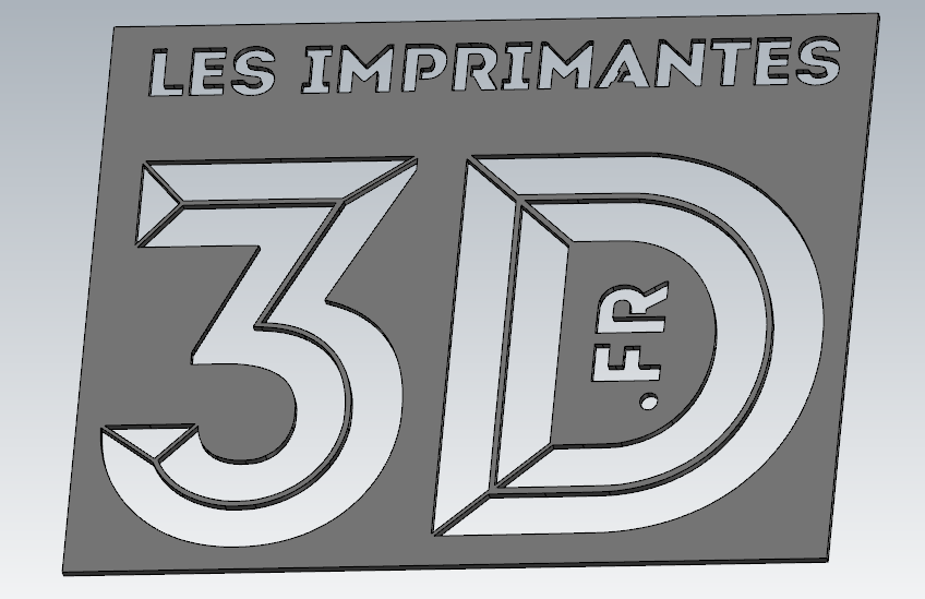

Motard Geek Posté(e) Mai 20, 2020 Auteur Posté(e) Mai 20, 2020 J'ai pensé faire les lettres "trouées" dans la plaques plutôt qu'extrudées dessus, mais je vois pas trop comment tout faire tenir sur une seule et même pièce. Sur ma photo le bleu c'est du "vide".
Titi78 Posté(e) Mai 20, 2020 Posté(e) Mai 20, 2020 (modifié) @Motard Geek Li3D-carre TITI78.dxf EDIT @Motard Geek le STL Li3D-carre TITI78.stl Modifié (le) Mai 20, 2020 par Titi78 3
Motard Geek Posté(e) Mai 20, 2020 Auteur Posté(e) Mai 20, 2020 C'est clean ça ! Moyen d'avoir un STL ? J'ai que Sketchup et TinkerCAD :s
Titi78 Posté(e) Mai 20, 2020 Posté(e) Mai 20, 2020 @Motard Geek jai edité mon message et mis le stl 1
Titi78 Posté(e) Mai 20, 2020 Posté(e) Mai 20, 2020 @Motard Geek Voici une version mieux : Li3D-carre TITI78 new.stl 2

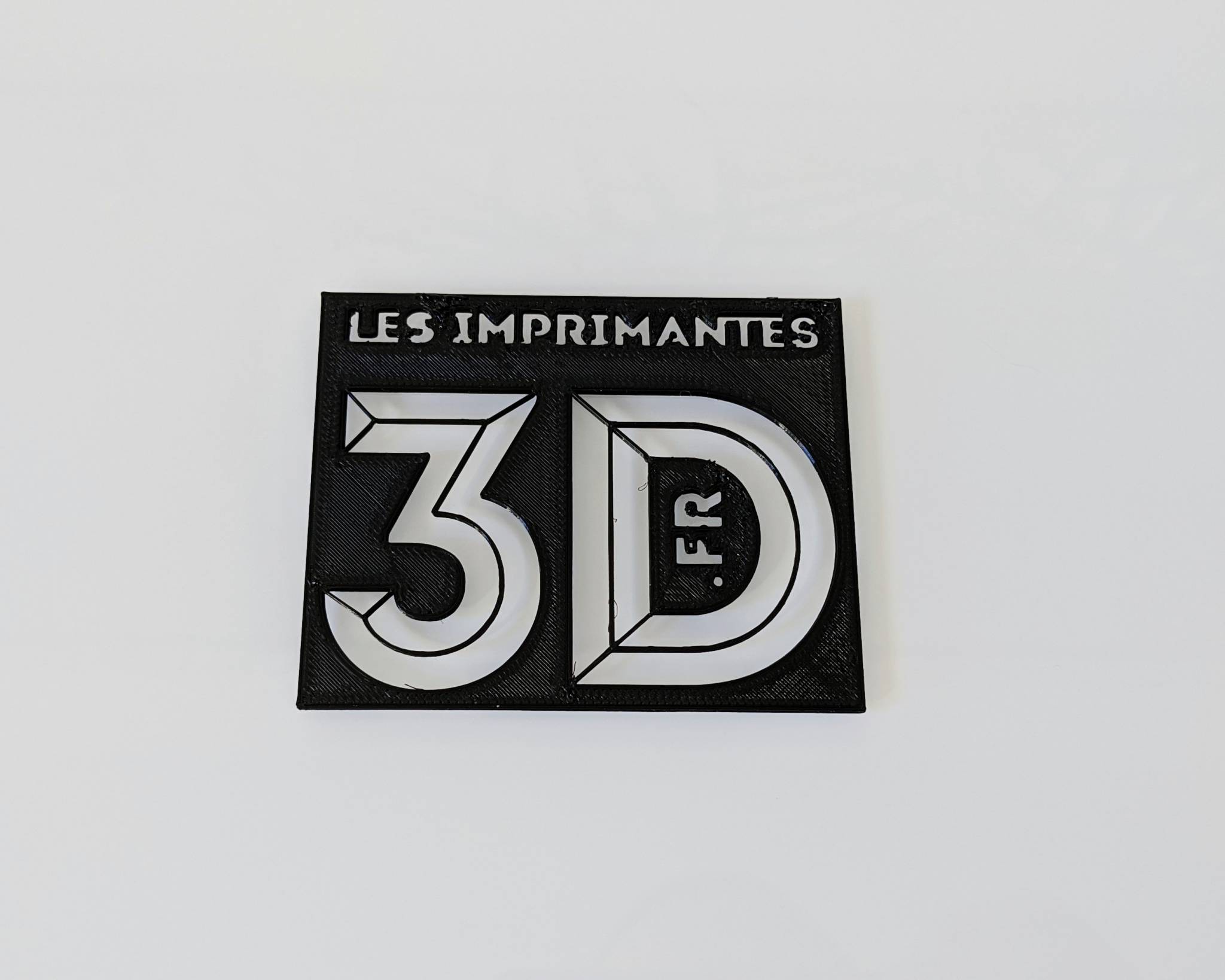

Motard Geek Posté(e) Mai 20, 2020 Auteur Posté(e) Mai 20, 2020 Top aussi pour un print en 2 couleurs (ce que j'ai encore jamais fait ). Je vais tester l'autre, merci beaucoup !
Motard Geek Posté(e) Mai 20, 2020 Auteur Posté(e) Mai 20, 2020 Va falloir que je revois mon profil peu adapté aux petits détails et que j'augmente un peu l'échelle mais j'aime bien le rendu, même s'il est pas exactement comme l'officiel 1
fran6p Posté(e) Mai 20, 2020 Posté(e) Mai 20, 2020 @Titi78 Salut, Je viens d'imprimer la version «new», le D qui contient .FR n'est pas relié au reste (il est resté collé sur le plateau ).
Titi78 Posté(e) Mai 20, 2020 Posté(e) Mai 20, 2020 Pas ni problème. Il y a une attache de 0.4 mm J'ai fait un remix 3
Titi78 Posté(e) Mai 20, 2020 Posté(e) Mai 20, 2020 (modifié) Après l'apéro le crabe farci le poulet boucané et le blanc mangé, si je peux encore ramper jusqu'à mon Pc je vous mets les fichiers avec les lettres en trou (pas facile à imprimer) et le fichier avec les lettres en bosse ( pas essayé) EDIT : Voici les 2 fichiers en trou ou bosse dans le zip Li3D-carre titi78 remix trou bosse.zip Modifié (le) Mai 20, 2020 par Titi78 3 1

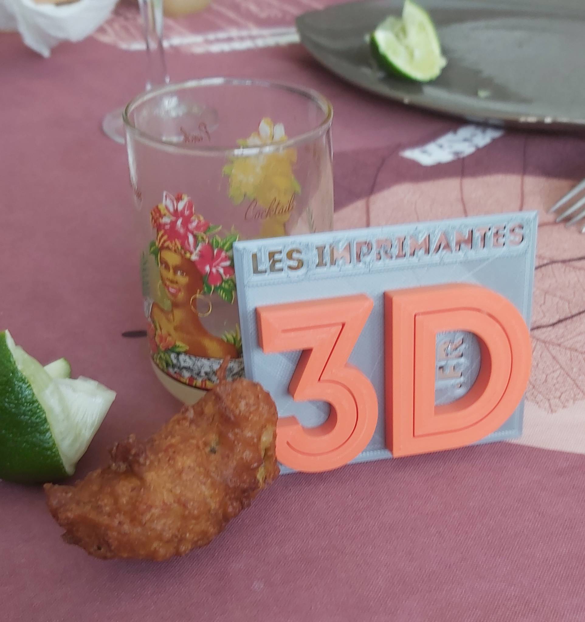

Motard Geek Posté(e) Mai 25, 2022 Auteur Posté(e) Mai 25, 2022 Comme me l'a fait remarquer @Julien, je ne m'étais encore jamais servi de ces STL pour illustrer mes tests 🫣 C'est désormais chose faite avec la Neptune 3 J'étais parti pour le faire en full Orange mais... Du coup j'ai terminé avec du gold et ça rend pas trop mal 2
pommeverte Posté(e) Mai 26, 2022 Posté(e) Mai 26, 2022 Salut, Il y a 7 heures, Motard Geek a dit : ça rend pas trop mal au niveau des couleurs oui , au niveau de l'état de surface de la couche supérieure, mouais, pas vraiment . Une p'tite calibration de l'extrudeur et un réglage du débit de la couche supérieure... avec un lissage / étirage des couches et le résultat devrait être nettement meilleur, non?
Motard Geek Posté(e) Mai 26, 2022 Auteur Posté(e) Mai 26, 2022 Ça fait partie des remarques sur la machine en effet, y'a que 85mm extrudés pour 100 demandés 1
pommeverte Posté(e) Mai 26, 2022 Posté(e) Mai 26, 2022 du coup, c'est plus tellement vrai: Le 24/05/2022 at 22:18, Motard Geek a dit : Pour le moment rien à redire sur cette machine
Motard Geek Posté(e) Mai 26, 2022 Auteur Posté(e) Mai 26, 2022 Je crois n'avois jamais eu de machine parfaitement calibrée à ce niveau ^^ Je fais d'ailleurs la réflexion à chaque fois, toutes les docs se limitent aux réglages des excentriques mais ça devrait aller plus loin 1
