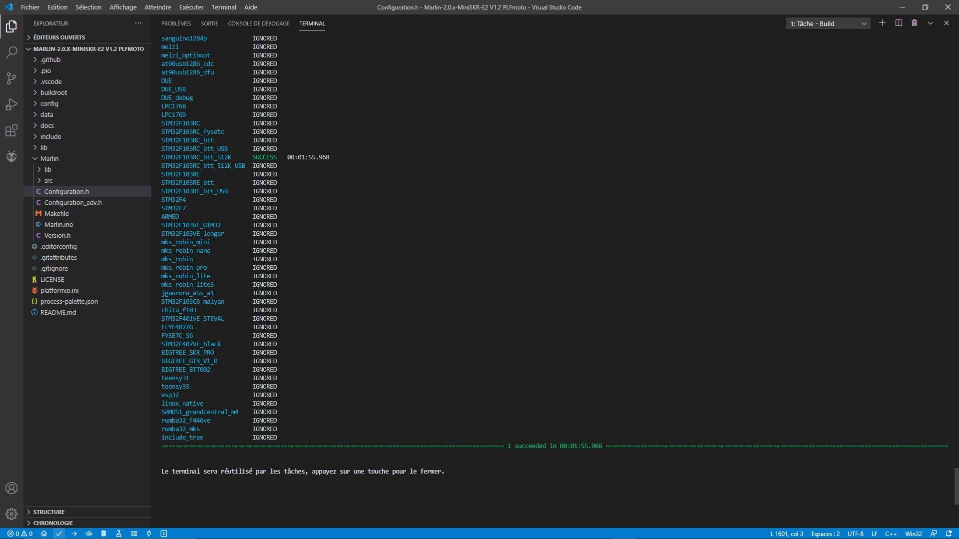

Attends, je recommence au cas ou... 😉
il y a 22 minutes, fran6p a dit :

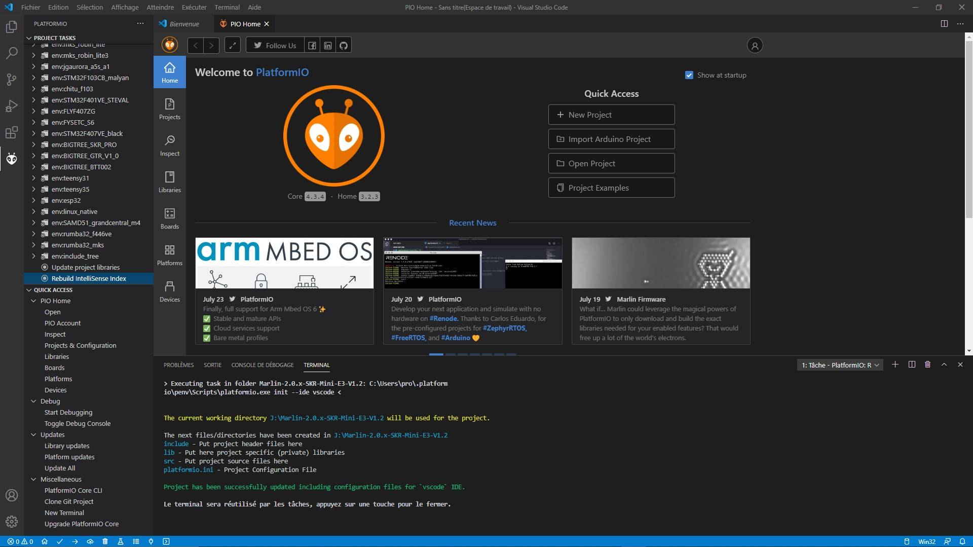

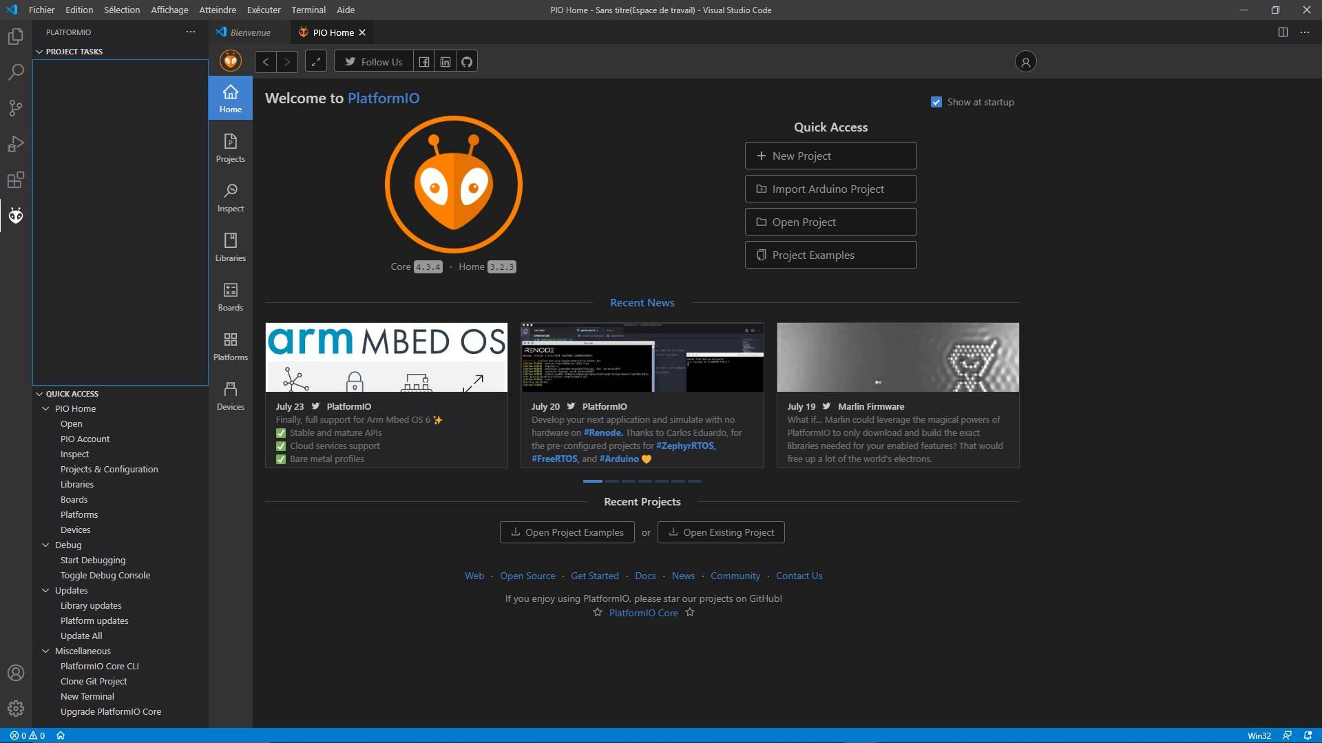

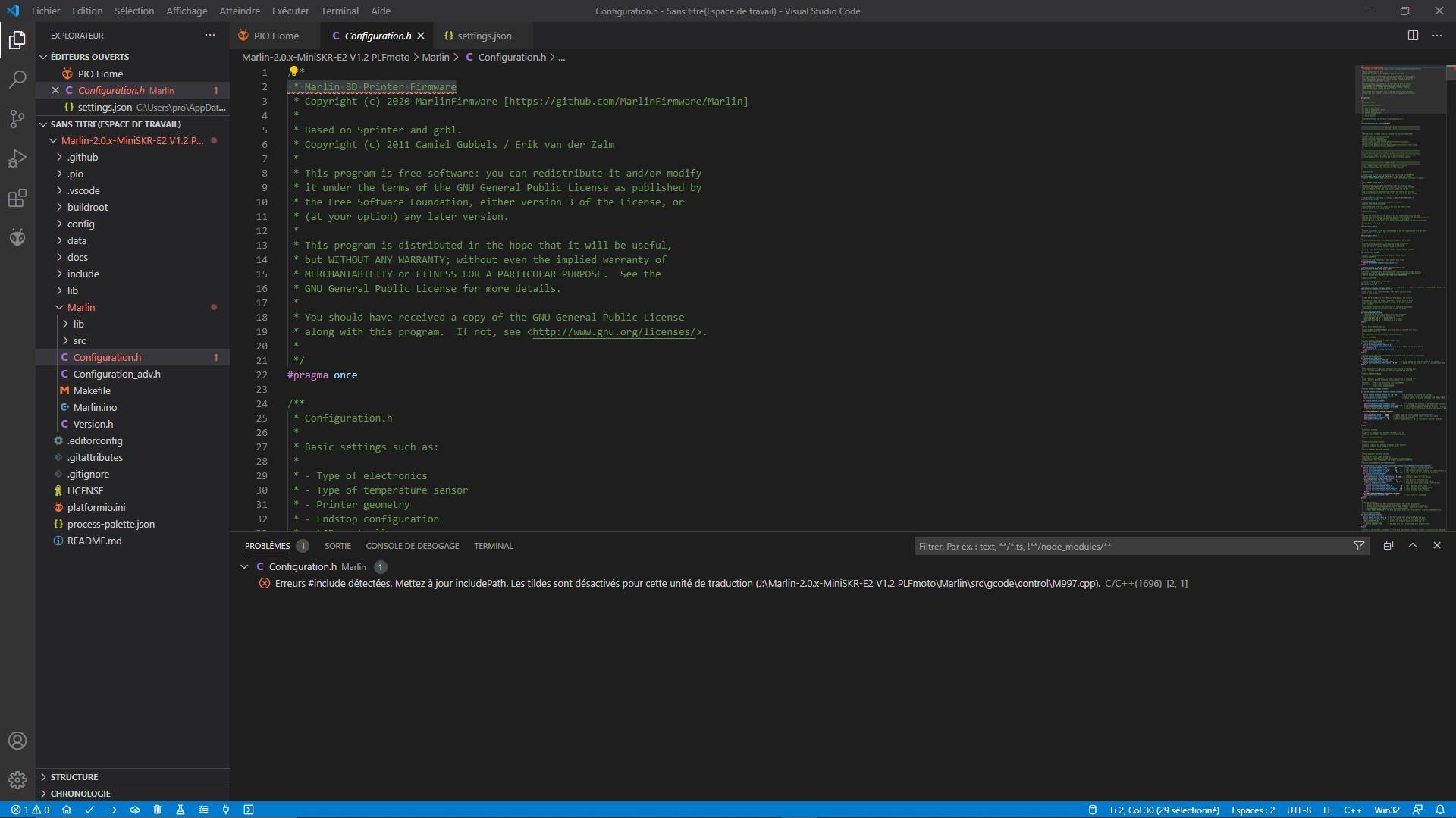

Dernière étape, «reconstruire l'Index de la bdd Intellisense» de Platformio :
Cette partie là, je ne l'ai pas !!!
Comment fait-on pour y accéder ?
Je viens d'essayer de le réinstaller, mais pareil, j'ai toujours rien dans la zone "PROJEST TASKS" 🤔
Modifié (le) par PLFmoto

Salut, c'et pas vraiment un débat, ni un problème de FW pour le coup, c'est un problème avec VSC et Platformio...
La zone est vide ?

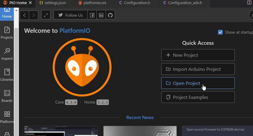

Tu as bien un projet d'ouvert ? Via PIO Home, «Open Project» :

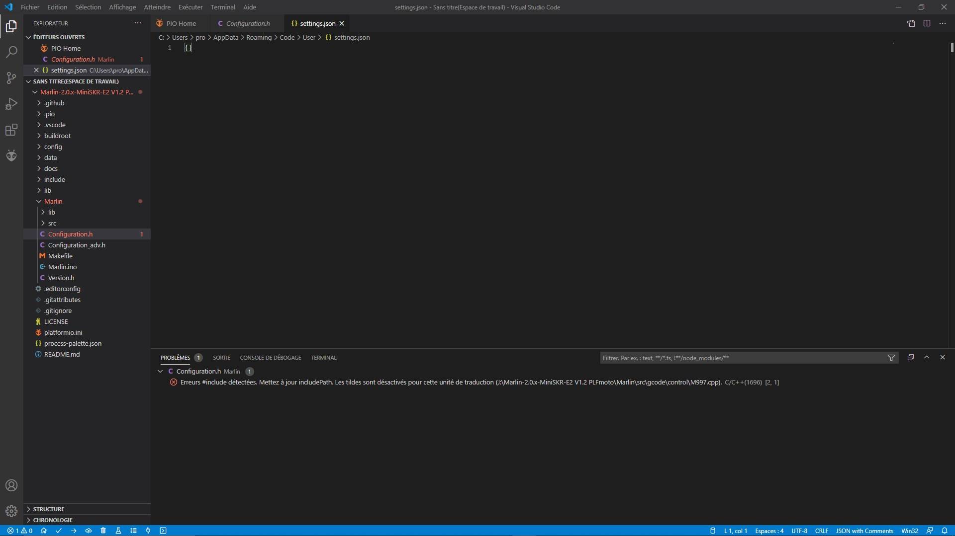

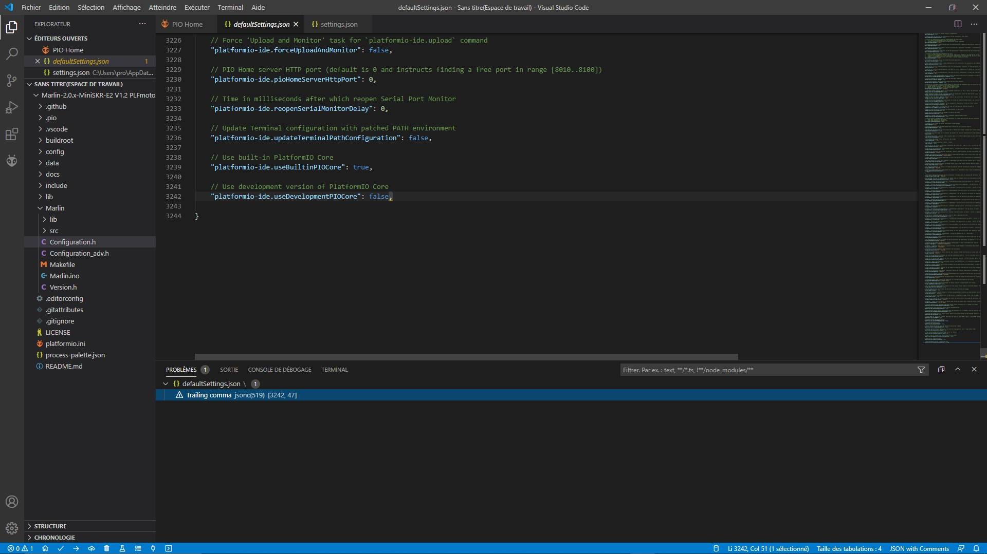

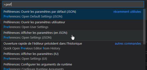

Quel est le contenu de ton settings.json ( %user%\AppData\Roaming\Code\User\settings.json)?
Si éventuellement il y avait une ligne :
Citation
"task.autoDetect": "off"
alors ferme VSC, supprime cette ligne (sauvegarde le fichier modifié) puis relance VSC.

Ah, ben voilà, il fallait me le dire qu'un projet devait être ouvert...
En général, pour les MAJ, etc, je le fait sans rien d'ouvert !!!
Je regarde de suite 😁
alors, voilà, c'est fait :
Donc, là, il n'y a plus qu'a ré-essayer de compiler...

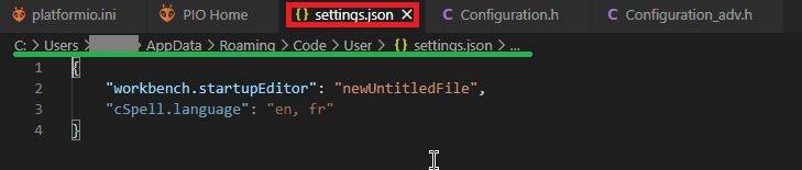

Il est dans le dossier indiqué ci-dessus (j'aurais dû écrire c:\utilisateurs\tonnomsurtonpc au lieu de %user% donc  c:\utilisateurs\tonnomsurtonpc\Appdata\Roaming\Code\ (attention le dossier Appdata est un dossier caché)).
tu peux aussi y accéder via VSC: CTRL+SHIFT+P (accès aux paramètres, saisie du début de la chaine à rechercher, choix dans la liste déroulante).
Un onglet affichant son contenu apparaitra (le chemin d'accès au fichier est précisé) :

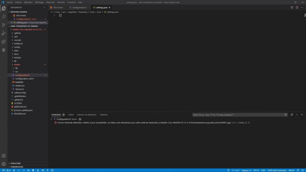

Ok, ça ne va pas te plaire et à moi non plus d'ailleurs...
Il est vide (pourtant le projet est ouvert...
Et j'ai toujours le même message :

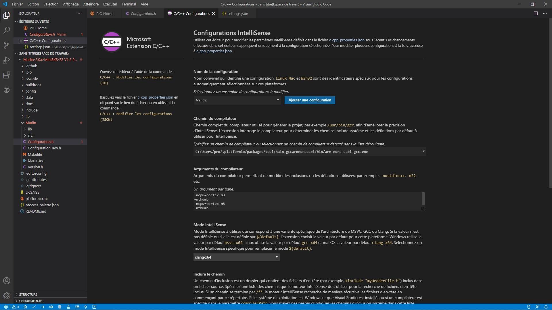

Erreurs #include détectées. Mettez à jour includePath. Les tildes sont désactivés pour cette unité de traduction (J:\Marlin-2.0.x-MiniSKR-E2 V1.2 PLFmoto\Marlin\src\gcode\control\M997.cpp).

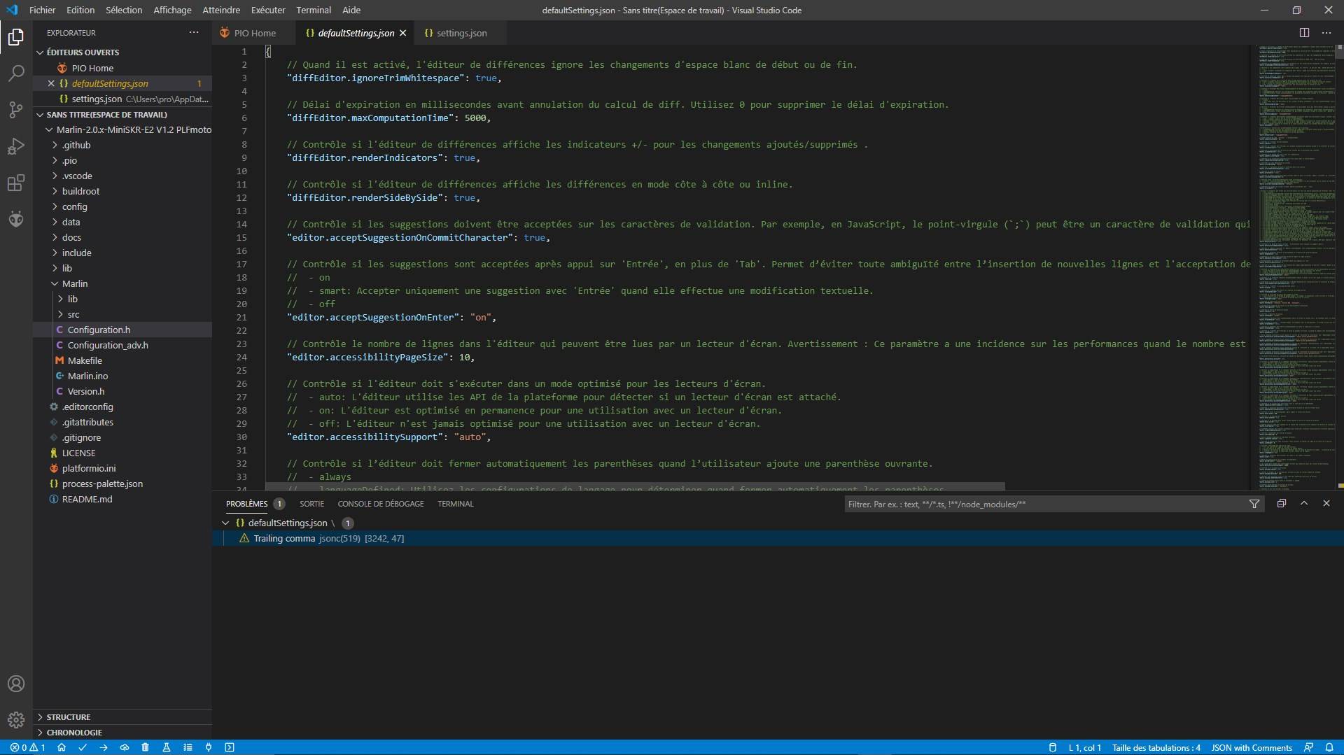

Et si je vais dans "ouvrir les paramètres par défaut", j'ai ça :
Avec ce message en bas : Trailing comma
Et si je clic dessus, j'ai ça :
C'est grave Docteur ???
il y a 4 minutes, PLFmoto a dit :
Il ne devrait pas y en avoir d'après la syntaxe «json» (pas de , avant le } terminal).
Vraiment bizarre. Là j'ai atteint mon niveau d'incompétence et je sèche.

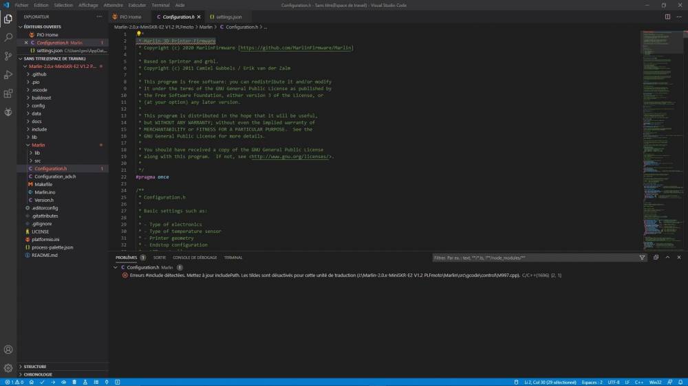

Quand je suis sur cette page :
Et que je clic sur la p'tie ampoule en haut au niveau de l'erreur,
J'arrive sur ça :
Mais c'est absolument pas mon domaine...
Tu connais quelqu'un qui serait m'aiguiller ?

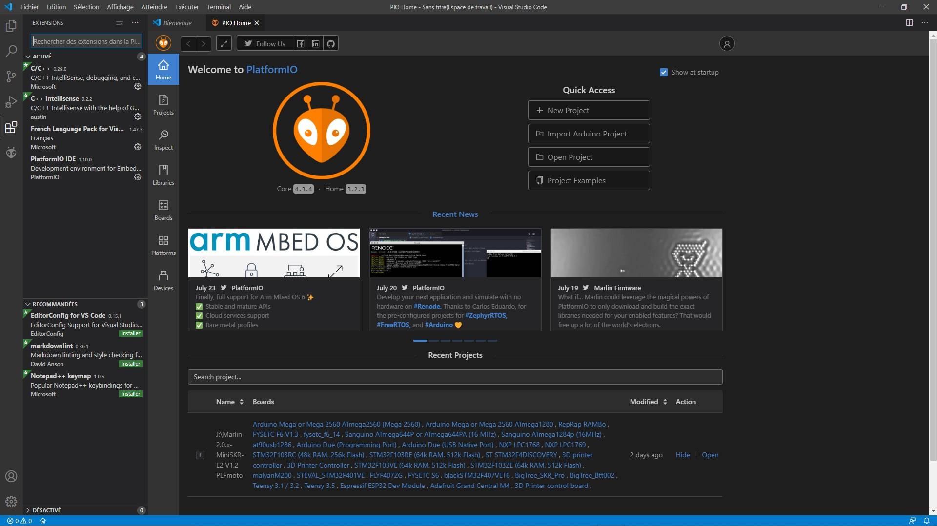

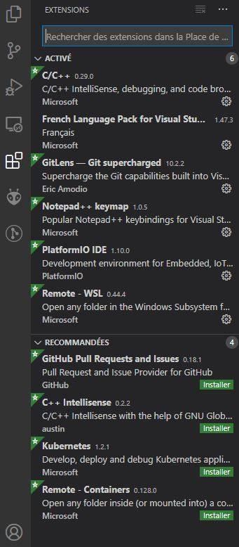

Quelles extensions sont installées sur ton VSC ?
Voici celles qui sont installées chez moi et pour lesquelles mes compilations fonctionnent (C++ Intellisense n'est pas installé 😉) :

Bon, alors, on a fait chauffer les matières grises !!!
J'ai essayé avec d'autres version de VSC, rien n'y a fait...
Et devinez-quoi, fran6p a ENCORE trouvé !!! (p-tain, trop fort le gonz 👍)

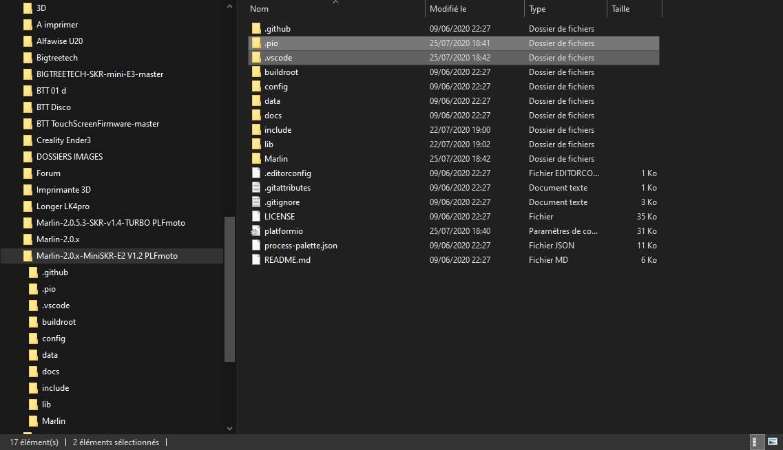

Donc, en fait, il ne faut pas prendre Marlin 2.0.5.3 car il y a un problème de configuration avec les cartes "STM32" qui a été corrigé dans la version de Marlin 2.0.5.4.

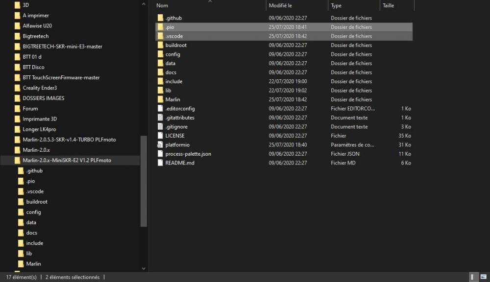

Alors, du coup, pour ne pas avoir a tout refaire depuis le débu, on peu :
Supprimer les dossiers .pio et .vscode dans l'emplacement du marlin :

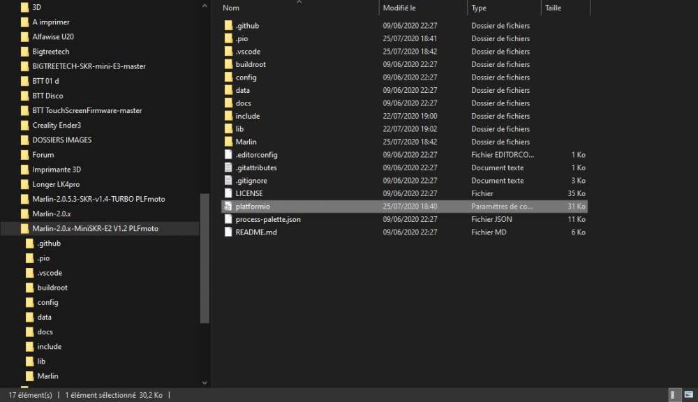

Ensuite, on télécharge la version 2.0.5.4 de Marlin et on copie le fichier platformio.ini qu'on vient écraser dans le dossier de notre Marlin :
Ensuite, on ouvre VSC et on ouvre notre Marlin modifié...
On laisse VSC bien reconstruire sa base de donnée (qu'on a supprimer pour ceux qui suivent)
Et on lance la compilation (en croisant les doigts 😇)
Et la magie a opéré 🍾🍾🍾

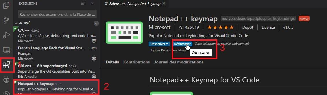

1) Pour citer / notifier un utilisateur dans ta réponse: tape l'arobase (@) puis commence à saisir son pseudo, au fur et à mesure de ta frappe tu pourras cliquer sur son pseudo (par exemple: @PLFmoto, si tout s'est bien passé, le pseudo apparait sur fond bleu foncé). Il reçoit alors une notification et peut y répondre (ou pas 😉 ).
2) dans la liste de tes extensions, tu as installé C++ Intellisense, je te conseille de la désinstaller, elle ne te servira à rien à moins que tu aies aussi installé sur ton PC les outils GNU (ce dont je doute 😉 ).
Pour désinstaller une extension, tu cliques sur son nom, une fenêtre apparaitra, clic sur le bouton «Désinstaller» pour achever l'opération.
Exemple avec mon extension ’Notepad++ keymap» (si je devais la supprimer) :
