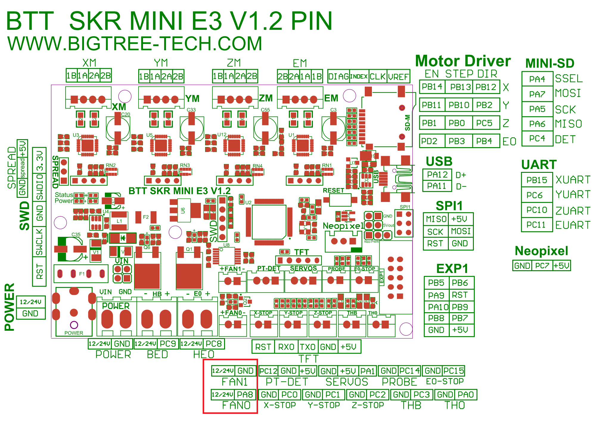

L 3 Posté(e) Mai 19, 2020 Partager Posté(e) Mai 19, 2020 (modifié) Bonjour, Je viens de commander une carte mère "Carte Bigtreetech SKR Mini E3 V1.2" pour ma Ender 3 Pro que j'attends d'ici ce week-end (la carte, hein, l'imprimante je l'ai déjà ;-). Il y a un point qui me fait douter et comme je ne veux pas faire de conn... (pardon) de bêtises avec les branchements, je viens demander votre aide. Peut-être que les détenteurs de la même carte sauront me répondre : Sur quelle prise faut-il brancher respectivement le ventilateur de la carte mère et celui de la buse ? FAN0 ou FAN1 ? D'avance merci, Laurent Modifié (le) Mai 19, 2020 par L 3 Lien vers le commentaire Partager sur d’autres sites More sharing options...
fran6p Posté(e) Mai 19, 2020 Partager Posté(e) Mai 19, 2020 Il y a 3 heures, L 3 a dit : Sur quelle prise faut-il brancher respectivement le ventilateur de la carte mère et celui de la buse ? FAN0 ou FAN1 ? Buse (refroidissement du filament) sur FAN0, c'est le seul qui peut être piloté. l'autre le FAN1 fonctionne en tout ou rien : 1 Lien vers le commentaire Partager sur d’autres sites More sharing options...

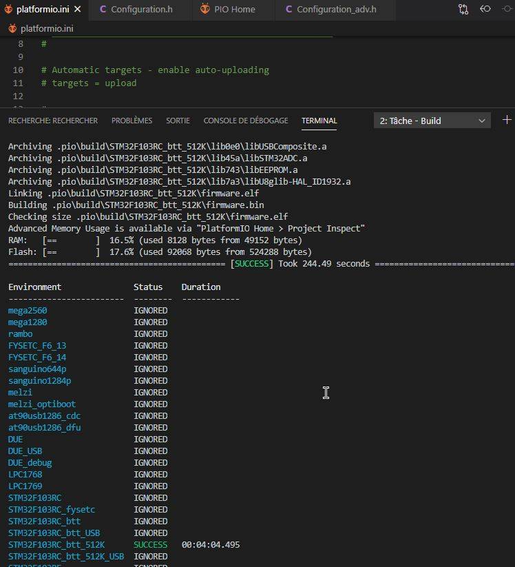

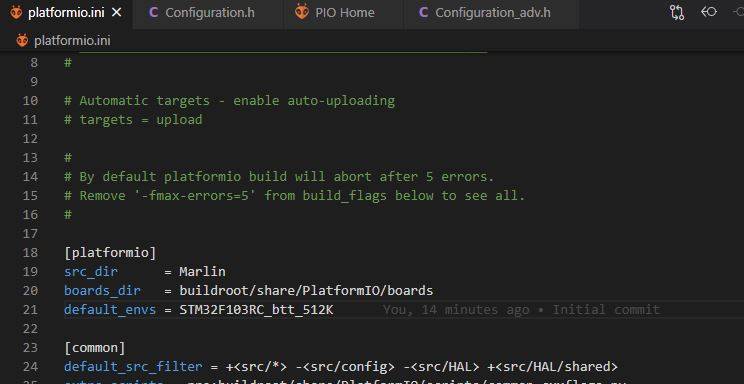

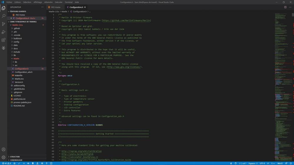

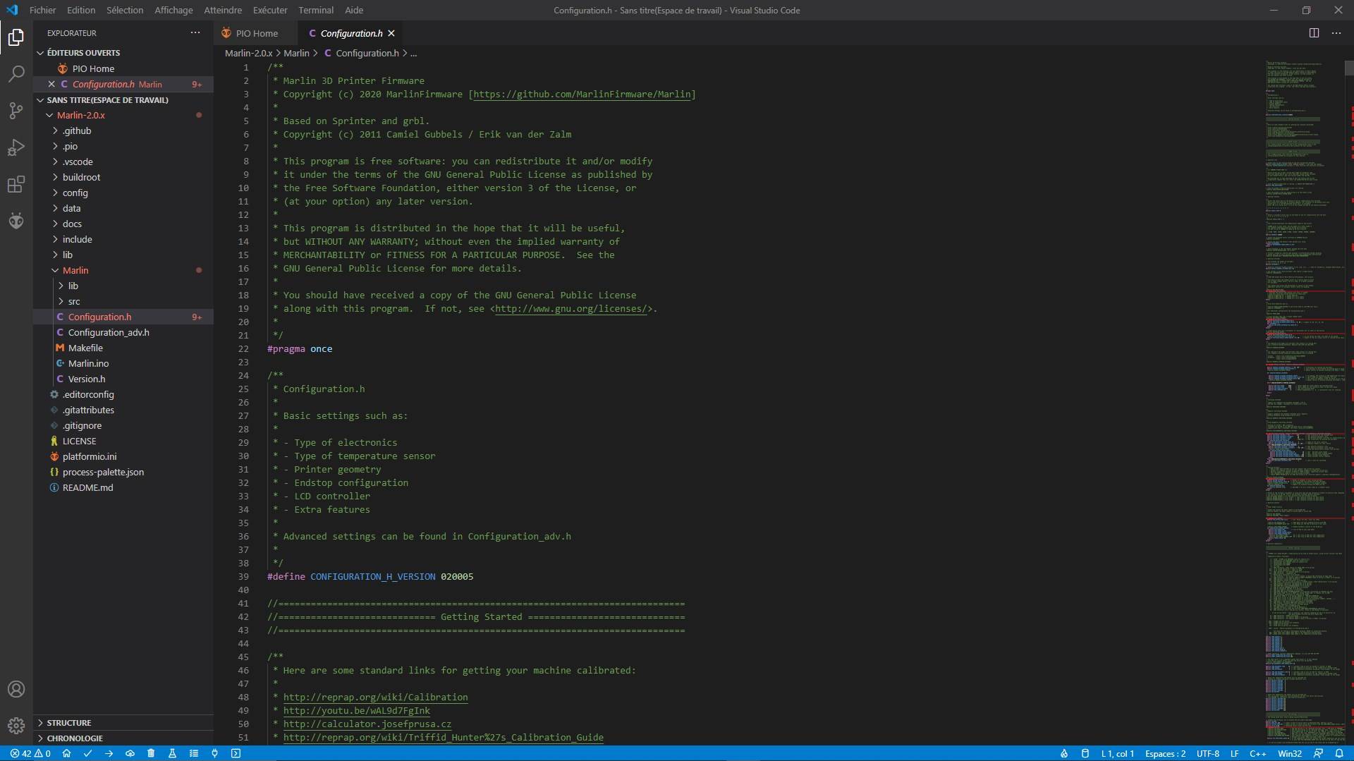

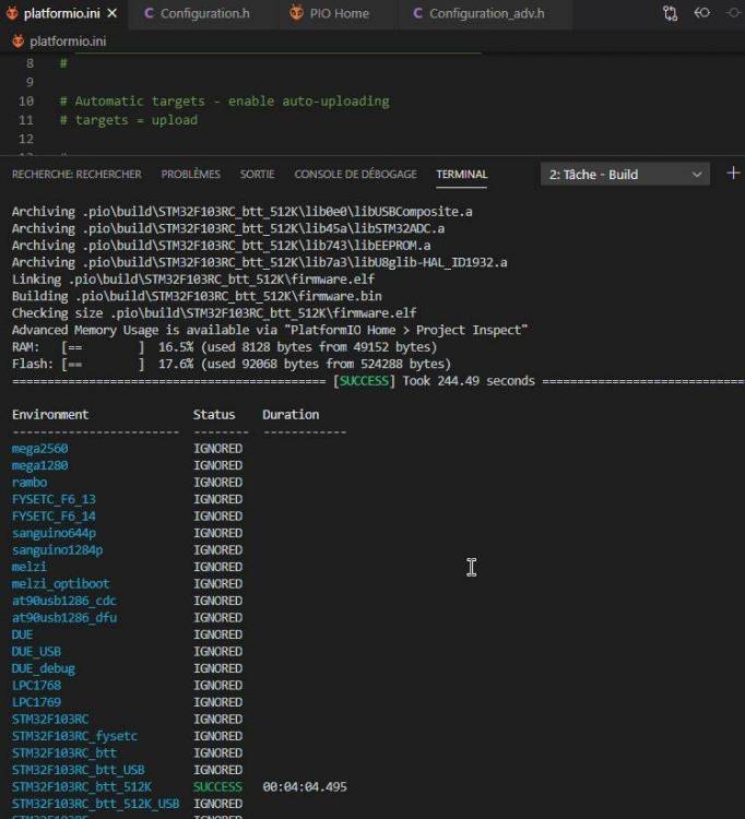

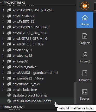

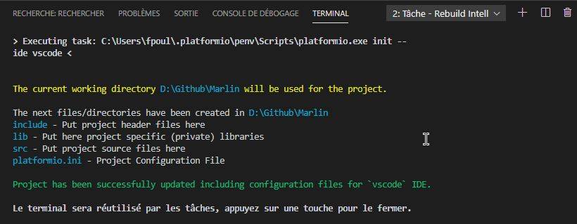

fran6p Posté(e) Juillet 23, 2020 Partager Posté(e) Juillet 23, 2020 @PLFmoto Bizarre, bizarre, bizarre Ton VSC est à jour? L'extension Platformio aussi? Quelles autres extensions as-tu ajouté à VSC (si tu en as ajouté ) ? Je viens de tester avec un Marlin 2 (pas le bugfixes) en modifiant platformio.ini : et deux trois paramètres dans configuration.h : Ca compile sans erreurs : Ca ne mange pas de pain d'effectuer les étapes ci-dessous pour tenter de remettre d'aplomb VSC: Lien vers le commentaire Partager sur d’autres sites More sharing options...

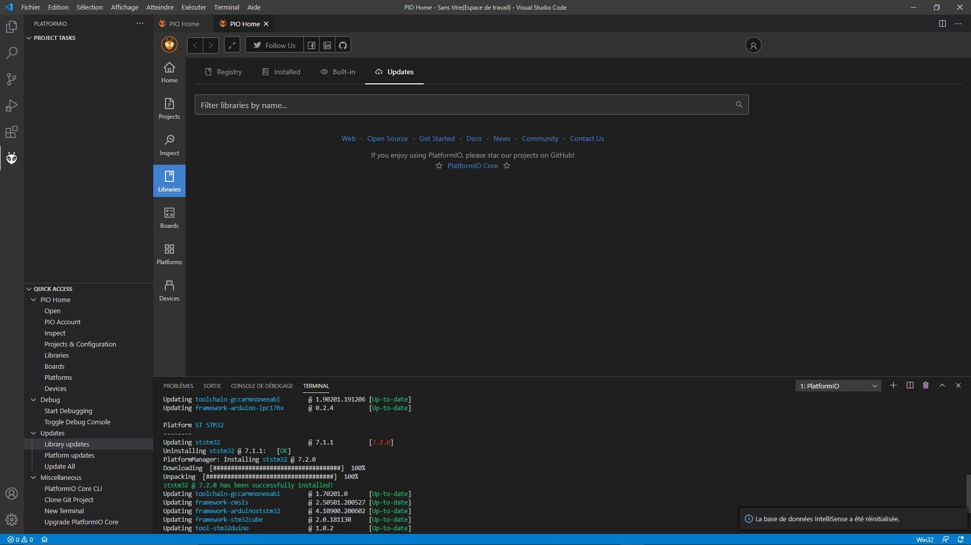

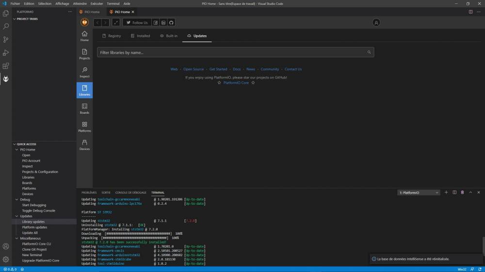

PLFmoto Posté(e) Juillet 24, 2020 Partager Posté(e) Juillet 24, 2020 (modifié) Salut, je n'ai rien rajouté et j'avais tout mis à jour hier... Je pensais comme toi à ce problème... Je viens de réinitialiser la database. Pour l'étape une : Windows PowerShell Copyright (C) Microsoft Corporation. Tous droits réservés. Testez le nouveau système multiplateforme PowerShell https://aka.ms/pscore6 PS C:\Users\pro> platformio upgrade You're up-to-date! PlatformIO 4.3.4 is currently the newest version available. PS C:\Users\pro> Pour l'étape 2 : PS C:\Users\pro> platformio update Updating contrib-piohome @ 3.2.3 [Up-to-date] Updating contrib-pysite @ 2.37.191020 [Up-to-date] Updating tool-unity @ 1.20500.200612 [Up-to-date] Updating tool-scons @ 3.30102.0 [Up-to-date] Platform Manager ================ Platform Atmel AVR -------- Updating atmelavr @ 2.2.0 [Up-to-date] Updating toolchain-atmelavr @ 1.50400.190710 [Up-to-date] Updating framework-arduino-avr @ 5.0.0 [Up-to-date] Platform NXP Arduino LPC176x -------- Updating nxplpc-arduino-lpc176x @ 0.1.1 [Detached] Updating toolchain-gccarmnoneeabi @ 1.90201.191206 [Up-to-date] Updating framework-arduino-lpc176x @ 0.2.4 [Up-to-date] Platform ST STM32 -------- Updating ststm32 @ 7.1.1 [7.2.0] Uninstalling ststm32 @ 7.1.1: [OK] PlatformManager: Installing ststm32 @ 7.2.0 Downloading [####################################] 100% Unpacking [####################################] 100% ststm32 @ 7.2.0 has been successfully installed! Updating toolchain-gccarmnoneeabi @ 1.70201.0 [Up-to-date] Updating framework-cmsis @ 2.50501.200527 [Up-to-date] Updating framework-arduinoststm32 @ 4.10900.200602 [Up-to-date] Updating framework-stm32cube @ 2.0.181130 [Up-to-date] Updating tool-stm32duino @ 1.0.2 [Up-to-date] Updating tool-ldscripts-ststm32 @ 0.1.0 [Up-to-date] Library Manager =============== Library Storage: C:\Users\pro\.platformio\lib Updating XLR8Info @ 1.1.0 [Up-to-date] PS C:\Users\pro> Par-contre, en "PROJECT TASKS", j'ai rien !!! C'est normal ça ? Ben j'ai pareil, même chose... Modifié (le) Juillet 24, 2020 par PLFmoto Lien vers le commentaire Partager sur d’autres sites More sharing options...

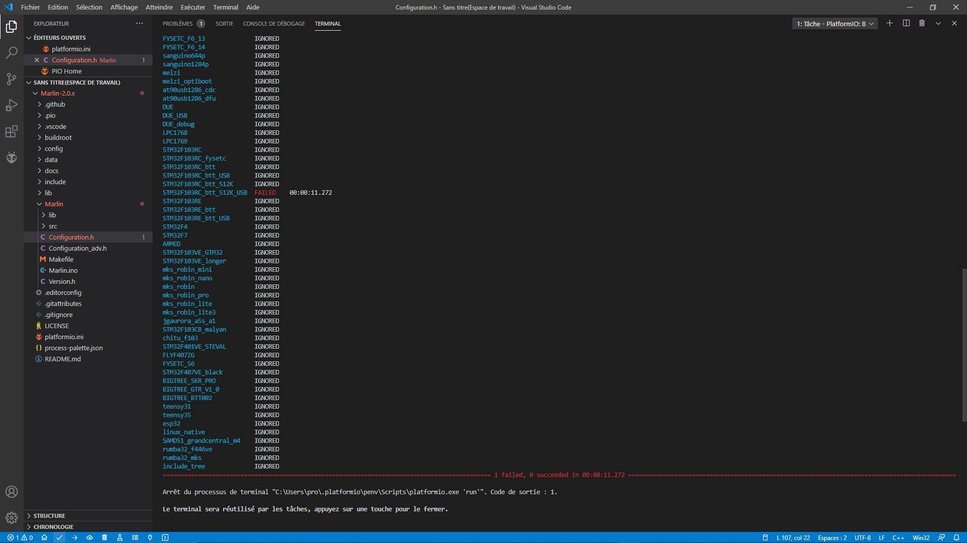

PLFmoto Posté(e) Juillet 24, 2020 Partager Posté(e) Juillet 24, 2020 (modifié) En image. J'ouvre le Marlin 2.0.5.3. Jusque là, pas de problème hormis les ENABLE qui ne lui plaisent toujours pas... Je vais dans platformio.ini et je rentre le type de carte : [platformio] src_dir = Marlin boards_dir = buildroot/share/PlatformIO/boards default_envs = STM32F103RC_btt_512K_USB Je change les ports comme toi... Et je lance la compilation... Et voilà le résultat : Avec toujours la même erreur.... Erreurs #include détectées. Mettez à jour includePath. Les tildes sont désactivés pour cette unité de traduction (J:\Marlin-2.0.x\Marlin\src\MarlinCore.cpp). Modifié (le) Juillet 24, 2020 par PLFmoto Lien vers le commentaire Partager sur d’autres sites More sharing options...
Idealnight Posté(e) Juillet 24, 2020 Partager Posté(e) Juillet 24, 2020 Pourquoi prends tu la version USB ? Lien vers le commentaire Partager sur d’autres sites More sharing options...
PLFmoto Posté(e) Juillet 24, 2020 Partager Posté(e) Juillet 24, 2020 (modifié) Là, c'est une erreur... je vais le refaire, mais je ne pense pas que ça change quelque chose... [platformio] src_dir = Marlin boards_dir = buildroot/share/PlatformIO/boards default_envs = STM32F103RC_btt_512K J'enregistre, je change les ports... et je lance la compil... In file included from j:\marlin-2.0.x\marlin\src\hal\stm32f1\hal.h:36, from j:\marlin-2.0.x\marlin\src\hal\hal.h:26, from j:\marlin-2.0.x\marlin\src\inc\marlinconfig.h:30, from Marlin\src\HAL\STM32F1\dogm\u8g_com_stm32duino_fsmc.cpp:29: j:\marlin-2.0.x\marlin\src\hal\stm32f1\fastio.h:30:10: fatal error: libmaple/gpio.h: No such file or directory 30 | #include <libmaple/gpio.h> | ^~~~~~~~~~~~~~~~~ compilation terminated. *** [.pio\build\STM32F103RC_btt_512K\src\src\HAL\STM32F1\dogm\u8g_com_stm32duino_fsmc.cpp.o] Error 1 In file included from j:\marlin-2.0.x\marlin\src\hal\stm32f1\hal.h:36, from j:\marlin-2.0.x\marlin\src\hal\hal.h:26, from j:\marlin-2.0.x\marlin\src\inc\marlinconfig.h:30, from Marlin\src\HAL\STM32F1\onboard_sd.cpp:15: j:\marlin-2.0.x\marlin\src\hal\stm32f1\fastio.h:30:10: fatal error: libmaple/gpio.h: No such file or directory 30 | #include <libmaple/gpio.h> | ^~~~~~~~~~~~~~~~~ compilation terminated. *** [.pio\build\STM32F103RC_btt_512K\src\src\HAL\STM32F1\onboard_sd.cpp.o] Error 1 In file included from j:\marlin-2.0.x\marlin\src\hal\stm32f1\hal.h:36, from j:\marlin-2.0.x\marlin\src\hal\hal.h:26, from j:\marlin-2.0.x\marlin\src\inc\marlinconfig.h:30, from Marlin\src\HAL\shared\HAL_spi_L6470.cpp:28: j:\marlin-2.0.x\marlin\src\hal\stm32f1\fastio.h:30:10: fatal error: libmaple/gpio.h: No such file or directory 30 | #include <libmaple/gpio.h> | ^~~~~~~~~~~~~~~~~ compilation terminated. *** [.pio\build\STM32F103RC_btt_512K\src\src\HAL\shared\HAL_spi_L6470.cpp.o] Error 1 In file included from j:\marlin-2.0.x\marlin\src\hal\stm32f1\hal.h:36, from j:\marlin-2.0.x\marlin\src\hal\hal.h:26, from j:\marlin-2.0.x\marlin\src\inc\marlinconfig.h:30, from j:\marlin-2.0.x\marlin\src\core\serial.h:24, from Marlin\src\HAL\shared\backtrace\backtrace.cpp:29: j:\marlin-2.0.x\marlin\src\hal\stm32f1\fastio.h:30:10: fatal error: libmaple/gpio.h: No such file or directory 30 | #include <libmaple/gpio.h> | ^~~~~~~~~~~~~~~~~ compilation terminated. *** [.pio\build\STM32F103RC_btt_512K\src\src\HAL\shared\backtrace\backtrace.cpp.o] Error 1 Toujours pareil... Modifié (le) Juillet 24, 2020 par PLFmoto Lien vers le commentaire Partager sur d’autres sites More sharing options...

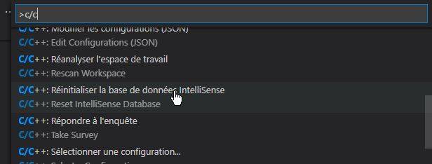

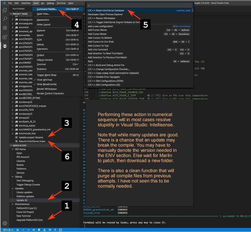

fran6p Posté(e) Juillet 24, 2020 Partager Posté(e) Juillet 24, 2020 (modifié) @PLFmoto Dans mon image de «réparation de VSC», tu as bien réalisé les étapes 4. 5 et 6: Etape 4 => Menu «Affichage» (View en angliche) Etape 5 => La zone de recherche s’affiche Saisir les premiers caractères à chercher puis faire défiler la liste déroulante pour sélectionner «C/C++: Réinitialiser la bdd Intellisense» Une fois celle-ci sélectionnée, l'action est réalisée, en bas à droite de la fenêtre devrait s'afficher : Dernière étape, «reconstruire l'Index de la bdd Intellisense» de Platformio : La zone «terminal» doit afficher un truc du genre : Normalement ces étapes permettent de résoudre les problèmes de la foutue BDD Intellisense de Microsoft (pas si intelligente que ca puisqu'il faut de temps en temps la remettre d'aplomb). La fermeture de VSC puis la réouverture permet elle-aussi de régler des problèmes. Sinon pas plus d'idée car mon VSC avec un Marlin (2.0.5.4) et les réglages de base pour une SKR E3 mini compile sans erreur, donc bizarre. Modifié (le) Juillet 24, 2020 par fran6p Lien vers le commentaire Partager sur d’autres sites More sharing options...
