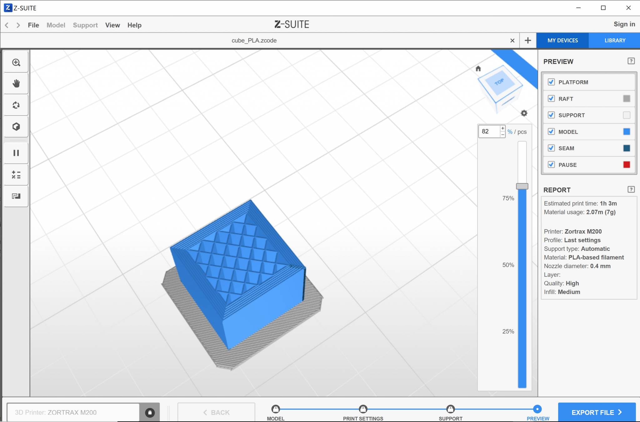

Herve64 Posté(e) Mai 19, 2020 Partager Posté(e) Mai 19, 2020 (modifié) Bonsoir, Que pensez vous du slicer Z-SUITE ? Comment la société ZORTRAX a pu associer ses machines à ce slicer unique et dédié qu'est Z-SUITE? Ce slicer est tellement simpliste qu'il ne profite pas aux performances de la machine.... les résultats du couple ZORTRAX / Z-SUITE sont en retrait par rapport au couple ENDER 3 / CURA.... Possédant une M200 il est quand même triste de devoir réaliser les pièces qui doivent avoir un rendu parfait avec une ENDER 3 !!! qui coûte quand même 10 fois moins cher ! tout ça à cause du slicer qui ne s'adapte pas à toutes les pièces et sur lequel on a qu'un choix de paramètres plutôt ...."light" ! Modifié (le) Mai 19, 2020 par Herve64 Lien vers le commentaire Partager sur d’autres sites More sharing options...

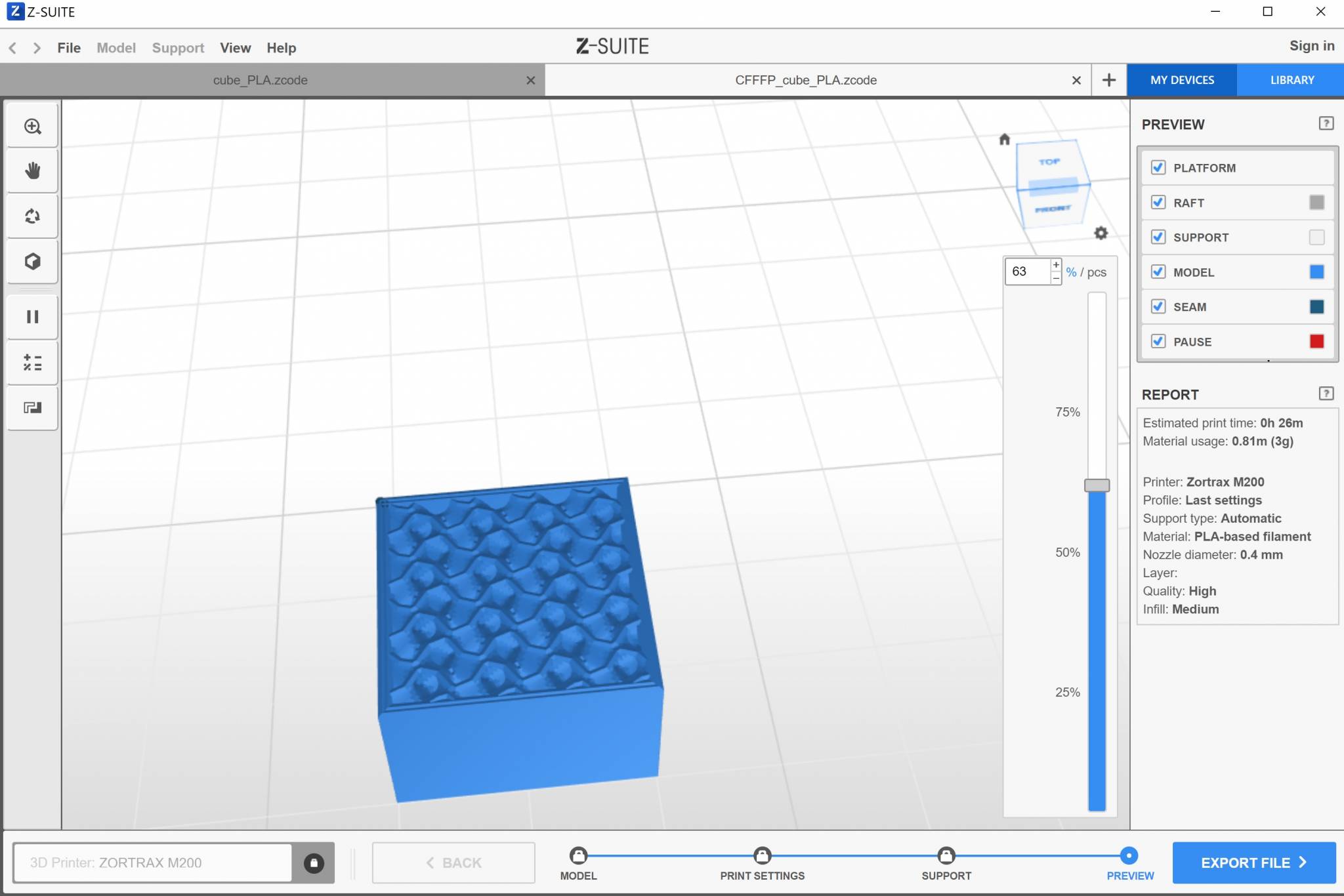

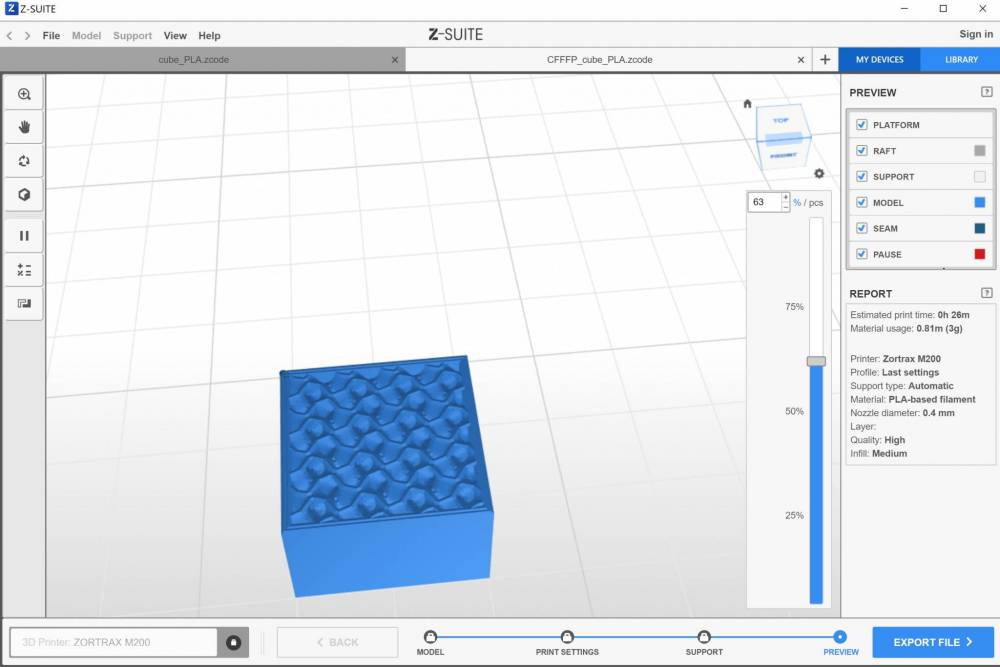

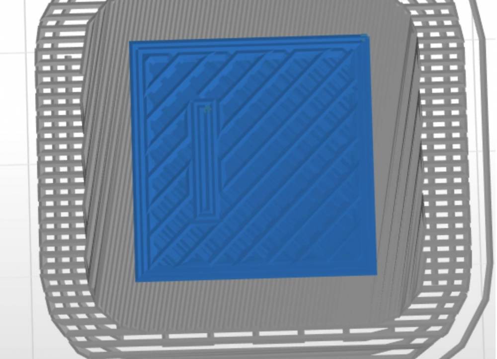

DBC3D Posté(e) Mai 26, 2020 Partager Posté(e) Mai 26, 2020 Hello, Je suis tout à fait d'accord sur le fait que Z-Suite ne permet pas le 1/10ème des réglages d'autres Slicer mais pour autant, je n'ai pas encore eu à me plaindre de ce qu'il produit. En général, je trouve le slicing mieux fait que sous S3D par exemple; à filament et orientation identiques, les pièces qui sortent de la M200 sont souvent plus résistantes (à nombre de contour égal) Pour la gestion des périmètres par contre, ça c'est vraiment mauvais, il n'y a pas d'autres mots. De plus, par exemple, il a Thin Wall Settings qui n'est disponible que sur les versions "Plus", c'est vraiment nul, dans la mesure où ce n'est surement pas le matériel qui limite. Par habitude et par besoin parfois, j'ai pris l'habitude de faire des hack sur mes pièce afin d'influencer le slicer pour qu'il produise ce que je veux. Exemple : Un cube 20x20 tout bête dans Z-Suite, à gauche normal, à droite avec une parois "renforcée" (doublée) via un de ces hacks: Au final, je contrôle mieux qu'avec des paramètres de Slicer, mais au prix d'un boulot plus important dans la modélisation Lien vers le commentaire Partager sur d’autres sites More sharing options...
Herve64 Posté(e) Mai 26, 2020 Auteur Partager Posté(e) Mai 26, 2020 Merci @DBC3D pour ton intervention, Tu parles de hack, c'est dans la manière de traiter ton cube (par exemple) dans ton logiciel de 3D ? Ce sont des renforts que tu crée toi même.... Pour ce qui est de la solidité des pièces, il n'y a rien à redire, de ce côté là, Z-SUITE fait le boulot correctement... Lien vers le commentaire Partager sur d’autres sites More sharing options...

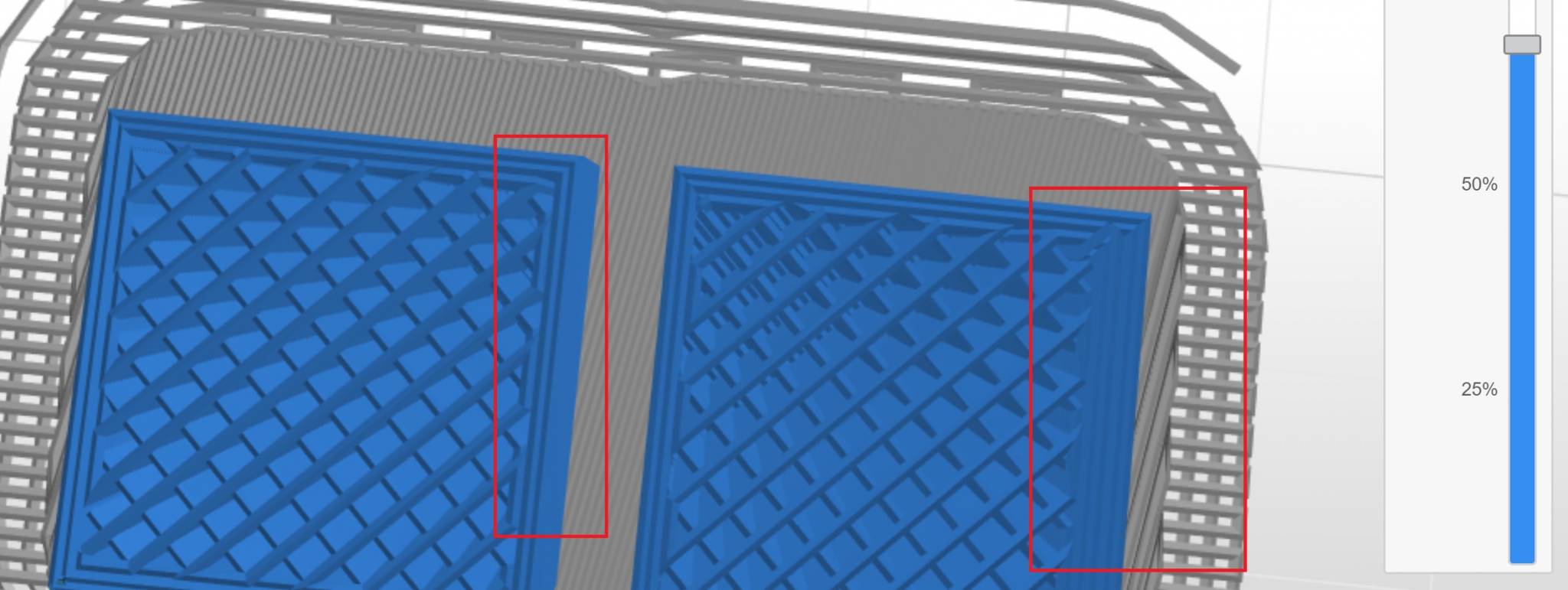

DBC3D Posté(e) Mai 26, 2020 Partager Posté(e) Mai 26, 2020 (modifié) Je modifie mon modèle en fait. Dans les 2 cas, il s'agit à la base d'un cube plein (je l'ai fait à la va vite pour illustrer ma réponse, le résultat n'est pas optimal mais je l'espère assez parlant) Pour celui de droite j'ai "enlevé" par soustraction un cube de de 18mm en Y et Z et de 0.01mm en X à 1mm à l'intérieur du bord de la parois. J'appelle ça faire une micro incision (c'est mon jargon perso, ça porte peut-être un nom plus adapté) Au final, la précision des imprimantes étant ce qu'elle est, les 0.01mm sont imperceptibles mais le Slicer voit ça comme un trou et génère ainsi les périmètres autour. Par exemple, en faisant ça au milieu de la pièce ça donne : De plus, je fais en sorte que cette 'incision" ne coupe pas les couches supérieures et inférieures, afin de préserver l'aspect extérieur de la pièce (et aussi son intégrité, en conservant un top et un bottom uniformes) Je l'ai dit, c'est un hack, y a pas d'autres mots... (et si sur un cube c'est facile à faire, ce n'est pas le cas pour toutes les pièces) Modifié (le) Mai 26, 2020 par DBC3D Lien vers le commentaire Partager sur d’autres sites More sharing options...

DBC3D Posté(e) Mai 26, 2020 Partager Posté(e) Mai 26, 2020 (modifié) J'ai fait un petit essai sous S3D (la dernière fois que j'ai utilisé Cura, ça commencer vraiment à dater, il faudra que je m'y remette !) Procédure: On charge le profil dans S3D On slice l'objet On le sauvegarde quelque part On lance g2z (il y a une interface graphique) On fait un drag & drop du fichier .gcode sur g2z La conversion se fait automatiquement et un fichier zcode est généré Et on obtient par exemple ça (toujours mon cube, mais avec 5 périmètres histoire de faire un truc que ne permet pas Z-Suite : Je n'ai pas testé d'imprimer le fichier, je verrai ce week-end, je suis en déplacement. EDIT: Le même dans Z-Suite avec Cura comme slicer (infill Gyroid, sans raft) : Modifié (le) Mai 26, 2020 par DBC3D Ajout test Cura Lien vers le commentaire Partager sur d’autres sites More sharing options...

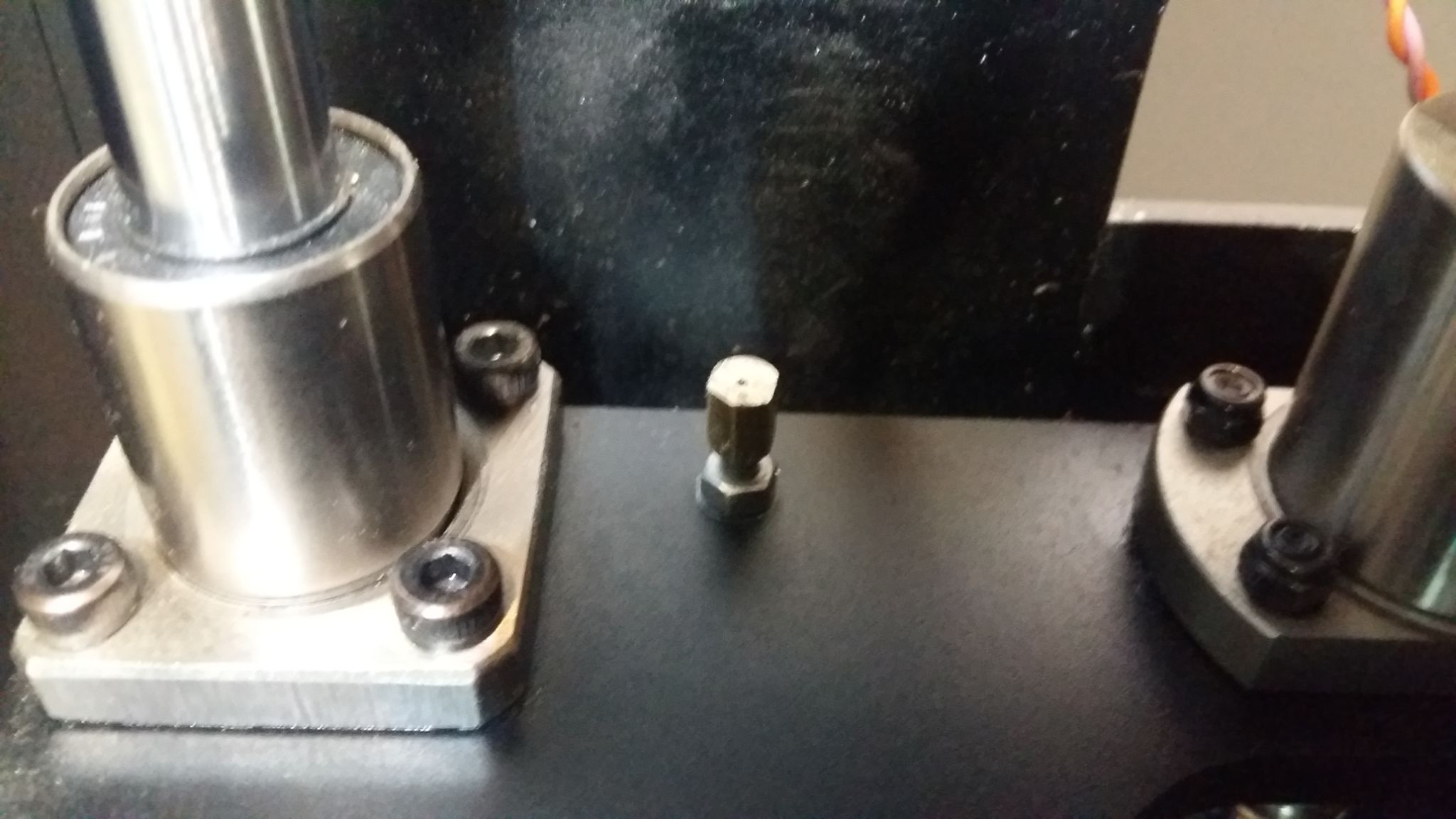

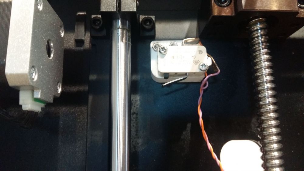

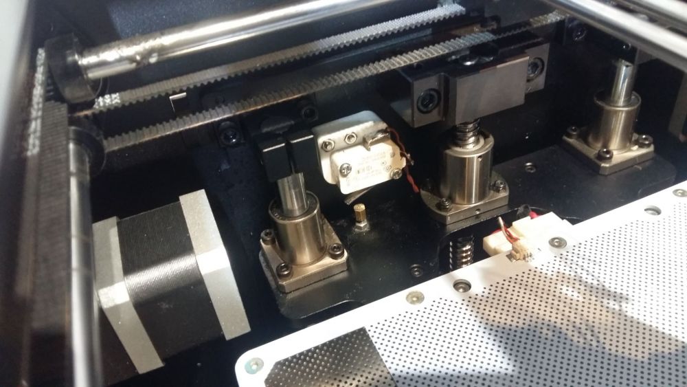

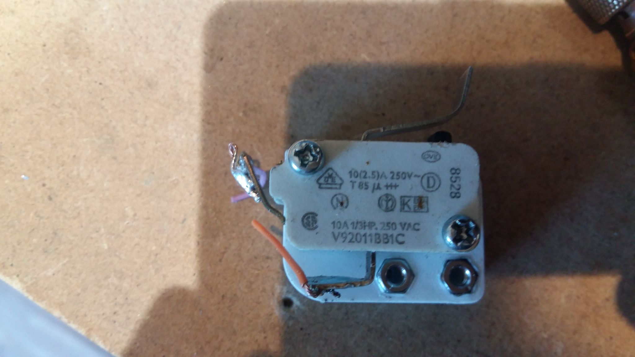

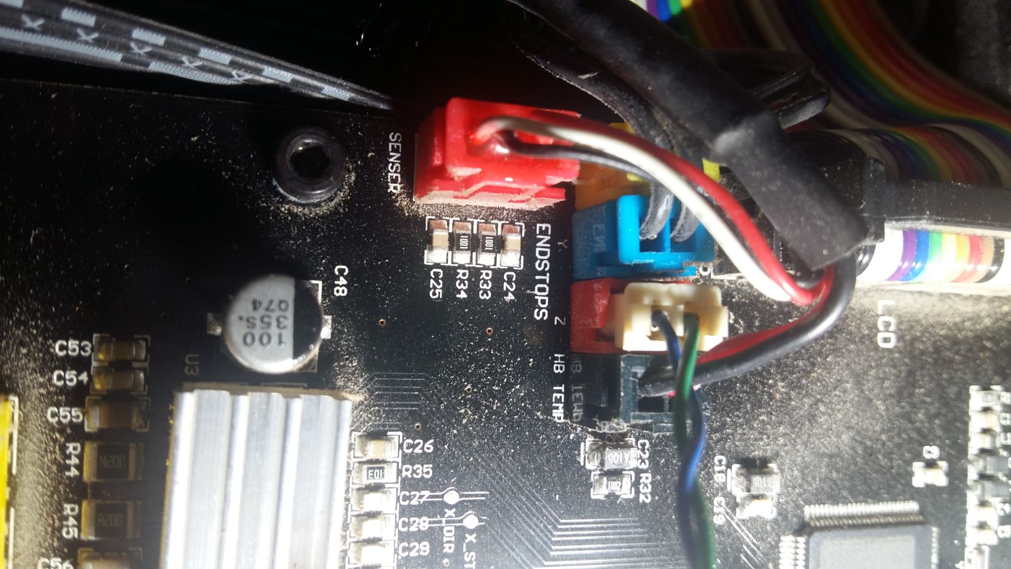

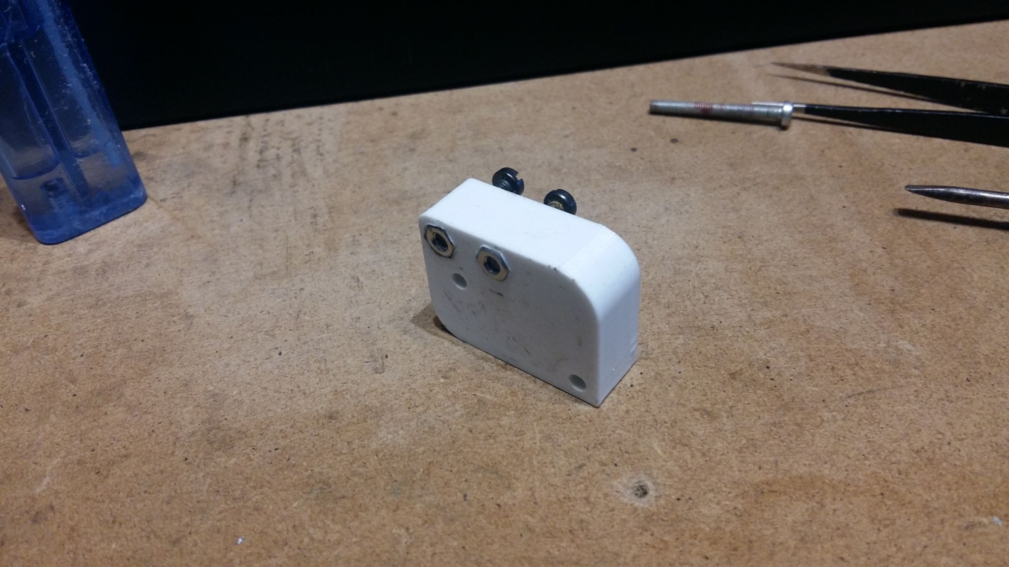

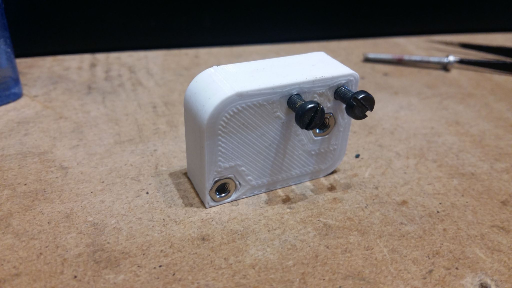

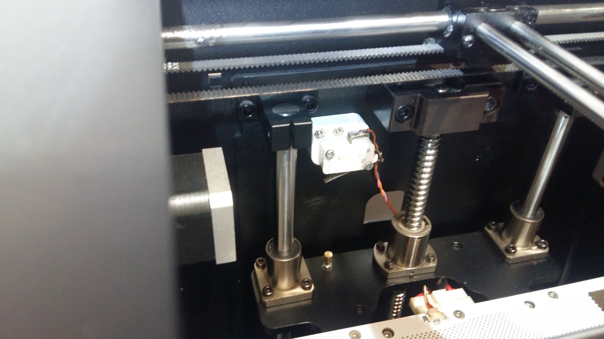

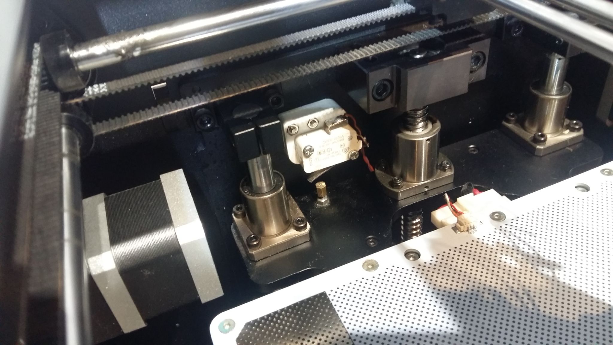

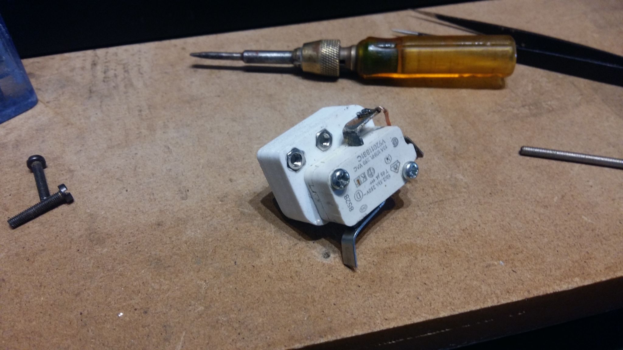

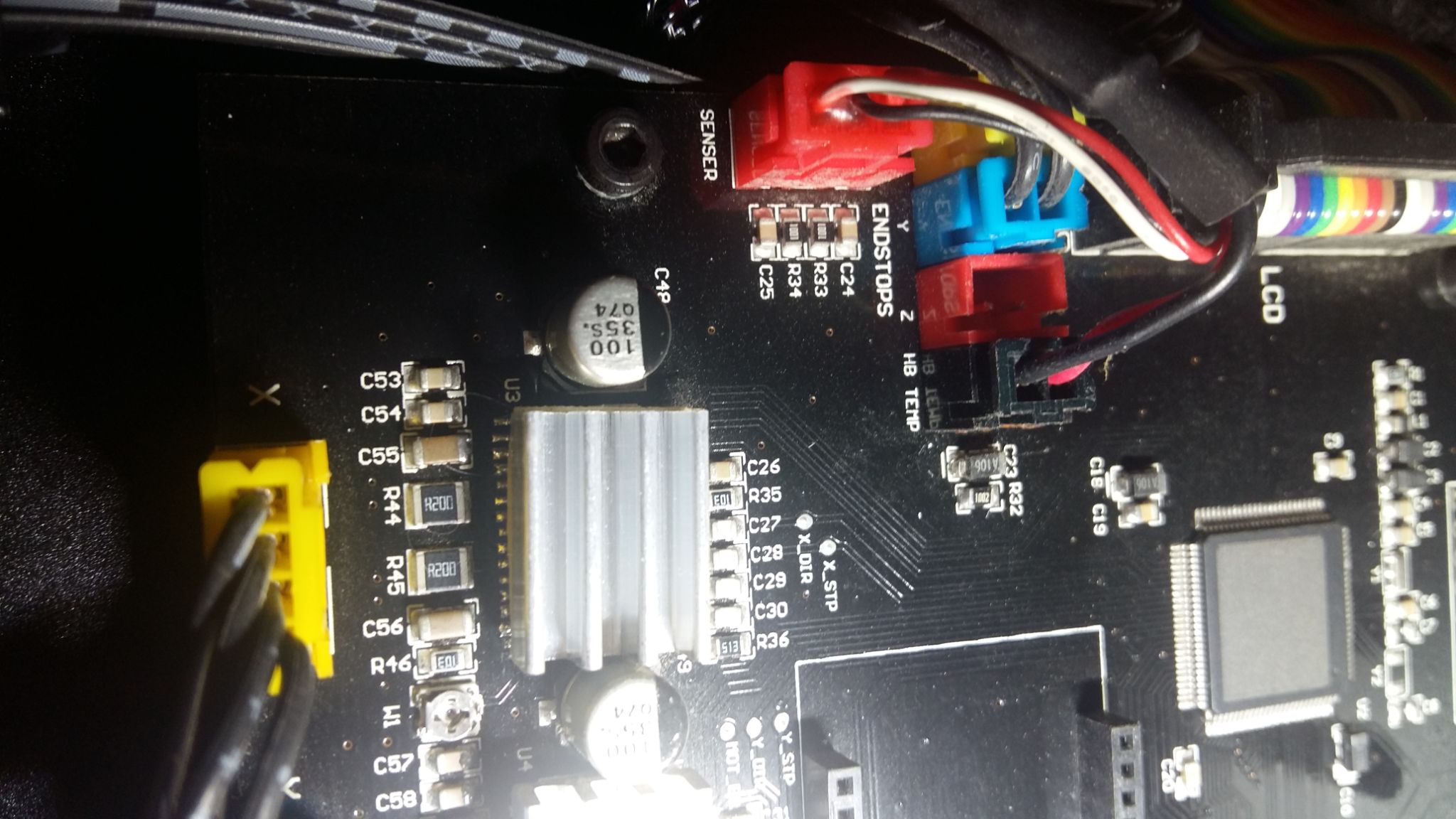

Herve64 Posté(e) Novembre 24, 2020 Auteur Partager Posté(e) Novembre 24, 2020 Bonjour, Pour ceux qui se décideraient à franchir le pas, la transformation est simple et tout est déjà prévu pour cela... La seule chose à se procurer est un contacteur fin de course... pour le reste, un peu de fil et une connexion double broches (type ventilateur de PC). 1/ Coucher la ZORTRAX et dévisser les 4 boulons du panneau bas, débrancher le ventilateur et mettre le panneau de côté 2/ Repérer la connexion libre (borne rouge) sur le haut de la carte mère. Elle est marquée "EndsStops" "Z" 3/Connecter la prise (type ventilateur) et faire passer le fil par un des passages communiquant vers le plateau 4/ Remettre la plaque basse en ayant pris soin de reconnecter le ventilateur 5/ Remettre la ZORTRAX droite, le reste se passe en haut... 6/ Réaliser une petite pièce (fichier STL joint ) 7/ Fixer le fin de course sur l'entretoise imprimée et souder les fils sur les deux connexions haute et centrale, la basse doit rester libre (car elle établit le contact en position repos) 8/ Positionner le tout au niveau des deux trous fraisés sur le haut du panneau arrière 9/ Positionner alors une vis Ø3mm dans le trou qui se trouve sur le châssis du plateau (il n'est malheureusement pas fileté, donc placer un écrou côté supérieur afin qu'en réglant le manchon supérieur pour affiner le déclenchement, la vis ne se sorte pas ou ne tourne pas) Trouver un petit manchon qui permette de modifier ce réglage en fonction que l'on imprime avec ou sans le verre sur le bed perforé Lien vers le commentaire Partager sur d’autres sites More sharing options...
Herve64 Posté(e) Novembre 24, 2020 Auteur Partager Posté(e) Novembre 24, 2020 Avec le fichier STL, c'est mieux..... SuppFinCourse-Z.stl Lien vers le commentaire Partager sur d’autres sites More sharing options...

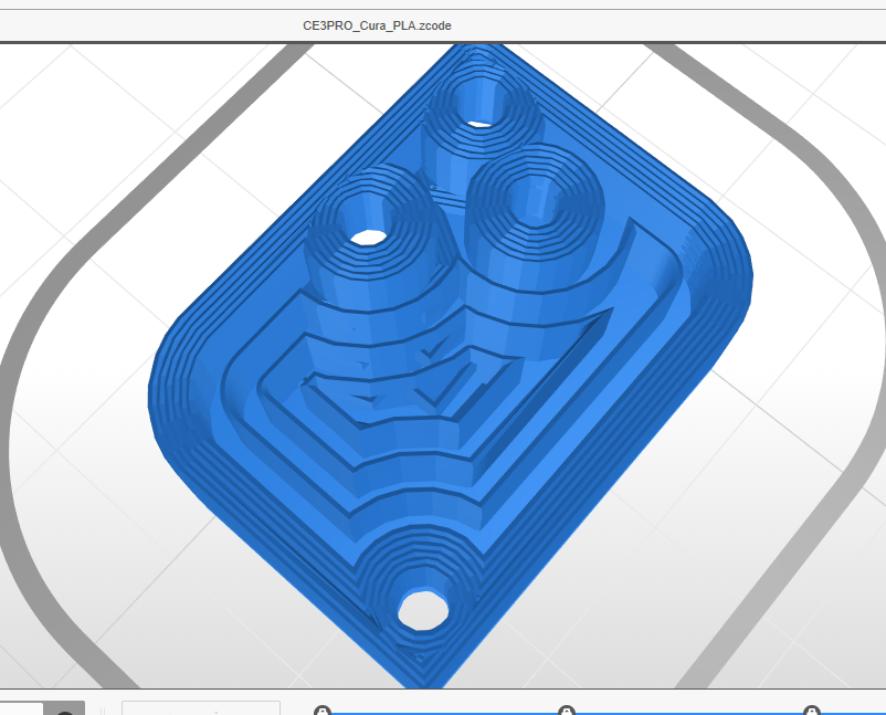

Herve64 Posté(e) Novembre 25, 2020 Auteur Partager Posté(e) Novembre 25, 2020 (modifié) Le 26/05/2020 at 14:01, DBC3D a dit : J'ai oublié de mentionner un truc. Dans la mesure où je ne l'utilise pas je n'y pense jamais :https://www.dropbox.com/sh/cgt3evjontdbpjm/AADYV5T384EDeFjAgKgIB5kha?dl=0 C'est un programme qui convertit du g-code en z-code. Il y a des profils fournis pour S3D, Cura, ... Donc ça permet (permettrait ?) de slicer avec ce que tu veux et d'envoyer le tout à ta M200. L'auteur (0xdeadbeef) avait fait sensation sur le forum Zortrax à une certaine époque. Pour autant, je le redis, je ne sais pas du tout ce que ça vaut, mais ça peut t'intéresser ! Merci pour ce lien @DBC3D, j'avais laissé tomber car je ne comprenais pas tout ce que tu me disais... pépé est est lent avec les techniques nouvelles !! mais je me suis lancé et j'ai trouvé.... ça fonctionne pour la plupart des fichiers G.code que l'on veut transformer en Z.code... certains fichiers génèrent des erreurs et ne sont pas imprimables. pour ce qui est du nombre de couches, du remplissage, ça marche nickel !!! j'ai fait un test avec 6 couches de périphérie sur une pièce avec Cura que j'ai injecté dans Z-suite ... j'ai eu mes 6 couches de périmètre alors que c'est impossible depuis Z-suite... Encore merci, c'est exactement ce que je voulais faire... Modifié (le) Novembre 25, 2020 par Herve64 Ajout de photos 1 Lien vers le commentaire Partager sur d’autres sites More sharing options...
DBC3D Posté(e) Novembre 25, 2020 Partager Posté(e) Novembre 25, 2020 Bonjour, A partir de S3D, je n'ai pas eu d'erreur. Sur Cura je suis arrivé à des résultats en modifiant (désactivant en fait) certaines options, mais je n'ai pas beaucoup persévéré. Au global, c'est assez sympa pour des cas bien spécifiques. Ca permet surtout de trancher à une vitesse raisonnable, les dernières versions de Z-Suite sont franchement lentes pour la M200 (ça se dégrade je trouve). Lien vers le commentaire Partager sur d’autres sites More sharing options...

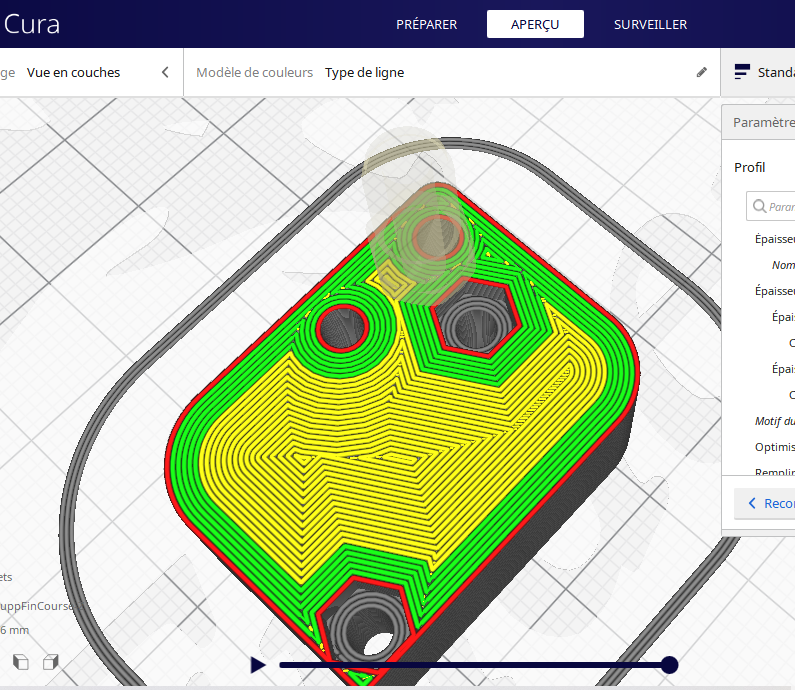

Herve64 Posté(e) Novembre 25, 2020 Auteur Partager Posté(e) Novembre 25, 2020 Je viens de rajouter les imprim'écran de ma pièce (entretoise support de fin de course (vu plus haut dans la description de ma modification) L'exemple est nul et ne sert à rien, dans ce cas là, mais c'était pour me faire la main avec cette technique...ça peut être bien utile pour une pièce que l'on aura besoin de limer par exemple... on a de la marge... ou pour plus de solidité.... Tu as raison, le tranchage de Z-suite est de plus en plus lent... je me demande si (au vu du peu d'améliorations qu'ils ont apporté à ce slicer depuis 7 ans) il ne serait pas judicieux de revenir à des versions de début qui traitaient les infos de tranchage beaucoup plus rapidement.. Lien vers le commentaire Partager sur d’autres sites More sharing options...
Herve64 Posté(e) Novembre 26, 2020 Auteur Partager Posté(e) Novembre 26, 2020 Depuis ce montage, je bataille car l'auto-calibration ne se faisait plus, le plateau venait crasher la buse ..j'étais obligé d'éteindre la machine et de redescendre le plateau... Certes, ce fin de course m'a solutionné le problème (je faisais donc mon calibrage manuellement) mais ça m'embêtait de penser que j'avais cramé un composant de la carte mère...ça fait trois jours que je cherche toutes les solutions, j'ai même changé le câble d'alim chauffe/senser sans résultat. A force de chercher, J'ai trouvé ce qui empêchait l'auto-calibration, à l'aide d'un fil électrique, je me suis rendu compte que le courant passait entre le plateau et le corps de chauffe, mais pas entre le plateau et la buse. De l'ABS avait du se glisser entre le corps de chauffe et la buse, isolant celle-ci. J'ai donc tout nettoyé, calibré automatiquement mon plateau et peut à nouveau m'en servir comme à l'origine. Le fin de course ne servant que pour la détection lorsque je place le plateau en verre. Ce petit détail m'aura occasionné bien des tracas... mais je le saurais pour la prochaine fois Lien vers le commentaire Partager sur d’autres sites More sharing options...
