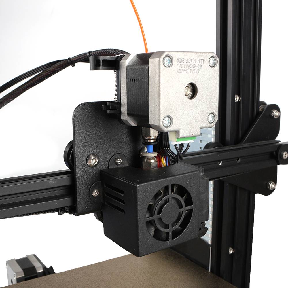

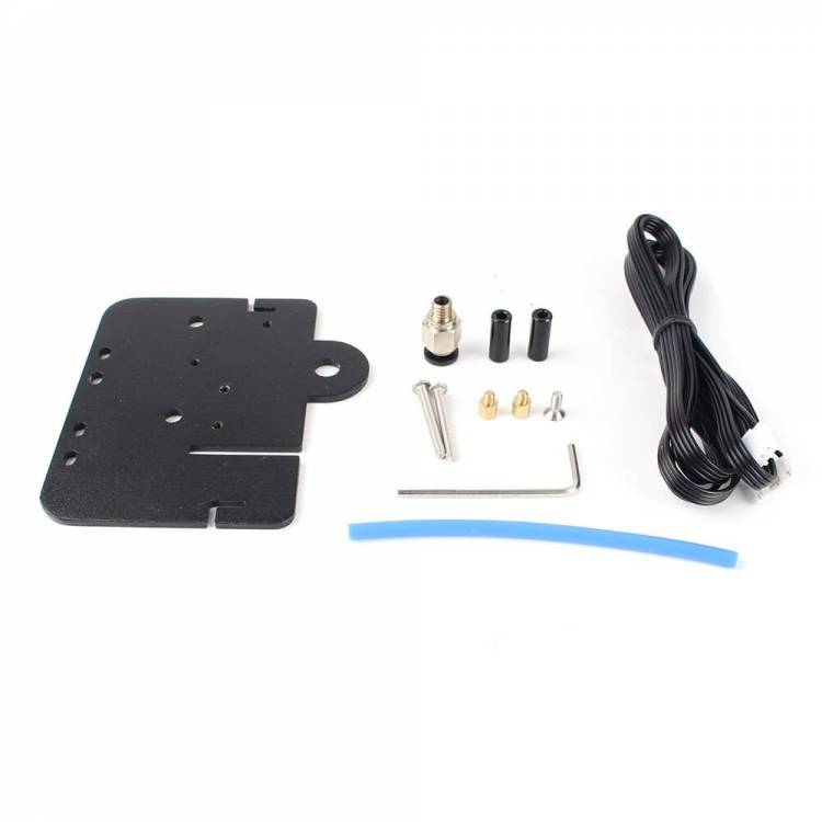

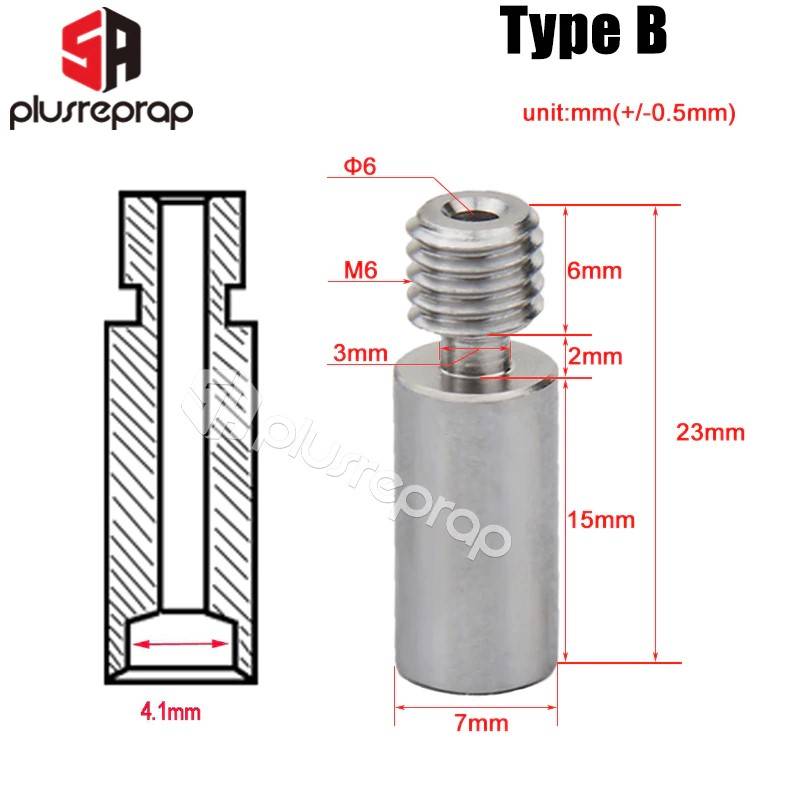

Bosco2509 Posté(e) Juin 6, 2020 Posté(e) Juin 6, 2020 Salut ! Si vous me permettez d'intervenir, ayant depuis très peu une Ender 5 Plus, j'ai dans l'objectif de la passer en direct drive, avec tête "Full Metal" (je veut dire par là sans tube Teflon en contact avec la buse). Et plutôt que d'acheter des "kits" tout prémonté, et qu'il suffit d'installer... j'ai dans l'objectif de faire ceci (ici c'est une Ender 3) : Comme cela je conserve un maximum d'éléments d'origine. Je vais donc installer cette plaque de chariot : https://fr.aliexpress.com/item/4000959198767.html Pour éviter que le tube Teflon ou Capricorn ne soit en contact avec la buse, j'ai opté pour cette gorge "All Metal" : https://fr.aliexpress.com/item/32846055805.html Et... j'installe cet extrudeur : https://fr.aliexpress.com/item/33016304943.html Et... pour compléter tout cela... je monterai ma buse "Olsson Ruby", histoire de compléter le tableau. J'aurais aussi ces autres buses (lien ici), en différent diamètre (0.6 - 0.8 - 1.0mm) pour réduire la durée des impressions "volumineuses"... qui seront "pré-montés" chacune sur une Hotend. Si cela peut vous donner des idées... 1
Tbis1807 Posté(e) Juin 6, 2020 Auteur Posté(e) Juin 6, 2020 on te permet d'intervenir et même on t'attendais du coup, si je me réfère à tes infos une plaque d'adaptation : https://fr.aliexpress.com/item/4000959198767.html conversion " full metal jacket" : https://fr.aliexpress.com/item/32846055805.html l'extrudeur : https://fr.aliexpress.com/item/33016304943.html tu gardes donc ton moteur d'extrusion, et la majorité de la tête d'origine

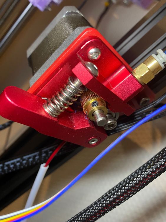

Amélieender5 Posté(e) Janvier 6, 2025 Posté(e) Janvier 6, 2025 Bonjour à tous, je suis désolée de relancer le sujet 4/5ans après … mais cela fait maintenant 3 ans que j’ai une ender 5 pro et après plusieurs problèmes de sous extrusion et des essais de changement de vitesse, température, etc en fonction des bobines cela ne fonctionne pas forcément… j’ai resserré la vis de tension du ressort et puis après je me suis dit qu’il était peut-être temps de changer l’extrudeuse ? Cf : Photo (elle m’a l’air clairement usiné par les fils…) Malheureusement la plupart de vos liens ne fonctionnent plus.. c’est pourquoi j’ai essayé d’en trouver d’autres : Extrudeuse pour Ender-3 V3 SE/V3 KE/3 5 : https://a.aliexpress.com/_EjIiDQ4 (Mais je n’ai pas vu d’exemple monté alors je n’arrive pas à être sûr qu’elle soit compatible avec la mienne) « ender 5 pro 2020 » j’ai découvert le directe drive grâce à vous alors est-ce que avec votre expérience maintenant vous me le conseillez toujours ? quelles en sont les conséquences réel ? - changement de gcode ou autre ? - problème de tension et d’usure de courroie ? Voici le lien Mise à niveau Direct drive https://a.aliexpress.com/_Ezm9mqY (Idem je doute de la compatibilité surtout des accroches pour la courroie) De plus, j’y ai rajouté un BL touch mais pareil je ne sais pas trop s’il fonctionne correctement puisque j’ai encore la carte mère d’origine et donc j’ai dû un peu bidouiller le programme… pour avoir assez d’espace. @Bosco2509 (J’espère que tu pourras me répondre et m’éclairer !) merci à tous !
MrMagounet Posté(e) Janvier 7, 2025 Posté(e) Janvier 7, 2025 @Amélieender5 alors l'extrudeur de la Ender 3 V3 Se est pas compatible de base comme cela sur la Ender5 ci c'etait ta question c'est un extrudeur direct dire ce dernier prévue pour ce loger dans la tete de la ender3 V3 SE. Le direct drive c'est très bien surtout avec des filament souple, mais cela apporte du poids sur la tête ce qui n'est pas grave si tu ne cherche pas la vitesse. par contre cela impliquera des adaptations pour l'installé sur la Ender5 il existe des extrudeur complet direct drive comme le Matrix lite ou le bique H2V2S qui sont top et peuvent s'adapter mais est ce vraiment utile d'aller partir sur des dépense aussi important sur une vieille machine a toi de voir. après tu peux partir sur des extrudeur orbiter et imprimer des pièce d'adaptation. Cela imposera de revoir dans le firmware le sens de fonctionnement moteur si besoin et de revoir les steps/mm de l'extrudeur bien entendue, pour le reste y a pas de soucis particulier. Si tu veux pas te prendre la tête et que tu n'imprime pas de TPU tu peux aussi partir sur un extrudeur de type Bowden dual gear de bonne facture.
Amélieender5 Posté(e) Janvier 7, 2025 Posté(e) Janvier 7, 2025 il y a une heure, MrMagounet a dit : @Amélieender5 alors l'extrudeur de la Ender 3 V3 Se est pas compatible de base comme cela sur la Ender5 ci c'etait ta question c'est un extrudeur direct dire ce dernier prévue pour ce loger dans la tete de la ender3 V3 SE. Le direct drive c'est très bien surtout avec des filament souple, mais cela apporte du poids sur la tête ce qui n'est pas grave si tu ne cherche pas la vitesse. par contre cela impliquera des adaptations pour l'installé sur la Ender5 il existe des extrudeur complet direct drive comme le Matrix lite ou le bique H2V2S qui sont top et peuvent s'adapter mais est ce vraiment utile d'aller partir sur des dépense aussi important sur une vieille machine a toi de voir. après tu peux partir sur des extrudeur orbiter et imprimer des pièce d'adaptation. Cela imposera de revoir dans le firmware le sens de fonctionnement moteur si besoin et de revoir les steps/mm de l'extrudeur bien entendue, pour le reste y a pas de soucis particulier. Si tu veux pas te prendre la tête et que tu n'imprime pas de TPU tu peux aussi partir sur un extrudeur de type Bowden dual gear de bonne facture. D’accord merci beaucoup @MrMagounet Je reste alors sur ça : https://a.aliexpress.com/_EuJP3iy Oui effectivement je n’ai pas envie de trop investir dedans car j’aimerais prendre une imprimante qui permet d’imprimer plusieurs couleurs.
fran6p Posté(e) Janvier 7, 2025 Posté(e) Janvier 7, 2025 Il y a 22 heures, Amélieender5 a dit : Malheureusement la plupart de vos liens ne fonctionnent plus.. C'est une des raisons pour lesquelles, on ne doit pas réveiller un sujet aussi vieux. Une autre raison est que certains membres que tu interpelles ne viennent plus sur le forum depuis presque autant de temps. Je t'invite donc à créer ton propre sujet où éventuellement des membres actuels et actifs pourront (ou pas) intervenir. Entre temps, je verrouille ce sujet.
