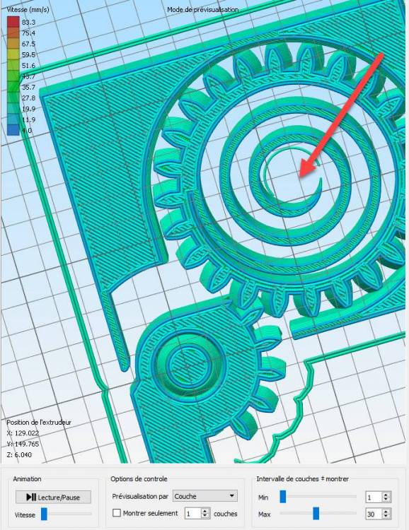

Encore un modèle que S3D n'arrive pas à trancher correctement...
Il s'agit de :
https://www.thingiverse.com/thing:4382544

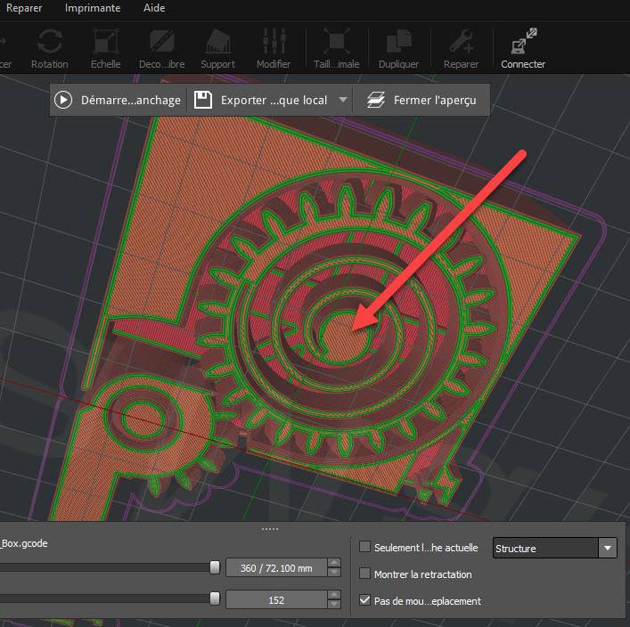

Si je le tranche avec S3D voici ce que j'ai  : l'axe central (relié au ressort) ne s'imprime qu'à la 30ème couche à Z6,040 alors qu'il devrait commencer à l'imprimer dès la couche 0.
Ce que confirme la section transversale :

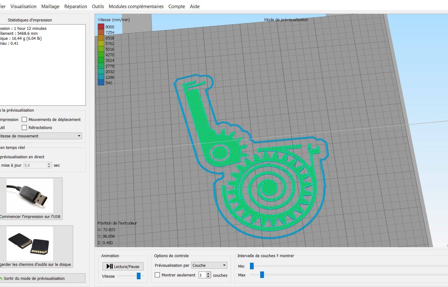

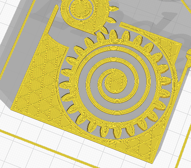

Par contre un tranchage fait avec Ideamaker ne pose aucun problème (et je suppose qu'il doit en être de même avec Cura)
Avez-vous une idée du pourquoi du comment ?
Cordialement
Modifié (le) par fdorful

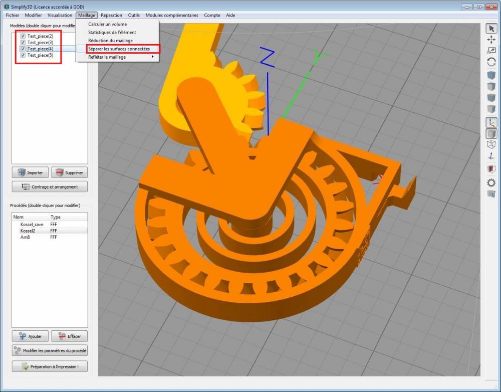

Bonsoir,
c'est le Stl résultant d'une CAO mal "cousue" qui semble être en cause
dans S3D , il faut séparer les différents modèles
et ensuite on "slice" et tout se passe bien.
A+
screenshot_70.thumb.jpg.5f007b6aec86979a234cff4a1e034d0d.jpgscreenshot_69.thumb.jpg.f7f24f7746368f2fb63af869c79bb940.jpg
Merci @papajds, j'avais bien fait le séparer les surfaces dans maillage, mais je m'étais dit mer... il va falloir encore faire un process à 100%... le nul que je suis !😔
En fait il est un peu chi... ce S3D si il faut faire 4 process pour imprimer ce truc.
Encore merci.
Re,
Perso , quand je charge un Stl "exotique" dans S3d, le le passe systématiquement pas les options d'analyse de S3D et par la séparation de surfaces connectées.
Si ça crée un "dégroupement" dans la liste de gauche , on le voit de suite.
Suffit de cocher tout les objets à slicer , et un seul process suffit pour le tout.
A+

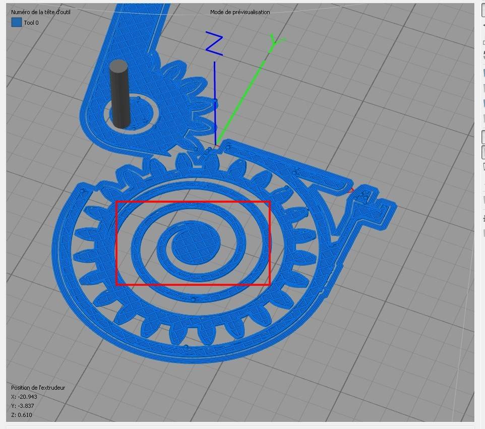

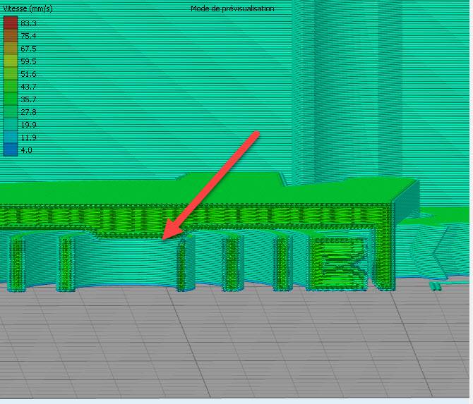

Il y a 14 heures, fdorful a dit :
Il s'agit de :
Ce n'est pas Simplift3D qui en jeu dans ce mauvais tranchage.
C'est le fichier stl lui même qui est mal foutu.
Devant chaque pièce issue de Thingiverse (ou d'ailleurs et même mes propres créations) je passe systématiquement le fichier stl dans la moulinette de Netfabb et là, miracle Simpify3d le tranche parfaitement.
Voir l'image de la première couche :
Voici aussi ile fichier original corrigé par Netfabb :
Adresse de Netfabb https://service.netfabb.com/login.php
Test_fixed.stl
