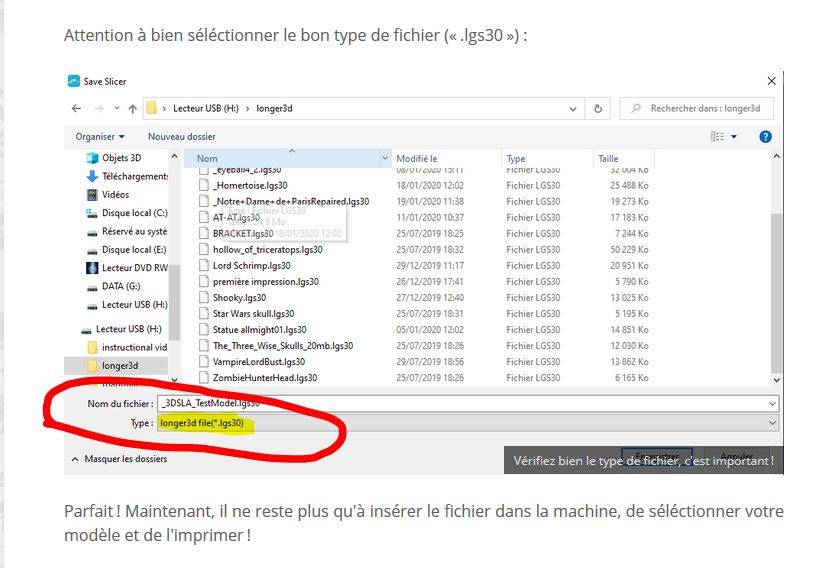

Pendant qu'on est sur des pb de clé, quelle extension il faut mettre pour la Longer30,  l'extension .lgs30, il faut la faire au clavier ou il y a une astuce, en gros je galère un peu avec ça.

Sinon tu utilises quoi comme slicer ? Chitubox doit connaître la longer30 et nommer les fichiers correctement non ?
Bonjour, j'utilise CHITUBOX avec le driver Longer 30 installé, mais quand je sauvegarde un travail je n'ai pas l'extension, je dois mettre lgs30, si je ne mets rien ça mets automatiquement .stl
Il va falloir que je refasse qqes essais je dopis passer à coté de qqe chose que je ne comprends pas ou que je fais mal.
J'ai refais qqes essais, si je mets .lgs30 il me mets quand même l'extension .stl et n'est pas reconnu par la machine.

Il y a 2 heures, gelam a dit :
petite question : as tu bien paramétré ta longer 3 dans les réglages de chitubox ?

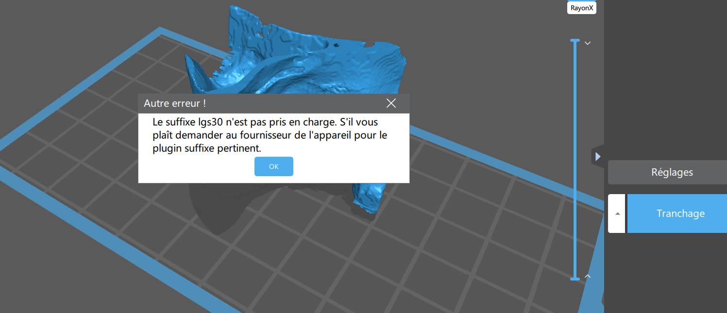

j'ai essayé de mettre la longer sur mon chitubox
mais j'ai un message d'erreur 362396625_Sanstitre-1.thumb.jpg.ff4465fefaa9c824463cfdede3bff3d8.jpg
je suppose que tu as mis ce plugin
je ne l'ai pas trouvé sur le site
aurais tu l'adresse pour le telecharger?
ça fonctionne, j'ai tout désinstallé, et réinstallé. Peut être la version bêta qui a un bug !!!  j'ai remis la version stable tout fonctionne .Mystère de l'informatique.
Merci @@pascal@91 de m'avoir aidé.
pas de souci j'allais te dire que chez moi apres avoir mis le plugin cela fonctionnais
et comme on dit y'a plus qu'a 😉
