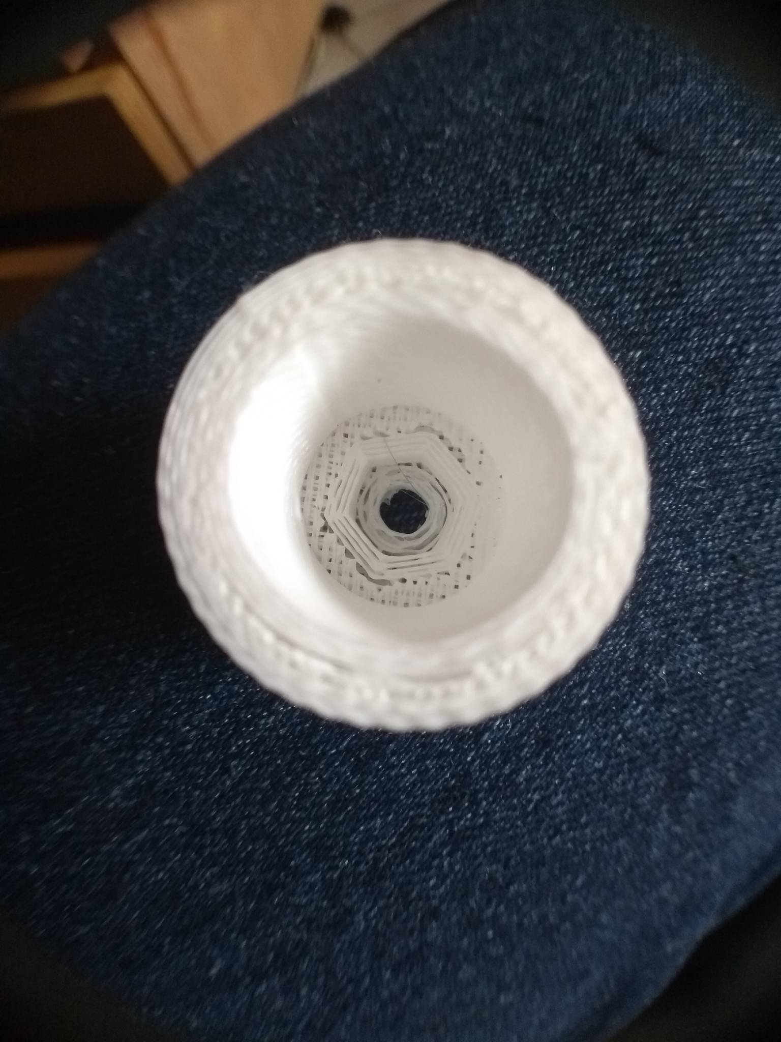

ramala Posté(e) Mai 25, 2020 Partager Posté(e) Mai 25, 2020 Pour commencer, j'ai beaucoup de mal à comprendre comment fonctionne un forum. Je débute en impression 3D avec une ender 3 toute neuve.Les résultats sont tous pourris! J'ai cherché sur les forums et vérifié que -le filament est libre -le pignon de l'extrudeur est bien fixé sur son axe et en face de la poulie -le tube de guidage est enfoncé jusqu'à la buse -la buse n'est pas bouchée -qu'apparemment il n'y a pas de fuite Je ne sais plus quoi faire Lien vers le commentaire Partager sur d’autres sites More sharing options...

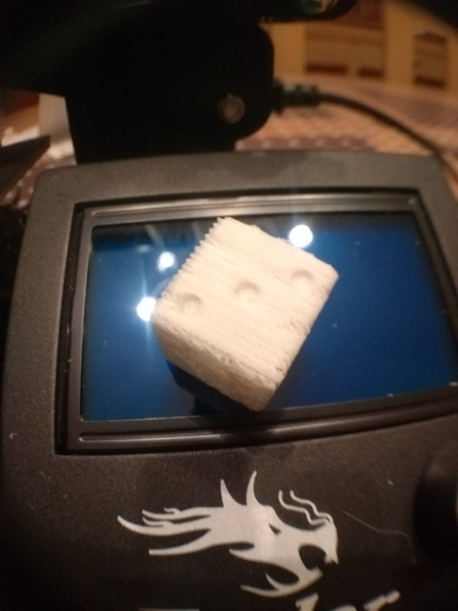

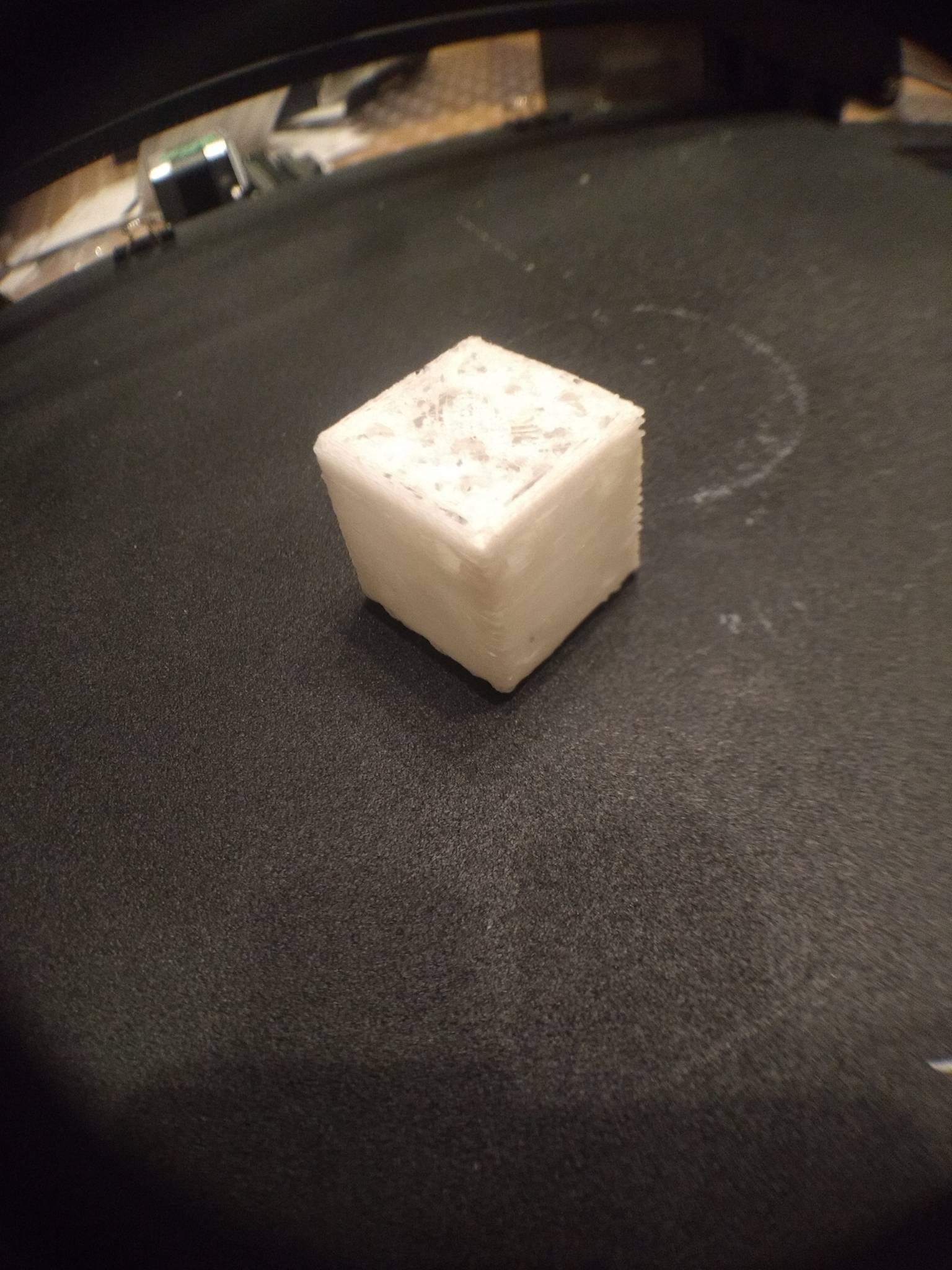

ramala Posté(e) Mai 25, 2020 Auteur Partager Posté(e) Mai 25, 2020 voici quelques photos du dé de calibrage et autre paramètres standards c'est de la dentelle!!! Lien vers le commentaire Partager sur d’autres sites More sharing options...
goym Posté(e) Mai 26, 2020 Partager Posté(e) Mai 26, 2020 Hello, Je suis loin d'être un expert mais quels sont tes paramètres logiciels ? La sous extrusion à ce niveau peut venir de la température (matière pas assez fluide pour être déposée) et de la vitesse (pas le temps de se déposer). A voir aussi la qualité du fil. Est ce celui d'origine ? Bon courage, Goym Lien vers le commentaire Partager sur d’autres sites More sharing options...
fran6p Posté(e) Mai 26, 2020 Partager Posté(e) Mai 26, 2020 @ramala Bonjour, Quel trancheur (slicer) (Cura, …) utilises-tu ? As-tu vérifié le diamètre du filament déclaré dans celui-ci ? Il doit être à 1,75 mm, s'il est à 3 mm (2,85) alors de la sous-extrusion tu auras (comme sur tes photos). Sinon la cause la plus fréquente est un colmatage de la tête. Le tube téflon (PTFE) s'il n'est pas parfaitement en contact avec le haut de la buse laissera du filament s'y introduire et l'extrusion sera de plus en plus difficile. Dans la section Creality, @Titi78 a réalisé un tutoriel qui a déjà dépanné de nombreux utilisateurs Lien vers le commentaire Partager sur d’autres sites More sharing options...

ramala Posté(e) Mai 26, 2020 Auteur Partager Posté(e) Mai 26, 2020 Excusez pour le manque de bonjour, ce n'est pas vraiment comme dans la vie courante, on a pas l'impression de parler à quelqu'un! Merci pour vos réponses et de vous intéresser à mes petits problèmes! Je tiens à dire que ce problème a existé dès le départ à l'achat de la machine.Je n'ai absolument rien imprimé de correct!! J'ai utilisé Cura sans changer les paramètres recommandés au départ. J'ai essayé de monter la température à 210 et le plateau à 60 puis 70. Je n'ai pas touché à la vitesse. Le dé a été fait avec le fil d'origine fourni puis avec du fil KIMYA, PLA 1.75mm sans aucune amélioration! J'ai essayé de modifier certains paramètres comme la hauteur de la couche, les largeur de ligne, l'épaisseur des parois, le taux de remplissage, et les jupes ou radeau. Je crois ne rien avoir changé d'autre. Le tout avec toujours le même problème: rien n'est vraiment soudé ensemble, ça ressemble à un paquet de fils un peu collés, ça ressemble un peu à de la dentelle!!! C'est inutilisable et je suis très déçu: Si je ne trouve pas la solution, c'est à mettre à la poubelle!!!! je vais fouiller @titi78 Lien vers le commentaire Partager sur d’autres sites More sharing options...
