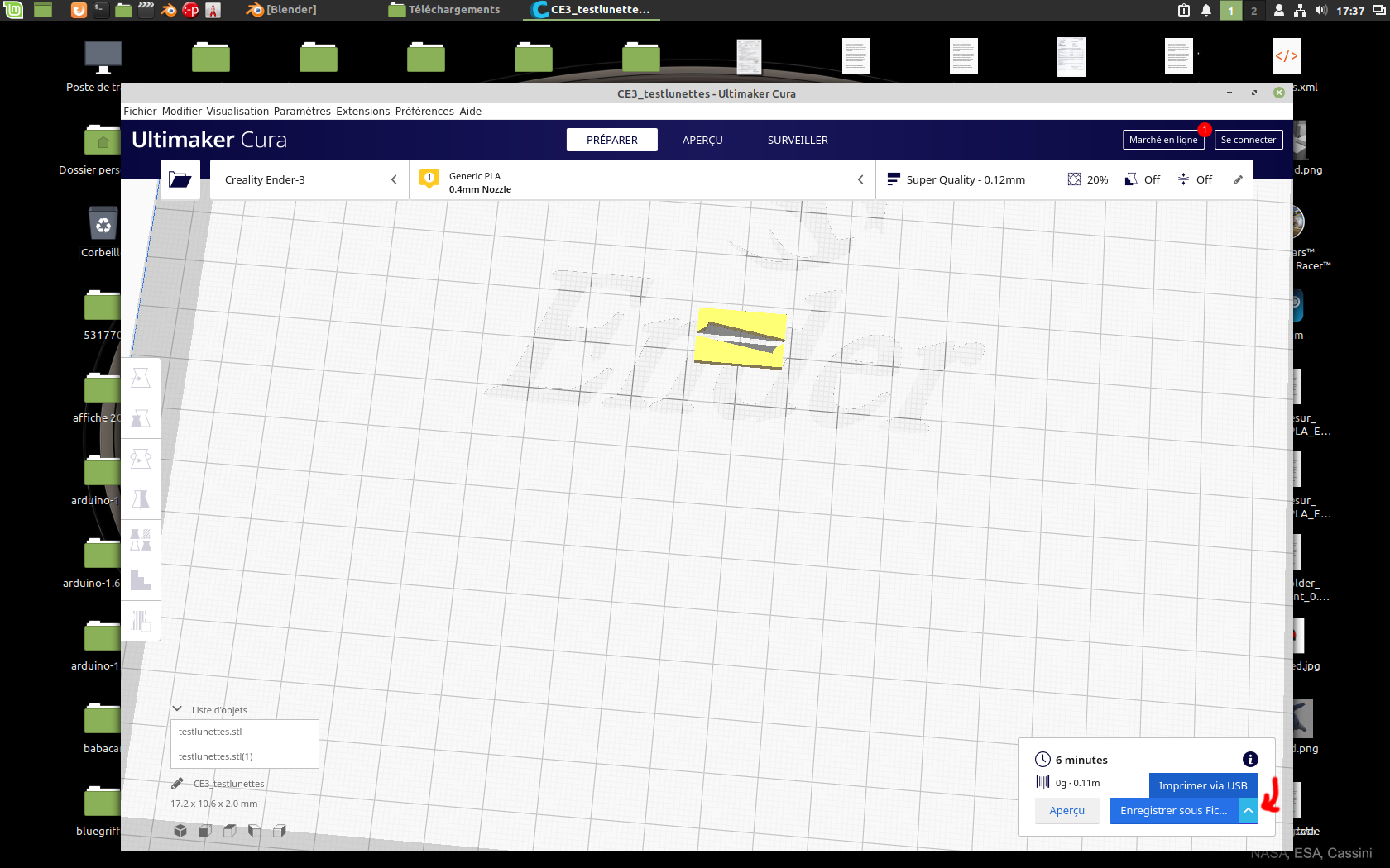

FERRANDEZ Christian Posté(e) Mai 27, 2020 Partager Posté(e) Mai 27, 2020 Ainsi que je l'avais annoncé, j'ai reçu ma première imprimante que j'ai monté sans problème. L'essai d'impression s'est bien passé, mais à présent je ne pige pas ce qu'il convient de faire pour arriver à charger mes programmes stl perso sur l'imprimante, seuls les noms de dossiers apparaissent. Une âme charitable pourrait peut-être m'expliquer pourquoi et ce qu'il convient de faire. Je précise que la carte et tout ce qu'elle contient , à l'exception de mon programme (qui n'est pas placé dans un dossier), est celle qui m'a été livrée. Merci Lien vers le commentaire Partager sur d’autres sites More sharing options...
PLFmoto Posté(e) Mai 27, 2020 Partager Posté(e) Mai 27, 2020 Il faut passer ton STL dans un Slicer (cura simplify3d, etc...) Une fois les paramètres d'impression rentrés , tu charge le fichier (.gcode) sur la carte microSD. Tu inserts la carte dans la machine et tu lances l'impression. Lien vers le commentaire Partager sur d’autres sites More sharing options...

FERRANDEZ Christian Posté(e) Mai 27, 2020 Auteur Partager Posté(e) Mai 27, 2020 Plusieurs réponses à ces réponses. J'ai charger le logiciel Cura 4.6.1 (ultimaker), elle ne permet pas (avec tout mon savoir!!) d' établir un fichier gcode, j'ai essayé les .3mf qui parait-il vaut mieux que le gcode mais dans mon cas n'est pas reconnu par ender 3 ?? pourquoi? bref. ensuite j'ai 2 connecteur sur mon imprimante 1n pour le micro carte, l'autre est une mini usb que j'ai essayer de relier à mon ordi .. là aussi sans succès. L' imprimante fait exactement comme si elle n' existait, contrairement à mon portable (j'aurai peut-être payer un peu plus pour avoir cette liaison). Mais la reflexion de Ironblue me fais réfléchir.. je pense que je vais préférer les cartes. Bref encore, je cherche un convertisseur stl-gcode ou alors que je load Simplify3d. Lien vers le commentaire Partager sur d’autres sites More sharing options...
Ironblue Posté(e) Mai 27, 2020 Partager Posté(e) Mai 27, 2020 non cura le fait pas besoin d'autre logiciel, tu ouvre ton stl dans cura, tu met les paramètres qui te convienne et après tu click sur Découper en bas à droite. et tu enregistre le fichier sur ta carte, click sur bouton enregistrer en bas à droite. Lien vers le commentaire Partager sur d’autres sites More sharing options...

FERRANDEZ Christian Posté(e) Mai 27, 2020 Auteur Partager Posté(e) Mai 27, 2020 J'ai désinstaller le cura que j'avais et la nouvelle version possède le bouton bleu Découpe que j'ai actionné et à présent, j'ai un gcode que je vais placer sur la carte et tenter une impression de 18H …. Beaucoup de patience il me faudra. Merci à vous tous. Ah, une question qui n'est pas sur ce sujet : j'ai commandé, il y a 2 mois, une alfawise u50 chez gearbest en angleterre que je ne parviens pas à joindre est-ce normal? Lien vers le commentaire Partager sur d’autres sites More sharing options...

pomalin Posté(e) Mars 6, 2021 Partager Posté(e) Mars 6, 2021 Le 27/05/2020 at 11:55, PLFmoto a dit : On ne peux pas imprimer directement depuis Cura.... Si si on peut depuis toujours et encore pour longtemps il suffit de cliquer sur télécharger vers l'imprimante au lieu de télécharger le gcode. Lien vers le commentaire Partager sur d’autres sites More sharing options...
PLFmoto Posté(e) Mars 11, 2021 Partager Posté(e) Mars 11, 2021 Le 06/03/2021 at 19:59, pomalin a dit : Si si on peut depuis toujours et encore pour longtemps il suffit de cliquer sur télécharger vers l'imprimante au lieu de télécharger le gcode. Le 27/05/2020 at 13:27, PLFmoto a dit : Tu dois avoir une ancienne version de Cura alors... Ou une racine ancienne. Si tu travail depuis une installation initiale récente de Cura, tu ne peux qu'enregistrer sur un support. Lien vers le commentaire Partager sur d’autres sites More sharing options...
pomalin Posté(e) Mars 14, 2021 Partager Posté(e) Mars 14, 2021 Le 11/03/2021 at 16:45, PLFmoto a dit : Si tu travail depuis une installation initiale récente de Cura, tu ne peux qu'enregistrer sur un support. et pourtant, appimage du jour, fichiers de configs anciens supprimés, imprimante connectée en USB et ..... Lien vers le commentaire Partager sur d’autres sites More sharing options...
PLFmoto Posté(e) Mars 17, 2021 Partager Posté(e) Mars 17, 2021 Ben, ça, j'ai pas... sur la 4.6.2 Lien vers le commentaire Partager sur d’autres sites More sharing options...
pomalin Posté(e) Mars 21, 2021 Partager Posté(e) Mars 21, 2021 Le 17/03/2021 at 14:36, PLFmoto a dit : Ben, ça, j'ai pas... sur la 4.6.2 ok, étrange, ton imprimante est connectée en USB quand tu lances cura ? Enfin, ce n'est pas grave hein, c'est juste histoire de discuter. Lien vers le commentaire Partager sur d’autres sites More sharing options...
PLFmoto Posté(e) Mars 22, 2021 Partager Posté(e) Mars 22, 2021 Oui, tout connecté, reconnue, sans histoires. Mais rien... aucune possibilité d'impression depuis Cura. Mais bon, de toutes façon, il vaux mieux éviter, alors... Lien vers le commentaire Partager sur d’autres sites More sharing options...
pomalin Posté(e) Mars 25, 2021 Partager Posté(e) Mars 25, 2021 Le 22/03/2021 at 16:16, PLFmoto a dit : Oui, tout connecté, reconnue, sans histoires. Mais rien... aucune possibilité d'impression depuis Cura. Mais bon, de toutes façon, il vaux mieux éviter, alors... Ok, bah c'est peut-être particulier à linux, enfin, bon, passons..... Lien vers le commentaire Partager sur d’autres sites More sharing options...
