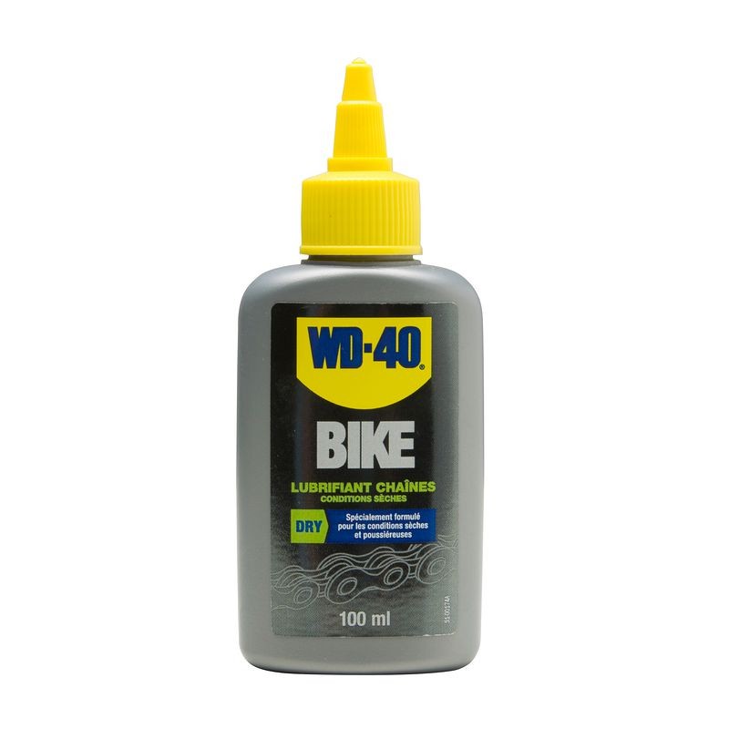

J'ai remarqué que les LM8UU étaient graissés d'origine avec une graisse collante,
après les avoir dégraissées dans du white spirit, elles glissent à merveille
Oui, j'avais en plus vu une recommandation quelque part pour la graisse lithium. plus jamais... c'est trop collant, ça forçait, faisait du bruit...
même si c'est déconseillé, j'ai tout passé au WD40, et depuis, absolument nickel
Il reste un point que ça ne résoud pas: le jeu dans les roulements...
WD40 ?! les billes vont finir par marquer les tiges lisses.
J'avais d'abord utilisé de l'huile filante 3 en 1, mais j'ai vite remarqué que les roulements étaient quand même bruyants. Depuis j'utilise de la graisse assez fluide à base d'aluminium.
Glissement top et réduit pas mal les bruits de frottement ;-)
Comme je l'ai dit, je sais que c'est pas recommandé, mais c'est toujours mieux que la graisse lithium...
là, ça coulisse sans problème, sans faire trop de bruit, alors qu'avec la graisse, on sentait que ça accrochait, ça forçait, sans parler du bruit...
Au pire, si ça commence à marquer la barre, je la tournerais ^^

J'ai également nettoyé toutes les tiges lisses et filetées au cleaner (nettoyant pour disque de frein) avant de regraisser
La graisse au lithium est en effet collante , mais est parfaite pour les tiges filetés (avec parcimonie , bien sur) car elle n'est pas projetée lors du mouvement du Z ^_^
Petite astuce au passage : sur mes barres lisses , je mets un petit peu de graisse (lithium) , je l'étale et je verse deux ou trois gouttes d'huile fine ,je ré-étale et c'est nickel ...
Ils est vrai que la qualité des barres "lisse" laisse à désirer (on sent les déformations au doigt , c'est dire)
Je compte également les remplacer (quand je changerait tous les roulements made in soleil levant)
Et juste pour éclaircir un point , je sais quand dans l'esprit de beaucoup , WD40 veut dire dégraissant .... mais WD40 , c'est le nom de la marque , pas du produit ;)
Je dis WD-40 parce que tout le monde comprend, même si ils font d'autres produits.
Ce n'est pas juste un dégraissant (si déjà c'en est un), mais aussi (surtout) dégrippant, librifiant, et anti-corrosif.
En plus après vérification, avant d'être une marque, ça désigne surtout un produit. Même si la marque 3 en 1 fait un produit similaire.
La graisse lithium était pas mal pour les tiges filetées, par contre, ça me récupérait toute la poussière.
C'est mieux et plus silencieux maintenant.
La seule peur avec le WD-40, c'est que ça abîme les roulements, mais vu leur qualité...
