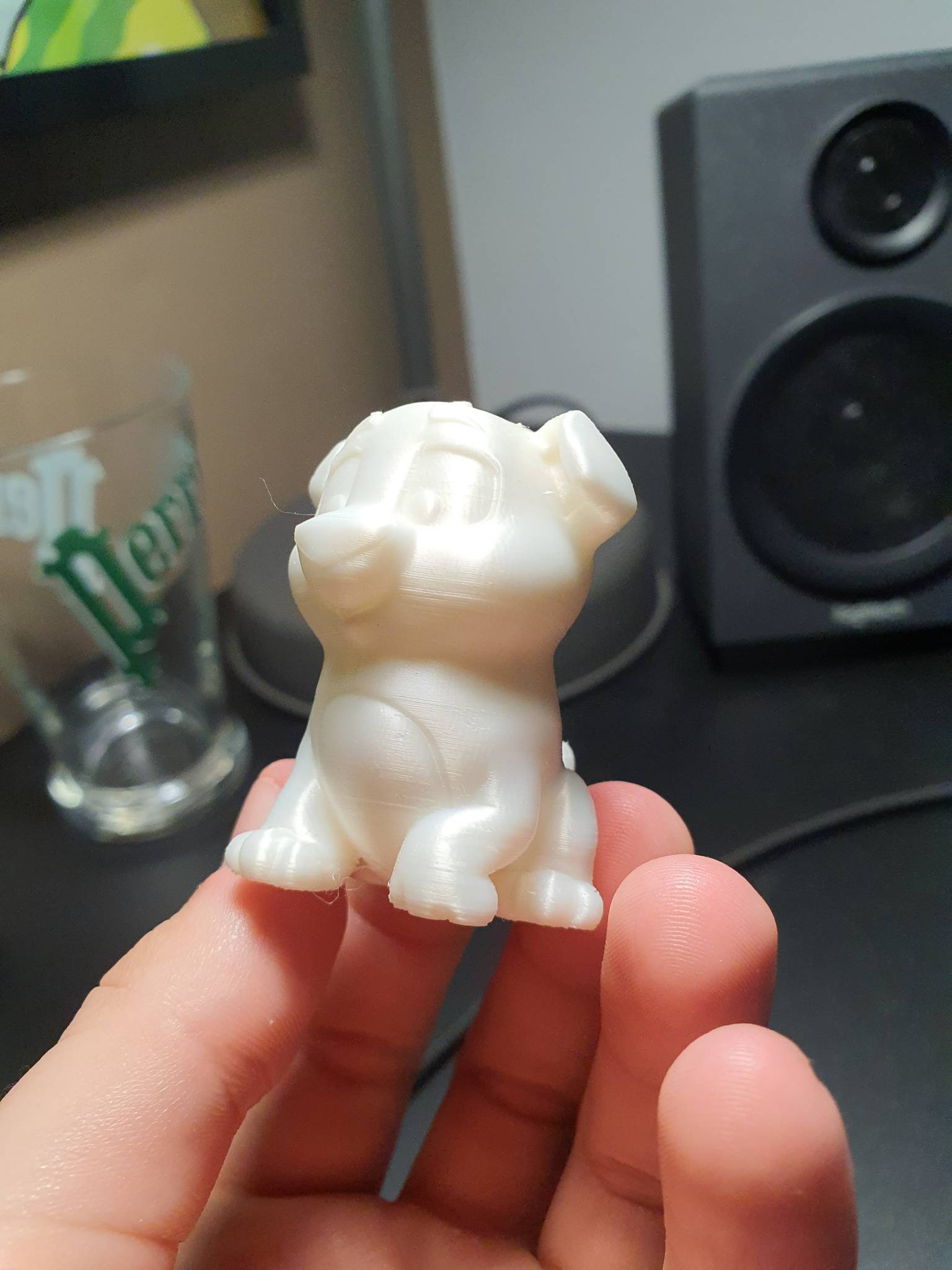

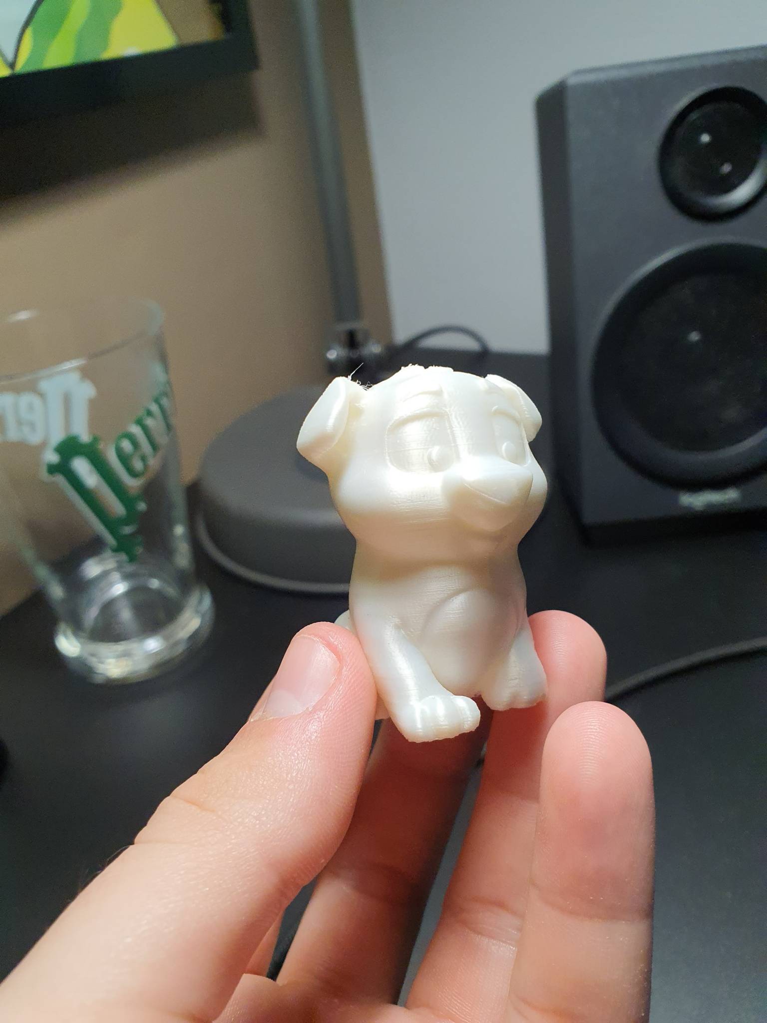

Je l'ai montré sans soucis, réglage du plateau et première impression à partir de la carte sd (le petit chien blanc)
78225890_2639705946248107_4513265571529228288_n.thumb.jpg.3c1c7c4d725cb561d790aec7fb521a4b.jpg101234445_1122957171415725_2774491290589462528_n.thumb.jpg.628c85b76fd8e9a248e4ec83ba1e13d1.jpg
et comme vous pourrez le constater il est nickel, rien à redire en tout cas pour mes attentes. Et depuis .. plus moyen d'imprimer quoi que ce soit sans que :

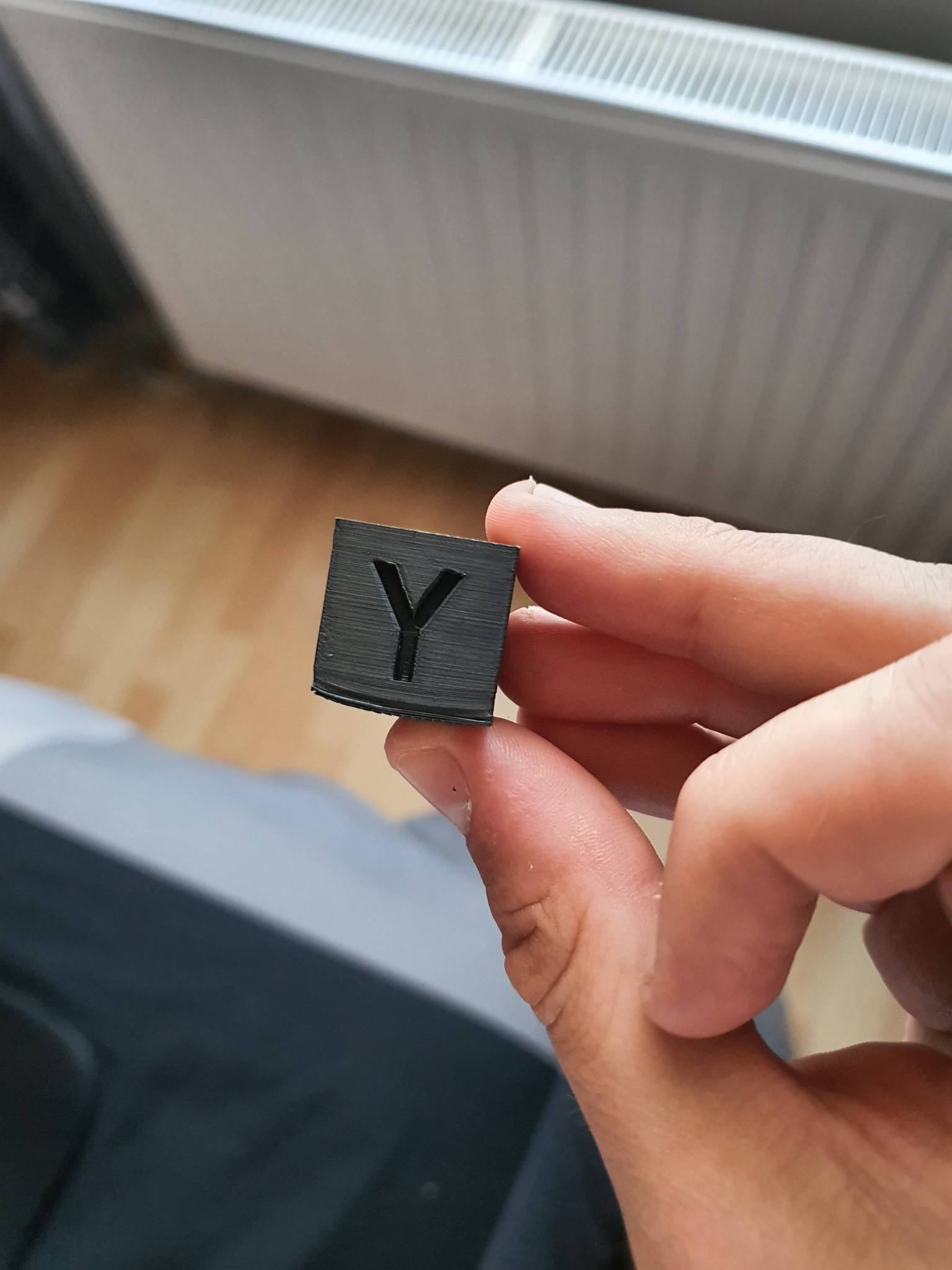

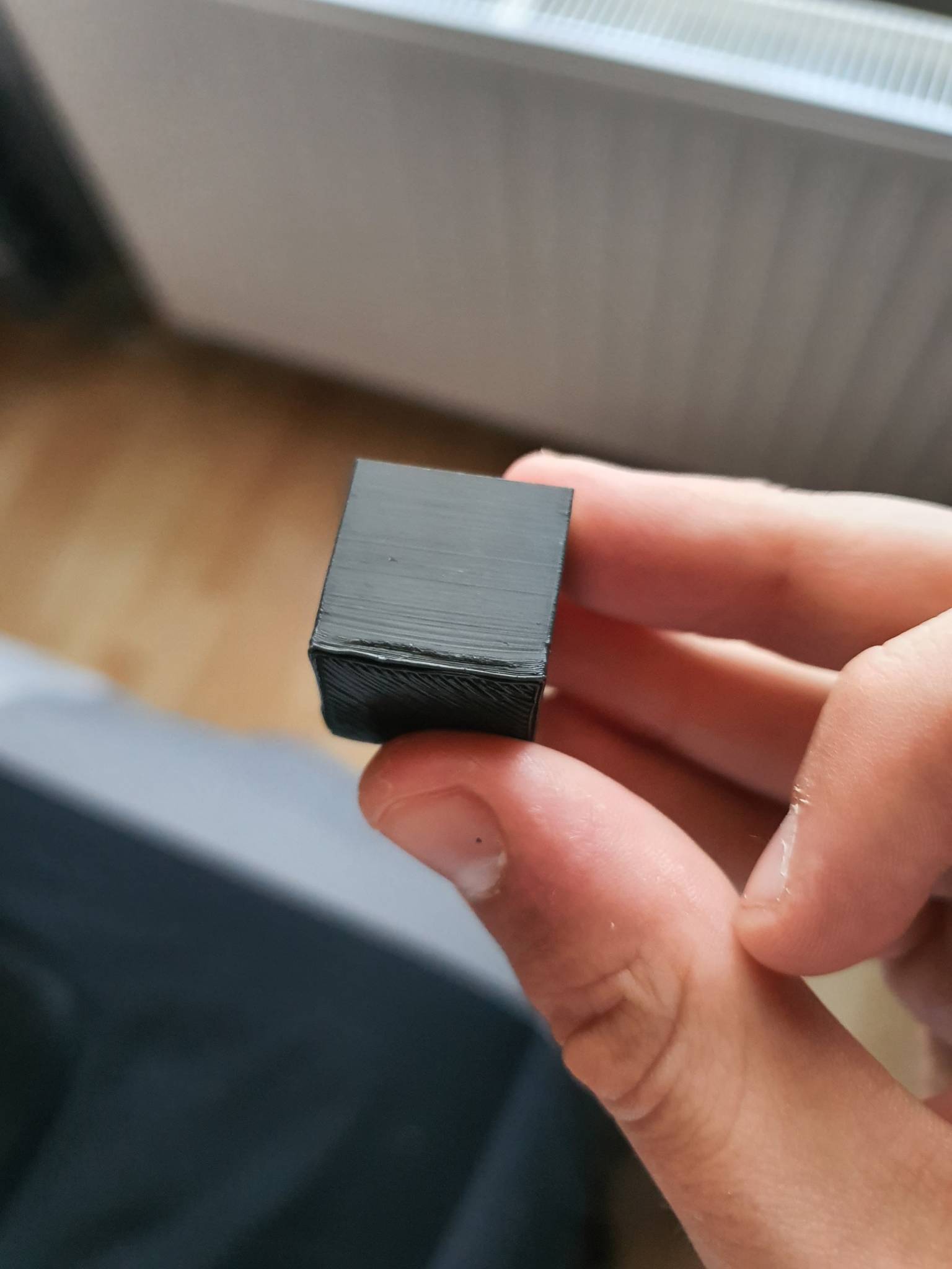

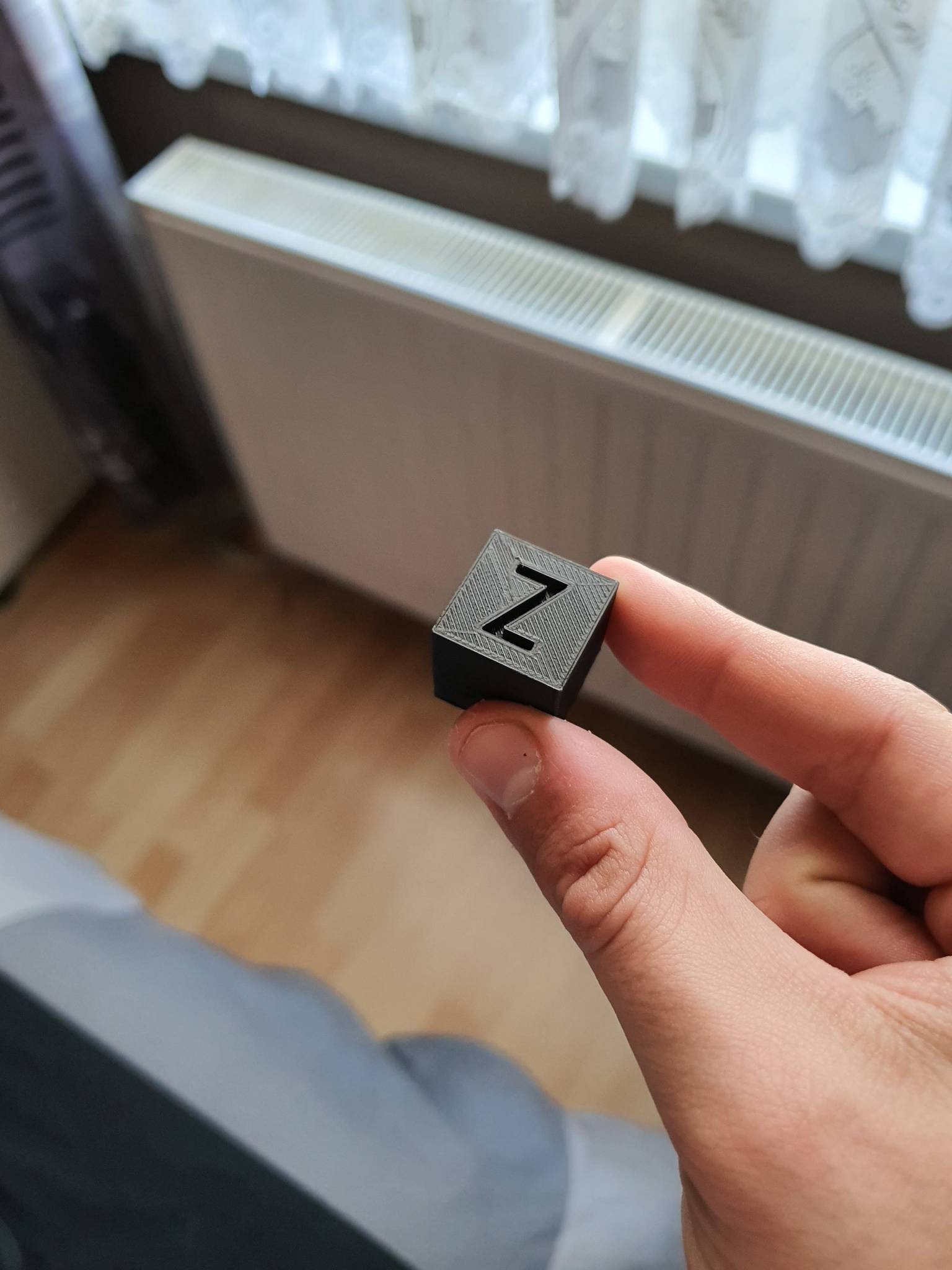

J'ai malgré tout réussi à imprimer un cube de test (X Y Z) qui s'est décollé à la toute fin.
100752436_281337443038329_1752862572534562816_n.thumb.jpg.b06034f15a152d7426d2caaaa8425961.jpg100841081_590317044937813_8412440898079555584_n.thumb.jpg.b09eb8697d3263ce66e743c3173ca04d.jpg101674964_3433034106711615_8941589441701478400_n.thumb.jpg.ebd400084dd2e2a54fdf92ea2ec82a13.jpg100884254_965652560520698_9156439721780445184_n.thumb.jpg.8a2ba9d89075899255fe76eae1e8dbb8.jpg
(vous pourrez constater la base qui s'est rétractée lors de l'impression)

Salut @TraaL,
il peut y avoir de multiples raisons à ton problèmes. Le plus probable c'est la qualité de ta première couche. Si elle n'est pas assez écrasée, l'accroche ne sera pas bonne et la pièce peut se décoller en cours d'impression quand la buse touche la pièce au changement de couche.
Tu dis régler aux 4 coins avec une feuille de papier. En premier, ton plateau n'est certainement pas plan, donc si comme pour beaucoup, le centre est plus bas que les cotés, ça ne va pas avoir un bon réglage  au centre., il faut donc connaitre les défauts de ton plateau en faisant le réglage au moins sur 9 points. En deuxième, avec le réglage papier, tu ajoutes l'épaisseur du papier (0,1 mm) au réglage de la première couche défini dans ton trancheur. Donc, pour le réglage avec papier, pour le point le plus bas des 9, la feuille doit être limite de passer, pour les autres ça doit gratter fortement. Une feuille qui passe librement, ce n'est pas ok. Troisièmement, le réglage du plateau se fait à chaud, donc t° de buse et de plateau stabilisées (200/60 en général pour du PLA) et il ne doit pas y avoir de fil fondu sous la buse.
Améliore ton réglage plateau et tu vas déjà voir une amélioration sur l'accroche de tes pièces.
Modifié (le) par Yellow T-pot
J'ai eu quelques problèmes d'accroche au début, mais maintenant je fais un réglage du plateau, à chaud en 5 points avant chaque impression et plus de problème.
