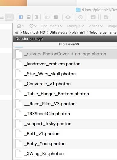

C'est étrange car avec ma Photon (pas S), j'utilise Chitubox sans problème. Il me sort des fichiers .photon que j'ai juste à copier sur la clé USB (d'origine Anycubic) et roule...
il y a 33 minutes, pleinair37 a dit :
la photon S à besoin de fichier pws pour fonctionner . extension non pris en charge pour l'instant par chitubox ! et ça malgré la demande importante des utilisateurs de la photon S sur le forum de chitubox
