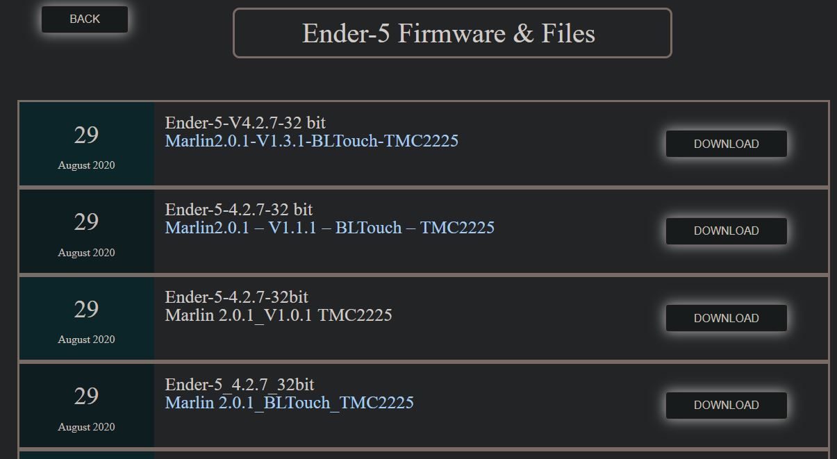

@maiden28.fr
Ton bonheur sur ce site tu trouveras 😉 (au choix, avec ou sans BLT). Prendre celui correspondant à la version de ta carte (4.2.7 d'après ton lien Mazone)
Le processus de flashage d'une carte 32 bits est différent (plus simple). Recopier le fichier en .bin sur une carte SD formatée en FAT32, secteur de 4Ko. Imprimante éteinte, mettre la carte SD dans son emplacement, allumer et patienter le temps que le téléversement se fasse.

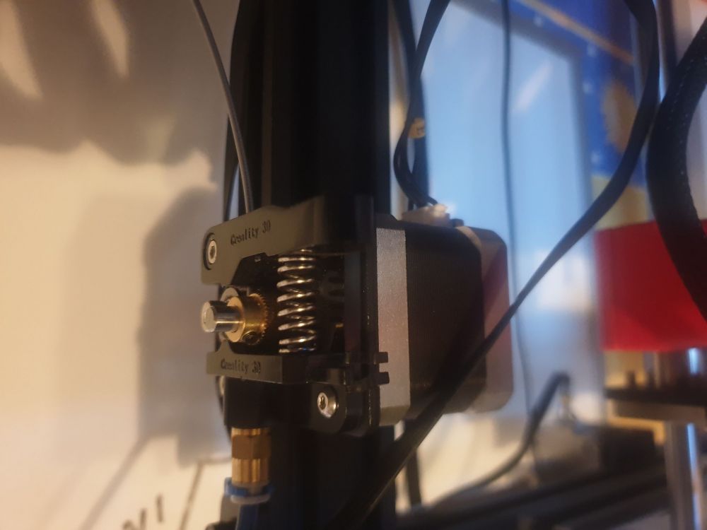

c est que le moteur de mon extrudeur tourne a l envers
C'est quoi comme extrudeur? Une photo?
Sans recompiler un firmware on peut pour changer le sens de rotation du moteur permuter deux fils sur le câble de connexion sur le moteur.
