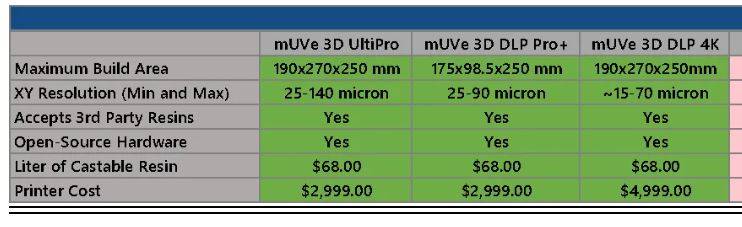

miserovitch Posté(e) Juin 2, 2020 Partager Posté(e) Juin 2, 2020 Salut, Je ne remet pas en cause ton commentaire, je n'ai pas de Muve. Par contre il faut comparer ce qui est comparable, un systeme clef en main. Et la les prix ne sont pas du tout les mêmes... Cdt LC Lien vers le commentaire Partager sur d’autres sites More sharing options...

sigiel Posté(e) Juin 3, 2020 Auteur Partager Posté(e) Juin 3, 2020 la muve de base c'est 1000 euro. + un projo (500 euro). pas 3000 et vue que tout est open source, on peut largement faire moins. Le 02/06/2020 at 15:28, cervusint a dit : Petites précisions quand même: - il n'existe pas à ce jour de puces true 4K DLP (de texas). Elles sont toutes en wobulation simili4K. - les précision de la Muve se fait au détriment de la surface de travail. Mais effectivement, on peut descendre à 25µm sur une petite surface et ça répond à certains marchés. - la Muve bosse avec un FEP. Si j'avais le loisir d'investir dans une DLP, je réfléchierais à prendre une DLP "par le dessus", sans FEP et donc sans aucun soucis de décollement ou d'échec d'impression dû à une impression "la tête en bas". - la Muve répond à des contraintes mais ne joue pas du tout dans la cours des premiers prix, qui, elles aussi répondent à une certaine attente du public. Enfin, la Saturn sera autour de 500€ TTC. C'est une excellente imprimante pour démarer ou même faire un petit bizness en attendant de faire mieux. 1 par exemple une petite rechereche google 4K DLP et hop!!! ------> Optoma UHD42, BenQ W2700 ect.... 2 effectivement tu n'a pas la bette sous les yeux. (faut pas confondre densitée de pixel et hauteur de couche....) 3 heu, les MSLA chinoise sont toutes avec un FEP... le system par le dessus c'est un peut plus couteux. Et le system de tilt evite justement beaucoup de fails. 4 (1500 euro) Muve + Projo. (6000 h) 5 J'attent de voir. pour l'instant elle est a 500 pour Backer seulement. et avec le LCD que tu doit changer au bout de 1000 h, (et peut etre meme les led uv) et les feuille FEP ca reviendra au meme. (1000 h c'est etre super optimiste.) Lien vers le commentaire Partager sur d’autres sites More sharing options...

miserovitch Posté(e) Juin 4, 2020 Partager Posté(e) Juin 4, 2020 Salut à tous, A systeme equivalent (donc plug and play) la muve est plus chère. Elle semble avoir neanmoins des avantages. @sigiel, tu pourrai faire un topic ou tu presentes la machine et ce que tu arrives a en sortir. C'est un modèle que je connais peu et en comparaison de la phenom ou de la phrozen elle est peut être plus intéressante. Cdt LC Lien vers le commentaire Partager sur d’autres sites More sharing options...
