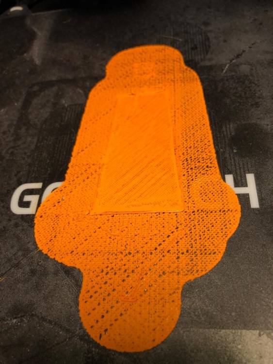

johnnybegood Posté(e) Juin 2, 2020 Partager Posté(e) Juin 2, 2020 Bonjour, J'ai un problème d'extrusion sur une A20M. Donc, faute de trouver seul, j'en appelle à l'intelligence collective. Je précise qu'on a déjà essayé certains trucs avec @vap38 que je remercie vivement pour le temps qu'il m'a consacré. Voilà la situation. Geeetech A20M, carte V3 sous 1.1.8. L'extrudeur 0 donne l'impression de ne pas mordre correctement le PLA. Donc, on a vérifié la vis de réglage de la tension de l'extrudeur, elle est bonne, en tout cas, après réglage, identique à celle de l'autre extrudeur ou des extrudeurs de ma A10M. Le PTFE est bien en place. Les bouts sont nets, il n'y a pas de pliure , d'écrasement ou ce genre de choses. Pour que le filament s'écoule correctement, je dois aider le filament en poussant légèrement sur le filament en sortie de bobine. J'ai décidé de tester en remplaçant l'extrudeur suspect par l'un de ceux de ma A10M. Le problème est toujours présent sur la A20M et il s'avère que l'extrudeur de la A20M fonctionne parfaitement sur ma A10M. Je soupçonne le hotend d'être bouché mais ça colle pas, en aidant un peu le filament à passer l'extrudeur, il s'écoule de la buse. Voilà les tests que nous avons fait. Des idées ? A vos claviers ! Merci, Johnnybegood. Lien vers le commentaire Partager sur d’autres sites More sharing options...

johnnybegood Posté(e) Juin 5, 2020 Auteur Partager Posté(e) Juin 5, 2020 Salut le peuple des makers. Bon, en attendant Geeetech, j'ai pris les extrudeurs de la A10M pour les mettre sur la A20M. J'avais aussi commandé un autre hotend, que j'ai monté hier. J'ai voulu imprimer un cube de 50mm3. Au bout de quelques minutes je l'ai arrêté parce que bah... Voilà les photos quoi, comment régler ça ? Lien vers le commentaire Partager sur d’autres sites More sharing options...

vap38 Posté(e) Juin 6, 2020 Partager Posté(e) Juin 6, 2020 sous extrusion ! il faut vérifier les paramètres des steppers E et réaliser un calibrage ! Lien vers le commentaire Partager sur d’autres sites More sharing options...
johnnybegood Posté(e) Juin 12, 2020 Auteur Partager Posté(e) Juin 12, 2020 Bon, j’ai enfin eu le temps de calibrer les extrudeurs. Comment dire. C’est vraiment pas mieux. Je précise que j’ai calibré tout ce qui est calibrable. Axe X, Y, Z, BLTouch original, extrudeurs, tensions des courroies. Ça va pas mieux. Je précise que l’extrudeur est neuf ainsi que le hotend et la buse. Une idée ? Lien vers le commentaire Partager sur d’autres sites More sharing options...
fdorful Posté(e) Juin 12, 2020 Partager Posté(e) Juin 12, 2020 Le 02/06/2020 at 22:24, johnnybegood a dit : L'extrudeur 0 donne l'impression de ne pas mordre correctement le PLA. Qu'entends tu par donner l'impression ? Il claque ? En tout cas tu es manifestement en sous extrusion. Lien vers le commentaire Partager sur d’autres sites More sharing options...
Titi78 Posté(e) Juin 12, 2020 Partager Posté(e) Juin 12, 2020 Roue dentée mal serré Roue dentée mal aligné Bras extrudeur qui se bloque Bras extrudeur fendue EStep mal réglé Vref mal réglé Connecteur moteur du e mal mis Moteur du e hs Filament hs Carte mere hs Tube ptfe pas en ptfe Reste de filament dans le tube ptfe qui bloque le filament Cartouche de chauffe pas en place ou deserre Ventilation hotend hs Mauvais montage tête / buse Titi's procédure Mauvais réglage dans le sliceur Flow pas à 100 pour 100 Etc Lien vers le commentaire Partager sur d’autres sites More sharing options...
vap38 Posté(e) Juin 12, 2020 Partager Posté(e) Juin 12, 2020 (modifié) les deux premières couches sont correctes ensuite çà se gatte d’Où mon doute sur le déplacement du Z. l'axe Z est à vérifier les deux roues internes doivent légèrement patiner dans le chemin de roulement. desserrer la guide de la partie haute. (roulement haut doit avoir un jeu latéral) Opération de contrôle du montage concentrique de la tige filetée désolidariser le coupleur d'entrainement du moteur dévisser coté moteur le coupleur. Ensuite faire tourner à la main le coupleur pour faire monter l'axe Z au maxi et rechercher si un point dur est présent ? nota : il se peut que le moteur ne soit pas aligné avec la tige filetée (dans ce cas il faut déserrer les deux vis de fixation du moteur.) Il se peut que la tige filetée ne soit pas alignée ou simplement voilée. l’écrou peut également engendrer un point dur si le plan d'assemblage de l'épaulement de l"'écrou n'est pas perpendiculaire à l'axe. J'ai déjà rencontré ce problème ! Voilà mes bons conseils il faut être un fin mécanicien pour détecter ce genre de problème. rien n'est facile il faut s'investir car il y a toujours une raison d'un défaut inexpliqué. le constat tout à été changé pour autant le défaut subsiste dans cette recherche infructueuse! J'ai une bonne expérience mécanique car j'étais ingénieur de maintenance sur les traceurs et imprimantes gros volumes lasers et couleurs. les valeurs des steppeurs pour lA10M c'est 80,80,400,430 à vérifier ! XYZE Bon courage ! Modifié (le) Juin 12, 2020 par vap38 Lien vers le commentaire Partager sur d’autres sites More sharing options...
