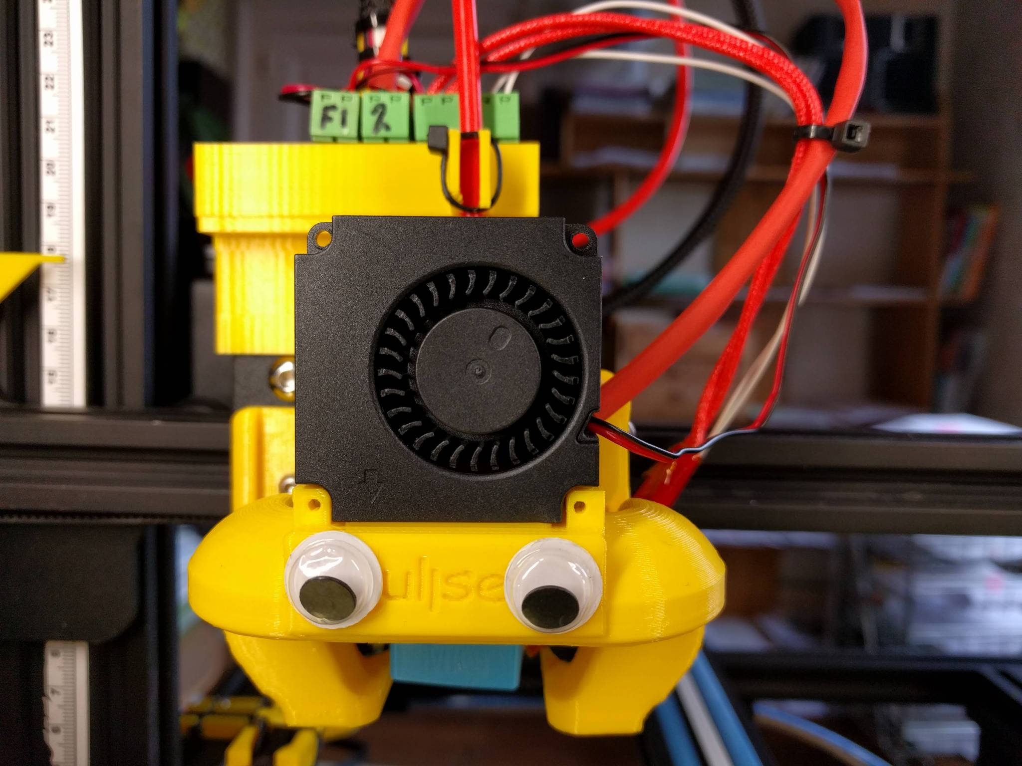

fran6p Posté(e) Juin 6, 2020 Partager Posté(e) Juin 6, 2020 il y a 2 minutes, Ayahuasco a dit : Mais des aspects de la ventilation me pose problème et je voulais avoir un feedback d'un utilisateur pour me rassurer ( ou pas d'ailleurs ) Le petsfang, je l'utilise sur ma CR10 (pas la V2) et j'en suis très satisfait que ce soit le Bullseye ou le modèle originel, les deux refroidissent le filament. Je dois même réduire la ventilation pour le modèle originel (avec un ventilateur radial 5015). Les deux soufflent sur le filament et pas sur la buse si c'est ce qui t'inquiète . Imprimés en PLA, malgré la proximité du corps de chauffe, ils ne se sont pas déformés. 1 Lien vers le commentaire Partager sur d’autres sites More sharing options...

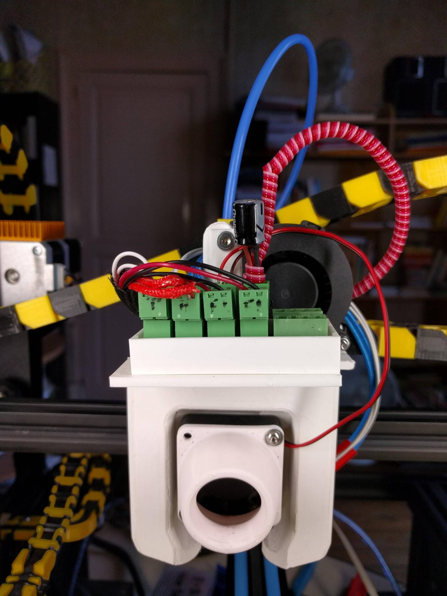

Ayahuasco Posté(e) Juin 6, 2020 Auteur Partager Posté(e) Juin 6, 2020 Merci pour cette info. Donc,a priori, 1 seul 5015 suffit...c'etait ma peur. Dans le doute, j'en ai commandé 2.. XD j'attend mon heat break et je vais y aller... J'aime bien ton système pour connecter les cables... Cela pose t il un probleme de couper le cable de thermo couple pour y mettre une prise de connexion ?? Lien vers le commentaire Partager sur d’autres sites More sharing options...

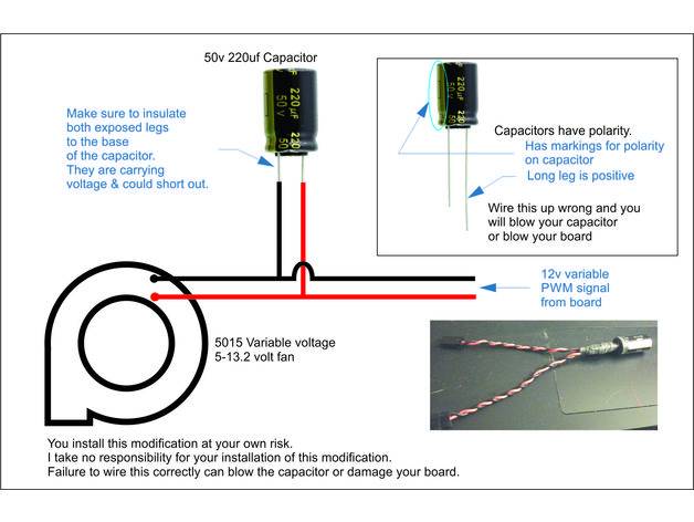

fran6p Posté(e) Juin 6, 2020 Partager Posté(e) Juin 6, 2020 il y a 11 minutes, Ayahuasco a dit : Cela pose t il un probleme de couper le cable de thermo couple pour y mettre une prise de connexion ?? Je ne sais pas, je n'ai pas de thermocouple mais de banales thermistances. Le 5015 n'est utilisé qu'à 70-80 % et il souffle bien par contre j'ai dû lui adjoindre un condensateur sinon il siffle quand il n'est pas à 100%. Le «système» de branchement des câbles est issus d'une création de @Janpolanton qui malheureusement n'intervient plus (tu nous manques) : Lien vers le commentaire Partager sur d’autres sites More sharing options...
Ayahuasco Posté(e) Juin 7, 2020 Auteur Partager Posté(e) Juin 7, 2020 Après recherche sur le forum, 220 microfarad 50V, c'est ca ? Je vais m' en procurer 1. Merci Lien vers le commentaire Partager sur d’autres sites More sharing options...
fran6p Posté(e) Juin 8, 2020 Partager Posté(e) Juin 8, 2020 Il y a 19 heures, Ayahuasco a dit : Après recherche sur le forum, 220 microfarad 50V, c'est ca ? C'est bien d'utiliser la recherche sur le forum . Oui, c'est ça : Lien vers le commentaire Partager sur d’autres sites More sharing options...
