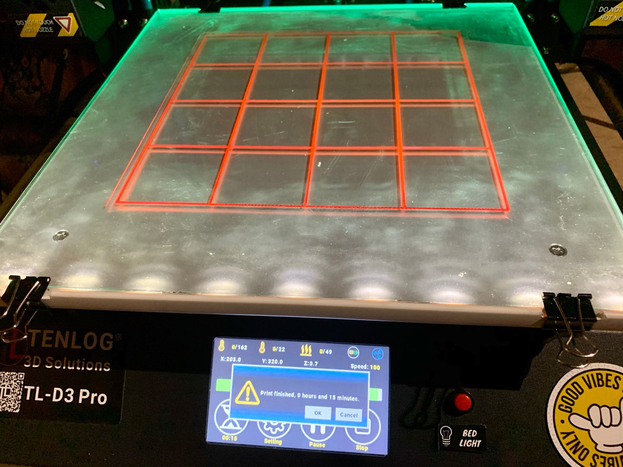

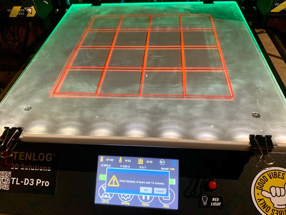

Baroudeur Posté(e) Novembre 18, 2020 Auteur Partager Posté(e) Novembre 18, 2020 (modifié) Firmware 1.0.10 Retour de test Lors d'un print, si vous faites un chargement de filament neuf et lancez une impression, au début du print, le filament est rétracté sur plusieurs cm avant de commencer à imprimer. Cette erreur existe toujours. Dans le print de la photo, normalement une jupe de 3 contours doit se faire, il n'y en a eu en fait que la 2ème moitié du 3ème contour. Lors de l'arrêt programmé en fin d'impression, la tête se refroidit maintenant car l'arrêt ne se fait plus ) Bon, après, j'ai appuyé sur ok sur l'écran, peut-être qu'il ne fallait pas. L'impression s'est bien déroulée. Par contre arrêt de l'écran programmé au bout de quelques minutes fonctionne A suivre.... Modifié (le) Novembre 18, 2020 par Baroudeur Lien vers le commentaire Partager sur d’autres sites More sharing options...
