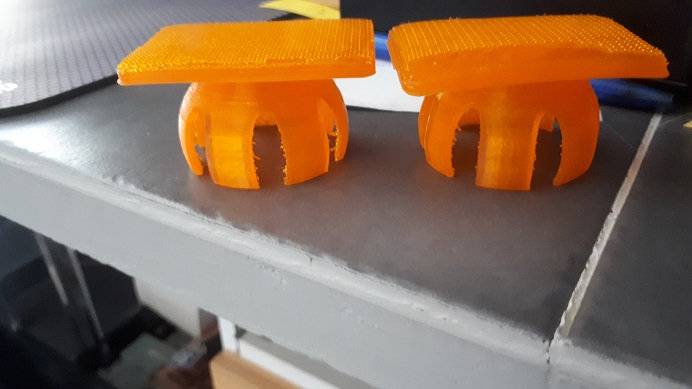

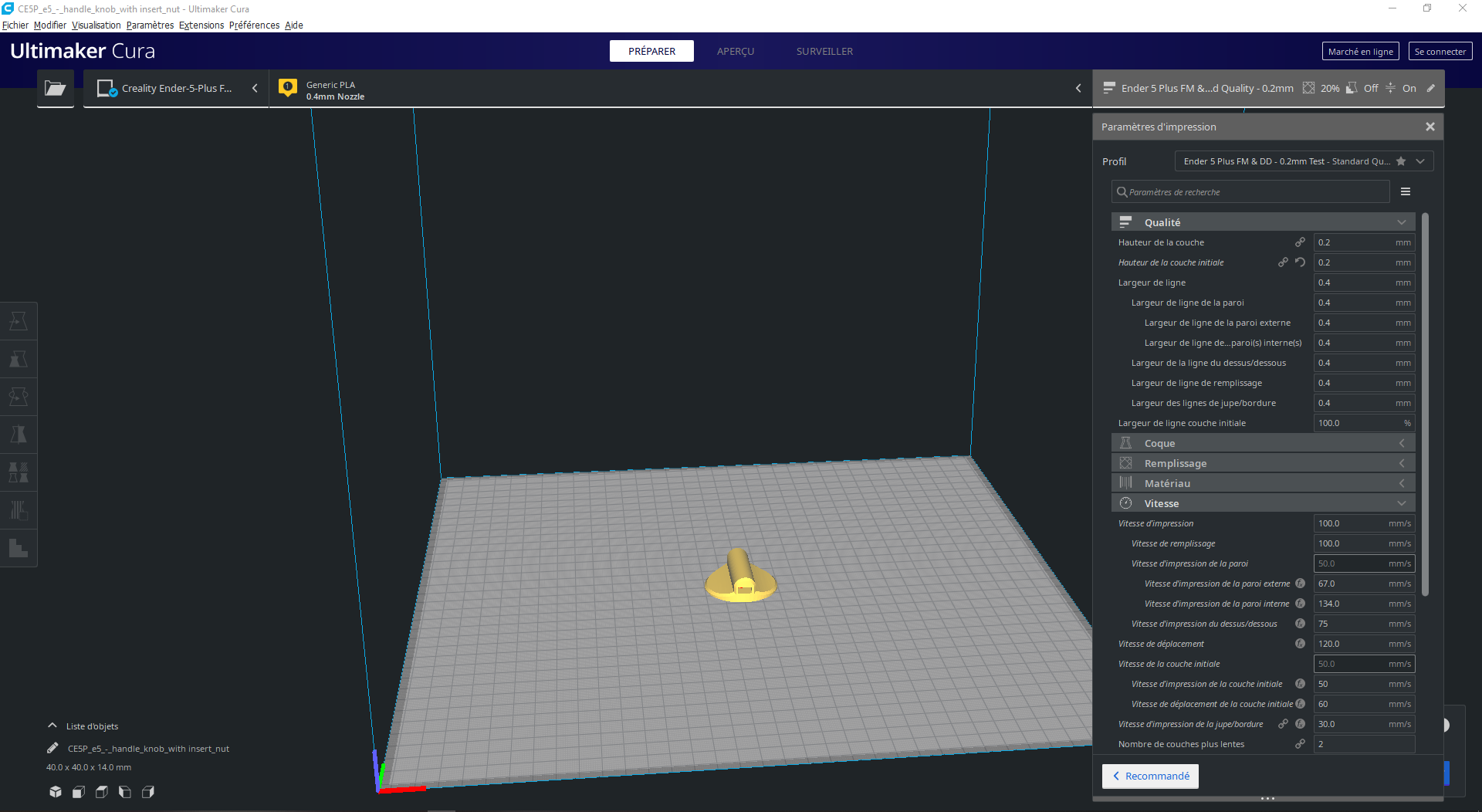

Crashsound Posté(e) Juillet 7, 2020 Auteur Partager Posté(e) Juillet 7, 2020 (modifié) Bonjour tout le monde, J'ai fait de nouveaux tests: -Plateau 70°C -Vitesse 80% -Sans laque -Avec une marge pour le radeau de 10mm autour de l'impression Désolé je n'ai pas encore décollé complètement les radeaux. On peut voir qu'il y a moins de warping, ce ne sont que les extrémités qui rebiquent légèrement (nouvelle impression à gauche bien sûr). Apparemment, d'après vous se serait un problème d'éloignement par rapport au plateau. J'avoue que c'est un paramètre qu'il m'est difficile de régler car ça se fait beaucoup au ressenti. Les tutos que j'ai lu par rapport à ça indiquent de passer une feuille sous la buse pour étalonner l'épaisseur, la feuille doit gratter légèrement à son retrait... ça dépend de l'épaisseur de la feuille utilisée et de sa densité. J'avoue que ce protocole ne m'a jamais inspiré confiance d'où le "Là, manifestement ta première couche est trop loin du plateau": Avez-vous une autre technique? "Quand tu règles le plateau tu montes bien la tête avant de la valeur de l'épaisseur de ta feuille ou de ta cale ?" Là, je suis désolé mais je ne comprends pas. Ce qui me fait plaisir car ça veut dire qu'il y a quelque chose que je ne sais pas et fait mal. Il y a donc un double réglage à faire, avec une feuille ET une cale? Merci pour vos conseils! Modifié (le) Juillet 7, 2020 par Crashsound Lien vers le commentaire Partager sur d’autres sites More sharing options...

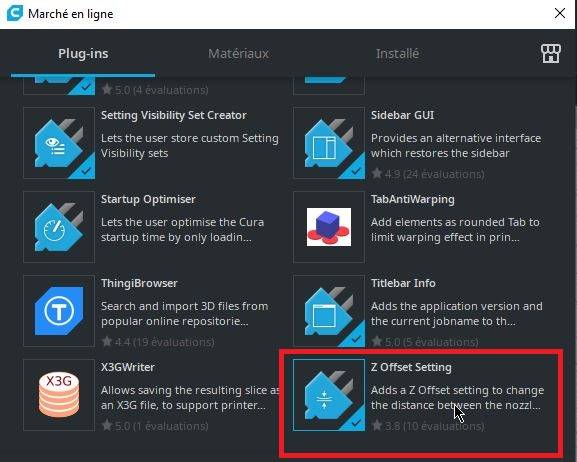

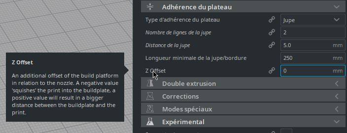

fran6p Posté(e) Juillet 10, 2020 Partager Posté(e) Juillet 10, 2020 Il y a 7 heures, Crashsound a dit : Je ne trouve pas le paramètre pour prendre en compte l'épaisseur de ma feuille qui me sert de cale de réglage. D'origine, Cura ne possède pas de paramètre pour ce réglage MAIS en utilisant la «place marché» (des plugins additionnels), tu peux ajouter : Une fois installé dans la section Adhérence du plateau, une nouvelle entrée est disponible: Lien vers le commentaire Partager sur d’autres sites More sharing options...
Crashsound Posté(e) Juillet 10, 2020 Auteur Partager Posté(e) Juillet 10, 2020 Chouette! J'installerai ça rapidement pour tester. Et si je comprends bien Fran6p, je dois mettre en paramètre une valeur négative qui correspond à l'épaisseur de ma feuille de papier. Purée j'ai hâte de voir ce que ça peut donner! Lien vers le commentaire Partager sur d’autres sites More sharing options...
fran6p Posté(e) Juillet 11, 2020 Partager Posté(e) Juillet 11, 2020 Il y a 9 heures, Crashsound a dit : Et si je comprends bien Fran6p, je dois mettre en paramètre une valeur négative qui correspond à l'épaisseur de ma feuille de papier. Pour citer / notifier un utilisateur dans ta réponse: tape l'arobase (@) puis commence à saisir son pseudo, au fur et à mesure de ta frappe tu pourras cliquer sur son pseudo (par exemple: @fran6p , si tout s'est bien passé, le pseudo apparait sur fond bleu foncé). Il reçoit alors une notification et peut y répondre (ou pas ). Comme le dit le commentaire en anglais, une valeur négative rapproche la buse du plateau (de cette valeur), une valeur positive l'éloigne Sur ma capture d'écran, tu peux voir que je ne l'utilise pas. Un conseil tout de même, vas-y mollo dans tes tests si tu ne veux pas créer de sillons sur ta surface d'accroche Lien vers le commentaire Partager sur d’autres sites More sharing options...

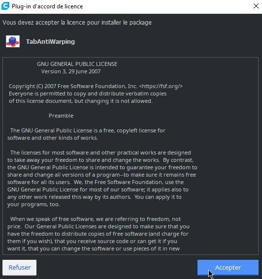

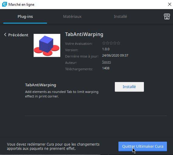

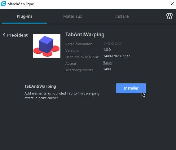

fran6p Posté(e) Juillet 12, 2020 Partager Posté(e) Juillet 12, 2020 @Crashsound Quelle version de Cura utilises-tu? Hormis quelques plugins que j'ai ajouté à la main (plugins non officiels), la majorité dont le Zoffset est disponible en passant par la «place de marché» : - accès à la place de marché (en haut à droite de la fenêtre) : Cette fenêtre s'ouvre : Faire défiler pour accéder au plugin voulu : Après avoir cliqué sur le plugin à installer (Z Offset Setting), cliquer sur «Installer» (ce plugin étant déjà installé chez moi, la copie d'écran concerne un autre plugin ) : Valider la licence (s'il y en a une ) : Cliquer sur Quitter Cura pour qu'il soit pris en compte au prochain lancement de Cura : Et voilà Lien vers le commentaire Partager sur d’autres sites More sharing options...
Crashsound Posté(e) Juillet 12, 2020 Auteur Partager Posté(e) Juillet 12, 2020 Sérieux! J'ai même pas été capable de voir que le marché en ligne était dispo directement en haut à droite! Honte à moi! Bein le voilà d'installer. Merci pour ton temps, t'as pris soin de me faire des captures en plus. C'est top @fran6p! je n'ai plus qu'à faire mes tests. Je vous tiens au courant. Encore merci. Lien vers le commentaire Partager sur d’autres sites More sharing options...
