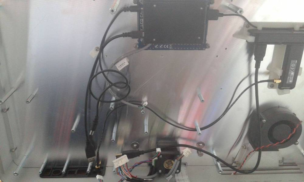

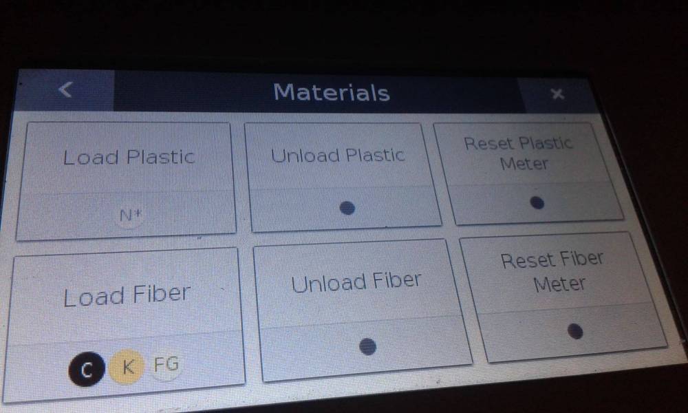

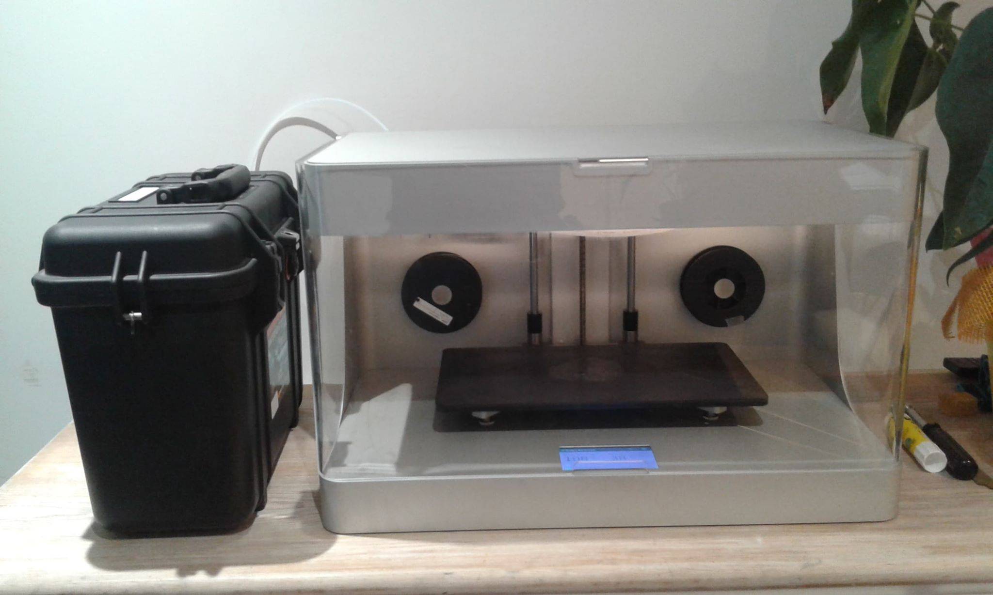

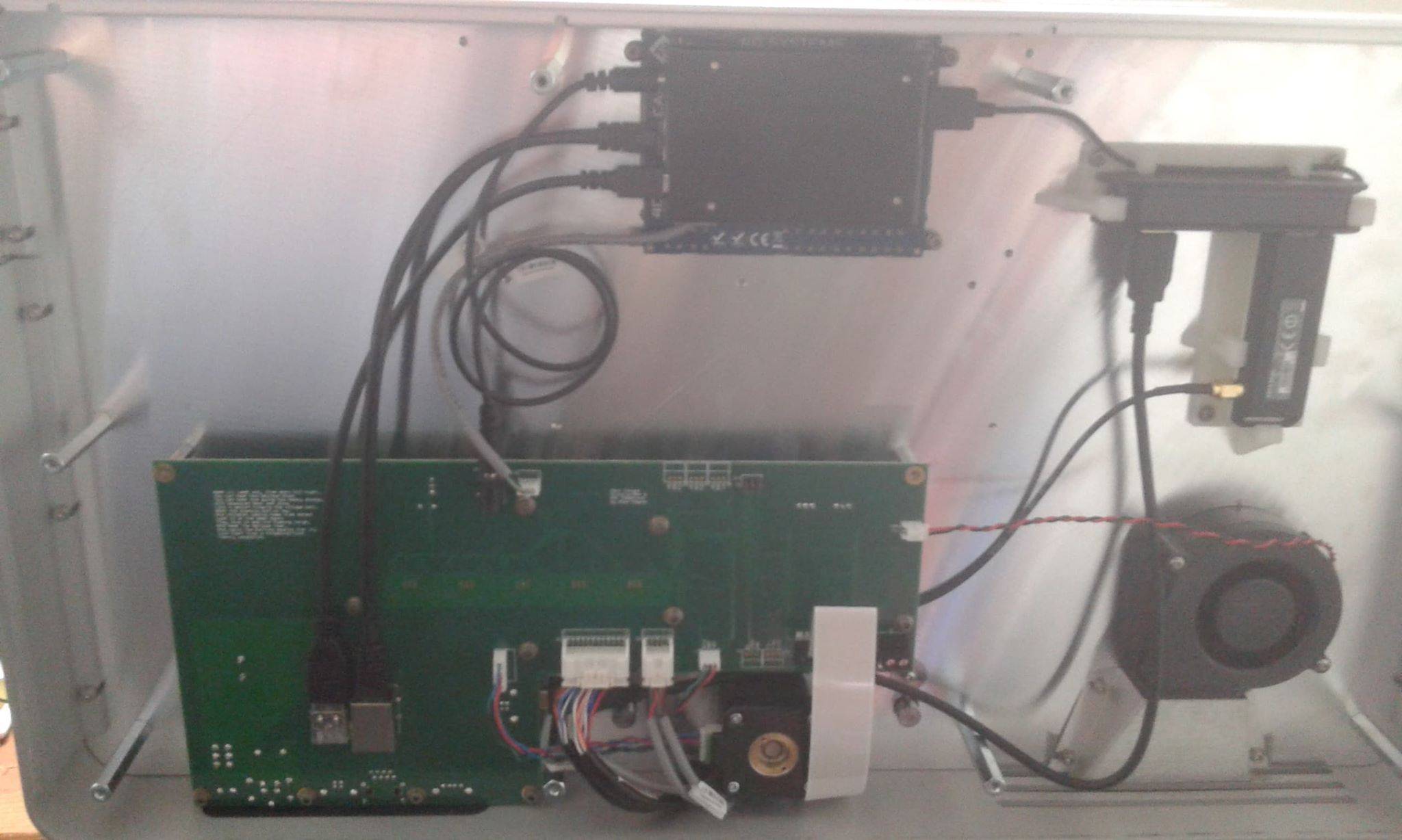

hotriders Posté(e) Juin 11, 2020 Posté(e) Juin 11, 2020 (modifié) bonjour a tous . j'ai fais l’acquisition d'une markforged mark one (impression de fibre carbone en continue) , celle-ci subit l’obsolescence programmée et donc ne sert a rien car bloqué sur un type de fil nylon qu'il ne produisent plus . néanmoins sa conception et sa structure restent nikel ( seulement imprimé 30h) ainsi je souhaiterais la reconvertir et en faire une opensource . y a t'il des gens susceptibles de m'aider dans mon projet ? je suis de formation technique mais n'ai aucunes connaissance en électronique , merci pour votre aide ps : elle est deja ouverte , j'ai vire tout l'electronique ... Modifié (le) Juin 11, 2020 par hotriders
hotriders Posté(e) Juin 11, 2020 Auteur Posté(e) Juin 11, 2020 (modifié) quel type de motherboard dois je commander . dans ma logique je pensais utiliser un système d'une double extrusion . Modifié (le) Juin 11, 2020 par hotriders

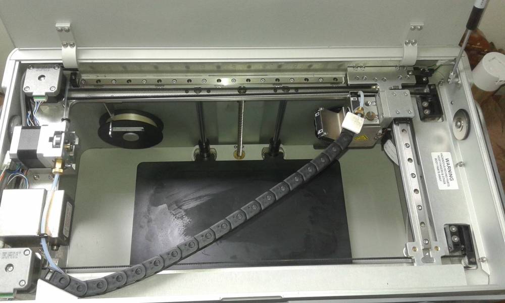

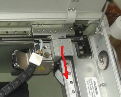

DBC3D Posté(e) Juin 11, 2020 Posté(e) Juin 11, 2020 Bonjour, Dans l'absolu, le vrai problème, c'est qu'aucun Slicer classique ne supporte l'insertion de filament continue. Le coupe fil en lui même n'est pas pas vraiment un soucis, c'est pas plus pénible à gérer qu'une hotend basculante ou qu'un bltouch. Autre soucis potentiel, la cinématique: à mi chemin entre du HBot et du CoreXY, gérée par aucun firmware me semble-t-il En tout cas, super-projet, je vais le suivre
Jean-Claude Garnier Posté(e) Juin 11, 2020 Posté(e) Juin 11, 2020 Super bécane, si ça se trouve tu l'as eue pour une poignée de cerises Pitain v'là le genre de projet qui me botterait grave il y a 24 minutes, DBC3D a dit : Autre soucis potentiel, la cinématique: à mi chemin entre du HBot et du CoreXY, gérée par aucun firmware me semble-t-il Bah je vois pas ce qu'il y aurait de compliqué, pour moi c'est une cartésienne classique avec un cheminement de courroie un peu particulier. Ou alors je vois mal... Moi je mettrais une carte 32 bites (!) et ça traînerait pas. Tu sais pas, on poker l'ami @Pimousse qu'on a pas eu besoin de pousser bien fort pour qu'il se lance dans le même genre de délire, vous pourrez "covoiturer"
hotriders Posté(e) Juin 11, 2020 Auteur Posté(e) Juin 11, 2020 justement je pensais laisser le slicer gerer la passe carbone continu comme une passe pla ou nylon classique ( apres tout ca detecte pas le type de materiaux )et moi mecaniquement et manuellement je ferais les ajustement pour que l'imprimante n'y voit que du feux . je n'ai jamais utilise de double extrusion donc je suis dans la totale hypothese , neanmoins si la gestion du carbone continu ce trouvait etre ingérable pour une quelconque raison j'utiliserais la machine en impression standard pour du onyx ou du pa6 cf
DBC3D Posté(e) Juin 11, 2020 Posté(e) Juin 11, 2020 il y a 2 minutes, Jean-Claude Garnier a dit : Bah je vois pas ce qu'il y aurait de compliqué, pour moi c'est une cartésienne classique avec un cheminement de courroie un peu particulier. Ou alors je vois mal... Cartésienne: 1 axe bouge, 1 moteur tourne (en gros) Là, X bouge, 1 seule moteur tourne (celui du bas), Y bouge, les 2 tournent
Jean-Claude Garnier Posté(e) Juin 11, 2020 Posté(e) Juin 11, 2020 C'est vrai.... J'ai perdu une bonne occasion (une de plus) de fermer ma yeule... Bah c'est pas grave, ça fera toujours avancer le Schmilblick

hotriders Posté(e) Juin 11, 2020 Auteur Posté(e) Juin 11, 2020 l'imprimante que tu montres est une onyx c'est sensiblement la meme chose dedans . je ne demande qu'a mettre quelque chose dedans mais je veux être sur des achats avant de faire le chèque ;)

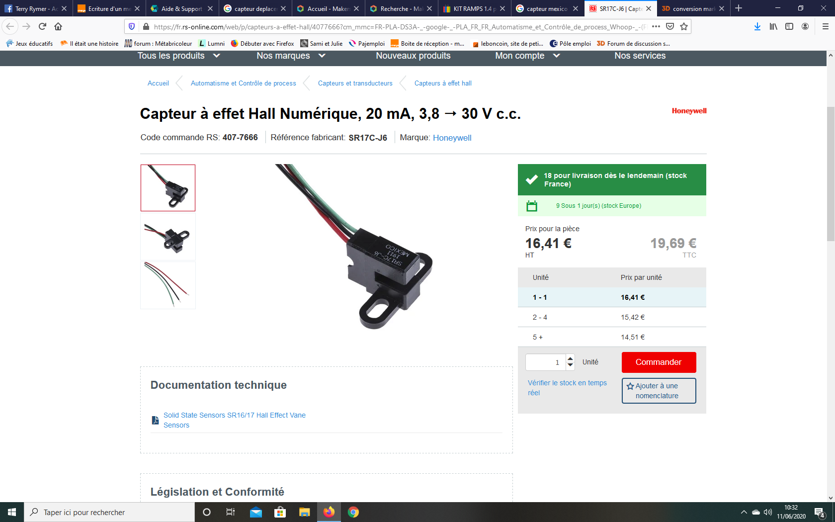

hotriders Posté(e) Juin 11, 2020 Auteur Posté(e) Juin 11, 2020 de meme les capteurs de course sont magnetiques ...
Jean-Claude Garnier Posté(e) Juin 11, 2020 Posté(e) Juin 11, 2020 (modifié) il y a 2 minutes, hotriders a dit : de meme les capteurs de course sont magnetiques ... Alors ça c'est vraiment pas un problème, c'est des endstops tout bêtes sans contact Pas magnétiques mais optiques Modifié (le) Juin 11, 2020 par Jean-Claude Garnier
hotriders Posté(e) Juin 11, 2020 Auteur Posté(e) Juin 11, 2020 il fallait juste que je cache les signatures
hotriders Posté(e) Juin 11, 2020 Auteur Posté(e) Juin 11, 2020 j'aurais dit capteur magnetique a effet hall mais peut etre me suis trompé

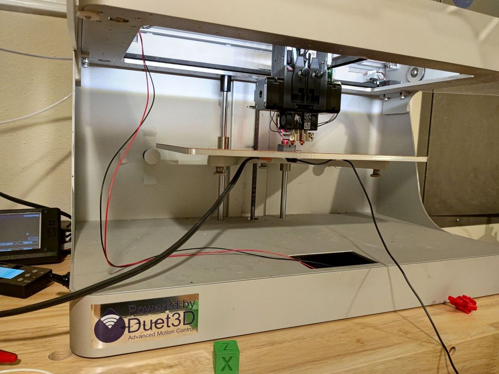

Jean-Claude Garnier Posté(e) Juin 11, 2020 Posté(e) Juin 11, 2020 Plutôt ça : https://www.amazon.fr/gp/product/B081TYP382/ref=ppx_yo_dt_b_asin_title_o01_s00?ie=UTF8&psc=1 Please, fais quelque chose pour cette carte qui apparaît tout le temps !

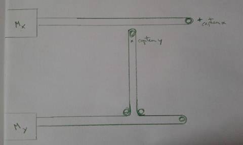

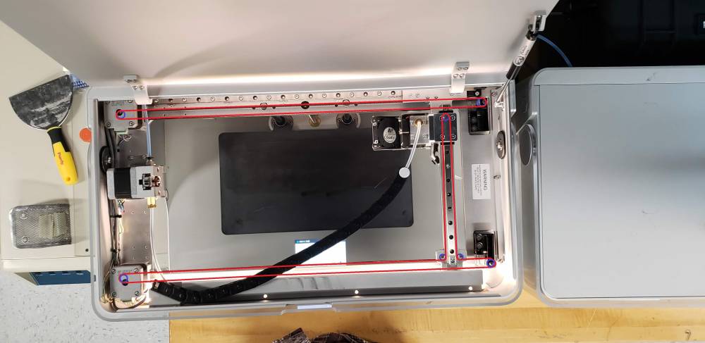

Jean-Claude Garnier Posté(e) Juin 11, 2020 Posté(e) Juin 11, 2020 Pour lever le doute à propos du cheminement de la courroie (et donc répondre à @DBC3D) il faudrait que tu fasses une photo de ton chariot déplacé dans ce sens, qu'on y voye mieux
hotriders Posté(e) Juin 11, 2020 Auteur Posté(e) Juin 11, 2020 il y a 6 minutes, Jean-Claude Garnier a dit : Plutôt ça : https://www.amazon.fr/gp/product/B081TYP382/ref=ppx_yo_dt_b_asin_title_o01_s00?ie=UTF8&psc=1 Please, fais quelque chose pour cette carte qui apparaît tout le temps ! normalement ca doit etre bon
hotriders Posté(e) Juin 11, 2020 Auteur Posté(e) Juin 11, 2020 (modifié) deux courroies 2 moteurs Modifié (le) Juin 11, 2020 par hotriders
Jean-Claude Garnier Posté(e) Juin 11, 2020 Posté(e) Juin 11, 2020 En y regardant de plus près, l'image que j'ai postée n'a pas de sens. La courroie ne PEUT PAS passer comme ça : si le chariot bouge en transversal que fait-on du rab' de courroie détendue ? Moralité : ne pas croire tout ce qu'on voit sur Internet !
Jean-Claude Garnier Posté(e) Juin 11, 2020 Posté(e) Juin 11, 2020 il y a 7 minutes, hotriders a dit : Même interrogation : ou va la courroie détendue ?
