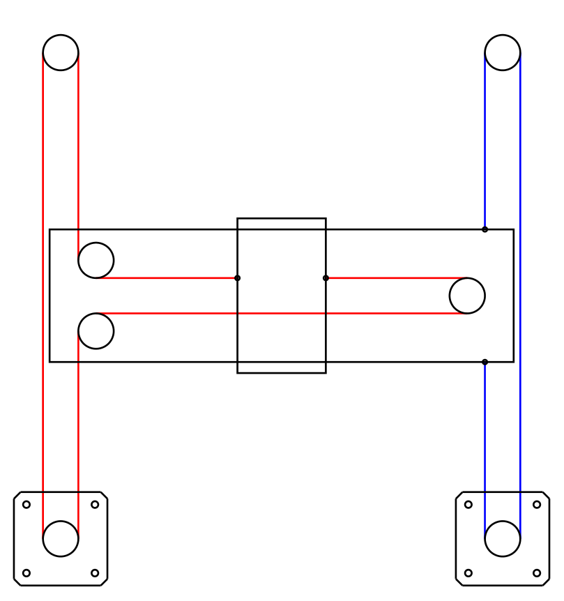

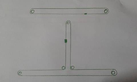

hotriders Posté(e) Juin 11, 2020 Auteur Posté(e) Juin 11, 2020 il y a 3 minutes, Jean-Claude Garnier a dit : En y regardant de plus près, l'image que j'ai postée n'a pas de sens. La courroie ne PEUT PAS passer comme ça : si le chariot bouge en transversal que fait-on du rab' de courroie détendue ? Moralité : ne pas croire tout ce qu'on voit sur Internet ! c'est exactement ca . la couroie reste fixe et bouge mais ne s'accumule pas , c'est la tete qui se deplace . la photo prette a confusion car on oublie qu'il y a un pivot la ou est place la tete
hotriders Posté(e) Juin 11, 2020 Auteur Posté(e) Juin 11, 2020 (modifié) la partie mecanique c'est une imprimante simple . un moteur par axe . la partie ou je manque de competence c'est surtout le choix du materiel de gestion et la modif de firmeware . 4 moteur pas a pas et un moteur de coupe Modifié (le) Juin 11, 2020 par hotriders
Jean-Claude Garnier Posté(e) Juin 11, 2020 Posté(e) Juin 11, 2020 Je dois être un peu con, je pige pas comment la courroie peut rester tendue si on diminue la branche verticale du T inversé !
hotriders Posté(e) Juin 11, 2020 Auteur Posté(e) Juin 11, 2020 (modifié) il y a 23 minutes, Jean-Claude Garnier a dit : Même interrogation : ou va la courroie détendue ? la courroie ne se detend pas ca n'est pas un cable . attend je vais refaire mon dessin Modifié (le) Juin 11, 2020 par hotriders
hotriders Posté(e) Juin 11, 2020 Auteur Posté(e) Juin 11, 2020 (modifié) les moteurs n'enroulent pas la courroie ils la font juste translater sur elle meme . et un point pince sur cette courroie se deplace Modifié (le) Juin 11, 2020 par hotriders
DBC3D Posté(e) Juin 11, 2020 Posté(e) Juin 11, 2020 (modifié) Quand la tête doit se déplacer uniquement vers le haut ou le bas (sur cette image), les 2 moteurs tournent dans le sens inverse (et du même nombre de pas) (Ref image https://reprap.org/forum/read.php?152,504042) Modifié (le) Juin 11, 2020 par DBC3D Correction + ref source image 1
Jean-Claude Garnier Posté(e) Juin 11, 2020 Posté(e) Juin 11, 2020 il y a 5 minutes, hotriders a dit : les moteurs n'enroulent pas la courroie ils la font juste translater sur elle meme . et un point pince sur cette courroie se deplace Ouf, ce petit rectangle vert change tout. Du coup c'est bien une sorte de cartésienne, mais je n'ai pas vu dans Marlin à quelle variété elle est rattachée Merci. Je peux me rendormir.
hotriders Posté(e) Juin 11, 2020 Auteur Posté(e) Juin 11, 2020 (modifié) c'est exactement ca si tu bouges le chariot a la main le tete parts en diagonale . mais on oubli que l'on peut bloquer les moteurs et partir que dans une seule direction et que tout ne se deplace pas forcement . pour que la tete reste droite il faut faire tourner les deux moteurs il y a 14 minutes, DBC3D a dit : Quand la tête doit se déplacer uniquement vers le haut ou le bas (sur cette image), les 2 moteurs tournent dans le même sens (et du même nombre de pas) Modifié (le) Juin 11, 2020 par hotriders
hotriders Posté(e) Juin 11, 2020 Auteur Posté(e) Juin 11, 2020 courroie bleu = x+y courroie rouge = y bleu + rouge = x
hotriders Posté(e) Juin 11, 2020 Auteur Posté(e) Juin 11, 2020 (modifié) pour etre simple dans les explications pour faire avant arriere tu avances et recules sur les courroies mais elle ne se déplaces pas . les gualets du chariot restent immobile , tu fais translater tout le bloc centrale . le mec qui a pondu ca est genial j'adore !!! Modifié (le) Juin 11, 2020 par hotriders
DBC3D Posté(e) Juin 11, 2020 Posté(e) Juin 11, 2020 @hotriders, tu peux trouver les équations ici pour le mouvement :https://reprap.org/forum/read.php?146,836017,836017
hotriders Posté(e) Juin 11, 2020 Auteur Posté(e) Juin 11, 2020 je viens de jeter un coup d'oeil ca reviens a ce que j'avais marque plus haut
